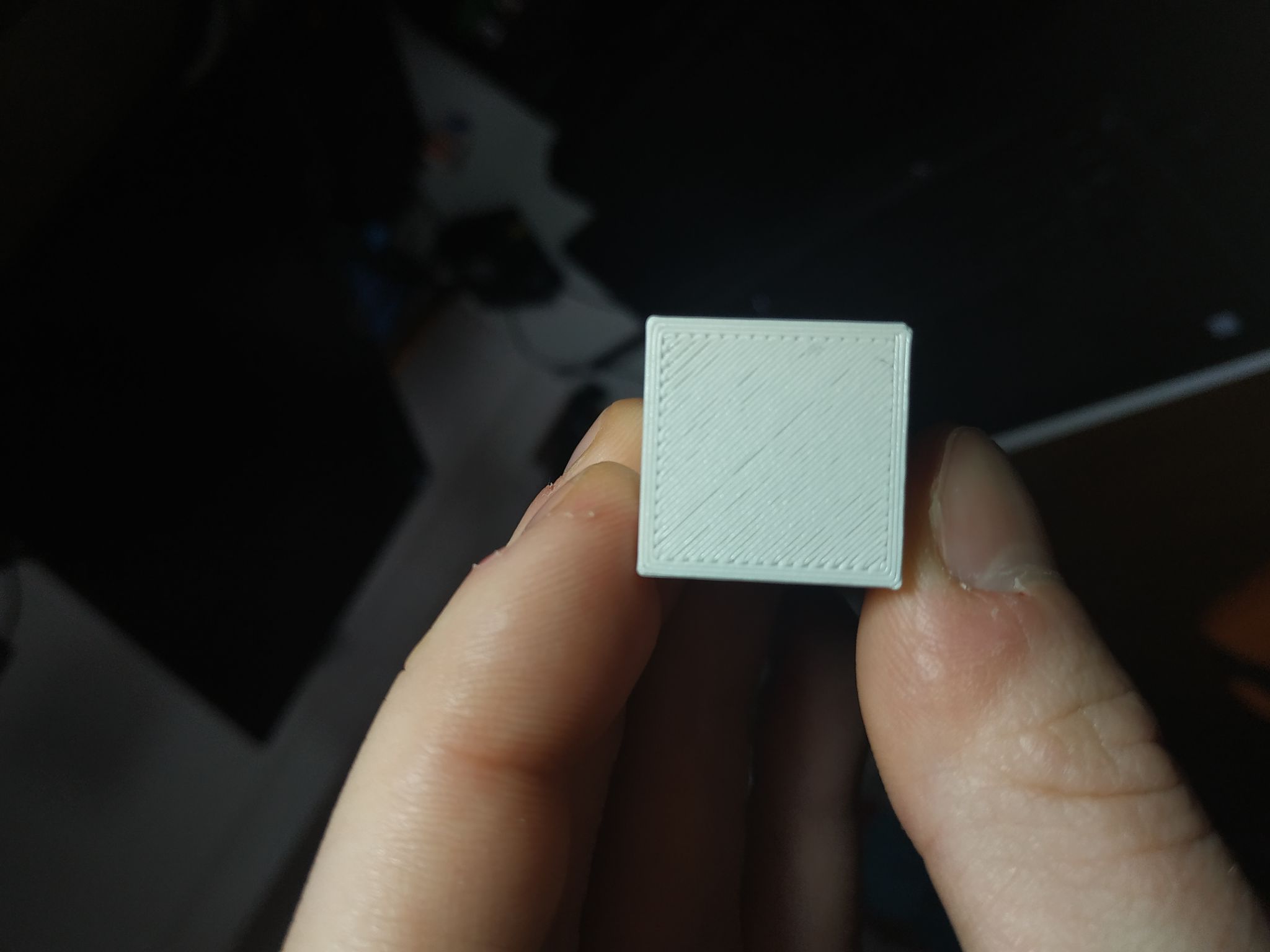

Merci pour vos réponses ! J'ai desserré un peu le ressort de l'extrudeur et j'ai réussi à imprimer une pièce ! Bon, elle est loin d'être parfaite mais déjà le fait de pouvoir imprimer est une victoire xD Je vous tiens au courant dès que ça avance ! J'ai encore quelques réglages à tester -

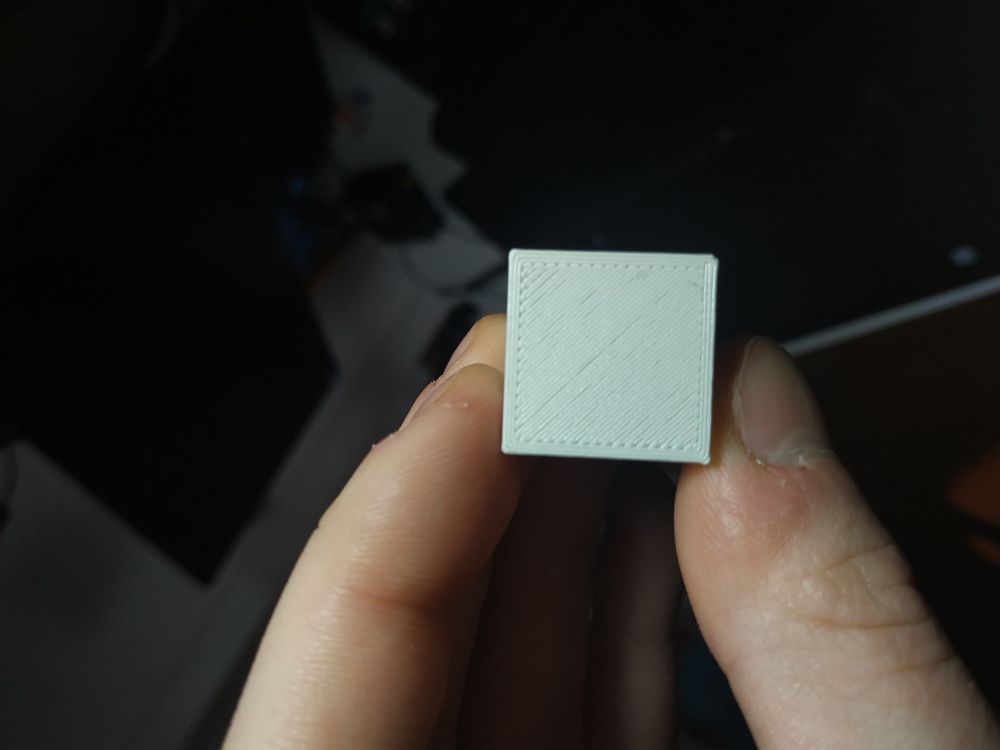

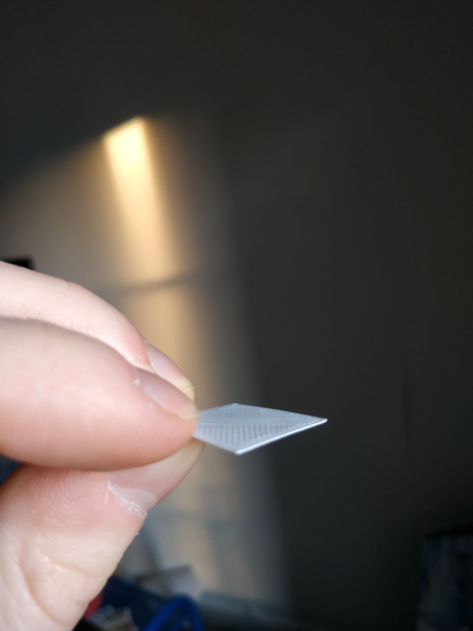

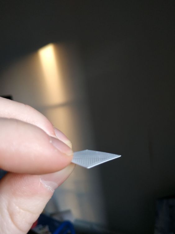

Merci pour vos réponses ! @Maya35 J'ai bien check les différents axes en suivant les liens envoyés par @Idealnight (merci). Et tout glisse bien, pas d'accrocs, les courroies sont sérrés (mais pas trop). @Phil Free oui, j'ai même démonté et remonté le coupleur en même temps que le reste Après avoir tout remonté j'ai lancé 2 impressions, une avec une première couche un peut trop haute (CF photo du dessous du cube d'impression). ET en ai fait une avec une auteur qui me semble correct. Sur la deuxième, dés la 4eme couches le moteur de l'extrudeur n'arrive plus à pousser le filament. Est-ce qu'il y a un réglage spécial pour cette pièce sur l'axe Z ? De ce que j'ai compris il ne faut pas la serrer. Est-ce que ça vaut le coup de faire un "vase" pour calibrer le flux du filament si je n'arrive pas à avoir une première couche correct ? Merci d'avance ! -

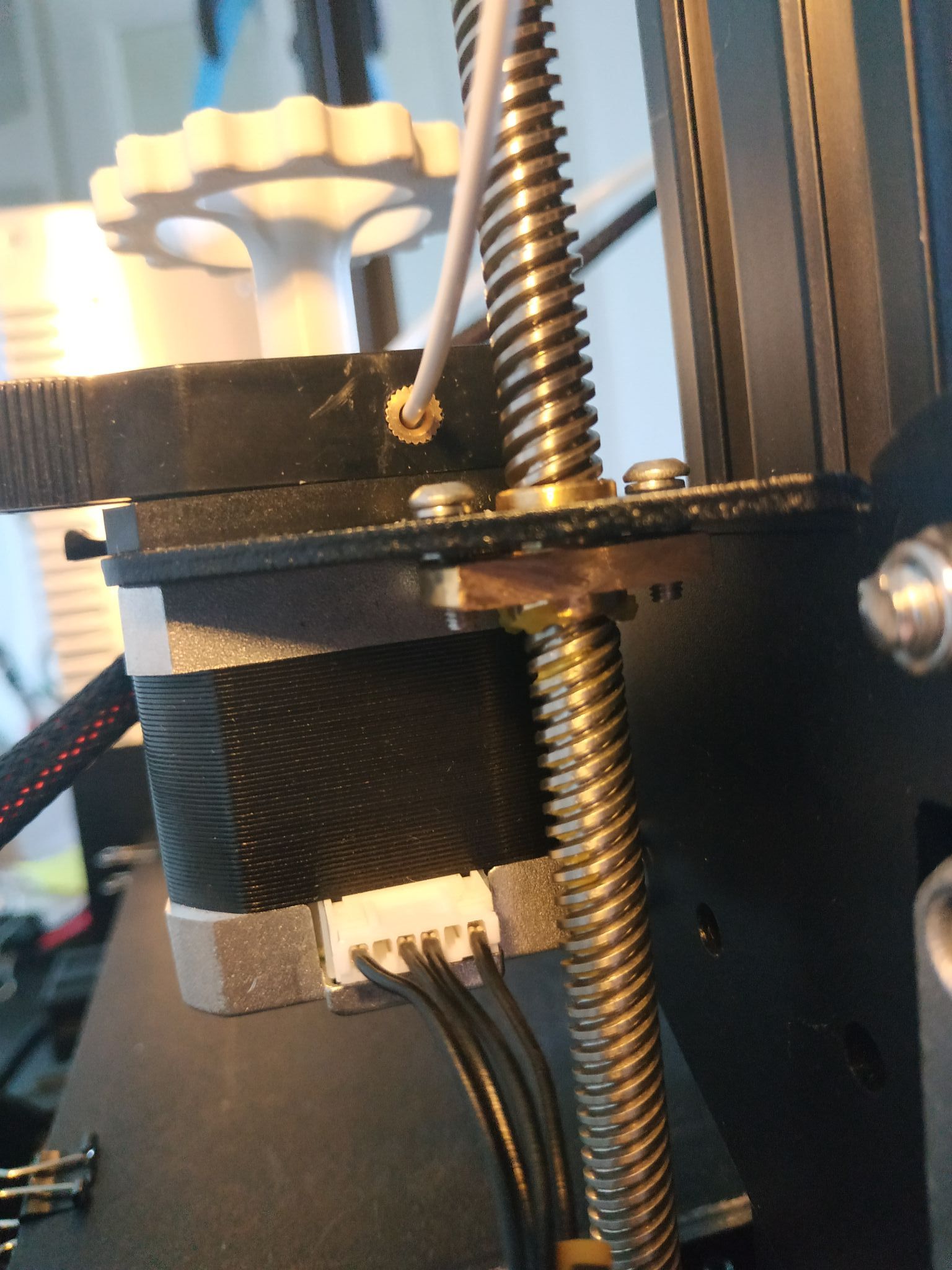

Hello @Maya35 ! Merci de ta réponse ! J'ai bien regardé au niveau de l'entrainement c'est tout bon ! Pour les steps/mm j'ai en effet une option affiché sur mon écran (réglé à 93 que j'ai augmenté à 95.5 après mesures ) Je vais regarder pronterface ! J'ai revérifié les branchements du tube PTFE, bien resserré les différents axes etc. J'ai réussi à imprimer un cube de calibration mais je suis obligé d'avoir une première couche un peu haute sinon le moteur saute Est-ce que c'est normal de devoir régler le plateau entre chaque impression ? (même lorsque seule la première couche a été imprimé ?) J'ai du mal à comprendre ce qui bouge tant -

Merci @Idealnight pour les liens ! J'ai fait quelque test et j'ai réglé les steps/mm de mon extrudeur (qui était légèrement trop bas). Malheureusement ça n'a pas réglé mon problème : même avec une hauteur un peu trop élevé au bout de 3 couches le moteur commence à claquer. J'aurais juste une question pour récupérer les "M503", comment fait-on ? C'est avec Cura connecté en micro usb avec l'imprimante ? C'est une démarche qui semble simple, excusez moi si je passe totalement à côté de quelque chose. J'ai regardé pendant toute l'impression mon axe Z pour être sur qu'il monte, et c'est bien le cas... Je ne comprend pas comment ce genre de problème arrive alors que j'ai même pas 500gr de filament à mon actif. Merci encore ! -

MrMicro a posté un sujet dans Entraide : Questions/Réponses sur l'impression 3D

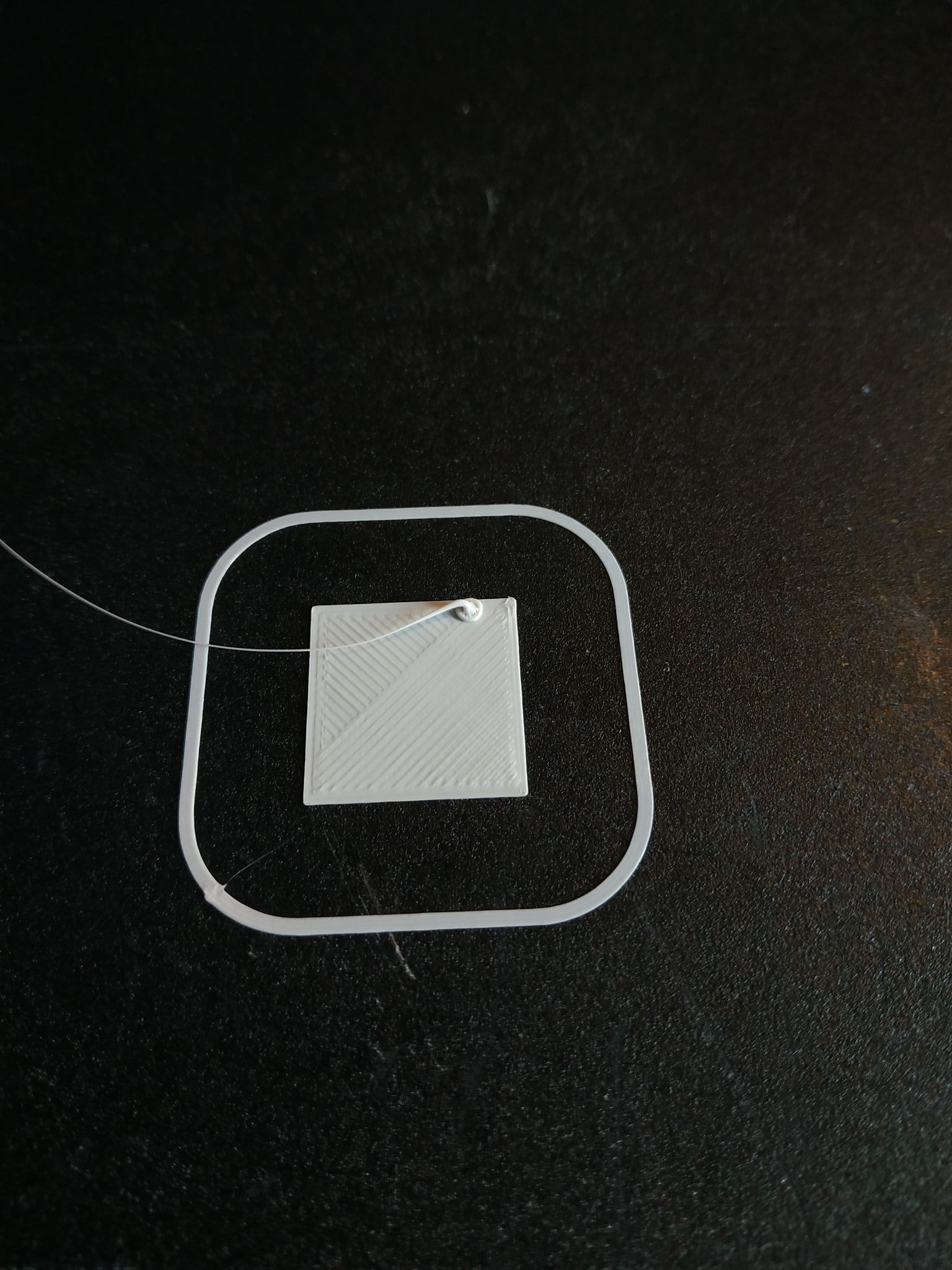

Bonjour à tous à toutes ! J'ai quelques soucis récurrents avec mon Ender 3, mais jusque là je pouvais imprimer quelque chose. Cependant depuis aujourd'hui, j'ai l'impression que ma tête d'impression ne se lève pas assez entre chaque couche. La première couche est vraiment bonne, la feuille touche à peine la buse (pour être sûr que ce n'est pas une question de hauteur de base), mais dès la deuxième le moteur qui pousse le filament claque et clairement ce n’est pas la bonne hauteur. J'ai testé de bouger l'axe Z avec les commandes et ça fonctionne nickel, pas de claquement ou de saut. J'ai déjà fait des impressions avec ce fichier (qui ont globalement fonctionné). Si vous avez des idées d’où cela peut venir, je suis tout ouïe ! -

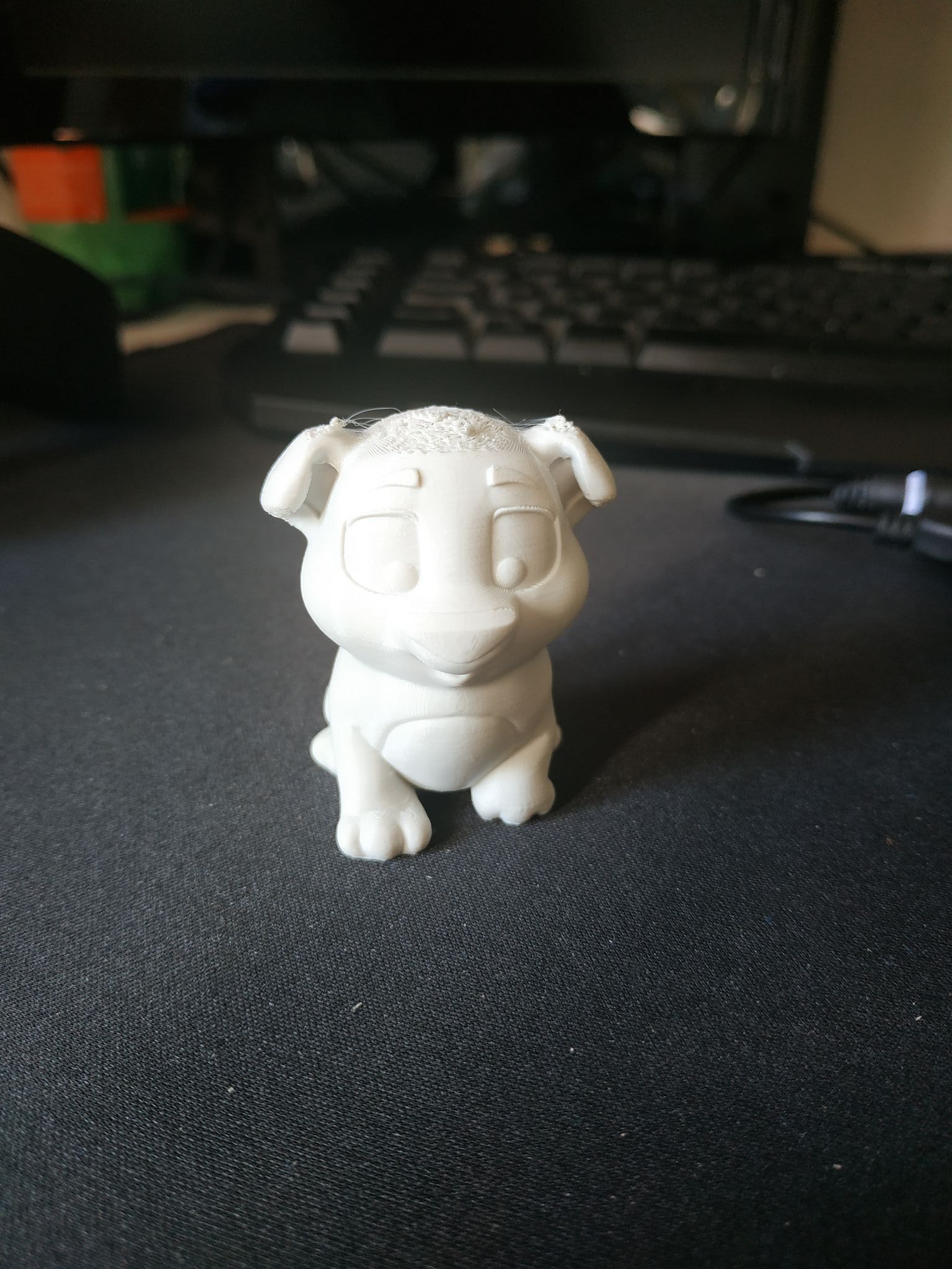

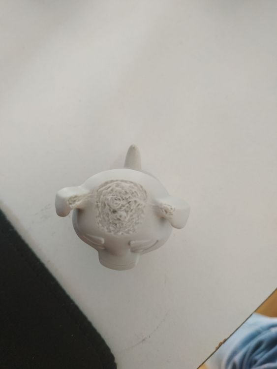

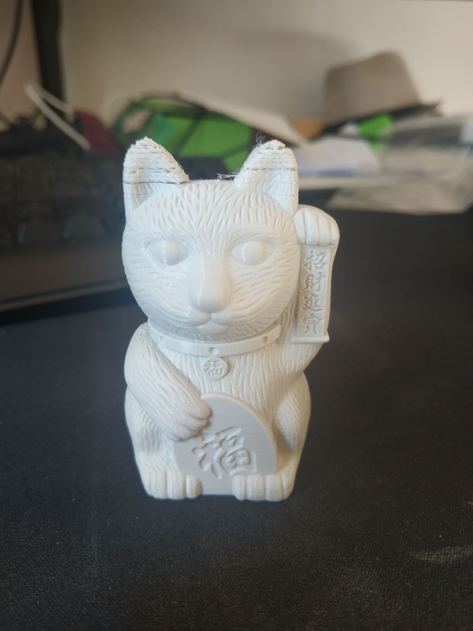

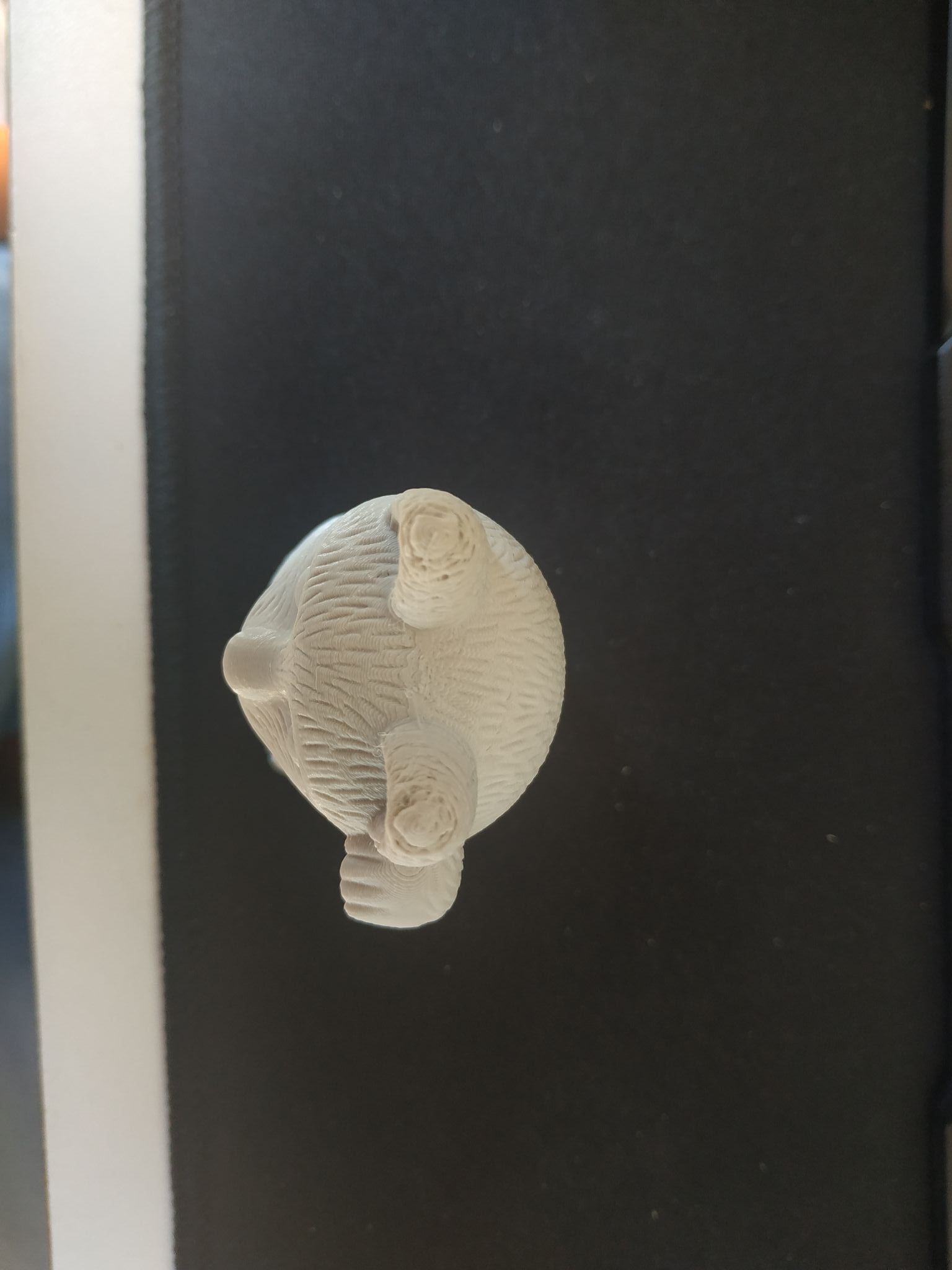

J'ai donc démonté et remonté la buse en suivant le fameux guide et relancé une impression dans la foulée. j'ai le même problème : l'impression est propre, seule la toute fin ne s'imprime pas correctement. J'ai regardé, et je n'ai pas de nœuds dans ma bobine, j'ai l'impression qu'il manque de la matière, mais est-ce que ça peut être dû à la vitesse d'impression ? C'est ici aussi un fichier contenu de base dans la carte SD de l'imprimante. Si vous avez d'autres suggestions je suis tout ouï :) -

D'accord merci ! Je vais essayer ça -
Bonjour à toutes et tous, Je suis nouveau dans le domaine de l'impression 3D, je viens de recevoir une ender 3 et j'ai un problème d'impression dont je ne comprends pas l'origine. Après l'avoir monté, fait quelques paramétrages mineurs, j’ai lancé l'impression d'un fichier contenu de base dans la carte SD. Comme vous pouvez le voir sur les images jointes, l'impression est plutôt correct, sauf sur les oreilles où il manque de la matière / les couches n'ont pas adhéré entres-elles. De ce que j'ai regardé sur votre forum et sur internet, cela peut être dû à un encrassement de la buse (mais là elle est neuve), une température mal adaptée ou un manque de filament. Niveau filament c'est du PLA Amazon basic, buse à 200°C, bed à 45°C. Avant cette impression j'ai lancé une autre qui a été catastrophique, mais j'ai mal du régler mon slicer, j'ai changé la buse entre les deux dans le doute. Merci d'avance pour votre aide et bonne journée !
