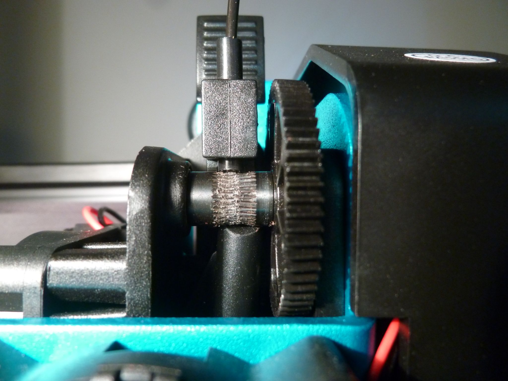

Bonsoir, Côté frustration, j'ai donné avec cette imprimante, 8 jours avant de pouvoir enfin faire un essai. Ca change des vidéos de présentation ou tout le monde commence les prints en 30 min Et j'ai toujours autant de mal à insérer les filaments avec ce désaxe de l'extruder, je suis sûr que ça finira par casser même j'ai bien relâché la force du ressort. -

Bon sang, quand je pense que je n'ai toujours pas pu sortir le moindre filament de cette imprimante et qu'il y a encore ce genre de problème qui peut m'attendre. Je crois que ça y est je regrette mon achat. De mon côté, j'attends le sav pour mon extrudeur, rien à faire le filament ne rentre pas dans la partie chauffante, il sort toujours sur le côté gauche. Point positif, je viens de passer un bon moment au téléphone avec un responsable + technicien de artillery3dexpert, j'espère qu'avec toutes les infos reçues je vais pouvoir trouver une solution. -

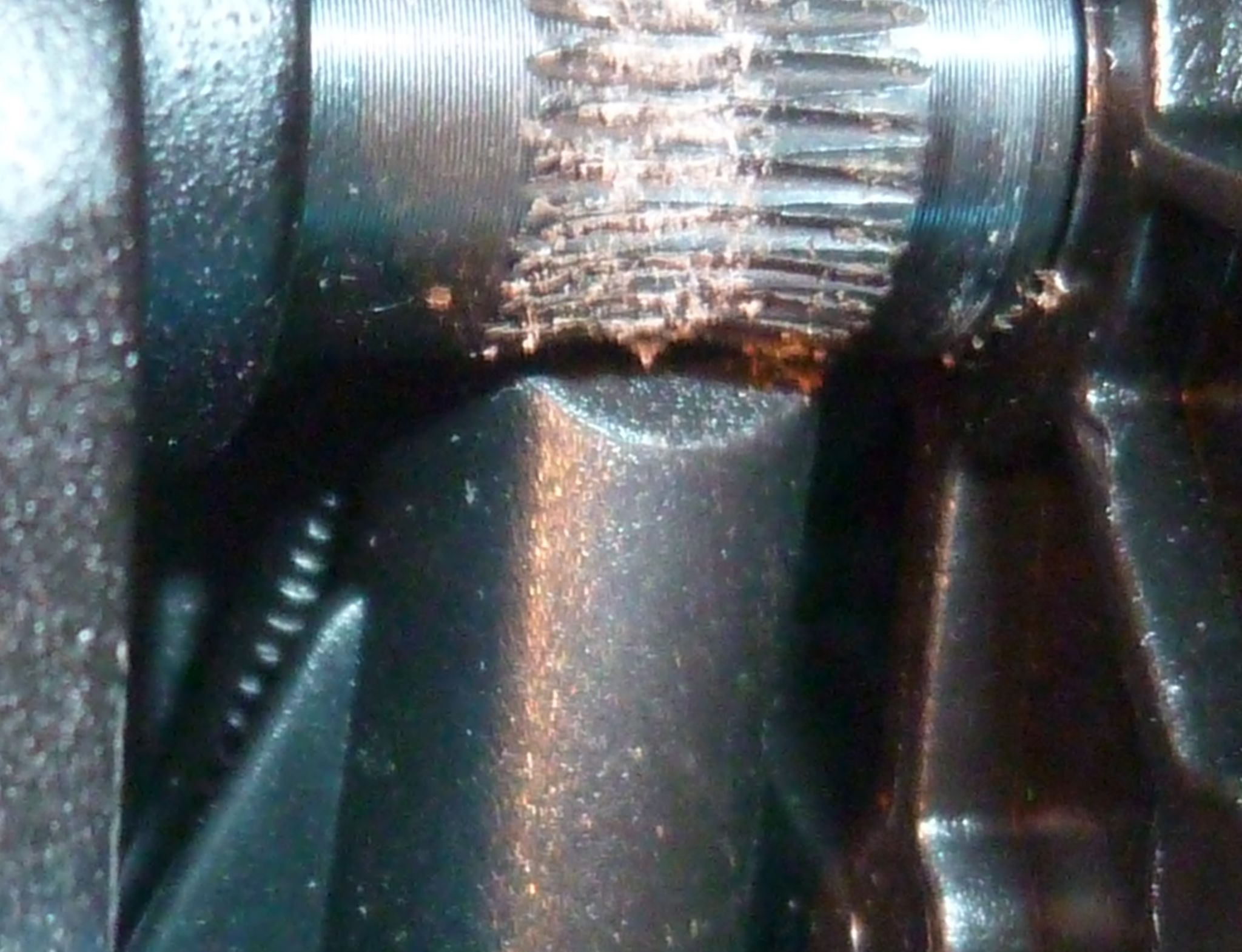

Bon, je n'ose pas forcer plus . Tout est bien bloqué et c'est même sans doute le filament coincé qui pousse sur cette partie de travers. La molette neuve semble être déjà bien abimée; je suis écœuré ! -

Merci, je vais tenter ça sans trop forcer j'espère ne pas casser quoi que ce soit. Je vais envoyer un ticket de sav au siège d'artillery, j'aimerai bien qu'ils m'expliquent comment cette imprimante a réussi sans problème le test d'impression. Les tampons de 7 à 16 tous dans le même sens ça a attiré mon attention depuis le premier problème . -
