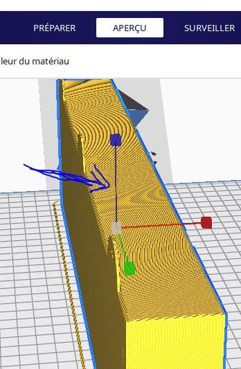

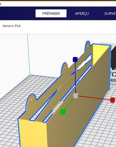

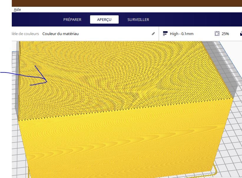

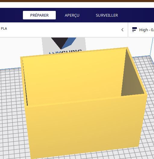

  8. En fait je crée les objets avec fusion360 et comme la version est limitée j'exporte via Step puis avec ABViewver je transforme le fichier en stl . En fait à la base dans Cura les objets sont OK et des que fais un aperçu je vois qu'il me crée soit une coque pour fermer la pièce soit il rempli entièrement la pièce : aperçu impression (image 2) pour la piece 1 (image1) et pareil pour une autre pièce basique (image 3) avec un apreçu (image4) ou on voit que la pièce est remplie intégralement .
  9. Bonjour depuis peu je me heurte à un Problème avec CURA . J'ai fait un box de rangement de couvercle en créant une coque . Tout va bien jusqu'à l'aperçu de la pièce avec CURA qui me ferme la pièce en créant une autre coque alors que je veux que la pièce reste ouverte sur le dessus . J'ai décidé de crée une pièce bidon en extrudant un cube en faisant une coque de 3mm et quand je découpe la pièce avec CURA je m'aperçois que la pièce interne est totalement rempli par CURA .Je pense que c'est un réglage d'impression sur CURA qui doit remplir automatiquement la pièce ou crèe une coque . Merci d'avance
