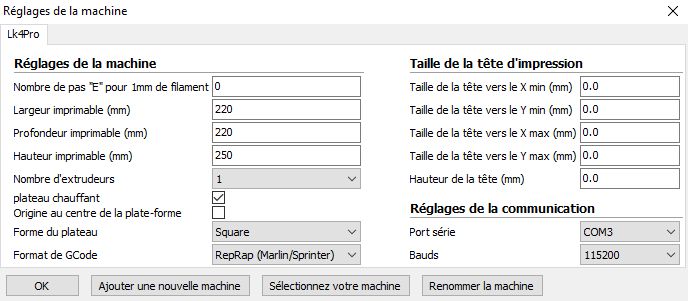

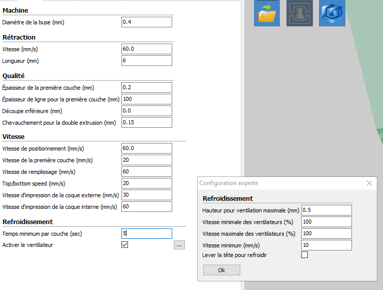

  7. Je suppose que c'est ça que tu me demandes ?
  8. Bonjour dem1980, le problème c'est qu'il ne se lance pas du tout de l'impression
  9. UPDATE : En continuant de chercher ... J'ai mis à jour mon firmware en version 0.3.5 disponible sur le site de longer 3D. Résultat : le ventilateur ne démarre toujours pas Si je démarre l'imprimante avec le ventilateur réglé à 100%, il démarre sans problème... et ensuite je peux sans problème régler la vitesse... par contre si je l'arrête via l'interface OU via la commande M107, impossible de le redémarrer ensuite soit via l'interface, soit via la commande M106. Avez vous une idée ?
  10. Bonjour à toute la communauté Je suis nouveau dans l'impression 3D et je rencontre une difficulté que je n'arrive pas à résoudre J'ai fait l'acquisition d'une longer LK4 pro il y a peu. J'ai pu faire quelques print mais je me suis aperçu que le ventilateur de buse ne fonctionnait pas. En fouillant un peu j'ai pu voir que la commande M106 S255 devait faire tourner le ventilateur à 100%. En testant mon imprimante avec Repetier l'imprimante prend en compte la commande mais le ventilateur reste muet. J'ai décidé d'ouvrir la boite noire et j'ai échangé les positions FAN1 et FAN3 (ventilateur de la buse et du hot end). Le ventilateur fonctionne. Lorsque je lance la commande M106 je me suis aperçu également que la diode D9 s'allumait sur la carte mère... Du coup je sèche un peu.... Avez vous des suggestions ? En vous remerciant d'avance ... Maxime
