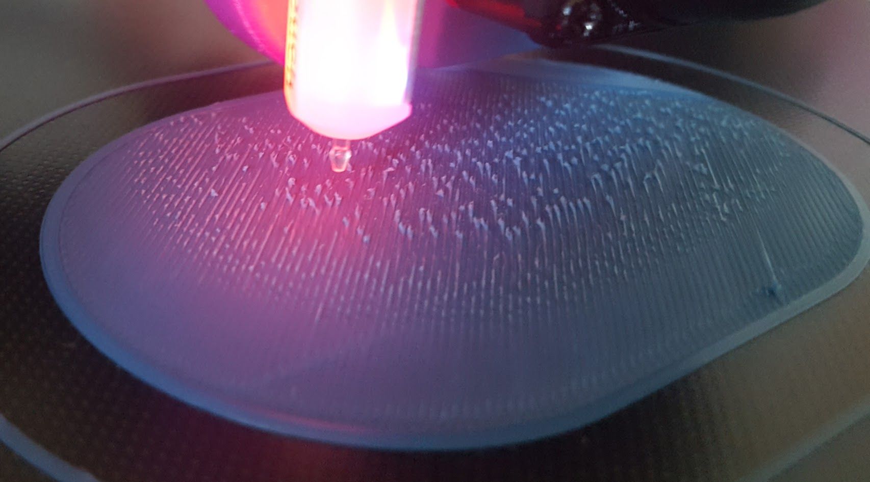

Le soucis est sur toutes les couches. A partir du moment ou j'ai une surface plane parallèle au bed. Si je fais un cube, cela touchera la surface du fond du cube, sur les premières couches ainsi que la surface du dessus du cube, en toute fin d'impression. Sur cette dernière, je peux activer l'ironing dans Cura pour réellement lisser la dernière couche en "sous extrusant" justement. https://all3dp.com/2/cura-ironing-3d-printing-ironing/ Exemple avec ironing qui "nettoie" la surface plane, logiquement il ne devrait pas y avoir cette bavure, il y clairement trop de matière, c'est encore un "sparadrap" comme tu dis pour compenser le défaut, sans le corriger. Ici la buse vient de la gauche et va vers la droite. Elle déplace la bavure au fur et à mesure vers la droite où je pourrai l'enlever à la main : Je n'ai pas eu ce soucis au début. Il est apparu sans que je ne m'en rende compte peut-être 6 à 12 mois après le démarrage de manière persistante. Cela était certainement trop tard pour trouver l'élément ayant causé ça. Si j'imprime des objets non cubiques, cela ne se voit pas. Mais j'ai souvent besoin de faire des boites et je suis dessus du résultat. Si les réglages ne donnent trop rien, je tenterai de changer de buse mais en prenant un nouveau lot car les buses de rechange que j'ai viennent du même lot et elles sont bien notées 0.4 cependant, mais on ne sait jamais. J'avais une fois changée la buse d'origine par une autre suite à un bouchage. Avec des courbes, je suis plutôt content : -

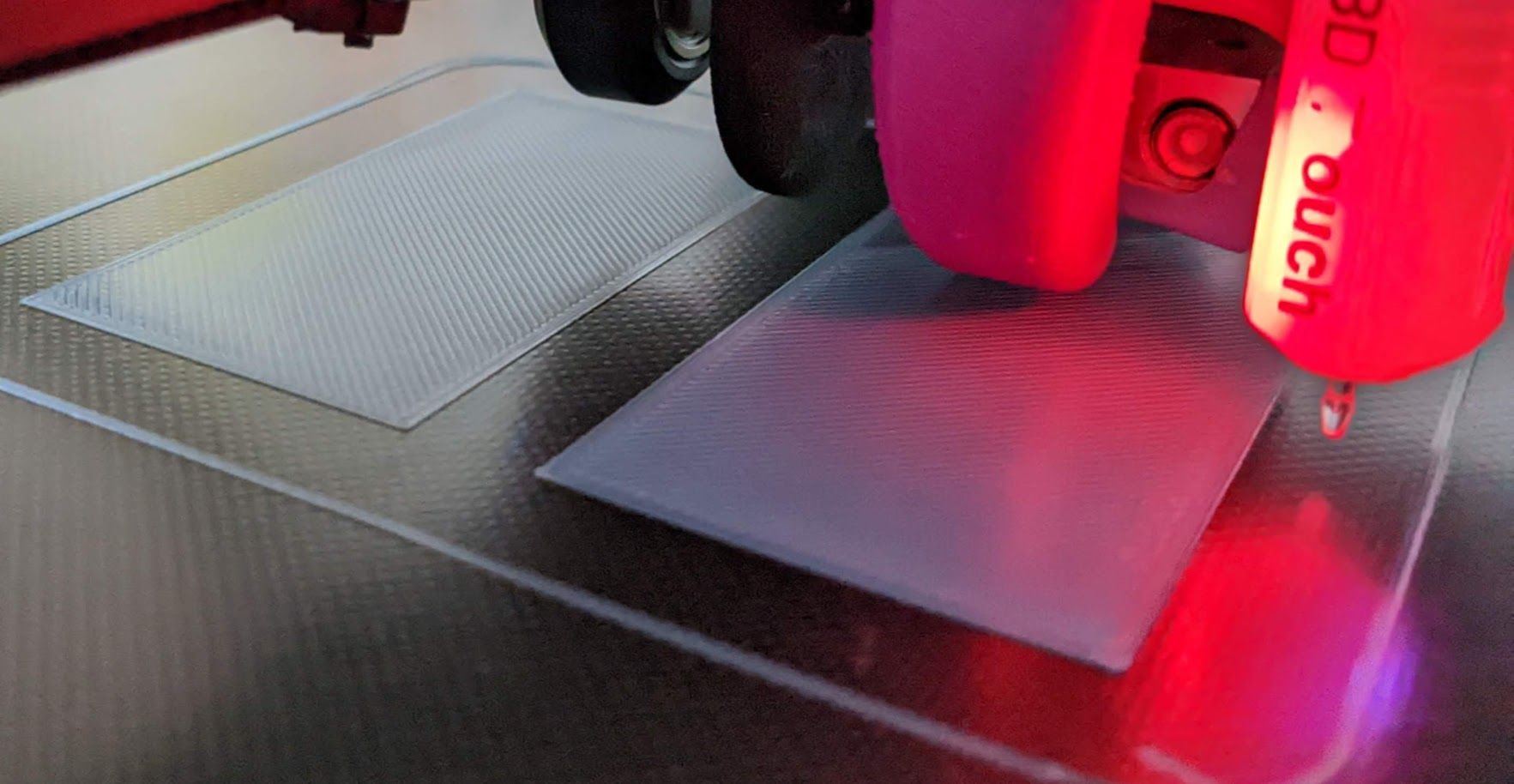

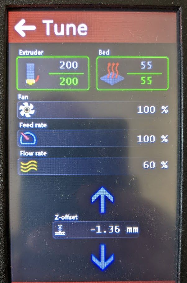

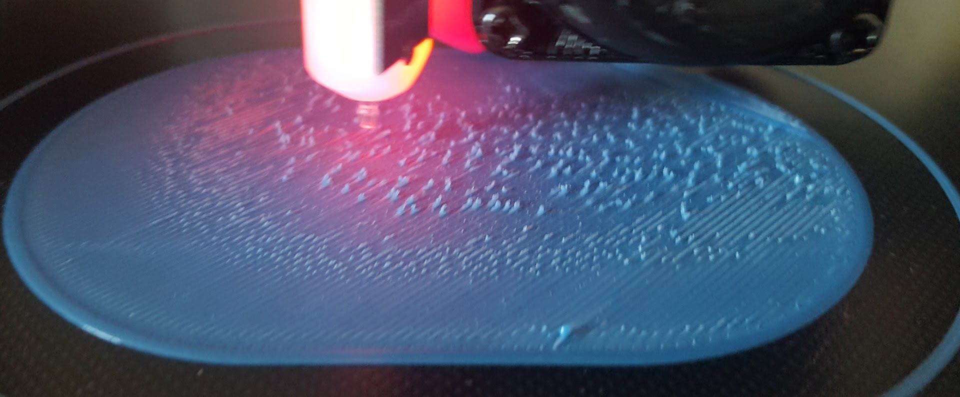

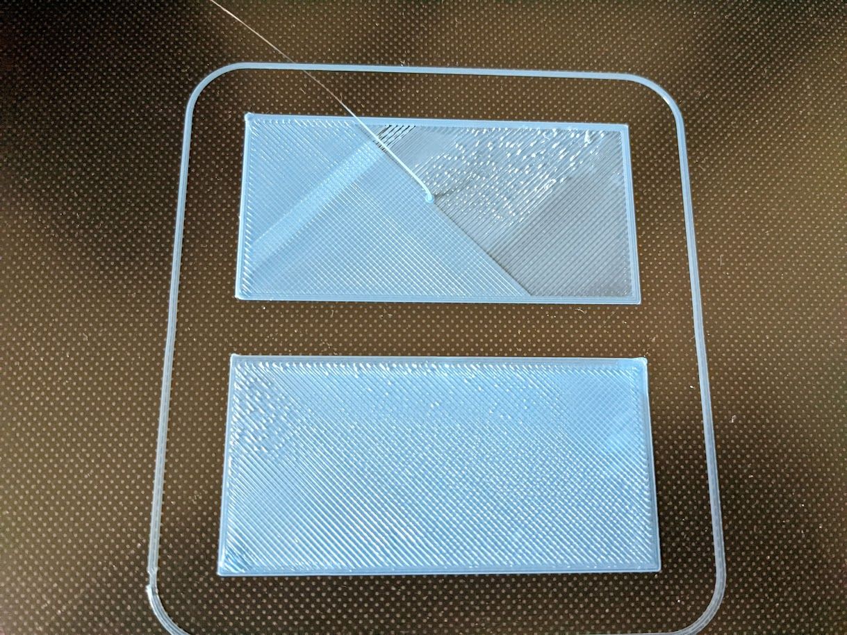

Merci pour vos retours. Cela semble pas loin d'être résolu donc. Voici un essai en mettant "Flow rate compensation factor" à 75% dans Cura 5. On voit que le rectangle du bas est un peu moins baveux qu'avant. En haut j'ai un passage sur la gauche ou il manque de la matière car j'ai du coup mis 50% dans l'interface de l'imprimante pour voir. J'ai également tenté de changer la température du filament à 190 ou 210 pour voir si changement, mais aucun changement sur le bas. La buse est indiquée 0.4, à priori pas de raison que ce ne soit pas juste, et le filament fait 1.75 ou très proche. Tout cela est configuré comme tel dans Cura. Voici un autre essai. Ce coup-ci je pars toujours de mon fichier généré avec Cura à 75%. J'ai cependant passé via l'imprimante à 60% dès le début. Le résultat est vraiment chouette. Par contre cela indique que je suis à 60% ? Ou il faut cumuler les 75% et les 60% (soit 75+60 = 45%) ? Je n'ai rien de trouvé de probant dans le menu Filament de l'imprimante. J'essaye de faire ce soir une photo de ce menu et des réglages avancés présents dans un autre menu. -

Ok merci je vais tenter de faire un rectangle pour voir avec 75%. Vous conseillez de laisser 100% dans le slicer (Cura 5) et de mettre 75% sur l'imprimante ou mettre 75% dans le slicer et ne pas toucher à l'imprimante ? -
Surfaces moches près des bords
dem1980 en réponse au topic de dem1980 dans Entraide : Questions/Réponses sur l'impression 3D
Salut, bon mon imprimante me fait toujours des surfaces moches. Cela a-t-il déjà été référencé/identifié quelque part et du coup avec des solutions ? Ma surface est bien droite. Cela le fait pour tous les filaments, neufs ou non. La calibration de l'extruder semble ok. En mettant une extrusion à 90% pendant l'impression via l'interface de l'imprimante, cela ne semble pas modifier la surface (à moins que ce ne soit pris en compte au changement de couche ?). J'ai tenté de mettre un fang "optimisé" par la communauté, sans changement. Cela arrive que le ventilo de refroidissement du filament soit à 0%, 50% ou 100%. Le plateau chauffant a été "isolé" avec une couche de mousse avec aluminium (mais bon cela le fait aussi sur les couches après 10 ou 20mm donc ce n'est pas le plateau chauffant le soucis). Peut-être un soucis de buse avec une sortie pas droite ou qui fait coller le filament en sortie de buse ? Merci -

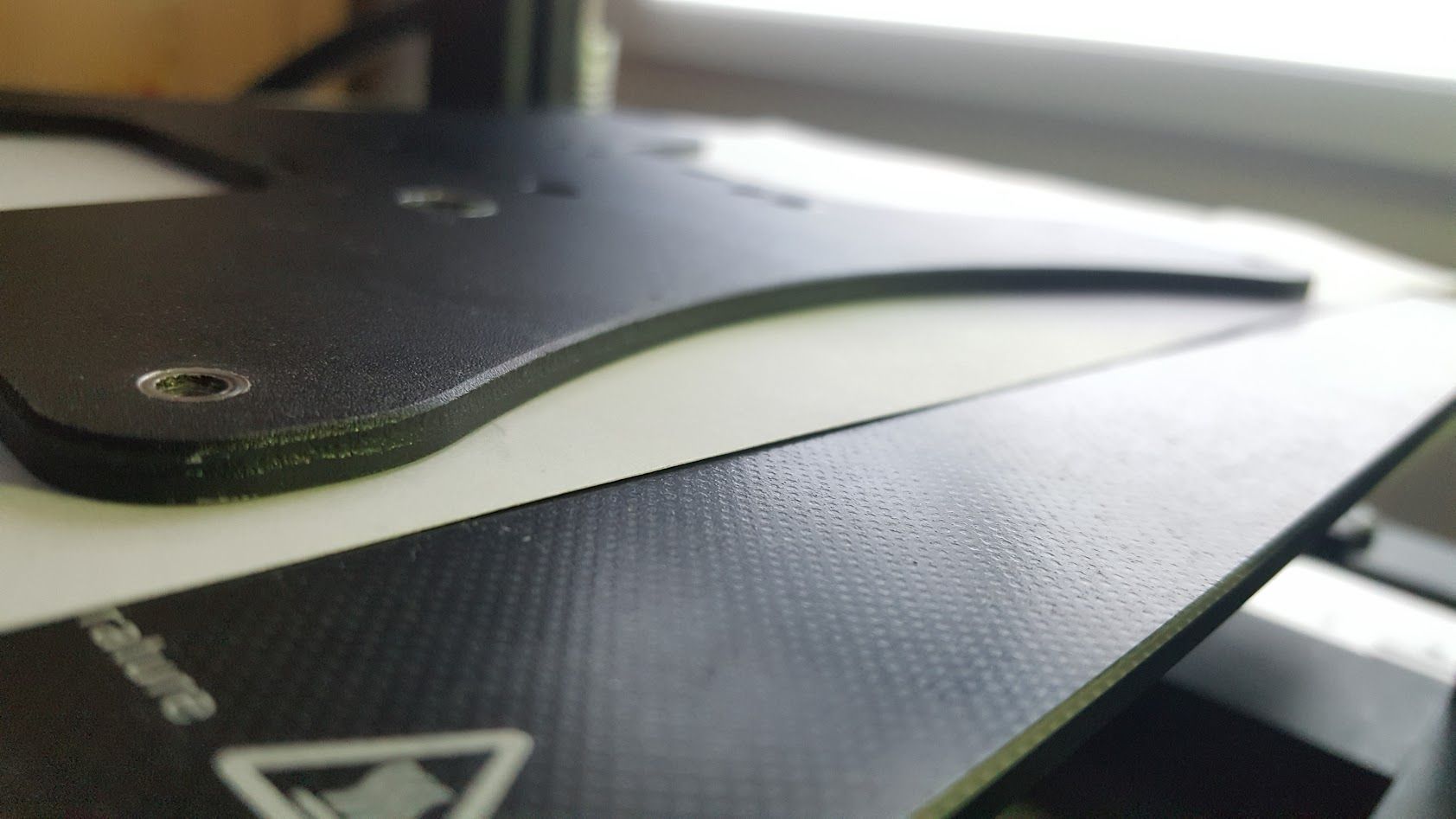

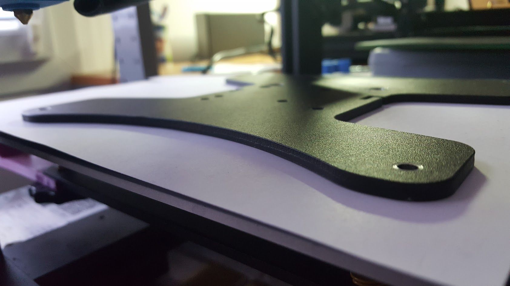

Plateau chauffant ou verre voilé sur Ender3 V2 ?
Salut, oui l'imprimante est été achetée neuve et reçue par mon neveu à Noël. J'ai démonté le plateau présent sous le plateau chauffant, sur lequel sont fixés les roulements. Celui-ci est également plat une fois posé sur la table. Lorsque j'appuie sur l'un des coins, aucun des autres coins ne se lèvent, que ce soit sur le recto ou le verso. Donc j'ai tout remonté comme au départ. Je vais recontrôler comme sur le post ici Mais j'avais déjà contrôlé que les montants verticaux qui supportent l'axe X étaient bien perpendiculaires à l'axe X/Y et cela semblait OK. J'avais également suivi la vidéo ci-dessous pour tout démonter et contrôler et j'ai à priori l'axe X qui repose bien de façon égale identique sur une cale à gauche et à droite. -
