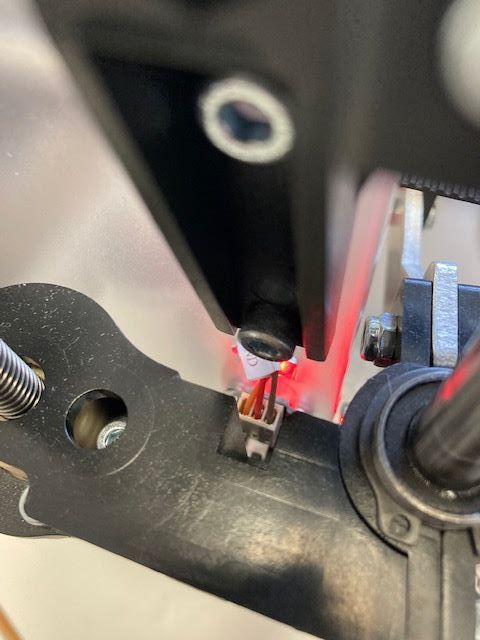

  3. Test du jour : nous avons changé carrément la butée de fin de course des Z (pièces récupérées dans la 2ème imprimante qui est en attente de montage). Après avoir fait AUTO HOME, même combat qu'hier…. Le plateau ne s'arrête pas et vient taper la tête d'impression….

  6. Voici la photo du capteur Z vue de dessus...
  7. Zorro excuse pour ce spam de message mais je découvre le forum lol … Merci pour ces informations précieuses. Je pense avoir repérer les éléments cités. Actuellement, après avoir fais AUTO HOME, elle ne vient plus s'écraser contre la tête d'impression. En revanche, lorsque je fais a present MOVE AXIS, AXE des X 10mm : la tete coulisse bien. Mais si je fais AXE Y : elle se bloque et ne veut plus bouger….
  8. Bonjour, Je viens de mettre en place un projet Imprimante 3D au sein de ma structure de travail. Lors de la mise en route de mon Imprimante 3D Vertex k8400, je rencontre un souci. En effet, après avoir fait CONTROL PRINTER ----> Auto Home, le plateau vient taper et forcer sur ma tete d'impression. On dirait que le plateau monte de telle sorte à ne plus vouloir s'arrêter de monter. Le plateau se bloque ainsi de travers et le calibrage est impossible. Est ce que quelqu'un sait comment résoudre se problème technique ? Bien cordialement,
