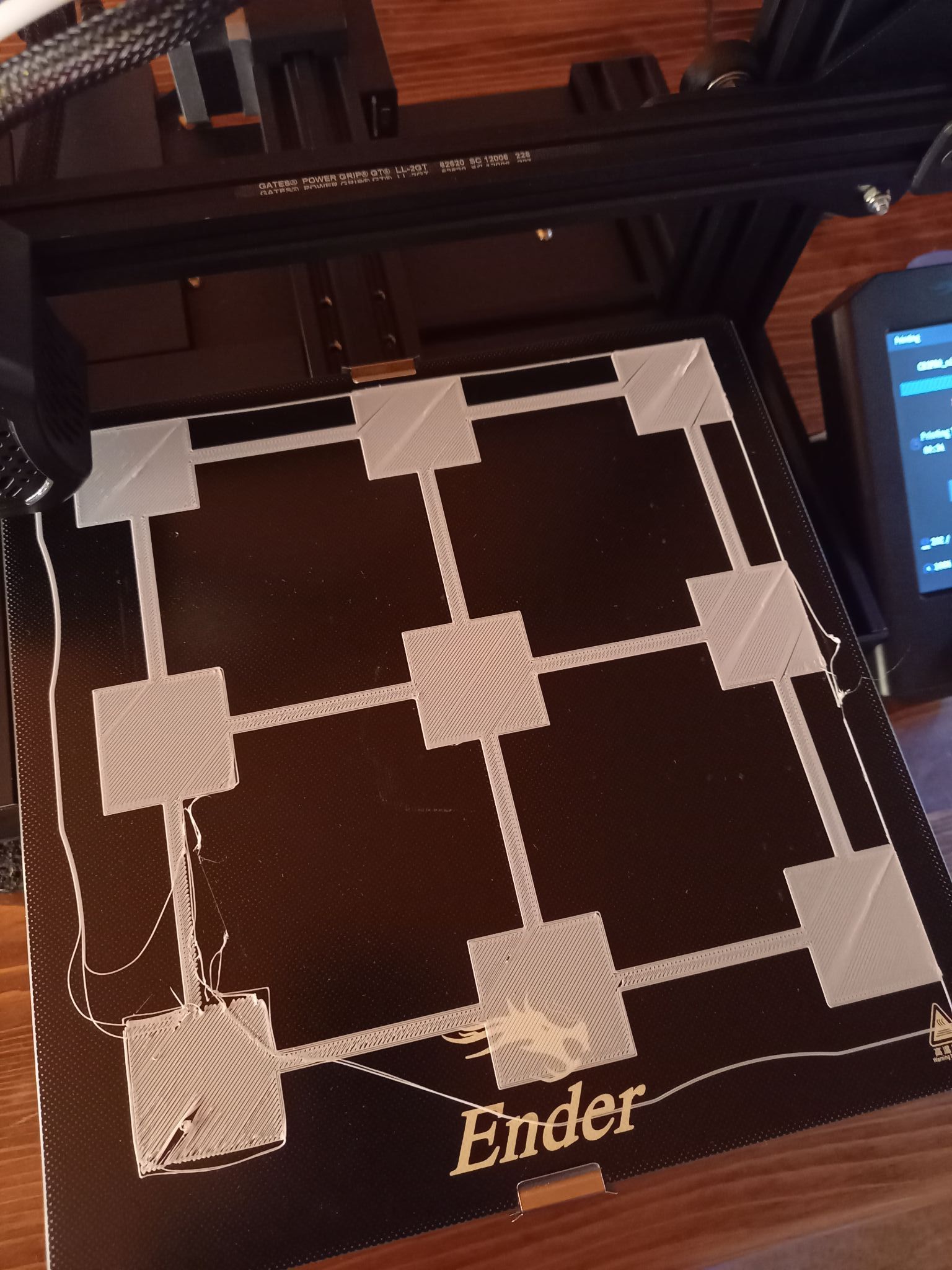

@hyoti en faite, non, je n'ai vraiment aucune compensation sur la première couche ! Je viens de passé sur une version antérieur du firmware et...ça fonctionne, mon Z compense bien sur la première couche ! Merci à tous pour votre aide !!! C'est donc un "bug" ou un truc pas adapté dans le firmware... -

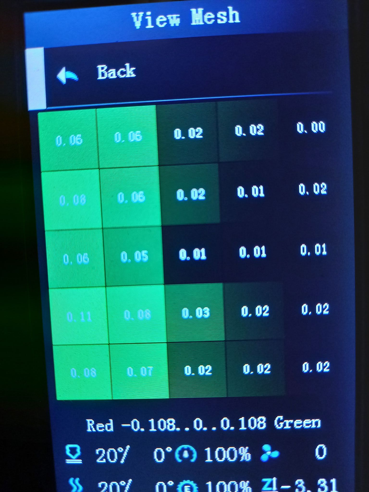

Après avoir fais un levelling le firmware me demande si je veux le sauvegarder dans l'EEPROM, ce que je valide ! -

Oui ça me renvoi des points avec des valeurs ! Enfin...j'ai le moyen de visualiser le "mesh" sur le terminal avec les valeurs mesurés Bonne question...je ne sais pas du tout, je ne sais même pas à quoi ça correspond Ça doit être integrer dans le firmware j'imagine ? Oui, j'imagine que c'est bien le cas, est c'est ce que Smith3D conseil de mettre dans le start Gcode. Je pense qu'il est installé bien comme il se doit Et de base mon plateau est correctement nivellé. J'utilise un firmware déjà compilé, j'ai juste balancé le .bin sur ma carte SD -

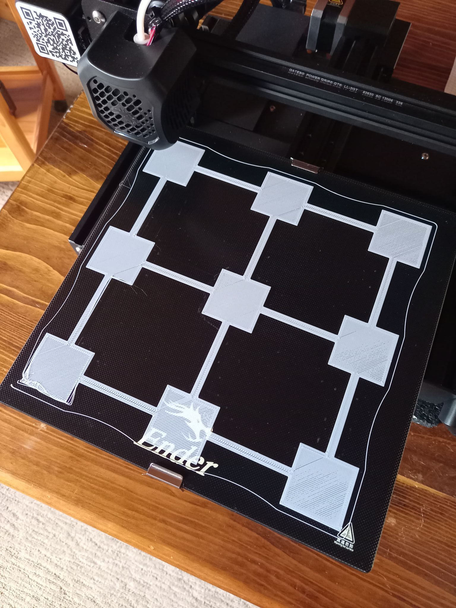

Salut, Bon, après avoir chercher, je sèche...j'en viens à vous... Problème de BL Touch qui ne compense pas ! Je ne sais pas pourquoi...la première couche s'imprime est le Z ne bouge pas d'un poil. BL Touch Antclabs 3.1 Ender 3V2 carte 4.2.2 Firmware Smith 3D Mon start Gcode : G92 E0 ; Reset Extruder G28 ; Home all axes M420 S1 Z1; Autolevel G1 Z2.0 F3000 ; Move Z Axis up little to prevent scratching of Heat Bed G1 X4.1 Y20 Z0.3 F5000.0 ; Move to start position G1 X4.1 Y200.0 Z0.3 F1500.0 E15 ; Draw the first line G1 X4.4 Y200.0 Z0.3 F5000.0 ; Move to side a little G1 X4.4 Y20 Z0.3 F1500.0 E30 ; Draw the second line G92 E0 ; Reset Extruder G1 Z2.0 F3000 ; Move Z Axis up little to prevent scratching of Heat Bed G1 X5 Y20 Z0.3 F5000.0 ; Move over to prevent blob squish Si quelqu'un à une idée... Merci !! -
