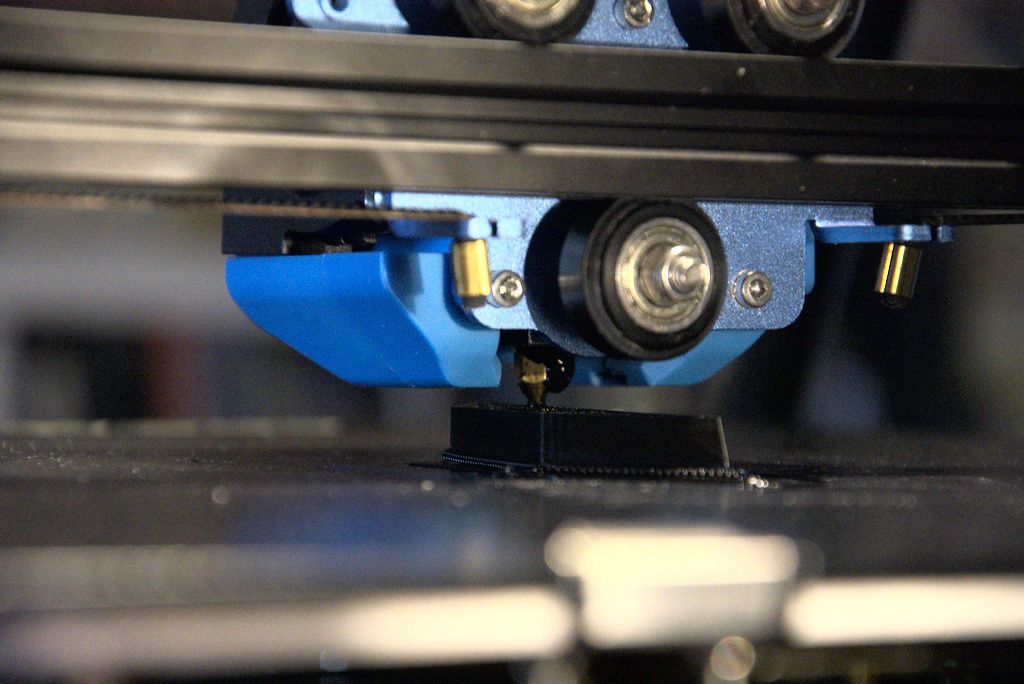

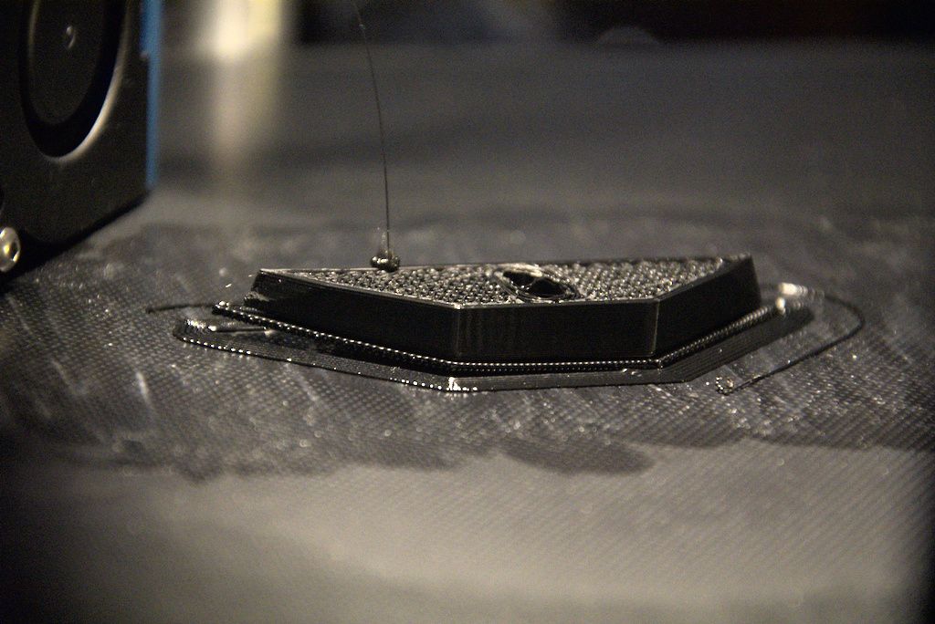

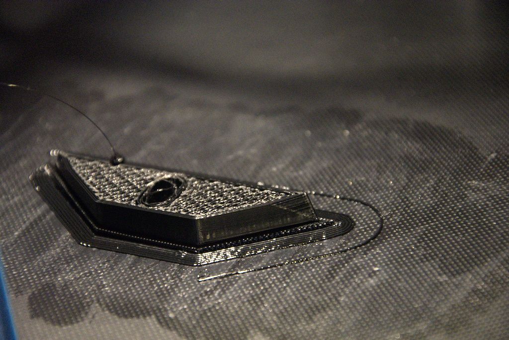

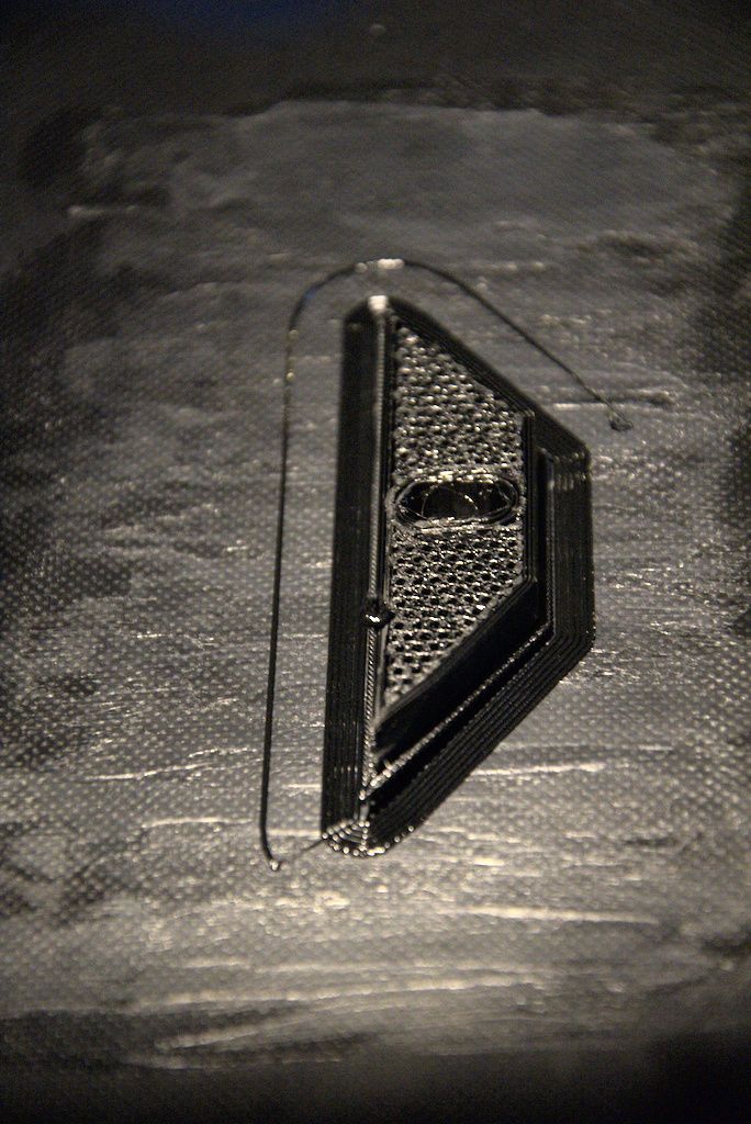

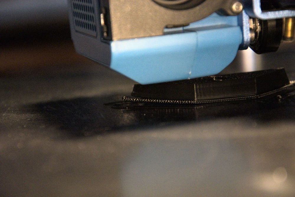

J'ai donc passé toute l'après midi, jusqu'à maintenant à Réaliser la procédure de titi (pas au doigt mouillé, n'est-ce pas, parce que nous sommes des gens sérieux) Ajuster le plateau. Tester Constater que ça se bouche au bout de 10-15 minutes et que ça blob. Me faire couler un café (déca, sinon mon cœur va lacher à force) Relire la procédure de titi. Recommencer. J'ai bien du faire ça 10 fois aujourd'hui. Je ne comprend pas. Serais-je si maladroit que ça? Suis-je incapable de lire un protocole? L'histoire ne le dit pas. Quand le blob se forme, ça dégouline sur le pas de vis. Est-ce que ça aussi il faut le nettoyer? Si oui comment? parce que manipuler le bloc de chauffe ou la buse brûlante, ça me parait quand même périlleux. Pour le nettoyage, je m'assure que le bout du tube est bien plat et lisse, que la surface de contact est bien perpendiculaire à l'axe du tube. En triturant un peu, je parviens à nettoyer la surface de contact de la buse. Mais pour le pas de vis. je vois pas bien comment faire. Quand la marque du pneufit est bien visible sur le tube PTFE, à force de monter/démonter, faut-il s'en inquiéter et changer le pneufit ou le tube? Parce que ces marques sont bloquantes : L'emprunte du pneufit crée des aspérité sur le tube qui rend sa mise en place laborieuse. Dans le cas où il faut changer le tube, à 15-20 euro le tube capricorne, si à chaque fois que ça se bloque je dois le changer parce que le pneufit laisse immanquablement des marques, ça va commencer à me coûter cher. Sachant que le tube actuel est neuf... Tout ça pour dire que ça n'arrive même plus à m'énerver. Si l'un d'entre vous à encore des pistes, des conseilles, je suis toujours preneur, sinon, merci pour votre patience et votre aide. Je pense aller dans tous les cas dans un fablab local, ramener mon imprimante, et voir ce que je peux faire avec des gens sur place. -

Oui, j'ai bien remit la bague, et j'ai bien appliqué la méthode de titi. Avant j'avais des bouchons dans le tube PTFE, et maintenant j'ai des bouchons ET des blobs sur la buse. À ce stade de l'histoire, ce problème de hauteur me semble être la meilleur piste. À mon avis, j'ai pas encore le doigté pour ça. Le fait d'avoir utilsé un carton semble avoir un peu amélioré la situation, en ce sens que ça force la buse à être un peu plus haute. Mais en même temps, si elle est trop haute, c'est pas top niveau adhérence. -
Remplacement des ventilateurs de l'extrudeur de ma CR-10v2
likeASecretDream en réponse au topic de likeASecretDream dans Creality
Ce thread devrait être renommé en quelque chose comme "Difficulté d'impression PETG Sunlu / CR10v2". Merci par avance si un modo passe par là Donc là, j'ai recalibré la hauteur du plateau avec un bout de carton. Temperature pour la première couche 235 / 80 Temperature pour le reste 232 / 75 Longueur de rétractation : 3mm Vitesse de rétractation : 40mm/s Extrusion flow réglé au doigt mouillé à 92,25. Je préfére une piece imprimé, un peu moche, sous extrudé qu'une piece foutue et pas terminé à cause d'un blocage... À 30% d'impression de la pièce, du plastique dégouline entre la buse et le bloque de chauffe, formant un blob. Naturellement, ça se bloque... La buse peut-elle être réutilisé après ça? C'était pourtant bien partie (avant je n'arrivais jamais à 5% ou 6%), cependant vers la 3éme ou 4éme couche, ça commençait un peu à se décoller. je me doutais que ça allait partir en vrille, mais je me suis dit que j'allais tenter quand même. Here we are... -
