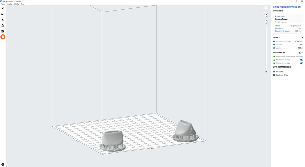

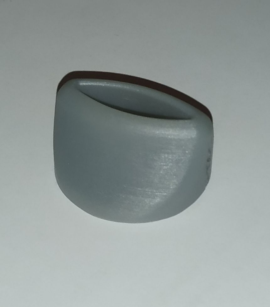

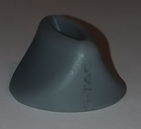

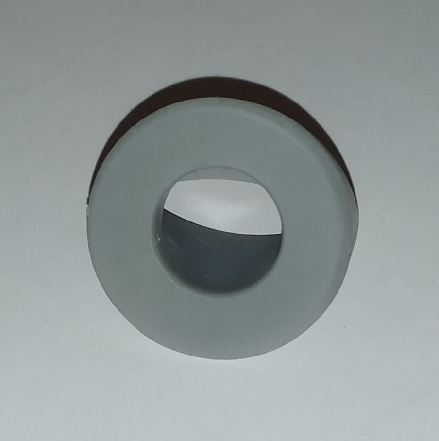

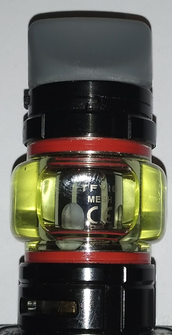

  6. Bonsoir, Pour ma première participation, j'ai opté pour un embout dédié au Clearo SMOK TVF16. On me l'a réclamé plusieurs fois, j'ai donc décidé de le créer en open (pas assez de demandes pour en faire un produit de ma société). Je l'ai dessiné de façon à remplir trois critères : Un assemblage précis avec le clearo de façon à ne pas perdre l'embout à la moindre occasion. Un contact agréable avec les lèvres. C'est évident mais l'ergonomie fait souvent la différence avec la concurrence. Une surface d'entrée et de sortie égale malgré la forme particulière de cet embout. Niveau matériel, j'ai choisi de l'imprimer sur la Form 3 de mon atelier en mode adaptatif avec de la résine Tough 1500 V1. Paramètres : Résultat : Lien Thingiverse vers cet objet : https://www.thingiverse.com/thing:4673324 @ Bientôt Guillaume de G-Tac Défense-Industrie
