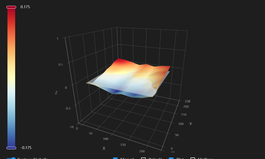

malheureusement j'ai que sa XD Mais ouai dans le futur un meuble sans roulette seras parfait x))) Sinon pour les config de vitesse dont tu parler, tout est dans mon printer.conf, mais c'est le fichier par défaut qu'on peut trouver sur github. Je sais pas si y as des modif à faire dessus ;-; Sa m'as l'air correcte ce que j'ai fait, hormis sur le Z ou j'ai l'impression que certain galet sur le coté gauche et droite sont serrer à diffèrent niveau xD Sinon sur le X (donc l'extrudeur) j'ai serrer pile poile normalement et le Y cest pas facile d'accés mais sa m'as l'air bon (P.S si quelqu'un à une astuce pour le Y xD )

Bien le bonjour ! Alors j'ai pu m'amuser avec mon imprimante 3D (Ender 3 S1 PRO) grâce à vous suite à mon précédent poste (merci encore) Cependant, j'aimerai partir sur des impression un peu plus pousser du style des forme qui s'emboite (précission ;-;), un cylindre etc... Mais 2 soucis me tombe sur le nez, et pour les présenter j'ai fait un cylindre de 22cm de hauteur ! (C'est catastrophique je sais ;-;) Mais qu'elles sont les problèmes ? 1. Un "effet de résonance" Je dois avouer ne pas savoir comment cela s'appelle.. mais comme ont peut le voir sur l'impression, celui-ci possède plein de petit vague qui sont du bas vers le haut, et celle-ci sont présente sur TOUTE LES IMPRESSION ;-; 2. La buse à l'air d'embarquer l'impression Malheureusement je n'aurais pas de vidéo à l'appuie, mais pour cette impression, j'ai pu voir (et surtout si je réduit le diamètre du cylindre, que l'impression à l'air de se faire embarquer; c'est à dire qu'on peut voir la pièce un peu osciller en faisant un mouvement de cercle (même avec un brim) au niveau de la buse (ce qui dans 90% de cas, me décolle la pièces) Pour finir ma petite bouteille d'appelle à l'aide, voici les infos de mon imprimante Ender 3 S1 PRO Sous Klipper l'imprimante est sur un meuble avec des roue PLA à 200° Plateau à 60 ° Encore merci d'avoir pris le temps de lire

Elle est normalement stable au niveau de l'impression Pour ce qui est du projet cure, voici le gcode, je ne sais pas si il seras bon ^^", pour ce qui est de la photo j'ai totalement oublier, mais si le curling et bien sa , j'avais remarquer que sur les patte, y avais le contour (wall) qui monté un petit peu Aprés recharche, je crois que c'est bien du curling, j'ai trouver une image d'exemple, c'etait la meme chose CE3S1PRO_ImageToStl.com_fox_flex_short_tail_color.gcode
Salutation je vien au news !!! J'ai enfin reçu la plaque, est apres test.. wow la première couche à coller first try, une couche bien lisse, bien propre, le remplissage c'est fait sans accro, bref parfait ! Encore merci pour le conseil de la plaque !!! J'aurais juste une dernière question, j'essaie d'imprimer un renard articuler, comme dit plus haut, la première couche passe à merveille, cependant après une petite hauteur (quand cela comment à faire les alvéole), generalent au niveau des patoune, celle-ci décide de ce détacher, je ne sais pas pourquoi, le z-offset à bien été vérifier. https://www.thingiverse.com/thing:6913049/files (en STL) Je pense que mon soucis viendrais des réglage, (je le fait en 150 m/s est- ce trop? pour 0.2mm), faut t'il une bordure au lieux d'une jupe pour des impression comprenant des petit bout?
Yep c'etait cette pensé que j'avais ^^" Mais du coup, je n'arrive pas à vori comment peut ont verifier la platenité de mes 2 axe avec un long réglet , à savoir que l'axe Y n'as jamais été toucher, ce qui voudrais dire que je l'ai reçu avec ce défaut?
J'ai pu veriéfié cela , ainsi que le plateau avec un niveau, et tout montre qu'il est bien plat fin bien droit quoi
Si j'ai bien compris, ont parle de la barre horizontal qu'il y as à chaque extrémité ? Se serait t-elle dévisser depuis que je l'ai? Pour les excentrique, celle-ci sont bien serré,, ni trop ni peu, cependant, quand l'axe Z est en bas elle ont l'air bien, mais en faisant monté l'axe Z, cest plus le même résultat Par ailleur, pour les scillicones est-ce du coup vraiment obligatoire? Yup
