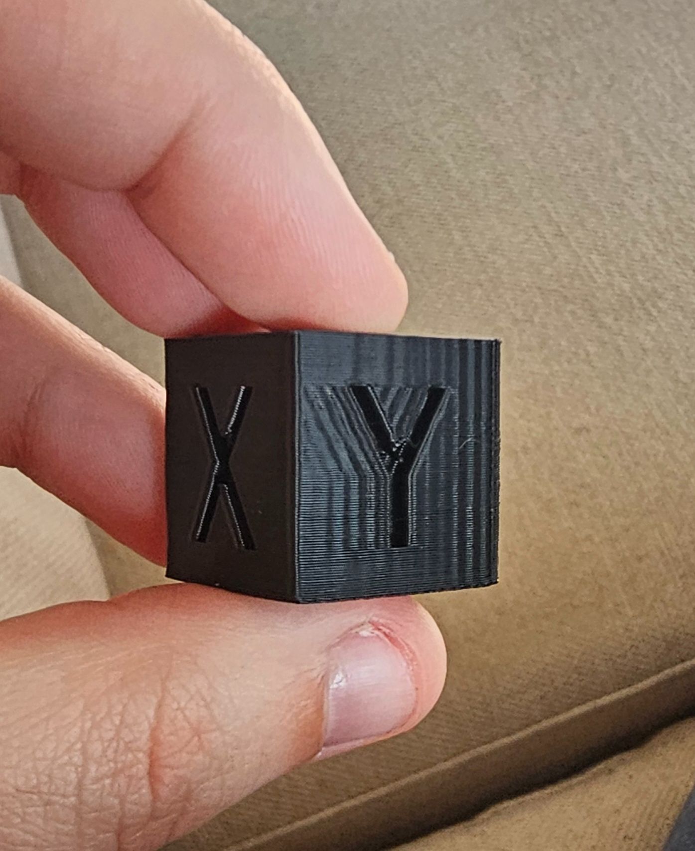

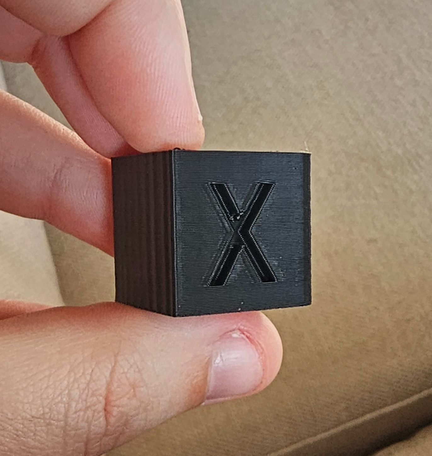

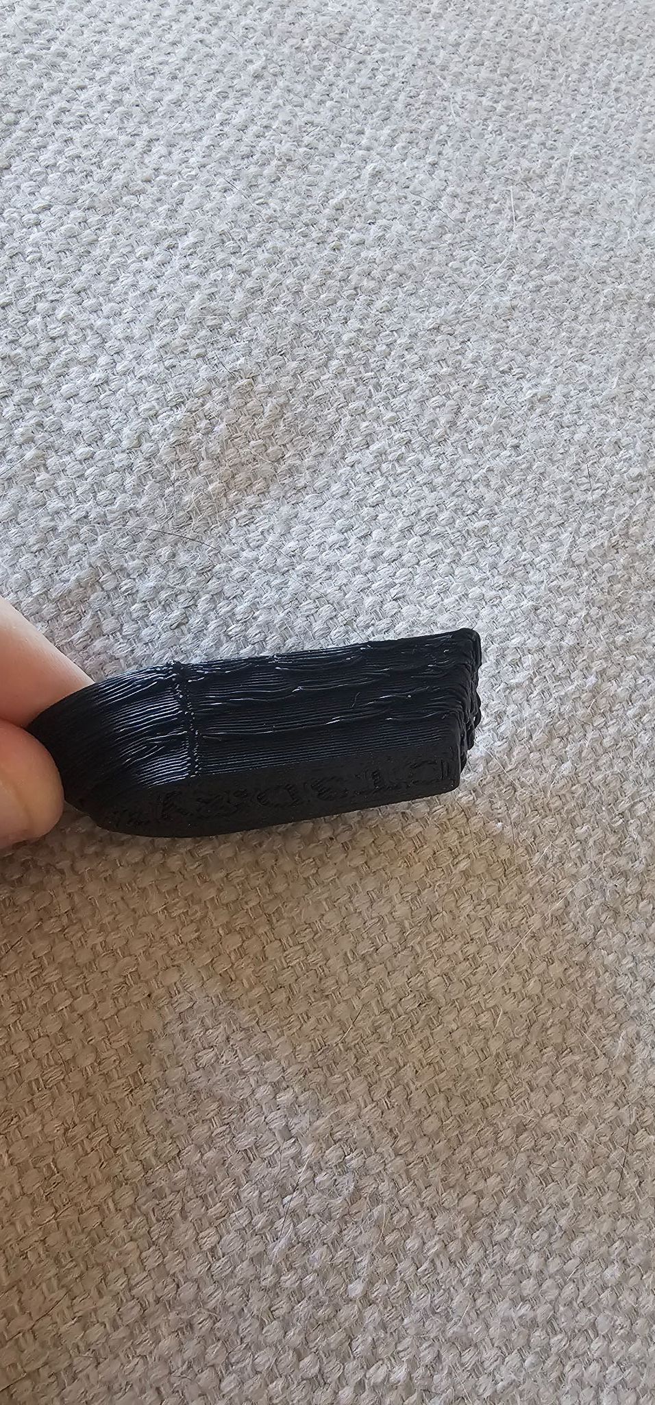

JuClem Posté(e) Avril 19 Partager Posté(e) Avril 19 Bonjour à tous, Avec notre imprimantes Sidewinder x2 nous venons de passer sous klipper et nous ne parcenons plus à imprimer convenablement. Hier nous avons lancé un benchy. Et voilà le résultat. Cf photo . Je précise que le filament adhérait très bien et la première couche est belle. J'avais l impression que c était de la surextrusion mais j'ai fair un test et ce n'est pas cela. Les 6 ou 7 premières couches sont belles et ensuite le matériau "dégouline" sur les côtés. Pour les connaisseurs de klipper j'aurais aussi deux petites questions : - quand on lance plusieurs screw tilt calculate a la suite sans rien changer, les valeurs changent. Ce n est pas répétable et on ne sais pas si cela est normal - la heightmap est différente aussi entre deux tests même quand on ne change strictement rien. Merci pour votre aide. Cordialement. clémence Lien vers le commentaire Partager sur d’autres sites More sharing options...

willy2406 Posté(e) Avril 19 Partager Posté(e) Avril 19 (modifié) Il y a 4 heures, JuClem a dit : Pour les connaisseurs de klipper j'aurais aussi deux petites questions : - quand on lance plusieurs screw tilt calculate a la suite sans rien changer, les valeurs changent. Ce n est pas répétable et on ne sais pas si cela est normal - la heightmap est différente aussi entre deux tests même quand on ne change strictement rien. A mon sens tu as un probleme avec ta sonde de nivellement... je ferais un test de type PROBE_ACCURACY : PROBE_ACCURACY SAMPLES=20 PROBE_SPEED=4 ca va te sortir un resultat de type : probe accuracy results: maximum 5.208750, minimum 5.201875, range 0.006875, average 5.205562, median 5.205625, standard deviation 0.001884 Pour ma part, un range (la différence entre la valeur max et min sur 20 palpages) de 0.006, ca me va pas mal. Jusque 0.2 c'est acceptable à mon sens. Peut être la vitesse lors des palpages à modifier ? c'est quel capteur que vous avez ? Et d'autre part, vu la tête du benchy je me pose 2 3 questions : - extruder calibré ? - valeur du fade_start et fade_end Bon courage, klipper c'est dense et un peu complexe, mais c'est surpuissant à l'usage. (pour moi, la source c'est la doc officielle : https://www.klipper3d.org/fr/ ). n’hésite pas à poster ton fichier printer.cfg ici ! ( bon, pour ma part je pars en vacances, enfin...! et du coup je prends pas mon ordi ni mes imprimantes, donc je ne pourrais vous aider que dans la mesure de mon incompétence sur smartphone... ) Modifié (le) Avril 19 par willy2406 je suis passé sur mon ordi, c'est plus simple, qd même 1 Lien vers le commentaire Partager sur d’autres sites More sharing options...

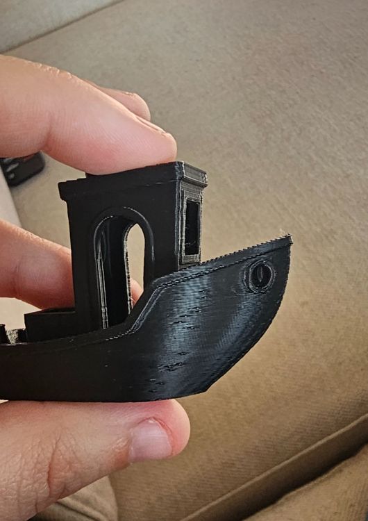

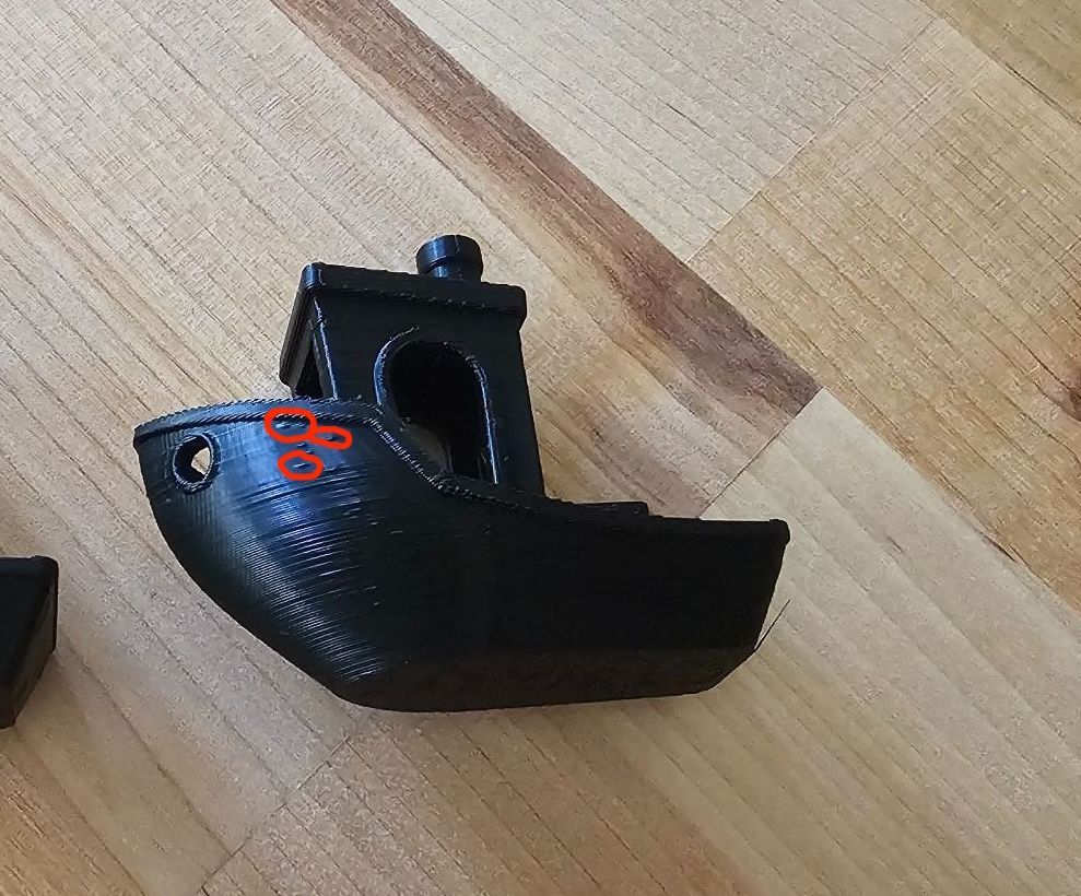

JuClem Posté(e) Avril 23 Auteur Partager Posté(e) Avril 23 Bonsoir à tous, J'ai encore un petit souci et je ne vous cache pas que c'est un vrai mystère pour moi. J'ai un souci de goutelettes sur les surfaces latérales. J'ai vu que ça pouvait être la vitesse, ou un problème de sur extrusion. J'ai mis un retrait un peu plus important, j'imprime à 60ms et j'ai diminué me débit. Par rapport à avant les goutelettes sont plus petites mais toujours présentes. Et ce qui m étonné c'est que les défauts sont exactement au même endroit d'une impression à l'autre : ce n'est pas aléatoire. Statistiquement parlant c'est étrange. Est ce que quelqu'un a déjà eu ça ? Merci. Clémence Lien vers le commentaire Partager sur d’autres sites More sharing options...

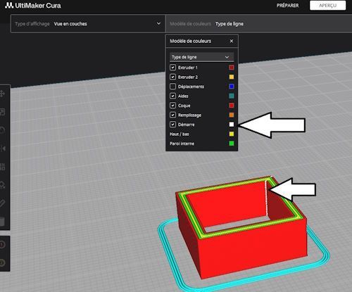

pommeverte Posté(e) Avril 23 Partager Posté(e) Avril 23 (modifié) Salut, il y a 37 minutes, JuClem a dit : Est ce que quelqu'un a déjà eu ça ? A priori, tout le monde puisque, sauf erreur de ma part, c'est la jointure/couture (= début de la paroi). Tu utilises quel trancheur? sur certain, comme Bambulab studio, OrcaSlicer,..., tu peux "peindre" là où tu veux la couture. C'est très pratique . Citation Ces affreuses vaguelettes sont appelées ghosting, rigging,... tu peux suivre ce tuto et cette vidéo pour les atténuer Pour les défauts, tu as cette page qui les recense et qui propose des solutions pour les minimiser/supprimer PS: n'hésite pas à ajouter le nom de ton imprimante dans ton profil, c'est pratique pour te répondre. (voir ce message pour plus d'explications) Modifié (le) Avril 23 par pommeverte Lien vers le commentaire Partager sur d’autres sites More sharing options...
JuClem Posté(e) Avril 23 Auteur Partager Posté(e) Avril 23 (modifié) Hello, merci pour ta réponse nous n'avions pas ce soucis avant. J'ai encore un bench d'avant Klipper ou je n'ai pas ce problème. Et c'est bien dommage bien que les photos que j'ai mis ne rendent pas vraiment hommage aux benchy, à part le petit décalage de couche et cette histoire de "boule" la pièce est vraiment correcte plus régulière, les arrondis sont de meilleur qualité... Ce que tu appel la jointure c'est bien la couture ? Ou c'est encore autre chose ? La couture elle est vraiment visible. Nous avons une SW2 sous cura. Avec les modifs suivantes : - support plateau silicone - plateau pei - et pièce imprimé pour l'axe z. Et ce week-end j'ai acheté : https://www.bricodepot.fr/catalogue/lot-de-6-dalles-de-sol-clipsables-antiderapantes-noires-600-x-600-mm/prod91157/ afin de la mettre sous l'imprimante et cela a chez moi réduit considérablement les vibrations de l'imprimante. Edit : Je viens de voir pour pour le ghosting je vais check ça merci. Modifié (le) Avril 23 par JuClem Lien vers le commentaire Partager sur d’autres sites More sharing options...

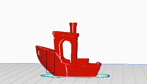

pommeverte Posté(e) Avril 23 Partager Posté(e) Avril 23 (modifié) il y a 10 minutes, JuClem a dit : Ce que tu appel la jointure c'est bien la couture ? oui: il y a 26 minutes, pommeverte a dit : c'est la jointure/couture (= début de la paroi) il y a 10 minutes, JuClem a dit : nous n'avions pas ce soucis avant pour le vérifier, compare ton impression avec le fichier tranché dans Cura où tu peux faire apparaitre la couture : Citation Habituellement, il est conseillé de mettre le paramètre "alignement de la jointure en Z" à angle le plus aigu. Tu peux installer l'extension "settings guide" (bouton marketplace en haut à droite) qui te permettra d'afficher de l'aide pour chaque paramètre en faisant un clic droit dessus. Dans la partie droite de cette fenêtre, tu trouveras à la fin une section "troubleshooting" avec notamment la seam (=jointure/couture) Modifié (le) Avril 23 par pommeverte Lien vers le commentaire Partager sur d’autres sites More sharing options...
JuClem Posté(e) Avril 23 Auteur Partager Posté(e) Avril 23 (modifié) Alors oui, je vois mais là je ne te parle pas de la couture je te parle des imperfection "granuleuse" à l'endroit ou j'ai mis le carré sur cette photo Si tu regardes mon benchy à cet endroit tu as des "points/boules" que je n'avais pas avant. Modifié (le) Avril 23 par JuClem Lien vers le commentaire Partager sur d’autres sites More sharing options...
pommeverte Posté(e) Avril 23 Partager Posté(e) Avril 23 En effet, ce n'est pas la couture mais des "blobs". Est-ce que ton filament n'aurait pas pris l'humidité? est-il cassant quand tu le plies entre tes doigts? Est-ce que tu entends des crépitements en sortie de buse, signe que l'eau s'échappe du filament? Lien vers le commentaire Partager sur d’autres sites More sharing options...
JuClem Posté(e) samedi à 18:13 Auteur Partager Posté(e) samedi à 18:13 Salut non justement je n'entends rien de tout cela Lien vers le commentaire Partager sur d’autres sites More sharing options...
