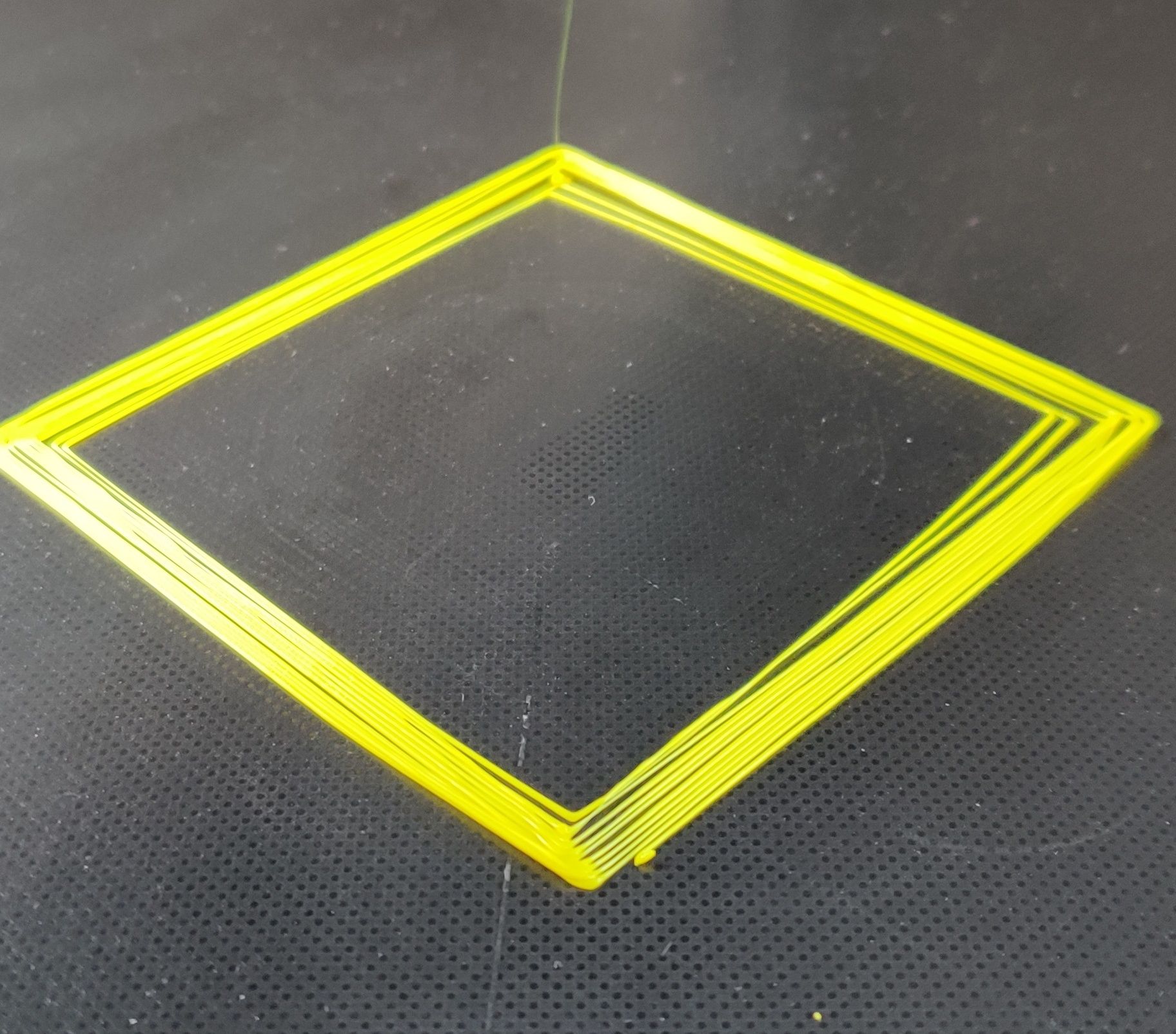

Impression parfaite... Ça peut aller plus vite ?
Nic0N4rd en réponse au topic de Nic0N4rd dans Entraide : Questions/Réponses sur l'impression 3D

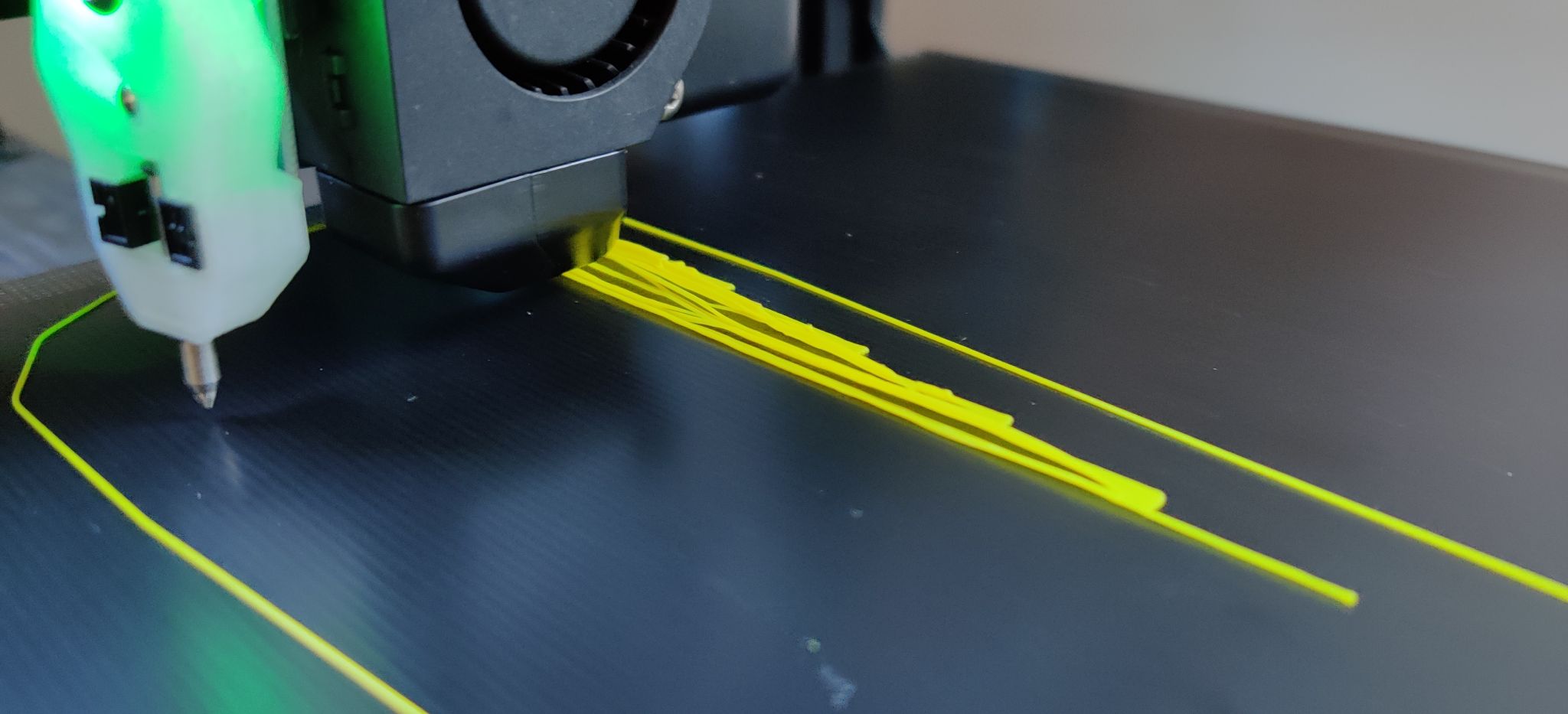

Bonjour à vous, Je suis donc passé de 560mm/s à 80mm/s et c'est nickel !! Merci à vous ! -

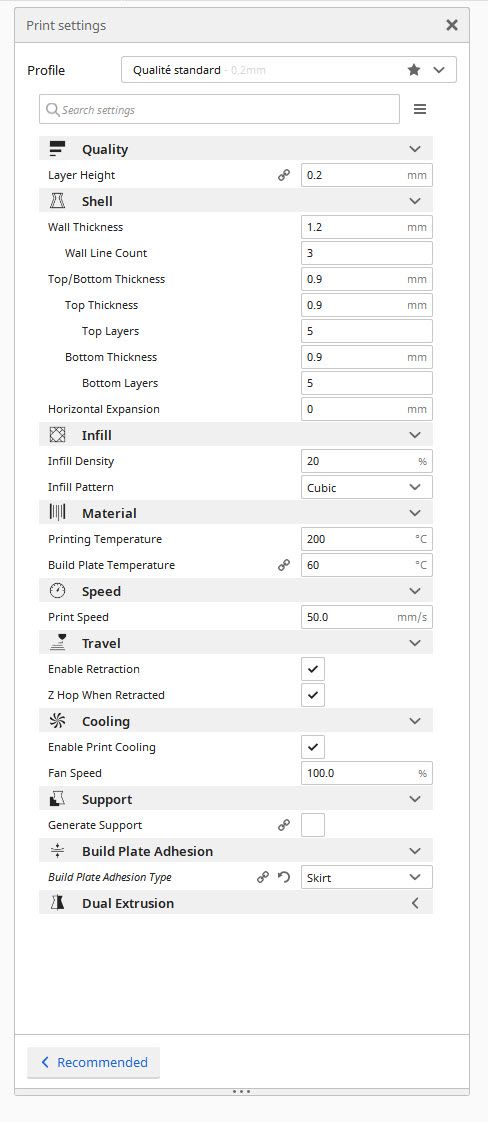

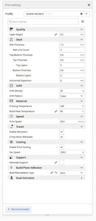

C'est fait et merci @fran6p !! Bon vous allez rire ou pas... Les résultats s'agravant, j'ai décidé de tes tester l'impression sans rien toucher avec Cura : et là !!! Résultat plus que parfait !! La plaque de test carré est comment dire : Je n'aurai jamais crus mon imprimante capable de ça alors que j'ai déjà imprimé une vingtaine de pièce. Et pour preuve, j'imprime un truc que je n'arrivai pas à imprimer correctement. Je peux donc maintenant y aller franchement. Un dernier merci à vous, la communauté pour toute votre aide et d'une rapidité inespérée !!
Bonjour, J'avais précédemment des impressions qui COLLAIT au plateau (Bed) et mes impressions n'était pas toujours nickel ou réussies. J'ai donc opté pour un capteur TouchMi de chez Hotends... Depuis, la première couche se décolle à chaque ligne d'impression... voir photo. J'ai vraiment l'impression qu'il imprime et que le PLA refroidit à une vitesse de dingue et n'a pas le temps de se poser et donc... Ma config : PLA de 1.75mm Slicer : Prusa Couche de 0.35mm Première couche à 0.35mm La photo jointe avec le carré, c'est le fameux fichier où l'on doit imprimer un carré d'une surface parfaite... Bon là on dirait j'y suis pas Une idée ? Ou alors y'a déjà un post à ce sujet ? Merci à vous !
