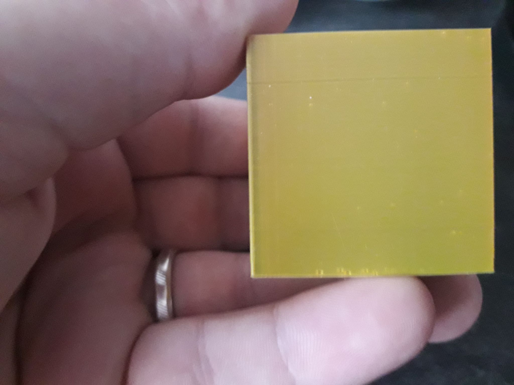

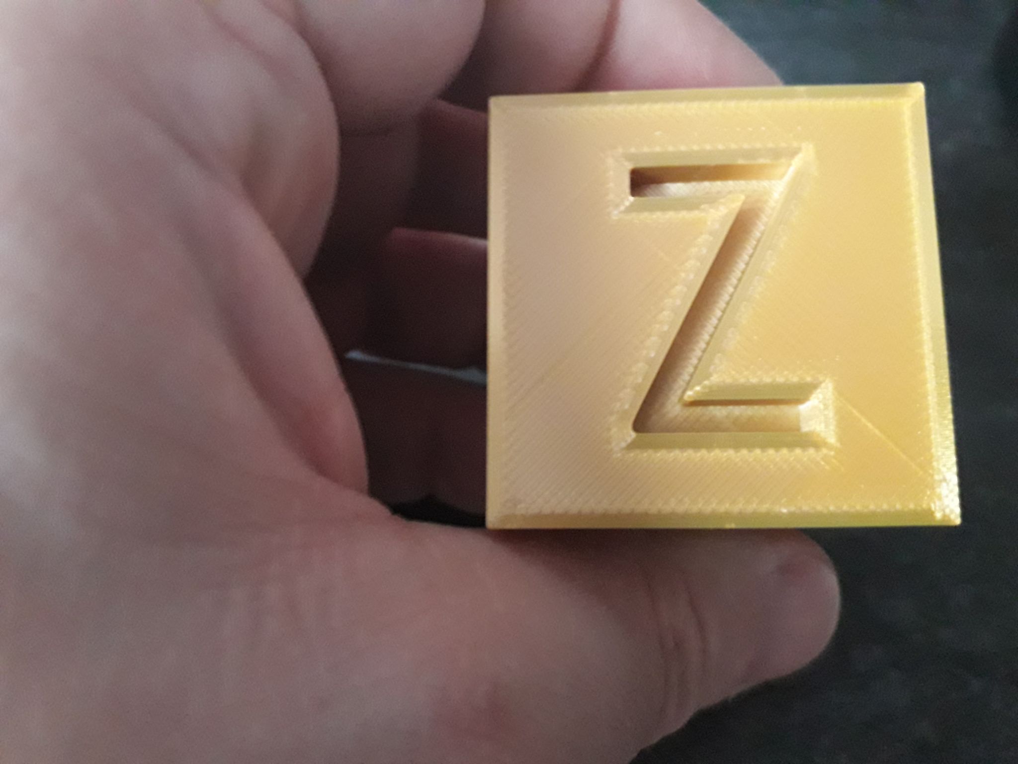

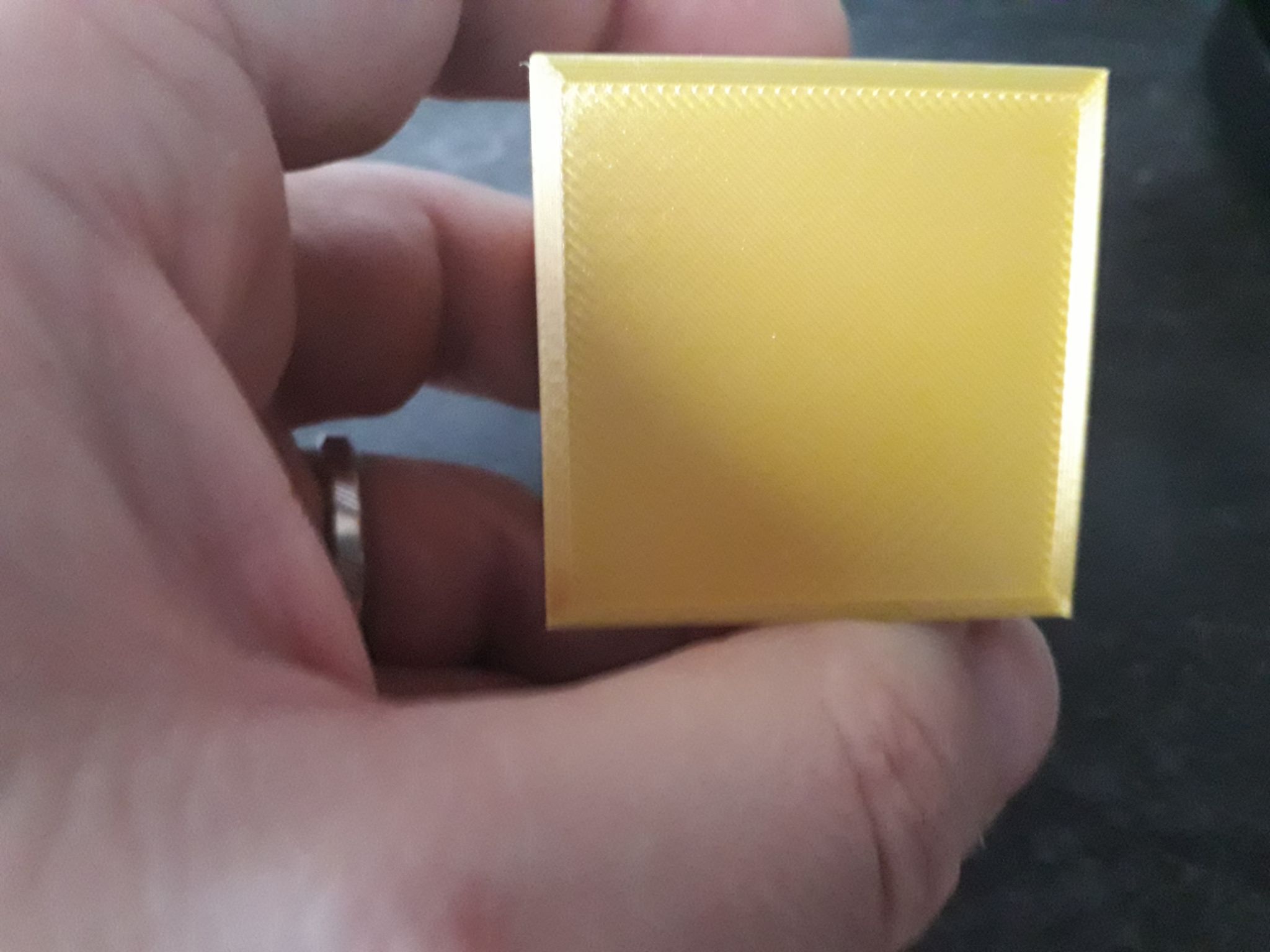

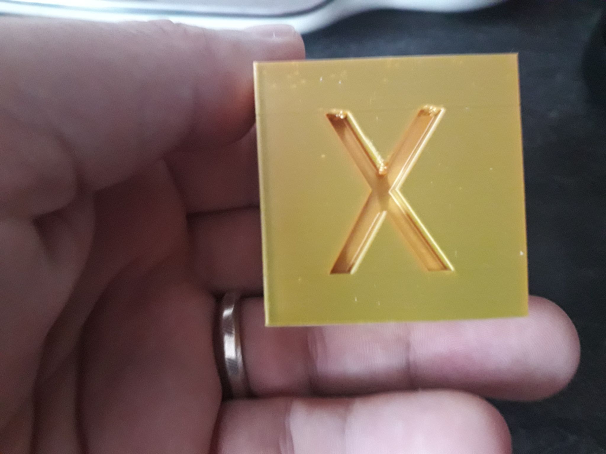

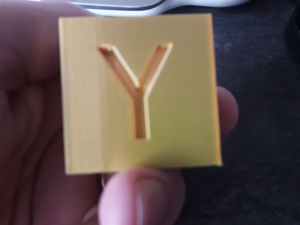

  4. Bonjour. Je viens de faire un cube test 40mm, j'en ai profité pour régler mes steps aussi. Maintenant mon cube fais bien 40mm partout (j'ai utilisé cura). Mon imprimante est une ender 3 pro avec rail linear sur tous les axes, un dual z et un tube capricorn ,marlin 2.0.7 J'ai imprimé avec du pla, un bed à 60, buse à 215 et vitesse à 50, ventilateur 0. J'ai remarqué certains défauts sur mon cube. Sur les faces X et Y j'ai une ligne en bas et en haut de chaque lettre comme pour marquer le debut de l'impression de cette lettre, ainsi que de gros pâtés à l'intérieur en haut des lettres alors qu'en bas c est très propre. Comment je pourrais régler ce soucis ? Je dois avoir aussi un problème de warping mais pourtant la pièce est bien collée au plateau et je n'ai pas remarqué d'angle décollé, pourtant on remarque que le bas du cube n'ai pas droit. J'aimerais bien avoir votre avis et vos conseils svp. Merci

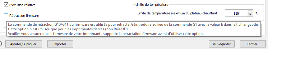

  6. Bonjour, Pourriez-vous me renseigner ? J'utilise Ideamaker depuis peu pour mon ender 3 pro, j'aimerais savoir si quelqu'un sait si on peux utiliser l'option Rétractation firmware avec l'ender 3 pro et marlin 2.4? je me pose cette question car j'utilise aussi cura je test les 2 logiciels sous cura en rétractation je suis a 40 vitesse et 3.8 c'est plutot bien j'en suis content. Mais sous Ideamaker j'ai l'impression quand changeant les paramètre rien ne change je suis a 50 vitesse et 5.0 ,et j'ai énormément de fil , donc je me dit que je fais mal ou j'ai oublier un truc Pour le profil ideamaker j'ai utiliser l’outil de génération et modifier quelques paramètres. Merci pour votre aide

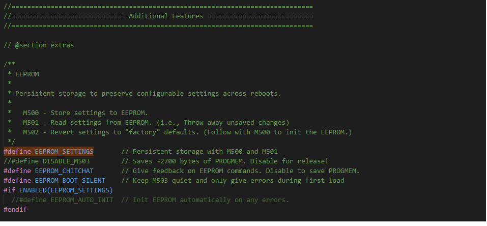

  8. @PPAC Merci beaucoup pour ta réponse je vais tester cela après mon impression. Bonne continuation a toi aussi Je te fais un retour j'ai regardé le fichier configuration.h pour la carte 4.2.7 d'origine le fichier est ainsi. Je peux me tromper l'option est bien activée ? est ce que je dois réinitialiser EEPROM avec l’écran de l’imprimante après avoir installé le firmware?
  9. Bonjour J'espère ne pas avoir créé un doublon, je viens vers vous pour un coup de main. J'ai upgradé mon firmware de mon ender 3 pro. J'ai utilisé Marlin bugfix-2.0.x , et pour la carte-mère 4.2.7 de l'ender 3 pro, tout fonctionne plutôt bien, mais je me suis rendu compte d'un petit souci. J'ai activé les options AUTOPID et j'ai donc effectué pour le bed à 60, sauvegarder les paramètres mon problème c'est que quand j'éteins l'imprimante et rallume il ne garde pas les paramètre. Pouvez-vous m'aider svp ? Merci
