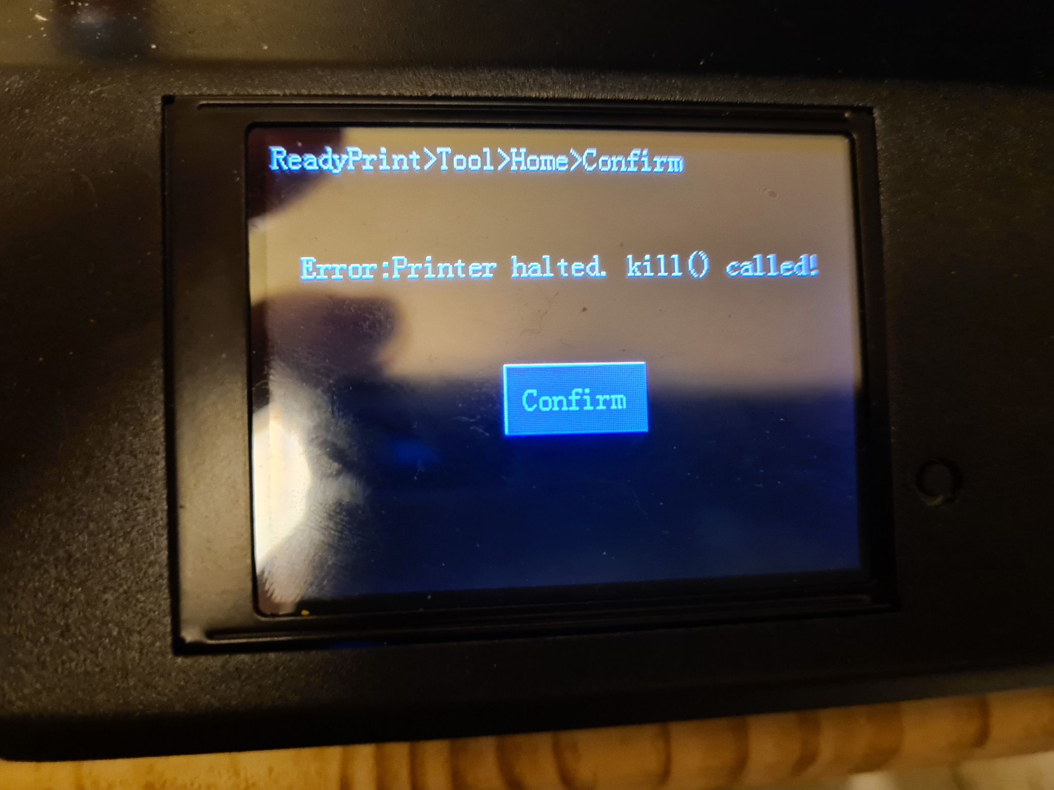

  3. Suite et fin de l histoire, j ai reçu et changé le driver X sur la carte mère et j ai enfin réussi a faire ma première impression .... il m aura fallu 1 mois pour y arriver, il est vrai qu'au niveau des livraisons j ai joué de malchance -1 er colis envoyé => jamais reçu -2 ème colis plus d une semaine pour être livré et ce n étais pas le capteur de fin de course qui était la cause de la panne -3 eme colis perdu et retrouvé par GLS.... Pour conclure , Une fois passé mes premiers déboires avec le sav d artillery3dexpert.fr , j avoue qu''ils ont fait preuve d efficacité et de réactivité , j ai même eu droit à un geste commercial pour la gène occasionnée mais il aura quand même fallu que je passe par ce forum, ainsi que le facebook d un des dirigeants pour être entendu , enfin, chacun se fera son propre avis sur mon histoire.... Quand au sav de shenzen j ai été très surpris par la rapidité de leur réponses , j ai eu leur 1er retour par mail en 48 heures, puis un échange quotidien avec un de leur technicien qui m envoyait des photos et schéma pour essayer de comprendre d ou venait la panne . le seul problème c est qu' il faut maitriser la langue de Shakespeare chose que je maitrise moyennement.
  4. Comme promis je vous tiens informés, j ai enfin reçu mon colis , livré au milieu du jardin ,carton défoncé .... merci GLS j ai changé le capteur de fin de course et la panne est toujours présente , j ai donc essayé d intervertir les drivers de X et Y j ai toujours le même message d erreur::ERROR:Printer halted kill () called! mais le problème de déplacement de la tète est passé sur l axe Y il était sur le X a l origine. j ai appelé artillery3dexpert.fr pour leur expliqué et il m envoie un driver en paquet urgent. j espère que cela règlera un fois pour toute le problème ,j en ai ras le bol......

  20. merci à tous et toutes pour vos réponses ainsi que pour le site docarti qui devrait m'être d une grande utilité pour la suite des événements. La bonne nouvelle c est que j ai enfin eu une réponse du sav qui a trouvé l'origine probable de la panne. pour l'intervenant que j'ai eu au tel ce serait le capteur de fin de course de l'axe x qui créerait ces dysfonctionnement, pour info j'ai ce matin vérifié l'état de tous les capteurs et il s allumaient tous en rouge,même celui qui est défectueux ( ça peut être bon a savoir pour les futurs pannes) le test de la led n est pas forcément fiable. Petite remarque au niveau du sav lorsque on arrive a avoir une réponse de leur part ils sont très compétent et ils prennent le temps de comprendre d ou vient la panne en vous faisant faire différents essais (au passage l'échange téléphonique fut très instructif .... bien au delà du dépannage) Loic m'a expliqué qu en ce moment ils sont un peu débordé et c'est excusé de la lenteur de leur service.. voili voilou la suite lorsque je recevrais le capteur... encore un grand merci à vous tous bon print

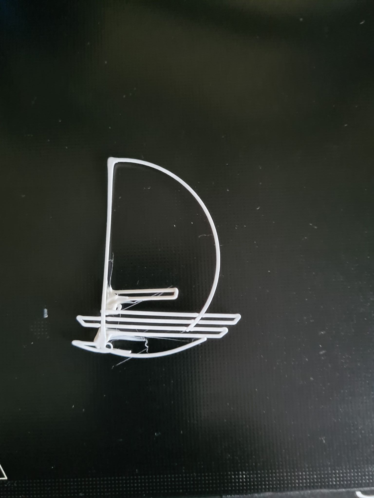

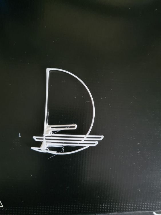

  22. merci pour vos réponses je vais essayer tout ca et je vous tiens au courant mais j ai déjà -réglé les excentriques mais je ne sais pas si c est correcte,il n y a pas de point dure ,ni de jeu,les roues sont bien alignées,bien plaquées contre les axes et elles ne tournent pas dans le vide. -j ai retendu les courroies j ai environ 2/ 3 mm de jeu lorsque je pousse avec mon doigt -je peux déplacer la tète sans problème dans le menu tool/moove -j ai aussi vérifié toutes les connectiques, j ai rien vu de spéciale par contre impossible de niveler le plateau avec le menu level,la tète ne se positionne pas au bon endroit par exemple lorsque j appuie sur level 3 pour passer au 4 l extrudeur reste en position ou il part n importe ou sur le plateau et j ai de temps a autres le message sur la photos ci-dessous ( la machine se bloque et il faut l éteindre électriquement).
  23. Bonjour le sav d artillery 3d expert étant inexistant (voir mon autre post) je viens vous demander conseil car je n arrive ni a imprimer ni a régler le plateau de ma sidewinder x1 neuve. Lorsque j essais de déplacer le plateau en appuyant sur level 1 2 3 ou 4 la tète ne se déplace pas toujours au bon endroit, voir elle reste sur la position 3 alors que je lui demande d aller a la 4 ou alors elle ce positionne n importe ou sur le plateau et si j essais d imprimer un model l extruder ne suit pas la forme demandé ,par exemple pour une base ronde (un poussin pris sur leur site), elle dessine un demi cercle et j ai ensuite le message d erreur suivant "ERROR:PRINTER HALTED KILL () CALLED!" la machine se bloque complètement et il faut l éteindre électriquement (j ai aussi eu ce message pendant la calibration du plateau) je suis débutant j espère que mes explications sont suffisamment claire pour que vous puissiez y répondre. merci par avance pour vos réponse, car je suis complètement désesperé , j ai essayer a plusieurs reprise de joindre le support d artillery (1 mail par jour) sans réponse et j ai aussi essayer de leur téléphoner mais sans succès.. je suis extrêmement déçu de cette entreprise française qui se vante d avoir un support efficace et en français ,la prochaine fois j achèterais chinois au moins je saurais pourquoi je n ai pas de réponses a mes question.
