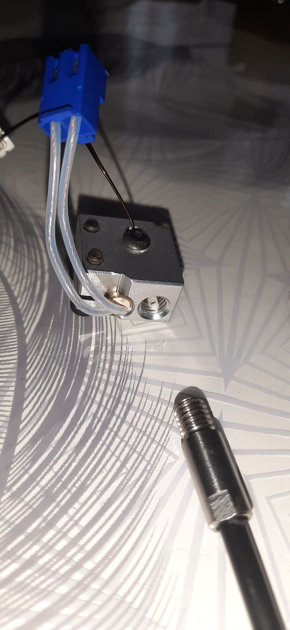

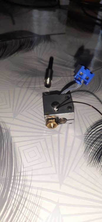

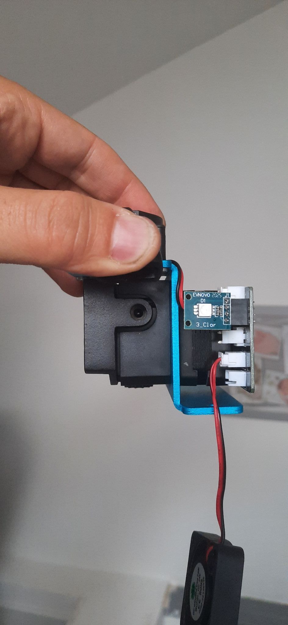

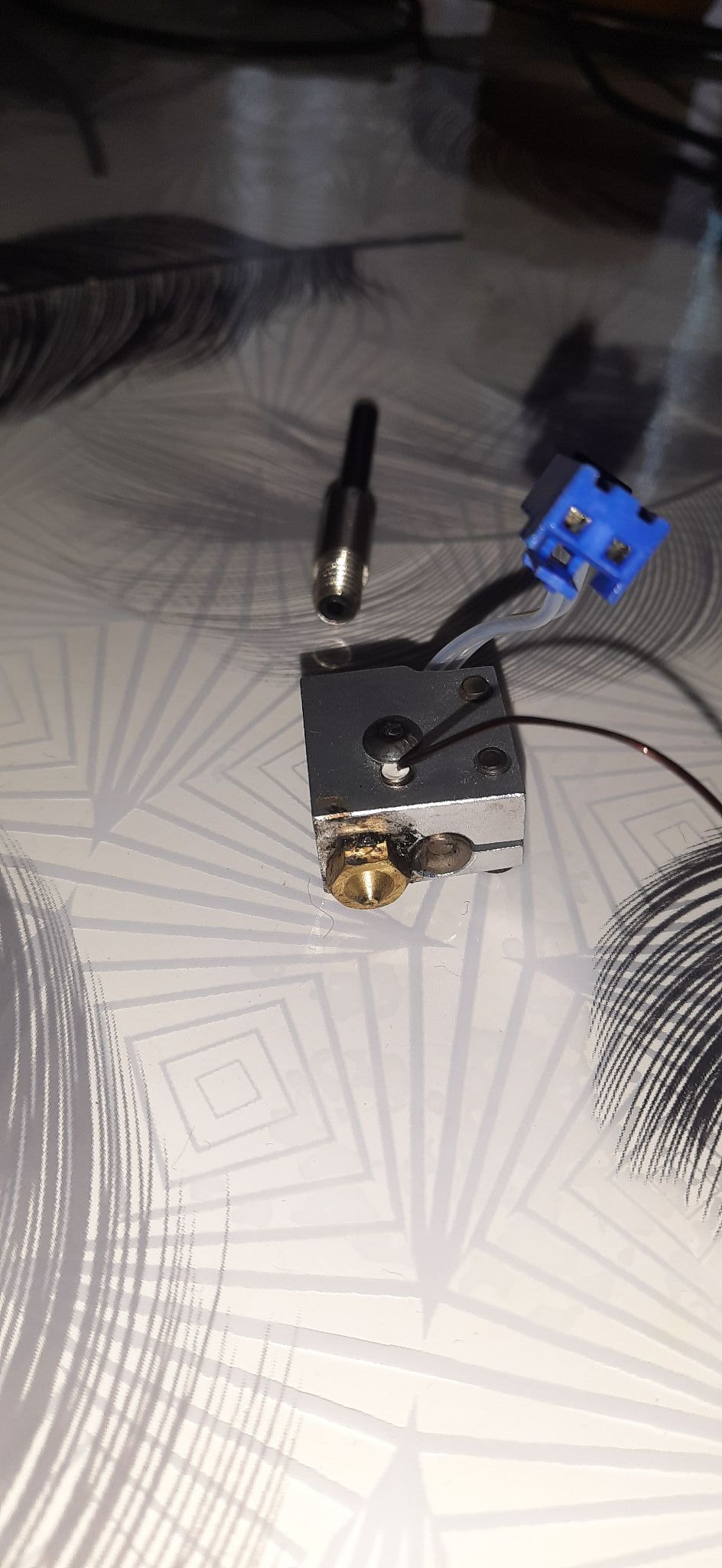

    J'ai changé la broche, j'avais comme des faux contact : avec la lumière de l'extrudeur la température qui m'affichait -15°c la petite roue qui entraine le filament qui marchait carrément plus, même plus de bruit d'engrenage. Ca a l'air de fonctionnait pour l'instant. Merci

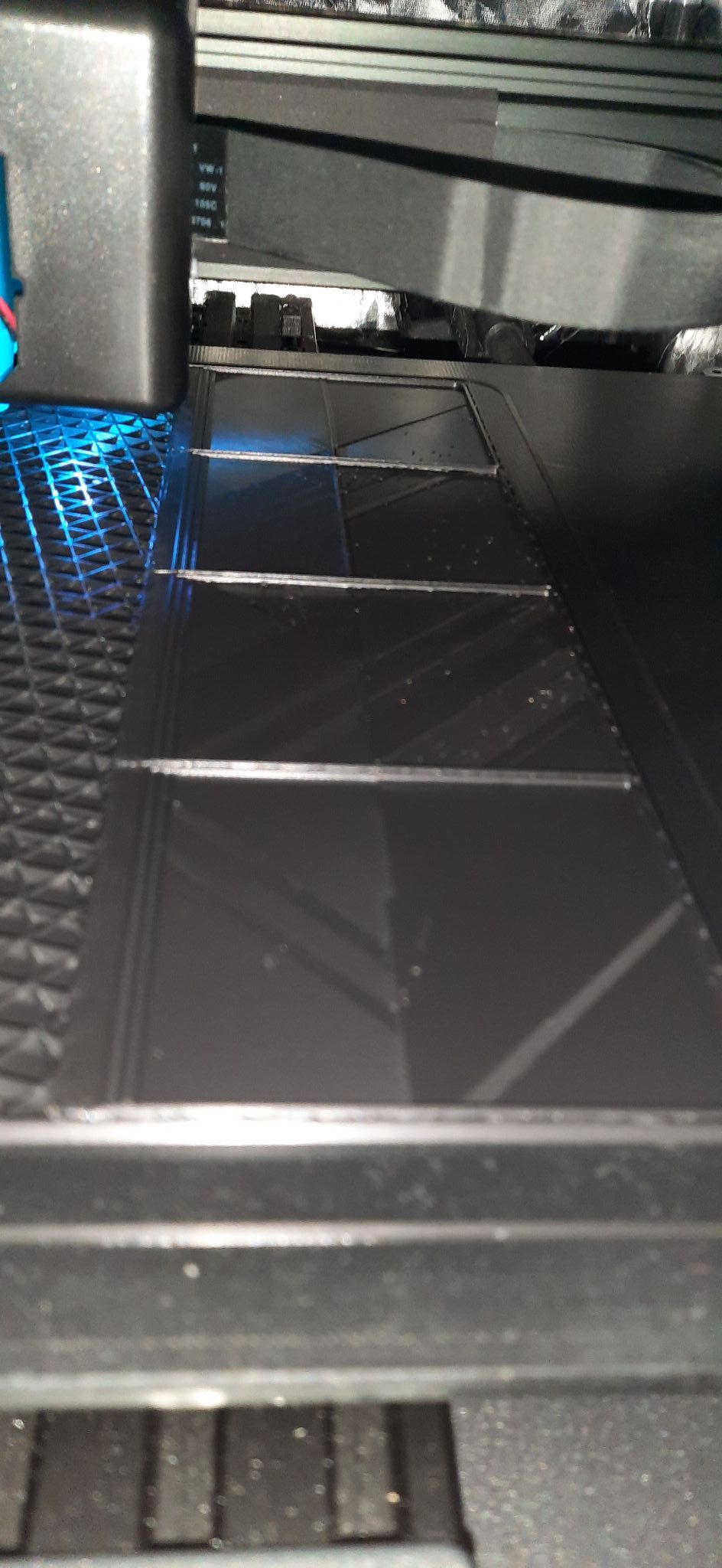

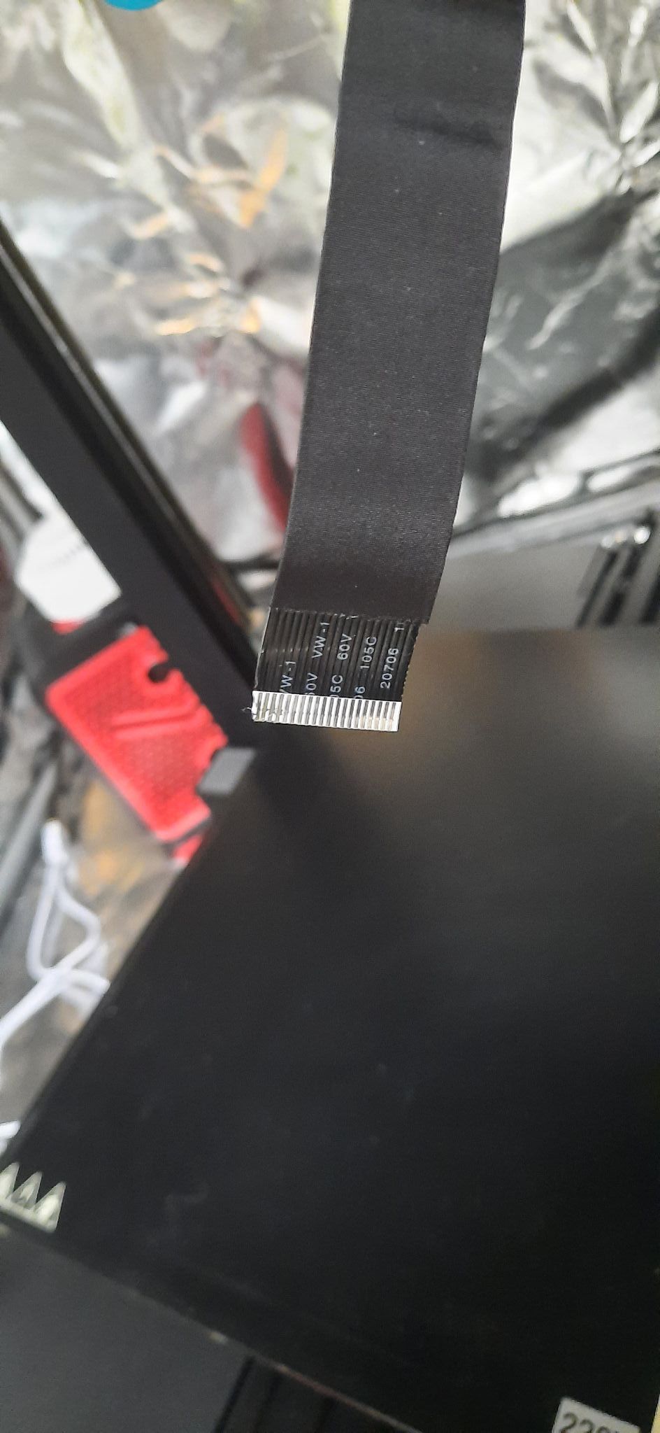

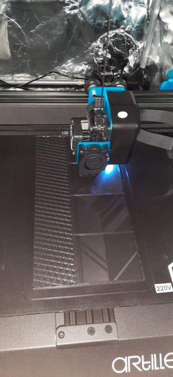

    Le filament extrait est fondu à l'extrémité. Et oui j'ai essayé l'introduxtion avec le filament en pointe sans succès. J'ai démonté le maximun et je n'ai rien vu d'anormal, sauf la broche qui va à l'extrudeur un peu abîmée. Je n'ai pas réussi à retirer la partie noire en téflon (ça ressemble à une gaine en plastique) du heatbreaker (cylindre chromé) (photo1) On voit un léger trou dans ce qui doit être la chambre sur la photo 3 ? Je m'en remet à vous, merci encore

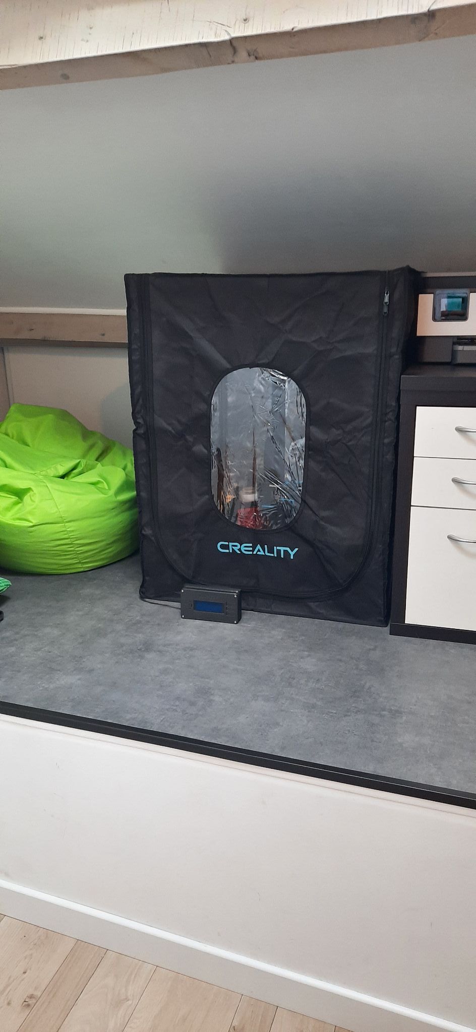

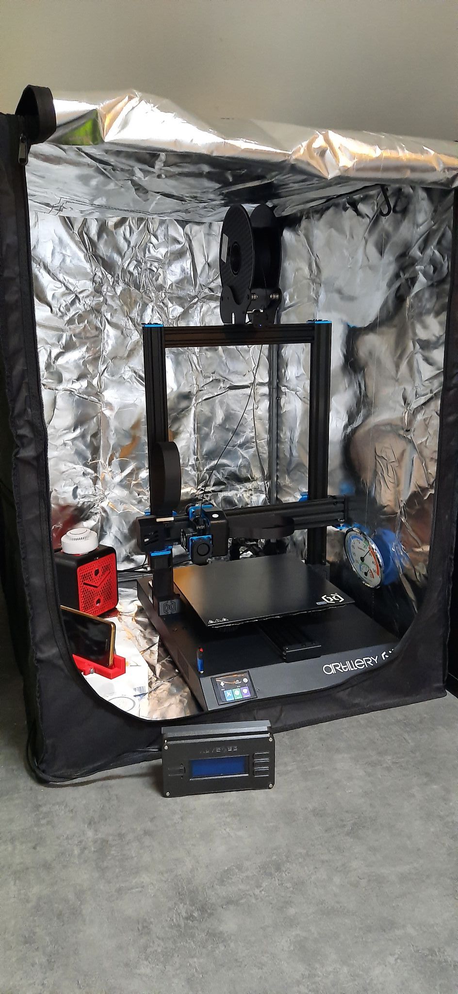

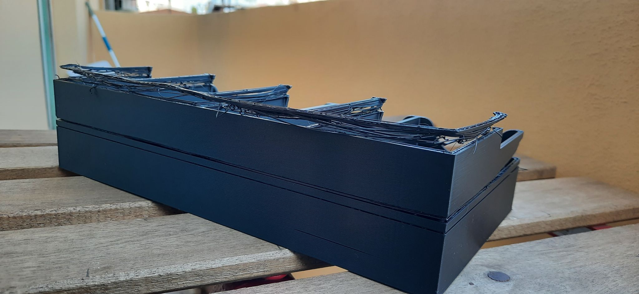

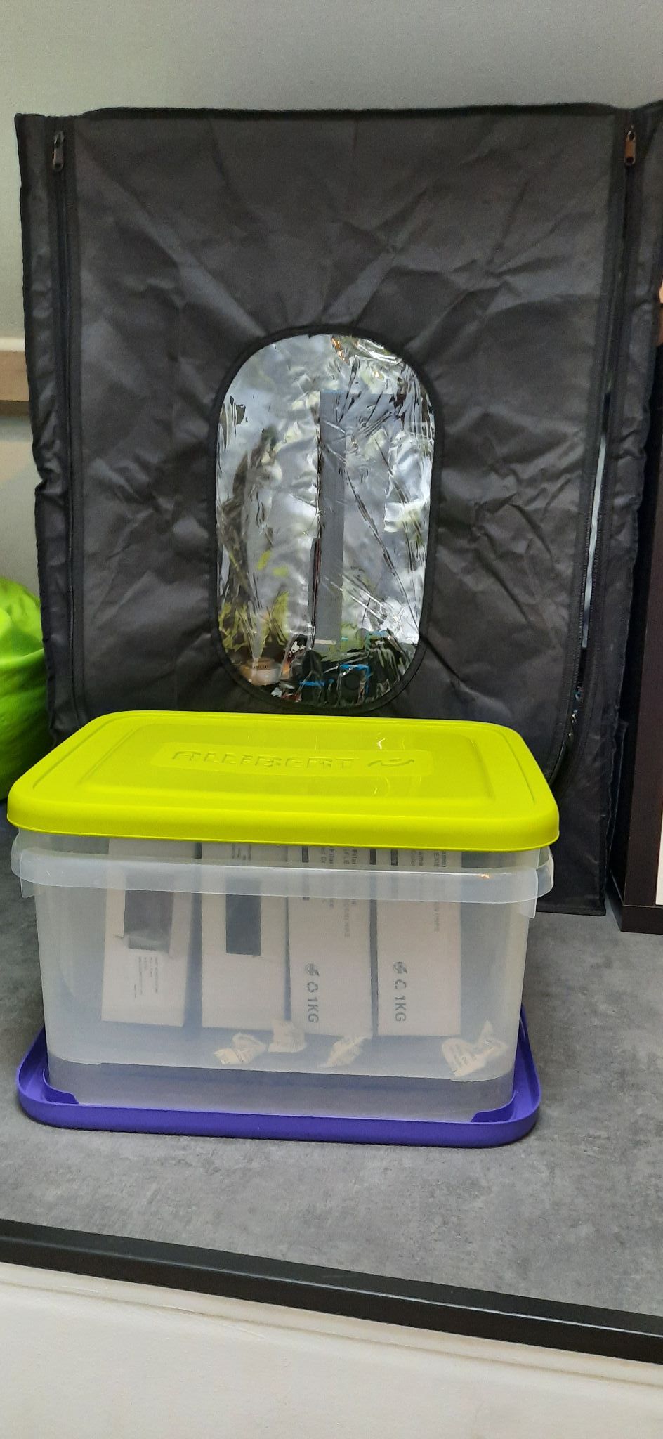

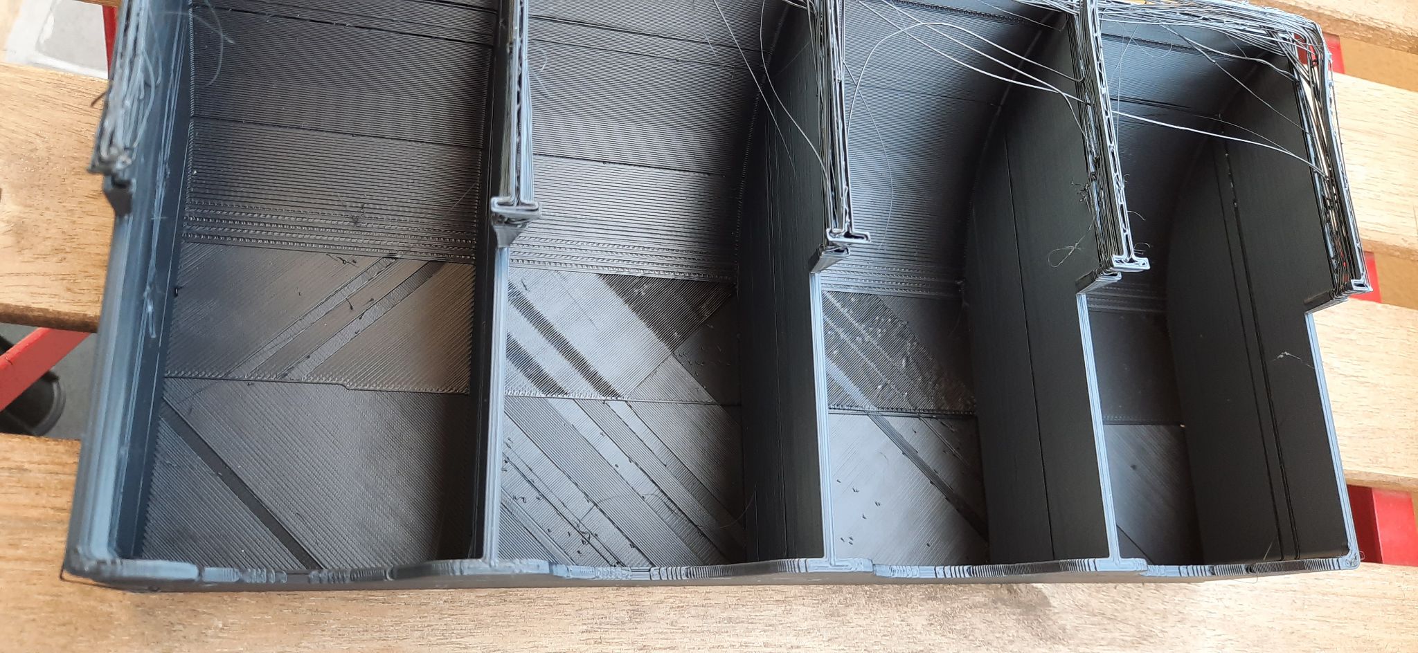

    La température est prise en bas pendant les impressions (on voit le thermomètre (rond à droite de l'imprimante sur la photo 2)) La vitesse du recycleur est réglable mais j'ai oublié de préciser que je ne l'allume qu'en fin d'impression avant d'ouvrir la housse et en hiver, lorsque je ne peux pas trop aérer la pièce. Le caisson me sert aussi d'anti-poussière ça m'embête un peu de l'enlever mais je peux ouvrir le dessus et les cotés pendant les impressions si besoin. Et l'hiver j'ai du warping sans la housse à cause d'un courant d'air qui passe pas loin de l'imprimante Question bête : pourquoi est-ce je ne diminuerais pas la température de la buse (actuellement 200°C) ou du plateau tout simplement ? Sur la dernière image de mon 1er post j'ai l’impression que ça "cloque" aussi. J'ai lu ceci sur un site mais je ne suis pas sûr que ça corresponde à mon problème. Merci en tout cas

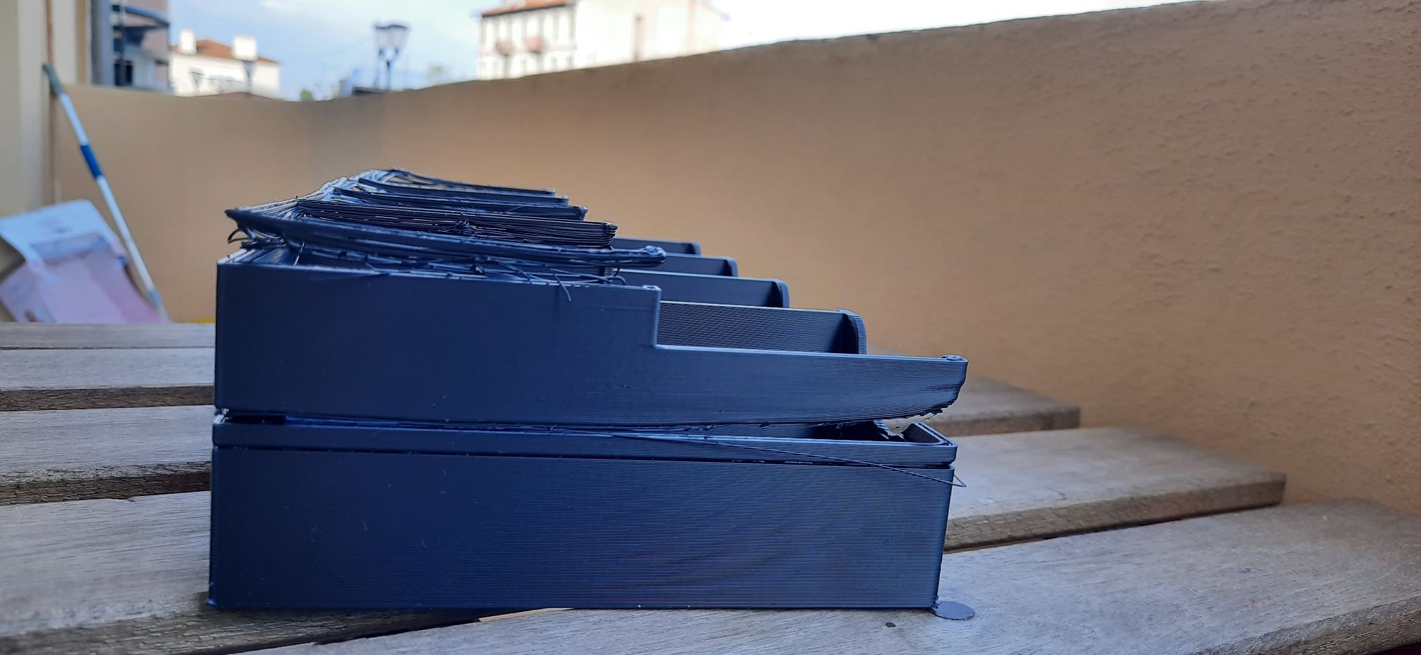

    Bonsoir, Merci beaucoup pour toutes vos réponses. -Donc oui caisson plutôt étanche (démasqué) -Filament à l'intérieur -Je vérifie rarement l’hydrométrie -Les 35°C et 40°C sont mesurées avec une thermomètre à l'intérieur du caisson, donc plutôt fiable à 2, 3 °C près Mes bobines de filament sont stockées dans leur film plastique, boîte en carton, +Reboîte en plastique avec des sachets de silice. Je les ai acheté cet hiver sur https://artillery3dexpert.fr/ J'ai vérifie les câbles et je n'ai rien remarqué d'anormal PS : En hiver le caisson montait déjà à 35°C

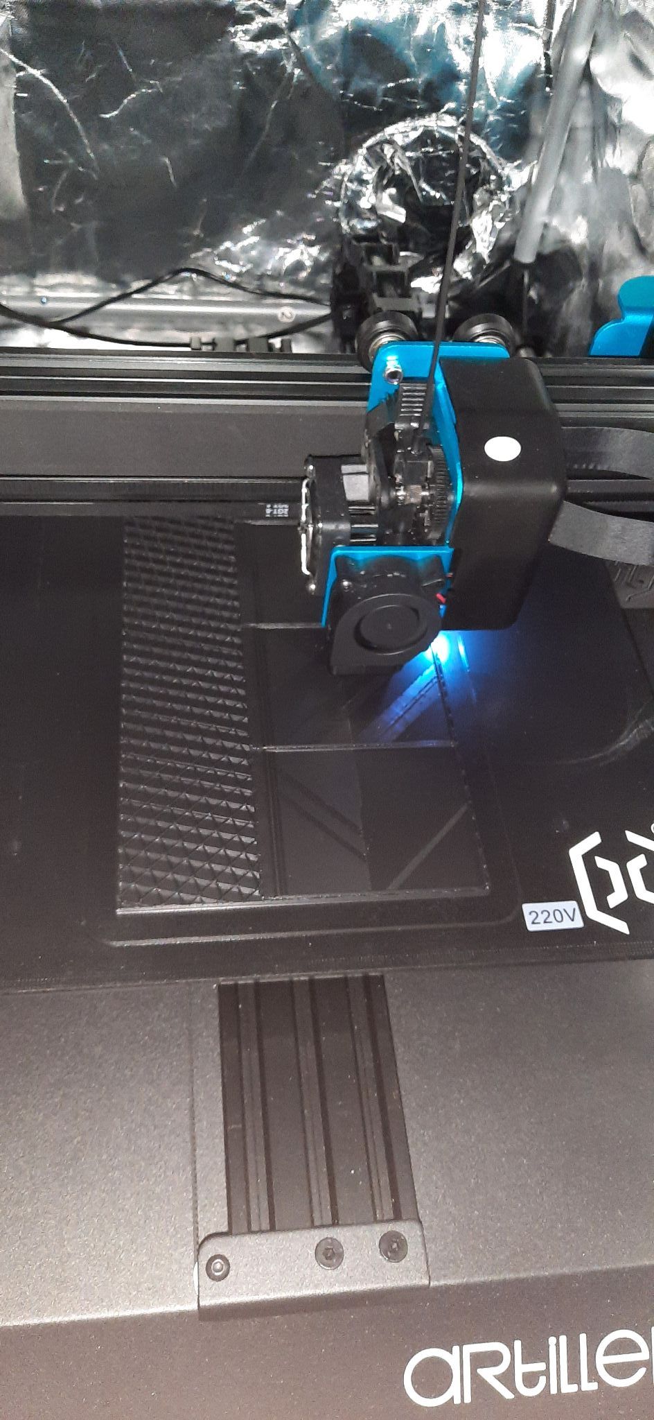

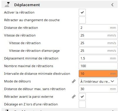

    Il y fait entre 35 et 40°C. J'ai un filtre Alveo3D en mode recyclage sans extraction. 2mm de rétractation il me semble (voir image) Merci, j'ai regardé les branchements apparents, ça a l'air d'être bien correct.

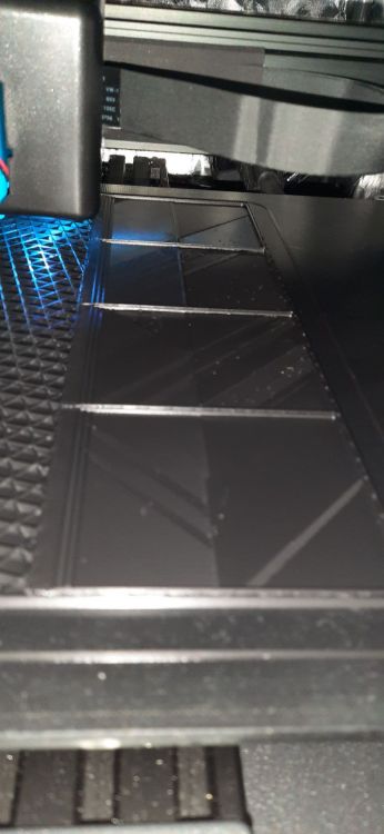

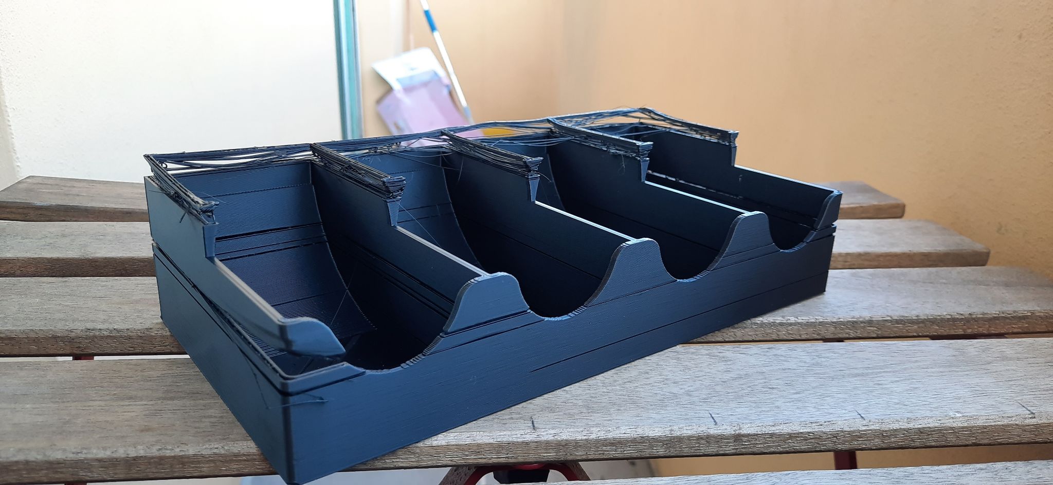

    Bonjour, J'ai essayé 2 fois d'imprimer une pièce de 24h (un distributeur de capsule à café). Mais à chaque fois, ça finit en spaghetti. D'habitude mes impressions se passent bien et j'avais déjà réussi à imprimer ce distributeur sans soucis. Est-ce la saison qui crée le problème ? (c'est la 1ère fois que j'imprime en été). De plus avec la dernière tentative j'ai eu 3 autres problèmes en plus des spaghettis (voir les images) : -Petits points -Couches plates avec des irrégularités -Couches manquantes J'imprime en PLA avec buse à 200°C et plateau à 60 avec Cura en low qualify. L'imprimante est dans une housse tissu plutôt étanche. Je n'ai jamais fait d'entretien particulier dessus comme un resserrage de vis ou un nettoyage de buse. Merci pour votre aide !
