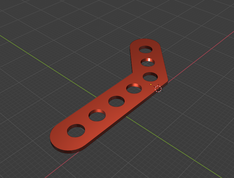

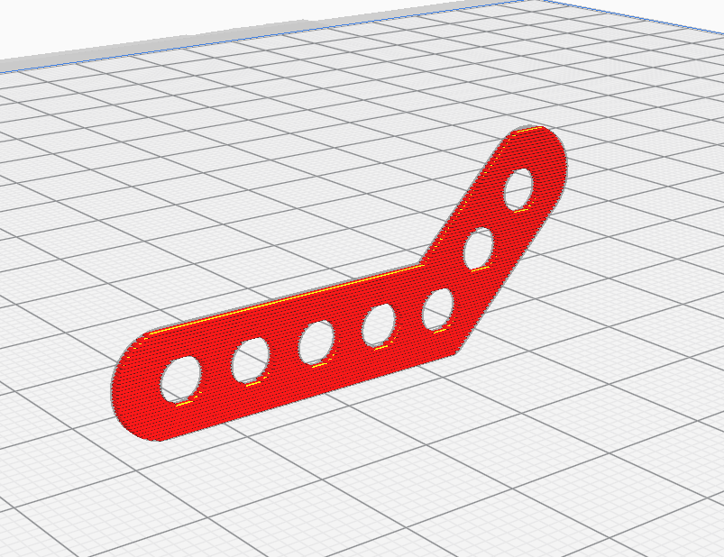

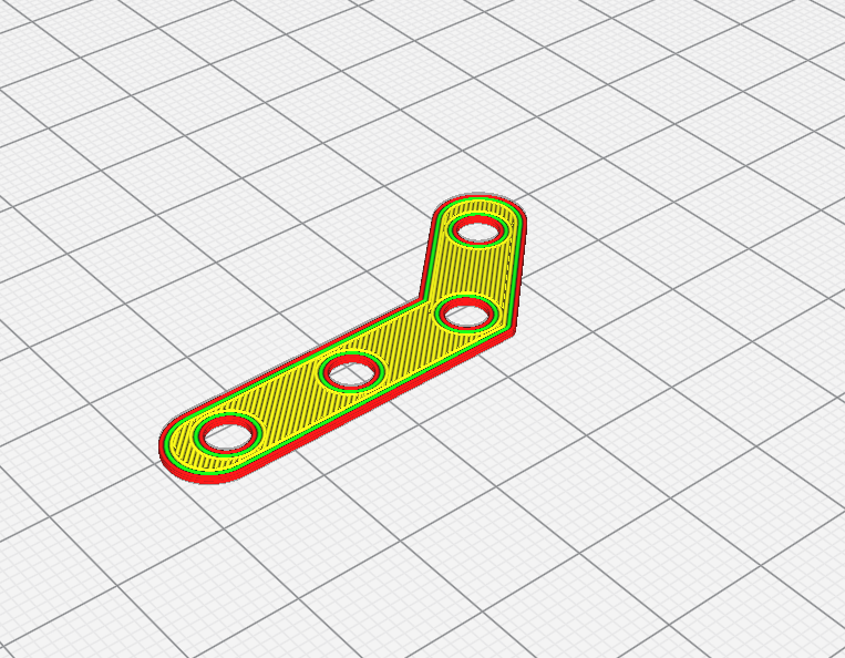

  16. Bonjour, Heureux possesseur d'une artillery sidewinder x1 v4 depuis novembre 2020, j'avance petit à petit dans un nouveau monde où il y plein de chose à comprendre et découvrir . Dessinateur 3D de projet routier sur Autocad / Sketchup / Lumion et depuis peu de Blender (un logiciel pour les réunir tous ), j'espère que l'impression 3d m'aidera à progresser et à accélérer mon apprentissage de Blender. @+
