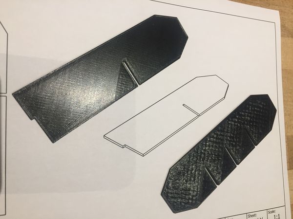

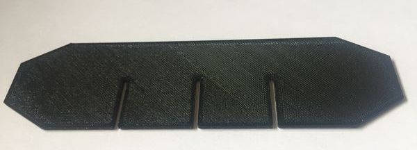

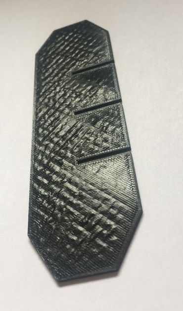

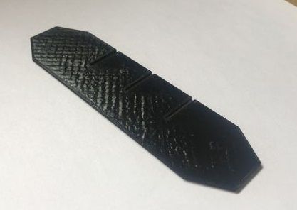

Bonsoir à tous, J'ai suivi vos conseils, j'ai imprimé la seconde pièce en baissant la temp. du bed à 50°C, passé de 2 à 3 couches sur le dessus, augmenté le remplissage à 25%, augmenté le ventilateur à 45%. Du coup pas de boursouflures, et un état de surface "acceptable". Je vais continuer la production en affinant les paramètres pour voir les différences ... j'ai au total 2x4 cloisons à faire, de quoi s'amuser "C'est en imprimant que l'on devient forgeron ..." Merci à tous pour vos conseils et remarques. Bonne soirée à vous -

Bonsoir à vous, Oui, c'est du PLA. La pièce fait 1,5mm d'épaisseur Pourquoi 35% de ventilation ? j'utilise un diffuseur en 1/2 cercle en sortie de ventilo qui est dit-on très efficace. Je n'ai pas eu de souci de refroidissement sur mes autres pièces. Je vais tenter de ventiler un peu plus par le dessus -> 45% , peut-être réduire un peu la chauffe du bed ? (50°C)( je passe un léger coup de colle stick pour bien fixer la pièce sur la plaque de verre afin de ne pas craindre un décollement de la pièce). Je vais rechercher le paramètre pour relever la tête (entre 2 couches ? ou plutôt sur l'épaisseur supérieure uniquement ?). On trouve ce paramètre dans CURA ? Et je vais charger plus le remplissage et vous tiendrai au courant du résultat. @+ -

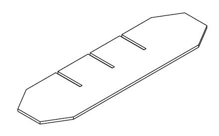

Bonjour à tous, Je débute en impression 3D et modélisation 3D. J'ai voulu réaliser des cloisons à intégrer dans une boite plastique de chocolats (on sort de Noel ) afin de la récupérer pour faire du rangement de petites pièces. J'ai d'abord réalisé une modélisation 3D de la pièce sous Free CAD, puis exporté le fichier sous CURA pour générer le Gcode nécessaire. J'ai imprimé ma pièce .... et souci. Ca a bien commencé, en milieu d'épaisseur d'impression ça semblait encore bon, mais à la fin - couche supérieure - la surface à boursouflé sur toutes les zones de parcours long de la buse et beaucoup moins dans les coins qui correspondent à des parcours cours de la buse (voir photos). Mes réglages : Buse 0,4 à 210°C, (215°C première couche) Épaisseur de couche 0,2 / Largeur de couche 0,3, Bed 60°C, Ventilo à 35% à partir de la 4e couche, Vitesse impression 50mm/s 25mm/S couche initiale Coque : Paroi 2 lignes / Couche inférieure 2 lignes / Couche sup. 2 lignes / Remplissage 10% Lignes J'ai réalisé une dizaine de pièces avec mon imprimante, y compris des petites "plaques" du tiers de la taille de celle évoquée, sans souci d'état de surface de ce type. Je ne vois pas d'où cela peut venir ... Auriez vous une idée au vu des paramètres annoncés et des photos sur l'origine du souci rencontré ? Merci d'avance pour vos indications bonne soirée à tous,

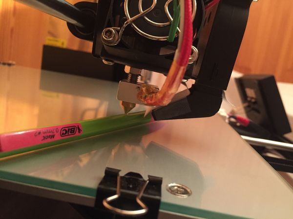

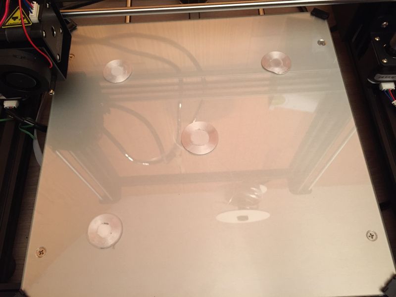

Bonsoir à tous, J'ai trouvé un peu de temps pour reprendre mes essais aujourd'hui et il s'est avéré qu'en partant de la position "Home" (3 fin de courses Y Y Z atteints suite à "Auto home" et au réglage du bed avec une cale de 0,1mm (~ Epaisseur d'une feuille), puis retour par "Auto home", lorsque je relançais une impression j'avais toujours cette 1ére couche qui collait mal et s'imprimait mal ou pas du tout. Du coup j'ai arrêté l'impression et laissé la tête d'impression en place pour contrôler avec des cales d'épaisseurs la distance buse - bed -> Z=~0,45mm alors que suivant G code et afficheur de l'Anet j'étais en Z=0,3mm ! J'ai recherché dans CURA 4.7.1 pour trouver une possibilité de rajouter un offset en Z pour rattraper l'épaisseur de la cale de réglage du bed : rien. En grenouillant sur le net, j'ai trouvé un article à ce sujet ICI sur all3dp , j'ai choisi l'option de rajouter un Z offset dans CURA plutôt que d'aller modifier le G Code. J'ai téléchargé le Plug-in "Z offset setting" sur le "marché en ligne" (bouton en haut à droite de l'écran CURA) et j'ai à présent dans les réglages "Adhérence du plateau" un "Z Offset" auquel je donne la valeur de -0,1mm pour rattraper l'épaisseur de ma cale de réglage. J'ai relancé un essai et le résultat a été bien meilleur. Les pastilles 1ére couche déformées le sont suite à ma tentative de dégager un bout de filament qui avait bavé de la buse ... Le coin inférieur droit pose un souci qu'il faut que j'analyse car la pastille n'a pas voulu s'imprimer et le filament est resté collé à la buse. A mon avis il faut que je j'augmente un peu le jeu du coin supérieur gauche et diminue celui du coin inférieur droit. Pour les 2 autres réglage ils ont l'ait pas trop mal puisque les 3 pastilles sur la ligne "coin inférieure gauche" -> "coin supérieur droit" s'est plutôt bien imprimé. Voilà, en espérant que ma méthode ne soit incohérente, et que ces informations pourront servir à d'autres débutants.

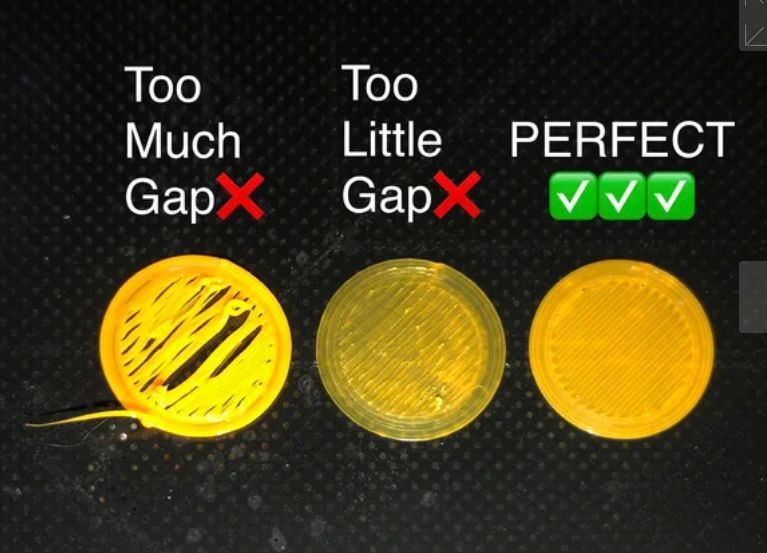

Bingo ! c'est bon, c'était le "Set home offsets" qui était erroné a présent c'est OK ... pour ce point ... Du coup j'ai lancé une impression de mes galette à 1 couche, l a première ~Ok bien qu'il y ait des manques à certains endroits entre 2 ligne adjacentes la seconde un peu plus loin n'a rien donné , le filament s'est collé à la buse sans coller au plateau. j'ai l'impression que mon jeu buse/plateau est trop important ... vaut mieux ça que le contraire pour le 1er essai. Je reprends les réglages et je recommence ... demain. Bonne soirée à tous et encore merci du coup de pouce à Maya35
Je tiens peut-être le bon bout ... le "Set home offsets" m'indiquait "Home XYZ first" j'ai donc relancé un "Auto home" (la tête étant déjà revenue sur ses fin de courses). Donc la tête "palpe" les 3 fin de courses, je retourne dans " "Set home offsets" et j'y lis à présent "Offsets applied" avec X=-25 Y=0 Z=0. Je vais repasser par "Disable steppers" refaire le jeu buse/bed et relancer une impression ... ça pourrait le faire. Merci pour tes indications en tous les cas. @+

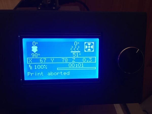

A priori je n'ai pas rajouté de G codede démarrage à ma connaissance ... (je débute aussi dans CURA ..) J'ai ouvert le fichier G Code avec un éditeur de texte, ci-dessous le début du fichier si tu y vois une ligne surprenante ... ;FLAVOR:Marlin ;TIME:452 ;Filament used: 0.504812m ;Layer height: 0.3 ;MINX:49.702 ;MINY:49.7 ;MINZ:0.3 ;MAXX:250.299 ;MAXY:250.3 ;MAXZ:0.3 ;Generated with Cura_SteamEngine 4.7.1 M140 S60 M105 M190 S60 M104 S200 M105 M109 S200 M82 ;absolute extrusion mode G28 ;Home G1 Z15.0 F2000 ;Move the platform G92 E0 G92 E0 G1 F1500 E-6.5 ;LAYER_COUNT:1 ;LAYER:0 M107 M204 S1000 G0 F7500 X54.248 Y54.117 Z0.3 ;TYPE:SKIRT G1 F1500 E0 G1 X54.438 Y53.933 E0.0132 G1 X54.617 Y53.764 E0.02548 G1 X54.815 Y53.584 E0.03883 G1 X55.022 Y53.403 E0.05255 G1 X55.224 Y53.232 E0.06575 G1 X55.459 Y53.041 E0.08086 G1 X55.67 Y52.876 E0.09422 G1 X55.88 Y52.717 E0.10736 G
Bonsoir maya35, Merci de d'avoir pris le le temps de répondre. Le slicer utilisé est CURA 4.7.1 quand au z-ofset ! ... ? je ne sais pas où il se trouve. Peux-tu m'éclairer STP ? @+

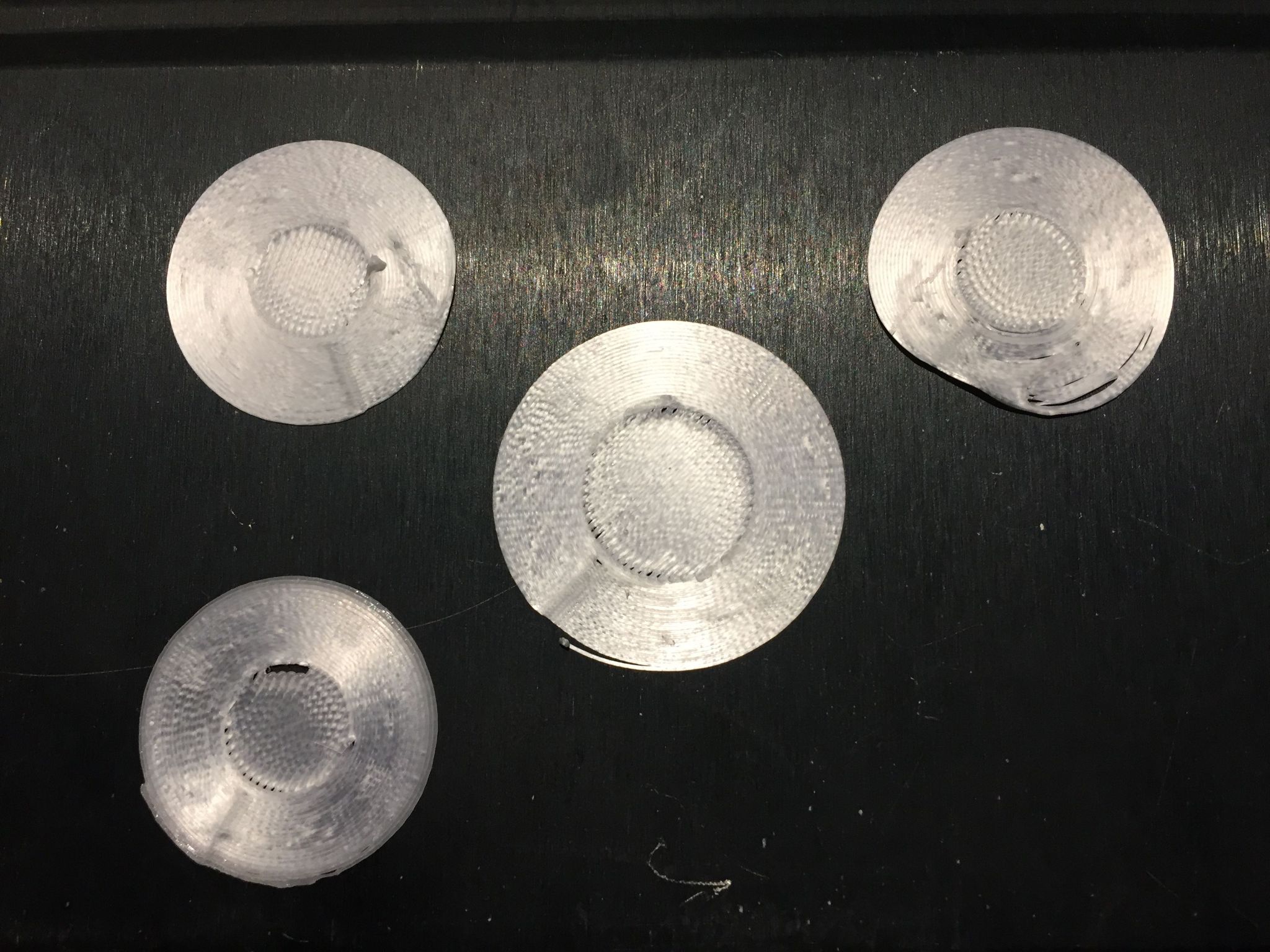

Bonjour à tous Ce coup ci-j'y suis, 1er essais d'impression sur ANET A8 Plus pour le débutant total que je suis ... et ça marche pas ! J'ai monté et raccordé la machine, les PaP des 3 axes fonctionnent correctement. J'ai lancé un "preheat" -> Ok la buse monte à 200°C, le Bed à 50°C J'en profite pour charger le filament à la main au début, puis je fais descendre le filament en par le "Move extruder" doucement par pas de 1 mm jusqu'à ce que j'obtienne du filament fondu qui commence à sortir de la buse -> OK, je suis content ça s’emmanche bien mon affaire. Le bed est chaud, j'en profite pour ajuster finement son niveau -> OK la feuille de papier passe "gras" avec le petit bruit de crissement. Çà continue à bien se présenter. Je lance un "Auto home" -> l'ensemble mobile retourne au "garage" en allant sur les 3 axes actionner les fin de course. Tout est prêt pour lancer la 1ere impression. J'ai prévu modeste, j'ai téléchargé un fichier très léger qui permet juste d'imprimer une première couche et contrôler le réglage du bed : ICI (Voir photo plus bas) Je visualise le fichier dans CURA pour générer un fichier G code que je charge sur une carte SD -> OK elle est reconnue par l'ANET ainsi que le fichier que je demande à l'ANET d'imprimer. Du coup l'imprimante monte un peu plus haut en température du bed (60°C) ce qui correspond à ce que j'avais remarqué dans les paramètres CURA u ficher téléchargé, la tête va se positionner à ~70cm de l'angle avant gauche du bed -> OK ça a l'air bon et la buse commence à extruder du filament .... mais à ~8mm au dessus du bed ! . visiblement la tête travaille bien en X et Y, mais en Z l'écran annonce une buse à +0,3mm et en pratique elle se trouve à ~ +8mm du bed ! ... j'ai arrêté l'impression, refait un "Auto home" rechargé le fichier, relancé une impression .... et même résultat ! Visiblement j'ai du rater quelque chose ... Avez vous une idée concernant le souci rencontré ? la photo de l'écran de l'Anet et ses coordonnées correspondent à la position théorique de la buse, l'autre photo montre le tête et la réalité physique de la position qui est bien différente. ... j'ai mesuré au réglé comme j'ai pu par rapport aux bords du bed, le X=67mm semble cohérent, le Y=78mm ... ma mesure approximative au réglé indique plutôt 67-69mm ... et le crayon fait ~8mm de diamètre. Comment faire en sorte que mes X=0 Y=0 et Z=0 mesurés par la machine correspondent au X=0 Y=0 et Z=0 réels du bed ? (A mon sens X=0 c'est le bord gauche du plateau ?, Y=0 c'est le bord avant du plateau ?, Z=0 c'est la surface du plateau sur laquelle on imprime la pièce ?) Merci d’avance pour vos indications, bonne soirée à tous,

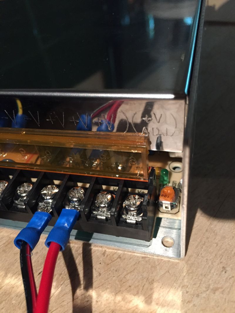

Bonsoir à tous, Merci jc83 pour tes indications. Mon A8 Plus est montée et câblée. Pour les fils de la résistance de la tête de chauffe j'ai dû faire des cosses à sertir "maison" en modifiant des cosses à sertir plates automobiles. En effet la cosse chinoise correspondante au bornier à vis est un poil plus petite que le standard automobile me semble t-il. J'ai réaliser la cosse à la mini lime d'ajusteur et au final j'ai 2 cosses identiques en dimensions à celle livrées pour le Heat Bed, mais en un peu plus épais . Je vais suivre ton conseil dès que j'aurais réalisé la mise en route, je démontre la carte pour vérifier les soudures et mieux disposer les nappes de câbles dans le boitier ... je trouve que c'est un peu serré la dedans ... Concernant la carte mère ANET3D V1.7 il semble qu'il y ait des LEDs embarquées dessus, quelqu'un connait-il leur désignation et la signification de leur allumage / extinction / clignotement ? .... existe t-il un document à ce sujet ? Je viens de mettre en route l'imprimante pour commencer à calibrer le Bed et je rencontre un 1er problème : le moteur de l'axe Y tourne à l'envers -> s'éloigne du fin de course lors du "Auto home" ! Je crée un autre post à ce sujet. Bonne soirée, @+

Merci Maeke pour ces indications. Je vais sertir des cosses sur les 2 fils de la résistance de chauffe de la tête. Ca me semble plus plus "secure" pour les raccorder au bornier et éviter une rupture du multibrin étamé au niveau du serrage de la borne. Des caractéristiques ou un modèle particulier de MOFSET conseillé à installer pour le Bed ? Ou un schéma et caractéristiques composants ? J'ai cherché et pas trouvé, existe t-il un schéma de la carte ANET3D V1.7 ? aurais tu celà ? Merci d'avance pour tes indications, Bonne soirée
Bonjour à tous, Je suis débutant en impression 3D et termine le montage de mon ANET A8 Plus toute neuve ! Avant la mise en route et les premiers essais j'ai quelques questions pour lesquelles vous pouvez peut-être m'aider : L'alim comporte un potentiomètre "V ADJ". J'ai mesuré 24,5V en sortie d'alim à vide. cette valeur doit-elle être réglée ? si oui comment et à quelle valeur ? Je constate que les 2 fils de la résistance de chauffe de la tête d'impression se terminent sans cosses (uniquement le multibrin étamé) ! normal ou pas ? dois-je rajouter des cosses afin de les raccorder au bornier de la carte mère ? Des points particuliers à prendre en compte pour la mise en route ? Par ailleurs, y-a t-il des modifications à envisager rapidement sur cette imprimante ? Autant j'en ai trouvé pas mal pour l'A8, je n'ai pas trouvé grand chose concernant le A8 Plus ... - Dois-je prévoir un MOFSET pour le Heat bed ? ou la carte mère (ANET3D V1.7) et l'alim d'origine sont à présent suffisants ? - Déplacer l'extrudeur qui pousse le filament est-il à envisager afin de réduire le poids sur l'ensemble mobile et rendre la machine plus précise ? - Avez vous des suggestion de modifications/améliorations à apporter à l'imprimante ? Merci d'avance pour vos indications, Bonne soirée à tous
