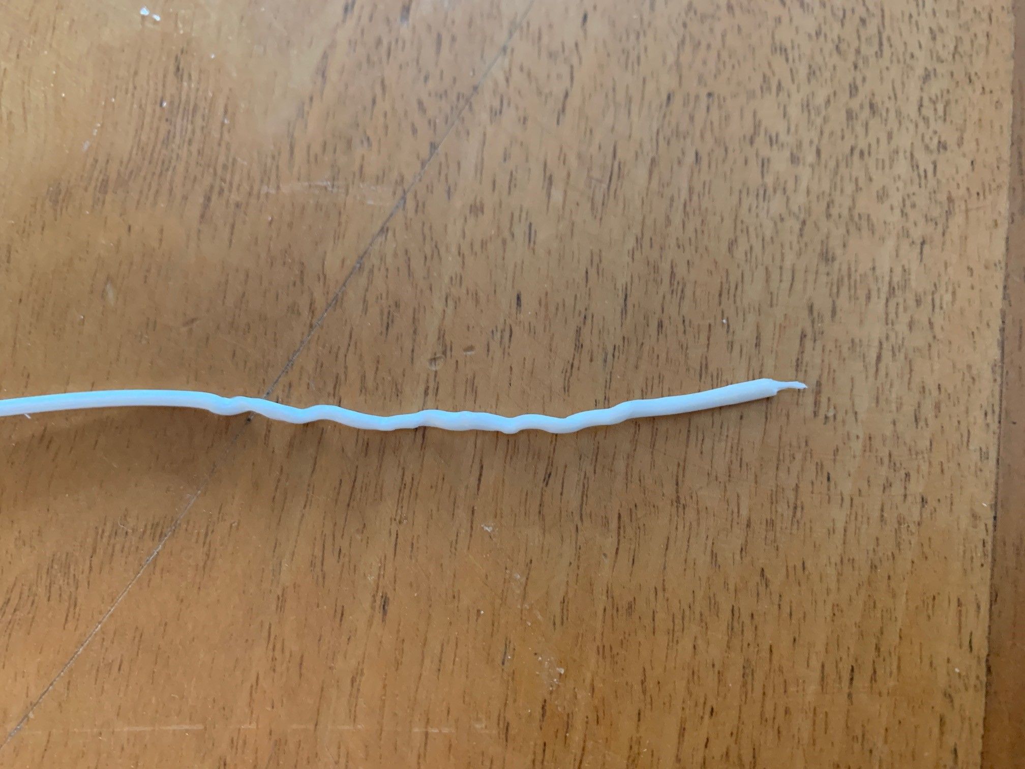

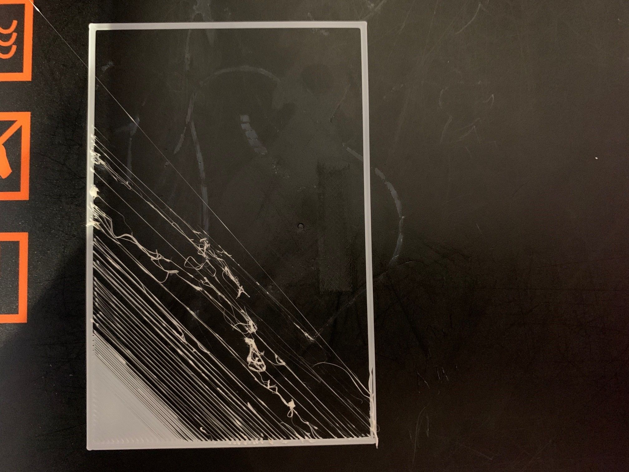

  3. Bonjour, j'ai également le même problème (erreur 7) mais en surveillant l'imprimante avant que l'erreur s'affiche j'ai constaté les choses suivantes : - Tout fonctionne correctement pendant environ 2 minutes - Ensuite je constate que le remplissage se fait mal du apparemment a un débit insuffisant en sortie de buse (voir photo jointe) - Très léger claquement de l'extrudeur (ce dernier tourne mais le filament n'avance pas) - Puis plus rien ne sort de la buse - Puis erreur 7 : la température de la buse et du plateau se coupe et l'interface sur le panneau se met en rideau et obligé d'arrêter et redémarrer l'imprimante - En essayant de faire avancer manuellement le fil avant que la température redescende je constate que rien ne sort et l'extraction du fil est très difficile. Apres extraction je constate que le fil a bien fondu a son extrémité mais ensuite sur quelques centimètres et il est tout déformé (voir photo jointe) Je viens de commander une buse nitro chez hotends car c'est le seul endroit a ma connaissance ou l'on trouve une buse identique a celle d'origine (longueur de 15 mm) Et avec ce modèle l'étanchéité au niveau de la plaque de téflon est bien meilleure A voir quand j'aurais reçu si ok ....

  7. Bonjour, Effectivement la buse de la D12 fait 15mm de long contre 13mm la plupart des buses sur internet, même si elles sont en M6 Pour ma part faute de trouver autre chaose, j'ai mis une 13mm mais l'espace entre le plateau et la buse (mais surtout la trappe qui recouvre la buse) est très réduite. Pas sur que dans ces conditions le refroidissement soit optimal Le lien de Rene6442 me plait bien, mais si quelqu'un trouve ce même modèle en laiton je suis preneur Pour ce qui est du bouchage, pour ma part ce n'est pas au niveau de la buse mais plus haut et cela apparait systématiquement après quelques minutes d'impression Je n'ai pas trouvé de quoi cela vient et j'ai contacte WANHAO France et j'attends leur retour ...
