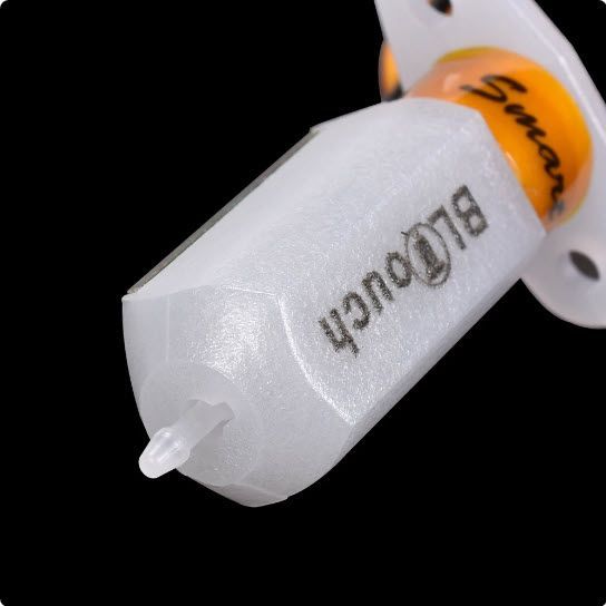

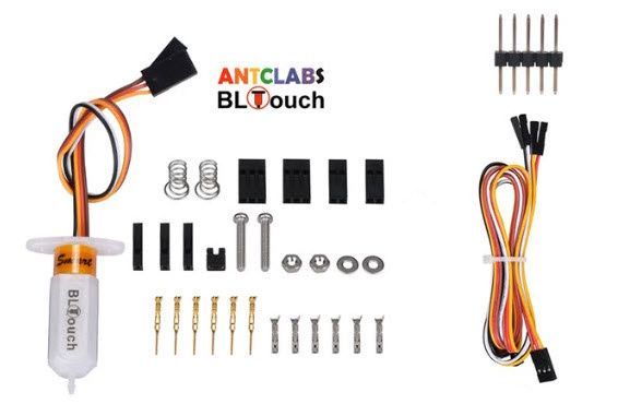

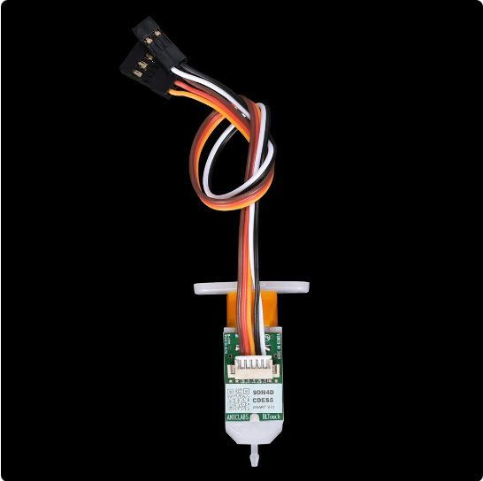

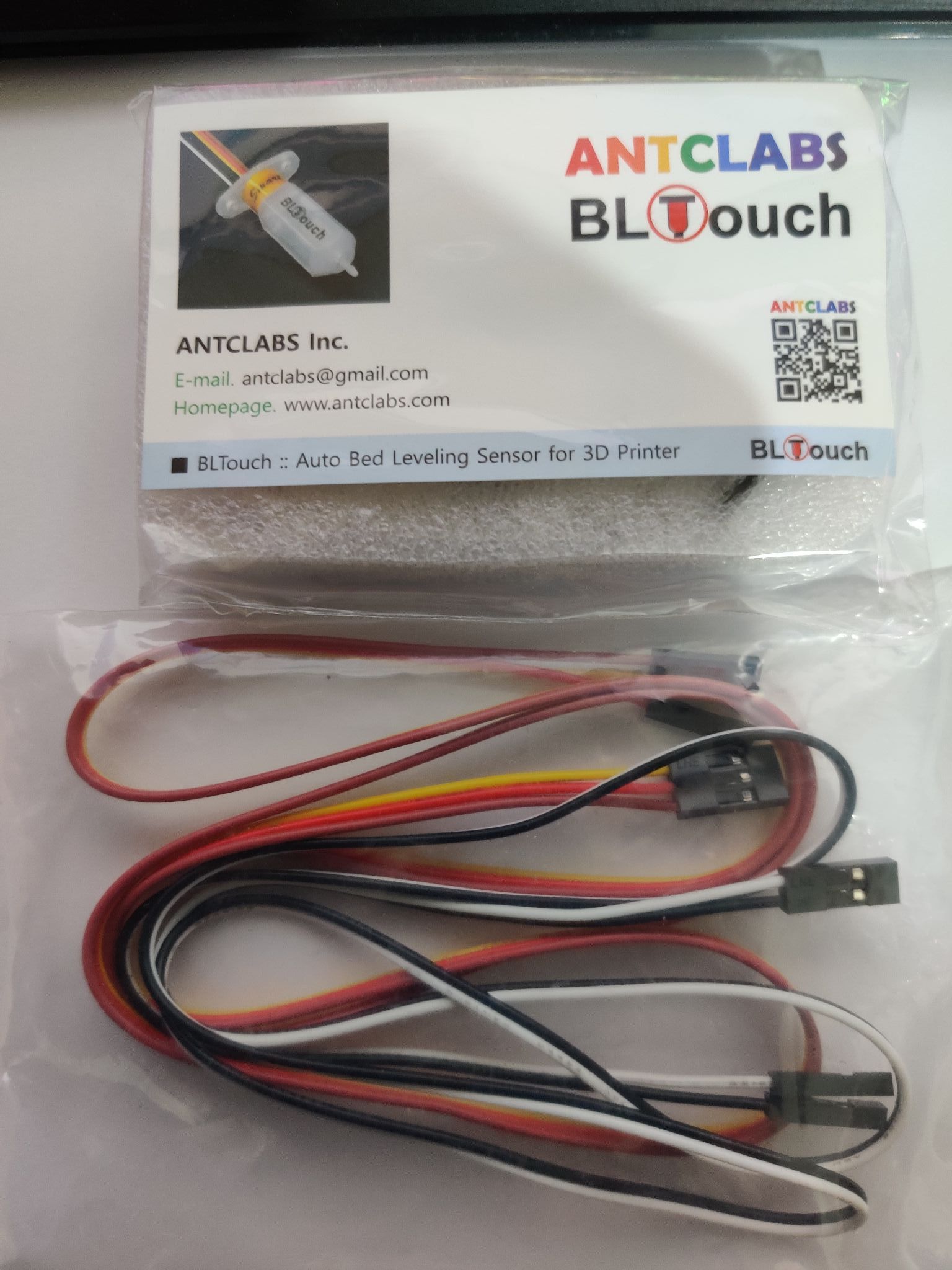

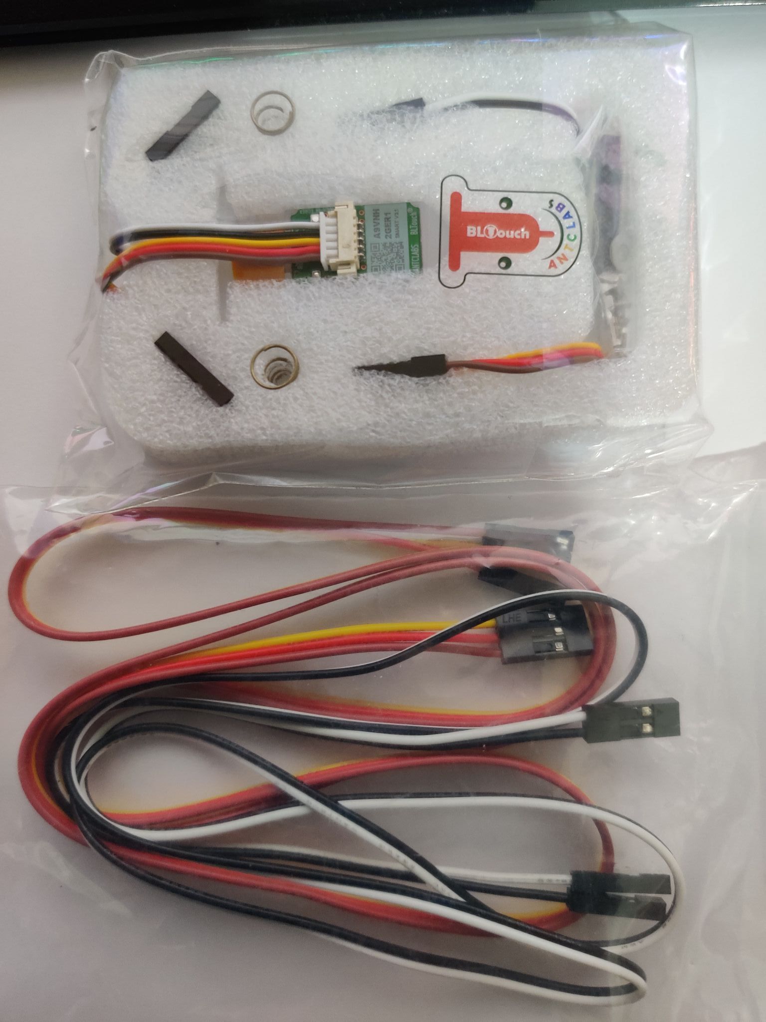

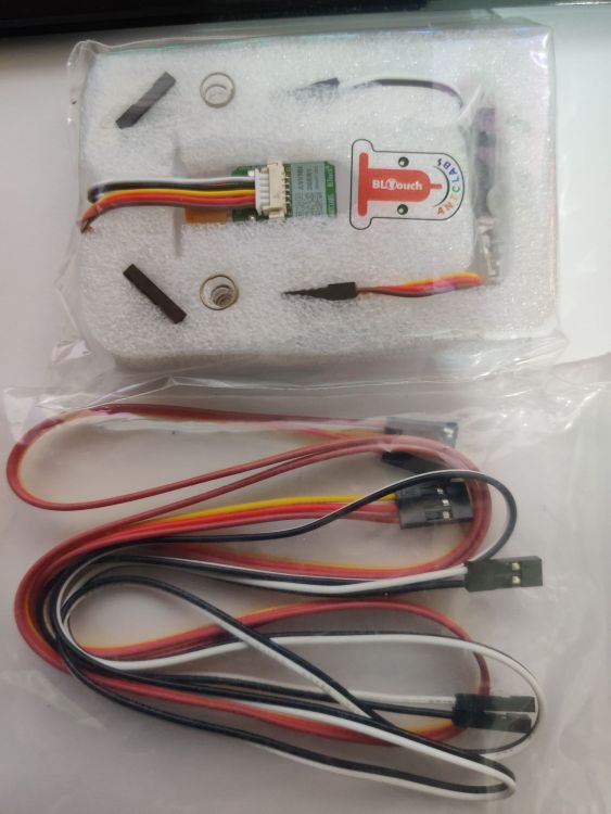

  11. Bonjour à tous, Je vends Capteur de nivellement automatique pour plateau d'imprimante 3D FDM. Modèle : BL-Touch v3.1 Marque : ANTCLABS + Rallonge (Extension) de 80cm Equipement non utilisé (Etat Neuf) Prix : 25€ D'avance merci
