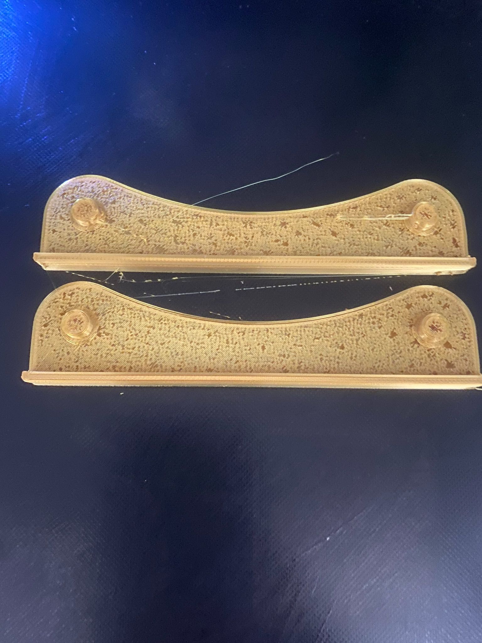

  10. Le waaf n’est pas uniquement le bruit . comme je l’ai dit, l’imprimante est dans mon salon, dans un meuble/caisson qui se font dans la déco. C’est pour ça que je cherche un système qui permette de garder cette discrétion, tout en ayant une imprimante la plus silencieuse possible Je vais regarder les dimensions des ventilos de ma X1 pour voir j’arrive a trouver des Noctua pour tout. Après, il y a aussi le bruit assez strident des moteurs et de l’extrudeur lors des retractations. Avec le caisson fermée, on entend strictement rien, mais la température interne est toujours trop haute donc l’impression foire

  12. C’est exactement ça. Mon installation doit être le plus discret possible. Donc 0 bruits. Les trous que j’ai fait ne sont à priori pas suffisants. Voir le résultat. Je pense bricoler une trappe sur le haut avec des vérins pour pouvoir l’ouvrir et la fermer.
  13. Hmm, non je n’ai rien de tout ça raccordé à l’extérieur. J’ai un peu de marge de chaque côté de l’imprimante juste. Je viens de faire 4 trous de 67mm : - 1 tout en haut - 1 en bas de chaque parois (centrés) - 1 sous l’imprimante. J’ai imprimé des petits supports pour les bobines du caissons et les premières couches ont l’air de bien se faire. J’attend la fin . Je bosse avec du PLA et du PETG pour certaines pièces. J’ai mon imprimante que depuis Novembre donc je découvre petit à petit ce monde. j’ai utilisé pendant 3 ans une Zortrax, mais tout est déjà pré-maché donc on apprend pas beaucoup les notions. C’est ce que j’avais pensé en effet, faire un système de porte amovible en haut. Si mes trous je sont pas suffisants, je pense partir sur ça.
  14. C'est aussi ce que je me suis dit. J'attend la fin de mon print et je vais sortir les bobines, je devrais avoir un résultat rapidement
  15. Ah oui en effet, je n'avais pas pensé comme ça. Je n'ai jamais fait de très grosses pièces. Merci de la précision :). Je pense changer mon système de bobine et le sortir du caisson, ça devrait être mieux. Mais je risque d'avoir le même problème pour la longueur du PLA entre mes bobines (à l'extérieur et l'extrudeur). Je vais surement avoir 40cm qui seront dans le caisson et je me demande si la température ambiante ne va pas impacter ce morceau.
