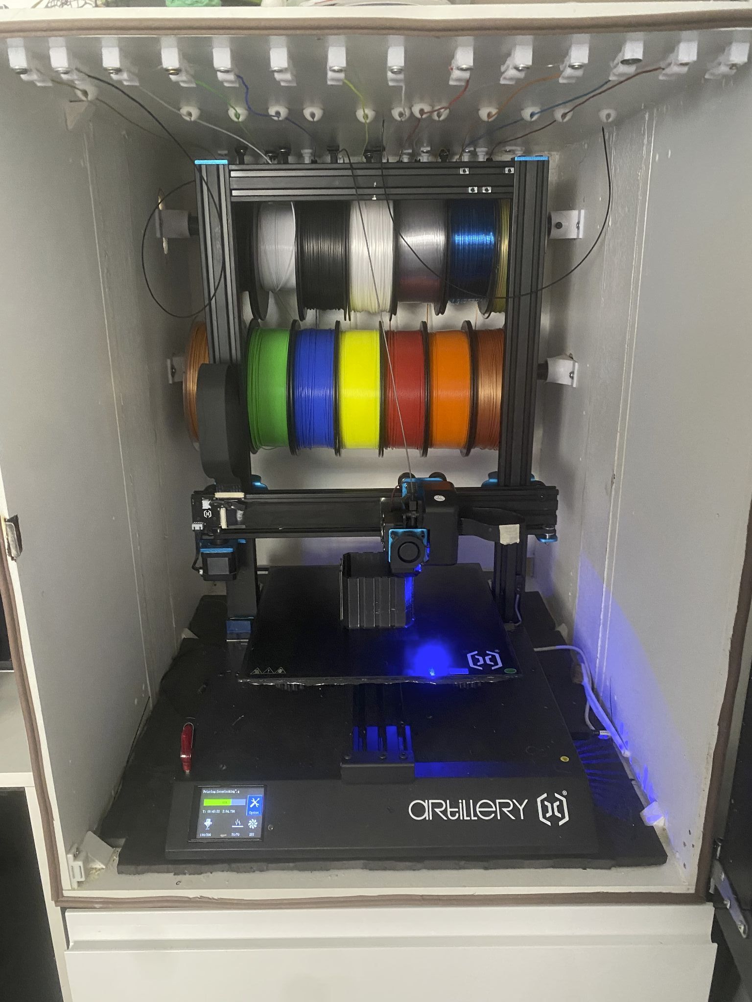

C’est exactement ça. Mon installation doit être le plus discret possible. Donc 0 bruits. Les trous que j’ai fait ne sont à priori pas suffisants. Voir le résultat. Je pense bricoler une trappe sur le haut avec des vérins pour pouvoir l’ouvrir et la fermer. -

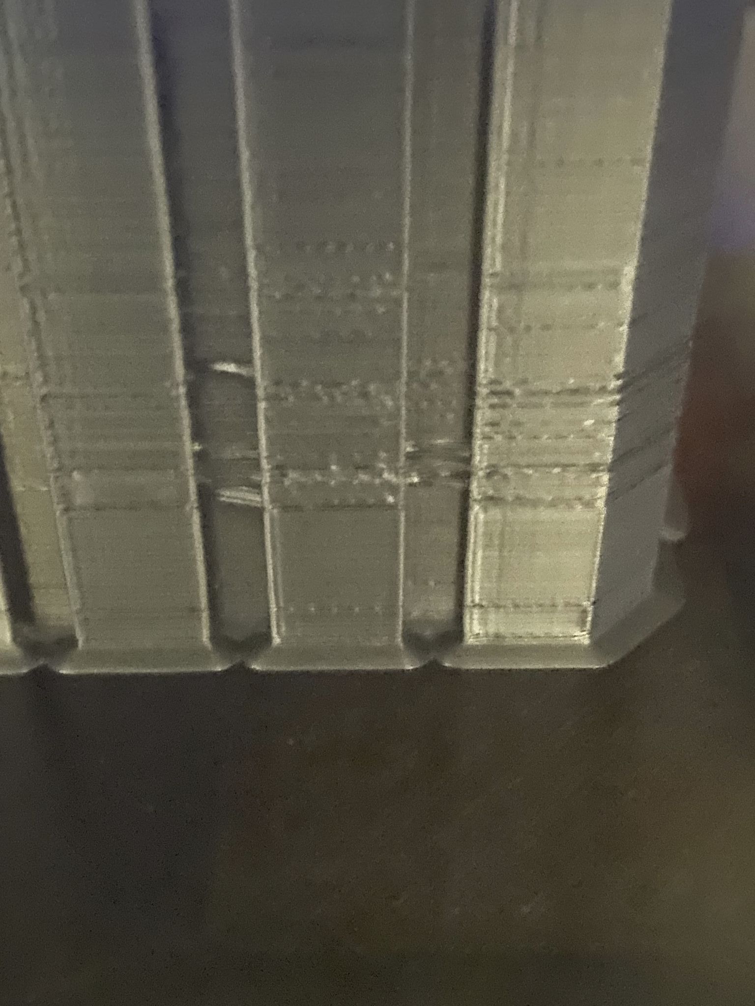

Hmm, non je n’ai rien de tout ça raccordé à l’extérieur. J’ai un peu de marge de chaque côté de l’imprimante juste. Je viens de faire 4 trous de 67mm : - 1 tout en haut - 1 en bas de chaque parois (centrés) - 1 sous l’imprimante. J’ai imprimé des petits supports pour les bobines du caissons et les premières couches ont l’air de bien se faire. J’attend la fin . Je bosse avec du PLA et du PETG pour certaines pièces. J’ai mon imprimante que depuis Novembre donc je découvre petit à petit ce monde. j’ai utilisé pendant 3 ans une Zortrax, mais tout est déjà pré-maché donc on apprend pas beaucoup les notions. C’est ce que j’avais pensé en effet, faire un système de porte amovible en haut. Si mes trous je sont pas suffisants, je pense partir sur ça. -

J'ai pas de thermomètre laser donc je ne pourrai le dire précisément. Ca doit monter facilement à 60/70° à l'intérieur. Mais j'avais déjà eu le problème, et en faisant pas mal de tests, même pièce, même filament, porte ouverte et fermée, j'en ai déduit que c'était la température du caisson qui est la cause. Avec un plateau à 70°, ça monte très vite et je sais que le PLA n'aime pas avoir trop chaud. J'ai mis mes bobines dans le caisson car je ne voulais pas avoir un porte bobine ou quelque chose qui dépasse. J'ai vérifié pour les grandes pièces, et non, les bobines ne gênent pas. Comme c'est que l'extrudeur qui monte, la largeur du caisson est largement suffisante. -
Bonjour à tous, Après avoir crée un caisson pour rendre plus discrète ma Sidewinder X1 (installée dans le salon), je suis obligé de laisser la porte du caisson ouverte pour que la température ambiante du caisson ne soit pas trop haute. J'ai installé toutes mes bobines de PLA a l'intérieur du caisson, et si la température est trop haute, ça me fait des imperfections lors de mes impressions, comme des espèces de couches alvéolés avec très peu de matières. Le problème ne posait pas trop de problèmes car je n'avais jamais fait de longues impressions. Cette nuit, avec une impression de 14h, certaines couches ont eu ce symptôme (voir photo), c'est pas énorme mais bon. Alors que j'avais laissé la porte du caisson grande ouverte. Mais avec les volets fermée, je pense que la température de la pièce a du augmenter. J'aimerai donc faire un système pour refroidir la température du caisson (et pouvoir fermer la porte). J'avais pensé à des ventilateurs de 140mm, mais j'ai peur que ça fasse des courants d'air si je les mets en "In". Si je les en extracteur, j'ai peur par contre que ce ne soit pas suffisant. J'ai pensé aussi à découper le haut du caisson, et mettre des charnières pour voir le refermer au besoin. Mais comment je pourrai filtrer l'air qui sort du caisson ? Ce serait suffisant ? Sinon, si je fais un deuxième caisson au dessus, pour les bobines, ça pourrait résoudre le problème ? Merci par avance pour vos précieux conseils.
