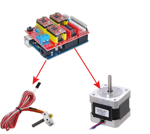

  3. bonjour Mat63 je n'arrive pas a me concentré que sur la partie meca puisque il faut aussi que je puisse le contrôlé brancher un moteur PaP avec une bibliothèque j'y arrive dire a mon arduino de lire une T° je peut trouvé dire a mon arduino d'activé mon corp de chauffe je pence que je peut aussi mais de tout activer d'un coup dans un programme .... ca ?????

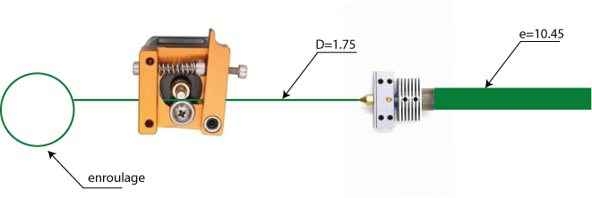

  4. bonjour Patrick76 je voulais installer marlin parce que ce n'est pas de mon niveau de faire le programme pour l'arduino pour la vitesse tu a raison plus le fil va s'enrouler plus il iras vite c'est pour ca je voulais modifier le système et faire l'enroulage après avoir tirer sur le fil * oui j'aime les dessin et pour l'écran j'en nais pas donc pronterface était pour moi facile de gérer salut vap38 en fait je ne connais pas trop le systeme des FABLAB mais je vais voir ce que sa peut donner je te remercie pour cette direction la oui il me faut une alim externe pour ca je ne l'avais pas préciser mais c'était prévu
  5. bonjour Mat63 déjà merci de te pencher sur mon problème oui je cherche une température précise (pas au ° pré non plus )environ 200° et une vitesse constante pour le moteur je vais peut-être me faire lyncher, mais je cherche a tester la fabrication de filament avec des bouteilles d'eau je voulais essayer avec un système pronterface (il y a le réglage de température et le défilement de l'extrudeur ) par contre est 'il possible d'installer Marlin (ou autre )sur un arduino uno? ci oui , quelle sont les modifs a faire ps: voici la video de mon inspiration( ci la vidéo dérange je la supprime) https://www.youtube.com/watch?v=E6Pjh18MmXY
  6. bonjour a tous et toutes j'ai besoin d'un petit coup de pouce pour un projet mes mes capacités sont dépasser je m'explique par un dessin pour commencer je voudrais pouvoir: 1) a) connecter mon hot-end (corp de chauffe et thermistance)a mon arduino uno (avec ou sans mon bouclier cnc sheld v3) b) connecter mon moteur PaP (nema 17) a mon arduino uno (avec ou sans mon bouclier ) 2) a) quoi metre dans mon arduino ???(marlin ,bibliothèque stepper......) b) comment modifier le programme 3) que je puisse gérer ca (T° et vitesse du moteur )avec un pc relier en usb merci d'avance a tout ce qui vont prendre la peine de m'aider
