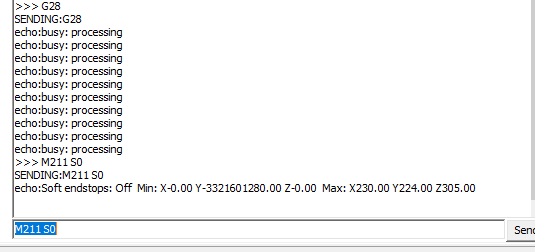

  14. Bonjour à tous, Dans mon long apprentissage du bon réglage de mon Ender 5, j'en suis au BLTouch (Creality) sur Pronterface. Après un Auto Home ou G28 (je crois) voici ce que je vois alors que la buse semble bien être au centre de mon plateau : echo:Soft endstops: Off Min: X-0.00 Y-3321601280.00 Z-0.00 Max: X230.00 Y224.00 Z305.00 Quelqu'un pourrait-il m'indiquer comment remettre ça d'équerre ? Merci d'avance.
