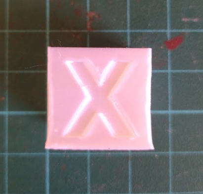

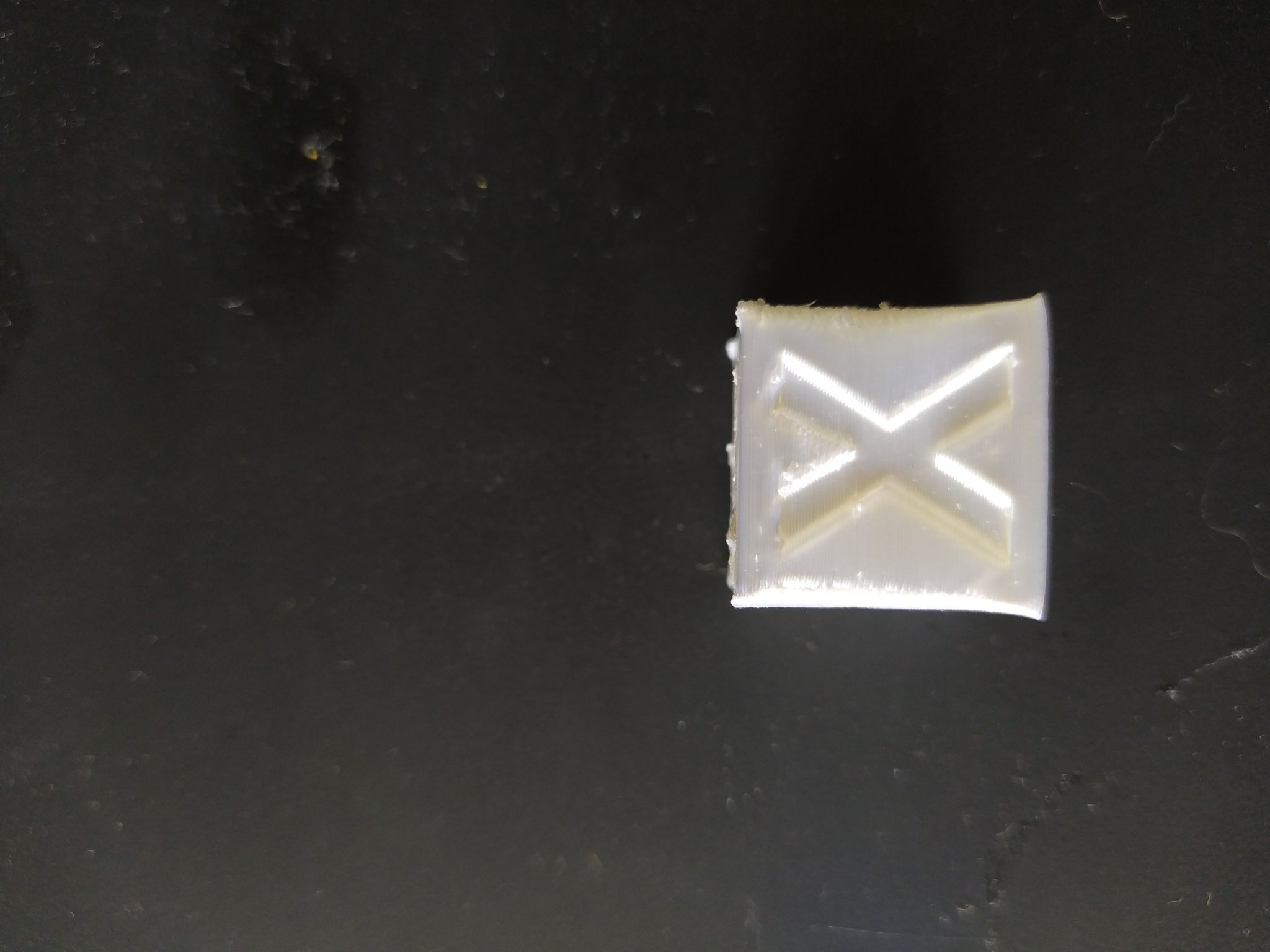

Bonjour à tous. Comme indiqué dans le titre, on a ressorti une Ender3 v2 Pro d'un pote et après nettoyage, tendage de courroie et contrôle des paramètres voici ce que ca donne sur 2 cubes de test. Pas de souci sur l'axe Z je pense ni au niveau du bed levelling. Le PLA était ouvert depuis un moment. Auriez vous une idée d'où ca vient? 2ème cube

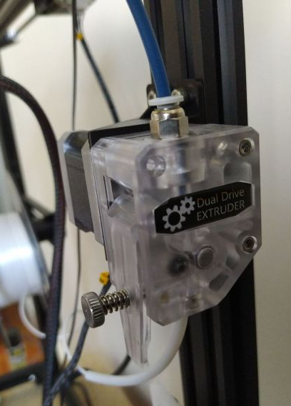

Pardon j'étais sur de t'avoir répondu. Oui j'avais essayé avec 3 bobines différentes mais même modèle. Sunlu PLA White 1Kg. J'ai du Creozone qui va bientôt arriver. J'imprimais avec ca depuis un an avant de trouver le Sunlu aussi bon et moins cher. Stockée dans un cagibi . La température autour de l'imprimante peut monter à 41°. Pas d'humidité. Je pense avoir trouvé le souci après avoir tout démonté et checké. -> La vis qui tient la roue crantée fixe de mon extrudeur En remontant l'extrudeur après nettoyage, j'ai vu que par moment mon filament ne sortait pas de manière fluide. Il y avait des arrêts puis reprise de l'extrusion. Mais pas de clac ou d'arret du moteur. Niveau bruit tout était niquel. Ca faisait donc que je pouvais avoir entre 80 et 100mm de filament extrudé (pour une demande de 100mm). Je m'étais fait la réflexion que j'avais du monter mes steps du moteur de l'extrudeur semaine passée après un autre test d'extrusion, alors qu'avant ca marchait bien. J'ai compris pourquoi Et si ca pousse mal le filament par moment ca doit aussi galérer en marche arrière. Donc stringing! J'ai bien revissé la ptite visse noire qui va dans la roue crantée fixe (je ne l'avais jamais fait lors de l'installation, après c'est pas indiqué non plus). Depuis il me reste un tout petit peu de stringing sur certaines pièces. J'ai installé ce mod je sais pas si ca y joue ou non : https://www.thingiverse.com/thing:3203831. Je vais continuer à pousser la réflexion mais c'est déjà pas mal comme ca.
Je remonte le topic. Après quelques semaines où l'imprimante a super bien fonctionné, je me retrouve encore avec les problèmes de stringing et filament qui coule. Je n'ai rien modifié sur la machine pendant ces 2 ou 3 semaines de fonctionnement. J'ai du imprimer pour 200h environ. J'ai checké le tube capricorn, il est niquel. J'ai refais depuis 3 fois la Titi's procedure. J'ai testé différents combinaisons de rétractation sous Cura; de 2mm à 7mm de rétractation à 25-50mm/s. (D'ailleurs, ca fait un bruit de dingue avec une vitesse de rétrac à 50mm/s) Rien n'y fait, j'ai toujours ce stringing. Merci par avance EDIT : Est ce que le force avec laquelle on visse la vis a main de l'extrudeur pourrait jouer dessus?

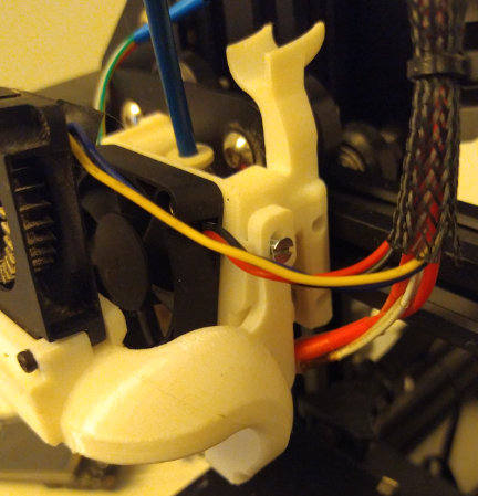

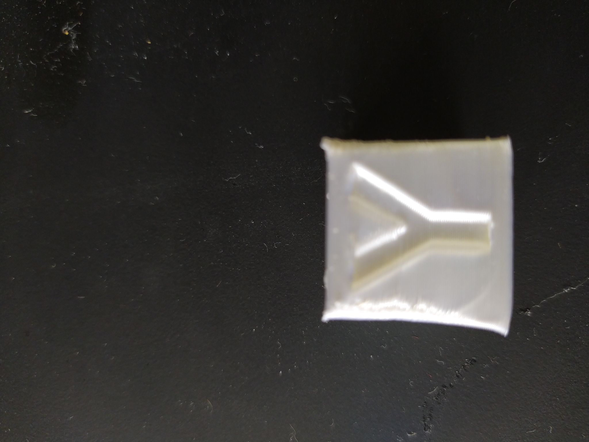

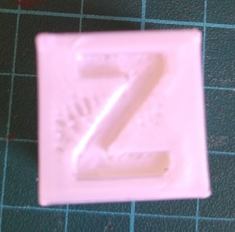

Alors voici comment sont positionnés les cables : Question steps, les voici : 80,80,400,95 J'ai refait le test d'extrusion et à 93 steps/mm (ce qui est recommandé avec l'extrudeur de base) je ne faisais pas 100mm. A 95 steps/mm tout est ok. @IdealnightToujours dans mes posts pour m'aider Merci à toi J'ai bien tout repris, tout checké 2 fois. Ayant eu des souci de tube et d'extrudeur sur ma E5P, je commence à connaitre. Tout me parait bon de ce coté. Le changement de câble a fait du bien mais c'est pas encore parfait. Le X et le Y sont beaucoup plus propre mais j'ai toujours plus de matière en bas de la pièce Le Z est un peu mieux mais reste toujours aussi dégueu -

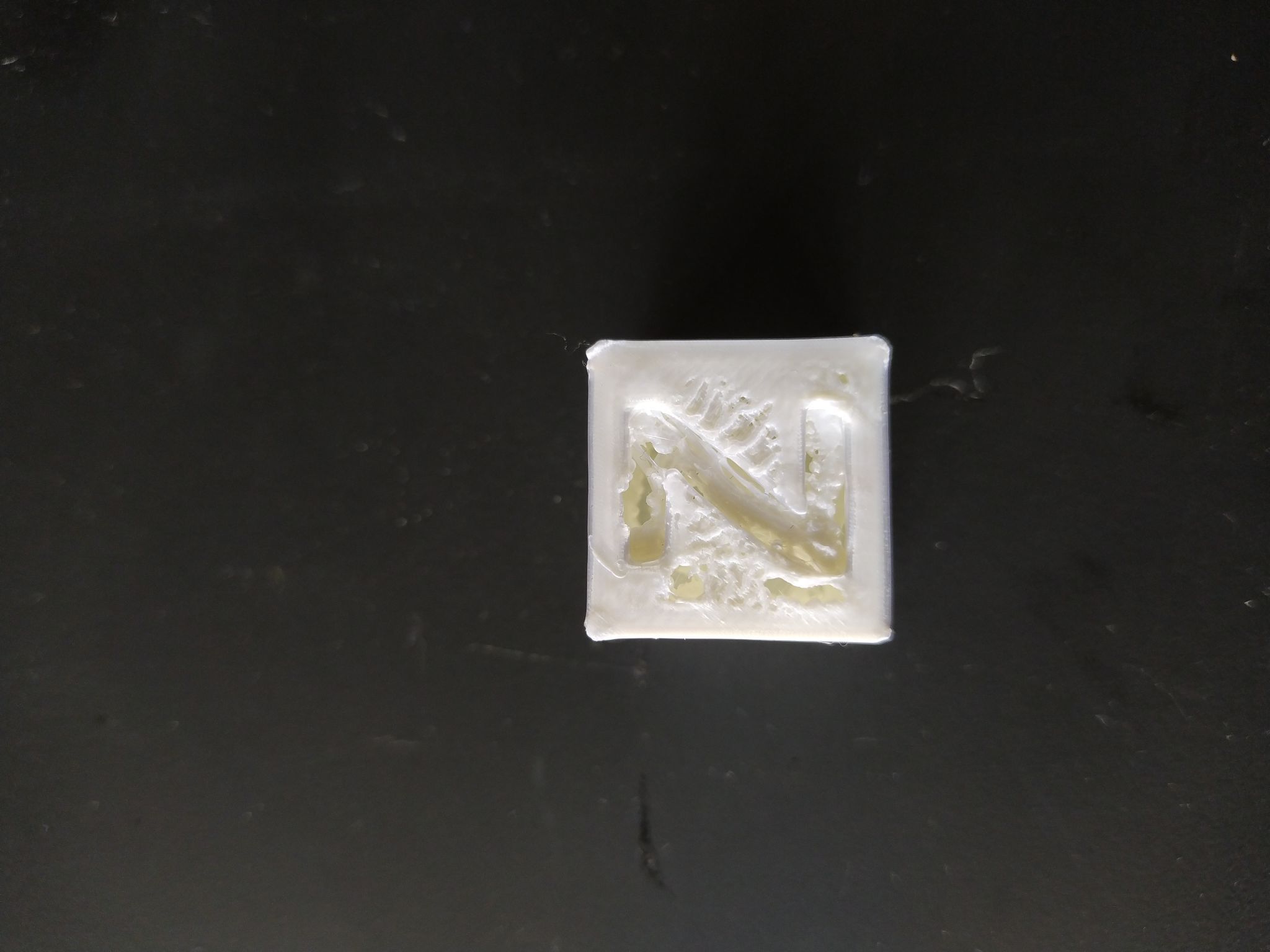

@PPAC : Je vais prendre des cours de photograhie Buse @200° (De même sous ma E5P et ca fonctionne niquel) Bed @60° avec le bed en verre (50 avec le plateau magnétique) Cube slicé sous Cura : 0.2mm / 0.1mm pour la première. 50mm/s Le nivellement est vraiment bon. Sous Octoprint BedVisualizerLevel est propre. Sinon entre 2, j'ai enlever le tube PTFE du heartbreak. Pas beau du tout. Je pense que je vais changer le tube vite fait et nettoyer le heartbreak. -
Bonjour à tous, J'ai récup une Ender 3 pro chez un de mes amis. Il m'a dit qu'il n'arrivait plus à faire de bonnes impressions avec depuis un moment. J'ai ajouté un bltouch et un bed en verre. J'ai changé le firmware de Marlin. (J'ai une Ender 5 plus et un peu de connaissances dans ce hobby). J'utilise le même PLA que pour ma Ender 5 plus (Sunlu 1Kg Blanc) avec lequel le résultat est niquel. Et j'obtiens des cube de test imprimés absolument dégoûtants. Toute aide est appréciée. Merci ! Configuration.h Configuration_adv.h

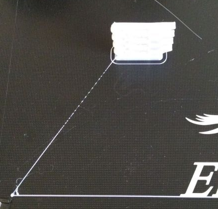

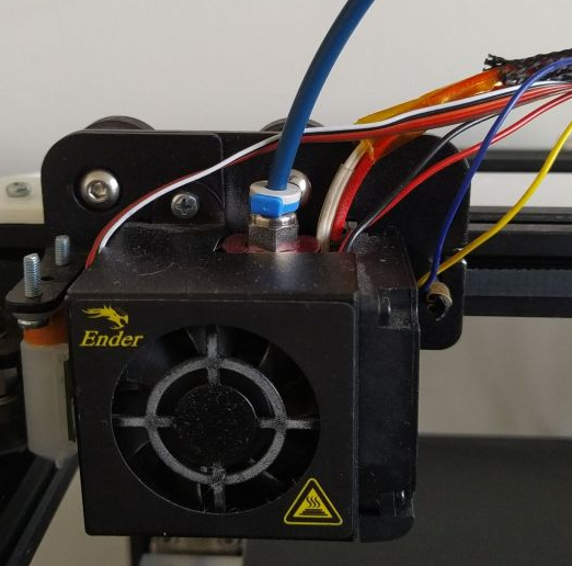

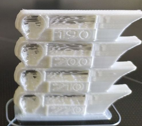

Bonjour à tous. Désolé pour ce retour tardif, la Covid est passée par moi Alors je n'ai plus de problème, il semblerait que la technique d' @Idealnight est fonctionnée. Après avoir chauffé à 240° pendant 15-20mn, je n'ai plus de filament qui coule trop longtemps et mes impressions sont niquel! Merci à tous pour votre support

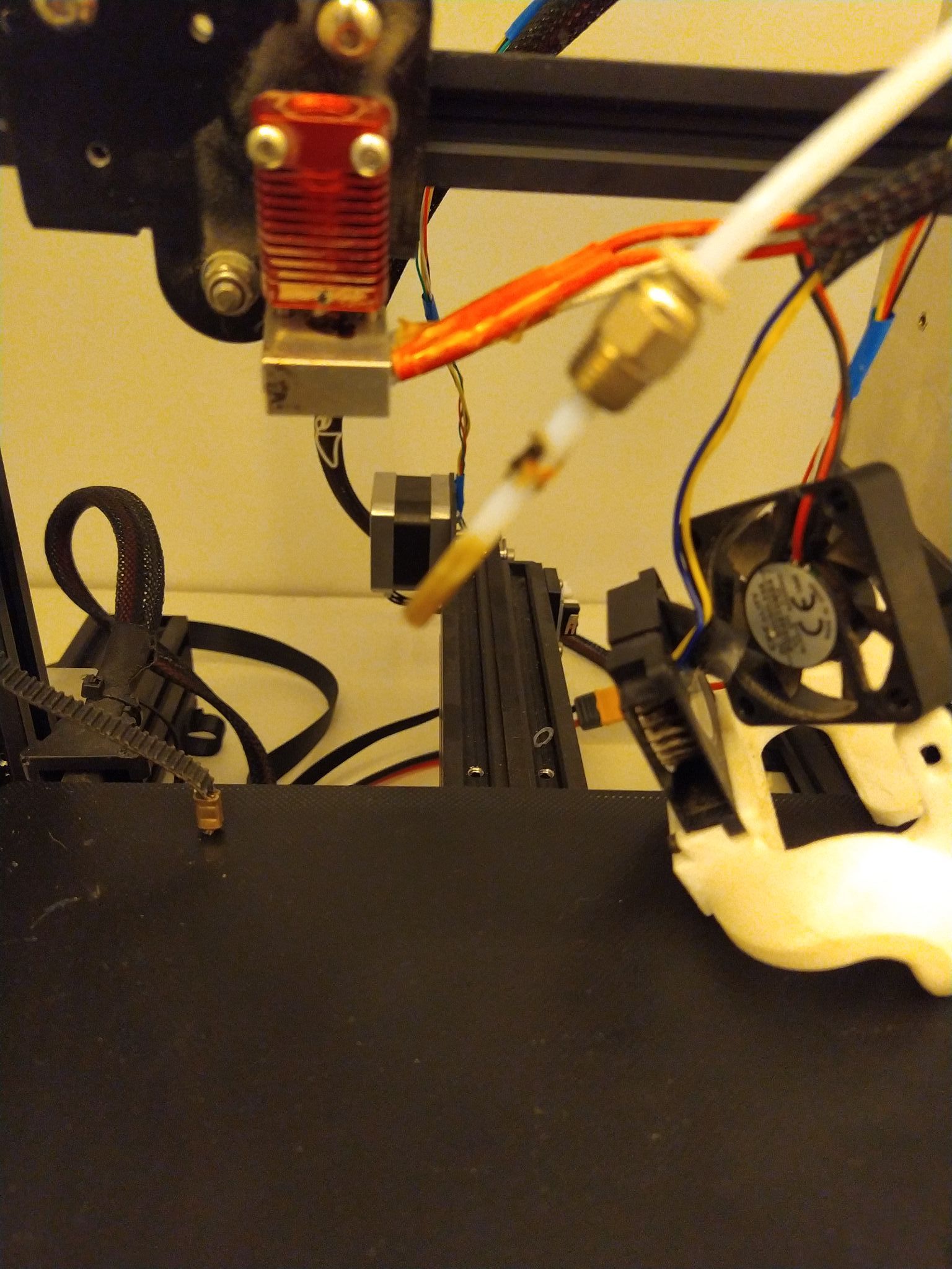

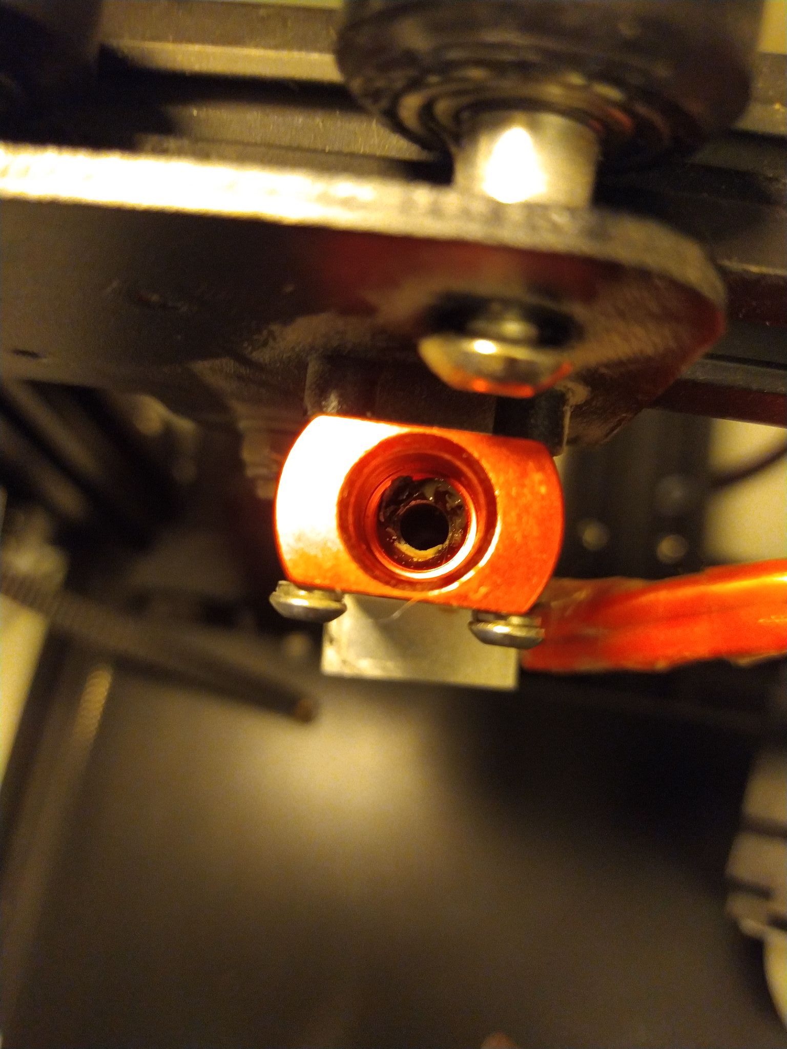

J'ai testé, nettoyé, retesté, je comprend pas pourquoi ca coule toujours. J'ai remplacé le tube Capricorn par celui d'origine. Enfoncé jusqu'au bout @Savate. J'ai bien suivi les tutos fournis par @Idealnight. Tube enfoncé comme il faut dans le heratbreak. Recontrôle des steps dans Marlin. Quand je demande 100mm, j'ai bien 100mm. Après je vois pas trop le rapport entre les steps et mon souci. Le filament coule avant même l'impression. Tout est niquel nettoyé. J'ai même changé la buse par une 0.3 et une 0.5 et toujours le même problème. EDIT : En chauffant a 180° ca fuit un petit peu moins qu'a 190 ou 200. Mon PLA est du Sunlu qui fonctionnait très bien sous 200°. Il est indiqué sur la boite 200° d'ailleurs. Je n'ose pas lancé une impression à 180°. D'ailleurs ca fait 10mn que la machine chauffe juste la buse a 180 et ca coule toujours
Juste avant de changer l'extrudeur et le tube. Ca sortait niquel. Ensuite j'ai eu un souci avec l'extrudeur de base, je l'ai changé par le BMG, j'en ai profité pour changer le tube par un capricornet depuis cata. Si l'impression foire désormais, c'est lié au filament qui coule en permanence des que la buse est chaude.
Normalement oui mais je vais recontrôler ca ce soir. Au début j'osais pas aller à fond dans le heartbreak et j'ai fait des tests d'impression. Ca aurait pu poser problème pour la suite? Je n'ai changé que l'extrudeur et le tube en effet. @Savate Je pensais aussi remettre l'ancien tube PTFE pour voir si ca pouvait venir de là. Un souci avec la buse sinon?
Salut @Savate, J'ai bien changé le pas dans marlin et tout le tuto avait été suivi hormis le PID (Rien compris pr le moment a ce truc). Ce qui me gène c'est que le filament coule sans que je lance d'impression. Des que je chauffe la buse, ca commence à sortir. Donc pas de rapport avec les pas de l'extrudeur.
Bonjour à tous, J'ai remplacé l'extrudeur de base de ma E5+ par un BMG Dual Drive ainsi que le tuve PTFE par un capricorn. Depuis, des que je chauffe la buse, j'ai toujours du filament qui sors sans que je fasse rien. Mes impressions sont dégeux, j'ai testé une tour de chauffe (entre 190 et 220°) : Beurk. Pourquoi mon filament sort tout seul alors qu'avec l'ancien matos, c'etait niquel avec une temperature de buse à 200? Merci par avance!
