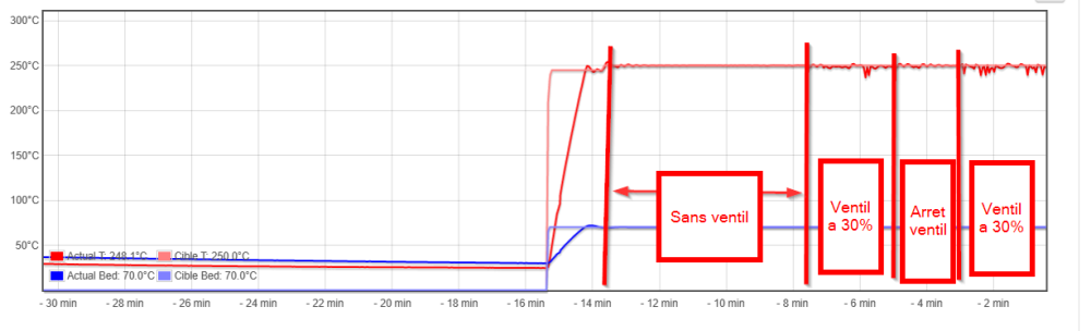

  3. Bonjour @Laurent08 et @MrMagounet C'est pour moi que le firmware a été fait à +10 degré , j'ai eu aussi exactement les memes soucis - overkill - V87 stored arret complet de la becane en plein print - instabilité sur les temperatures de print malgré plusieurs PID faits ( d'un coup la temperature chutait de -10 degre puis ca revenait ... ) Et j'ai remarqué que ces soucis arrivaient seulement quand le ventilo de refroidissement du print etait en marche. mais j'ai reussi une fois a faire ma piece en ASA et depuis je n'ai pas eu la necessité d'aller aussi haut. Et je n'ai pas changé le firmware non plus. Du coup je viens de tester de passer ma buse en chauffe a 270 degre et je viens d'avoir le message d'erreur "kill ..." puis "v87 stored ...." Je ne sais pas si c'est la faute du firmware ou de ma sonde qui est imprecise à haute temperature. J'ai fait des recherches mais je n'ai pas trouvé de sonde dite de meilleure qualité. @Laurent08 verifie quand meme tous tes branchements sur la petite carte electronique qu'il y a sur la tete d'extrusion

  5. A l'origine j'etais a 220 degré mais j'ai refais a 250 degré et idem. La temperature fluctue un peu et d'un coup ca perd 9 degré puis ca revient et je pense que le plantage c'est cela. Et j'ai remarqué que l'instabilité arrivait uniquement quand le ventilateur de refroidissement du filament se mettait en route ( ci dessous graphique )
  6. Bonjour Mr Magounet Effectivement à 200 degré le print est stable (meme en jouant avec la ventilation de 0 à 50 et a 100 % ) j'ai du PETG a passer à 250 degré (malheureusement du PETG Mat de chez 3DFILS ) et c'est là que je constate plus les problemes d'impression. Tu me conseillerais plutot de racheter une nouvelle carte mere ? ou penses tu que ca pourrait apporter quelque chose de la reflasher niveau firmware ? Ou changer une nappe ou autre Merci José
  7. Bonjour Voici quelque temps que j'utilise le firmware de Mr Magounet , j'avais d'ailleurs demandé d'augmenter un peu la temperature limite de ma X2 , chose qui a été fait merci encore et tout a toujours bien fonctionné sauf depuis quelques jours : Peut etre faut il que j'ouvre une nouvelle discussion pour mon probleme !! si jamais dites moi , merci Plantages aleatoire des impressions suivi du refroidissement , avec impossibilité de reprendre , pas d'autre choix de redemarrer , avec ce message a l'ecran : V87 stored settings retrieved (786 bytes ; crc 50242 ) Je pense que mon souci se situe sur les temperatures car je constate des temperatures de buse qui varie un peu disons de -4°C à +4 °C mais quelquefois d'un coup ca perd 9 degré , puis au bout de 1 a 2 seconde ca remonte d'un coup les +9 degré. J'ai donc relancé mes PID -> Idem Refait les PID avec ventilation buse à fond -> Idem J'ai donc changé la sonde thermique -> Idem J'ai donc ajouté de la pate thermique afin d'avoir une bonne transmission de la temperature car je trouvais que la sonde thermique avait un peu de jeu dans le percage -> idem J'ai une deuxieme tete d'impression complete neuve , je l'ai donc montée -> Idem Merci infiniment pour votre aide pour la suite !
