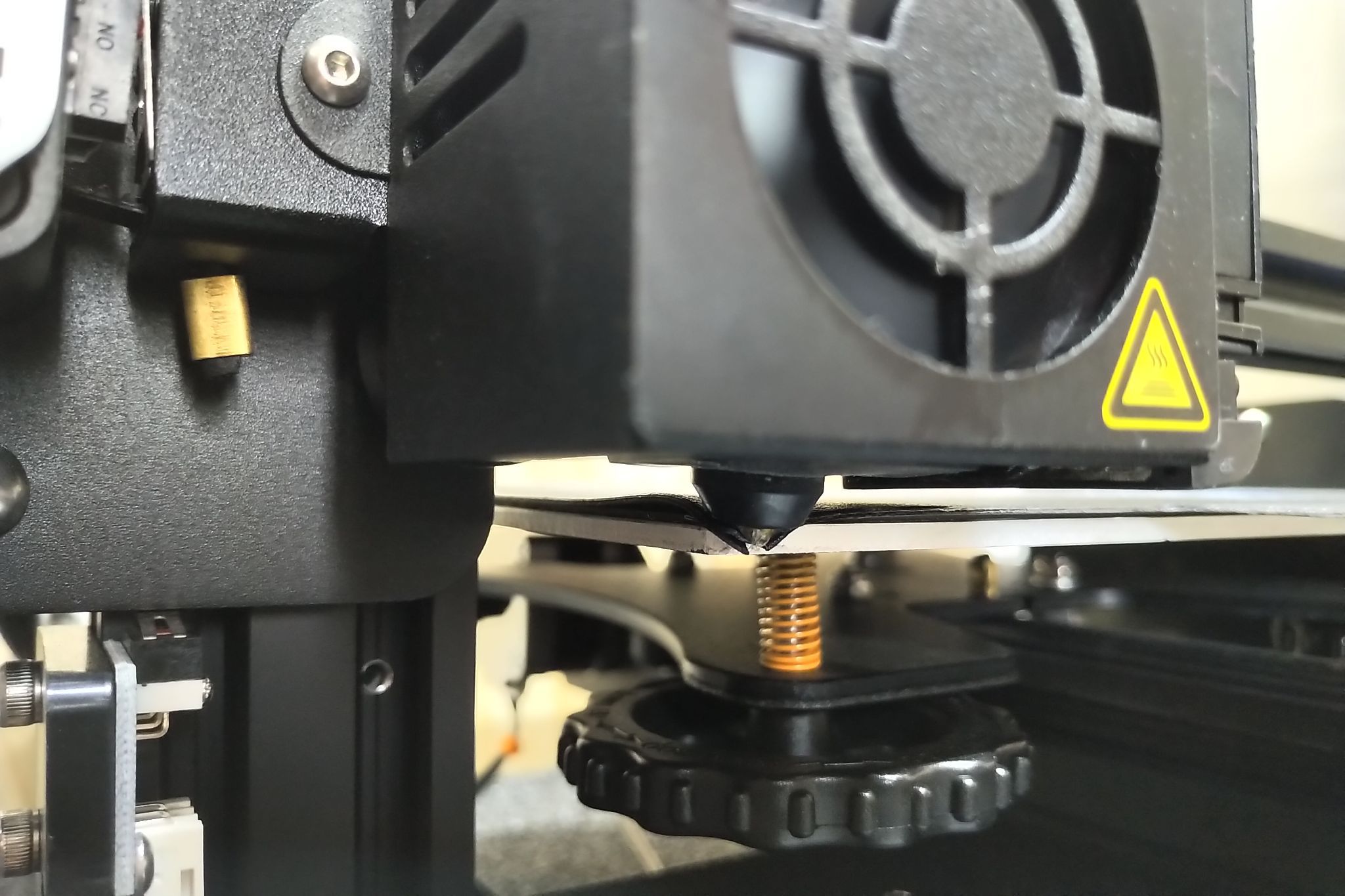

Bonsoir ! Merci mille fois pour vos conseils, il s'agissait bien des palpeurs qui n'étaient plus en place suite au changement des ressorts. J'ai donc réglé le palpeur en Y et en Z, tout fonctionne comme sur des roulettes ! Encore merci A bientôt ! -

Bonjour, Cela fait un bail que je n'ai pas mis en route ma Creality Ender 3 PRO (acquise il y a plus d'un an, servit une bonne cinquantaine de fois). Il y a un peu plus de 2 mois, j'ai changé les ressorts du plateau chauffant (j'ai opté pour des Capricorn). Les ressorts une fois installés, tout semble fonctionner lors de mes tests (niveau du bed, etc). Depuis, je n'avais pas touché à mon imprimante. Aujourd'hui, je souhaitais imprimer quelques pièces. Cependant, lors du calibrage automatique (prepare > auto home), le plateau chauffant ne semble plus se déplacer suffisamment vers l'avant, et donc la buse de l'extrudeur est descendu sur le bord du plateau et a fait fondre un bout du bed magnétique (avec un sale bruit de moteur qui force le passage...). Je précise que la buse se retrouve donc plus bas (Axe Z) que la hauteur initiale du plateau (qui a augmenté depuis le changement des ressorts). J'ai donc cherché à calibrer manuellement mon plateau afin que la buse de l'extrudeur puisse le palper. En vain... Je ne sais pas comment reconfigurer (redéfinir un point de départ) le auto home. Deux questions se posent alors à moi : - existe-t-il un moyen de calibrer manuellement mon plateau avant impression ? - est-ce que je me pose la bonne question ? Merci d'avance à celles et ceux qui pourront m'éclairer Voici une photo + vidéo de mon problème en pièces-jointes A+ mov-20220402-1400325_aevhCO17.mp4

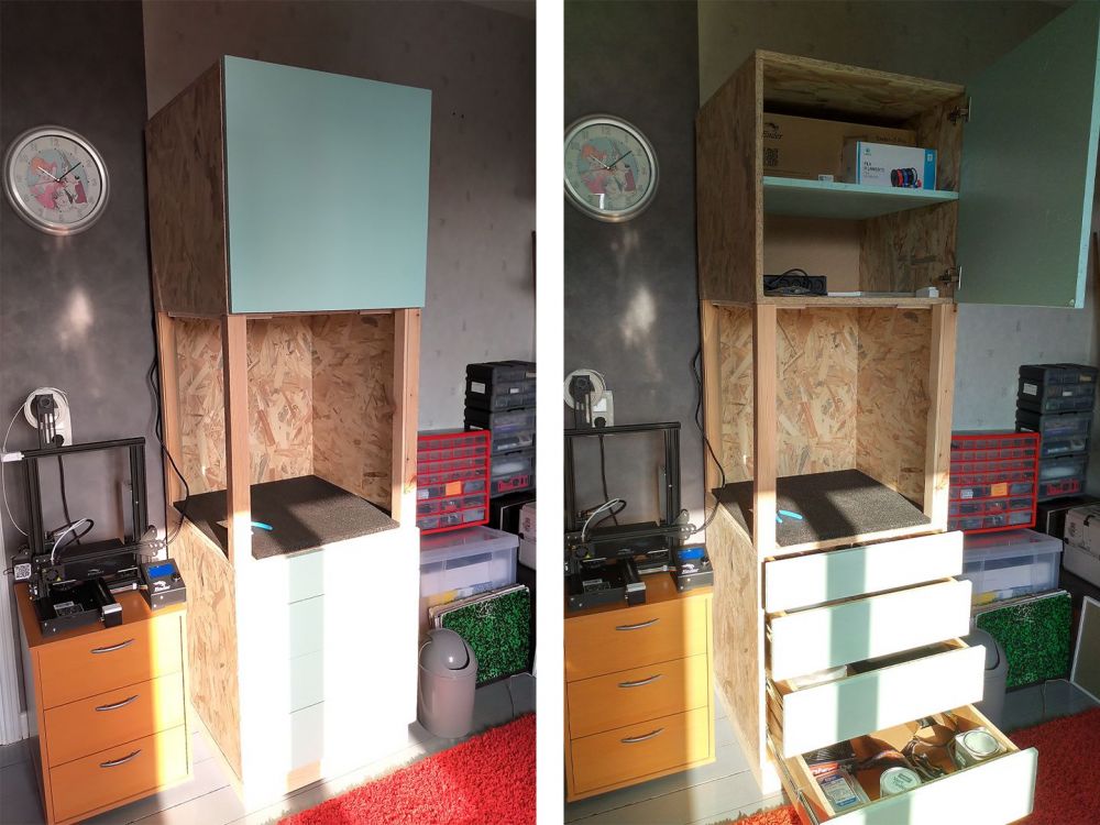

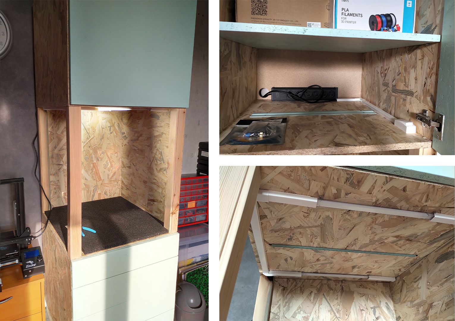

Hey ! Quelques nouvelles de l'avancement du meuble pour y mettre l'Ender 3 Pro ! J'ai pu profiter de l'expérience d'un ancien menuisier et de sa menuiserie, il m'a beaucoup aidé et j'ai appris plein de choses ! Un grand merci à lui Le meuble n'est pas encore fini, il manque encore quelques éléments : les façades en Plexiglas (en attente de livraison), la ventilation (je ne sais pas encore comment je vais m'y prendre), et les supports de filaments qui iront dans le caisson du haut (en cours de conception). De plus, j'aimerais déporter l'alimentation et la carte mère de l'imprimante à l'extérieur, je suis à le recherche de quelques conseils, je pensais les mettre dans le tiroir du haut mais je serai forcé de le laisser ouvert quand j'imprime (pas très pratique). Vos retours sont les bienvenus A+ M2C

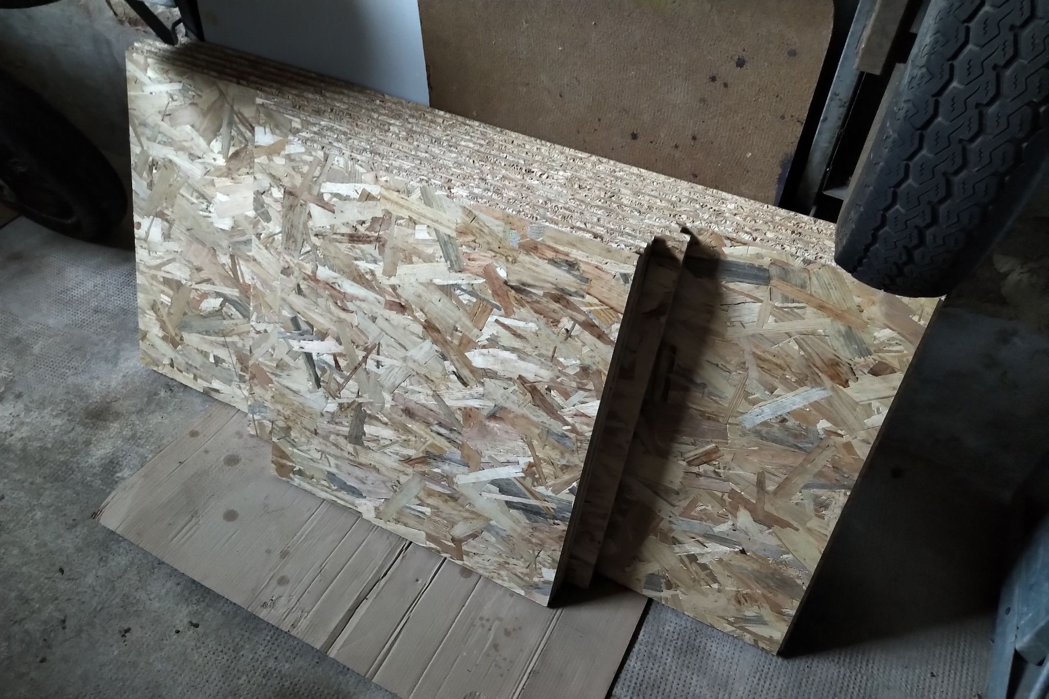

Hello, Le projet avance. Ce matin, je suis allé récupérer les dalles d'OSB (l'OSB3 en e18 était en promo chez Brico balade, moins cher que l'OSB2 en e16 chez Merlin l'enchanteur). J'en ai profité pour acheter la peinture pour les tiroirs et la porte du caisson du haut, des bandes de chant thermocollantes, les cornières qui viendront en contact avec le PMMA, et 2 charnières pour la portière PMMA. Une partie du matos commandé (aimants de placards, tourillons) est arrivée. J'attends les LED, les vis de carénage de moto 1/4tr. J'ai fouillé dans mon garage et j'ai trouvé du mélaminé pour faire mes tiroirs et des taquets pour poser l'étagère interne du caisson du haut, et des charnière de placard ! Pour finir, je vais lundi matin chez une connaissance menuisier pour couper les plaques aux bonnes dimensions ! Je posterai quelques photos de l'avancement. Voilà, vous savez tout de ma vie maintenant. Bonne journée ! M2C MEP_MEUBLE_IMPRIMANTE v8.pdf MEP_PLAQUES MEUBLE v3.pdf MEP_PLAQUES TIROIRS v2.pdf
