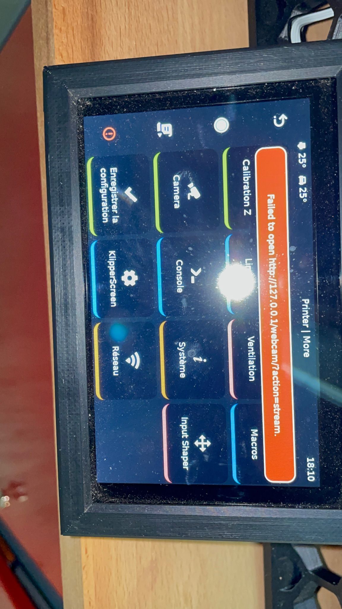

  4. Bonjour à tous, Je n'avais plus utilisé ma Voron 2.4 depuis au moins six mois et à la remise en route j'ai fait toutes les mises à jour et depuis je n'arrive plus a faire fonctionner la camera. Crownest et Moonracker semblent pourtant OK ( j'avais fait des sauvegardes ) Quelqu'un aurait deja eu ce probleme ?

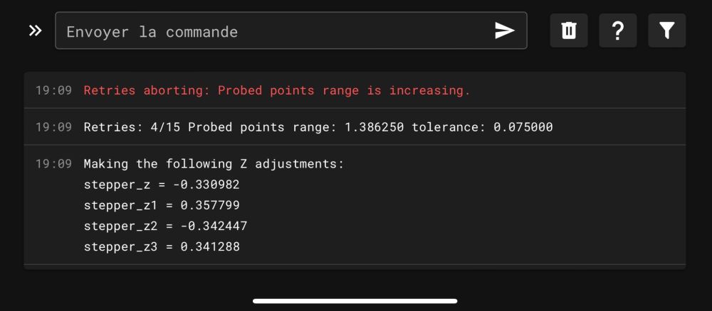

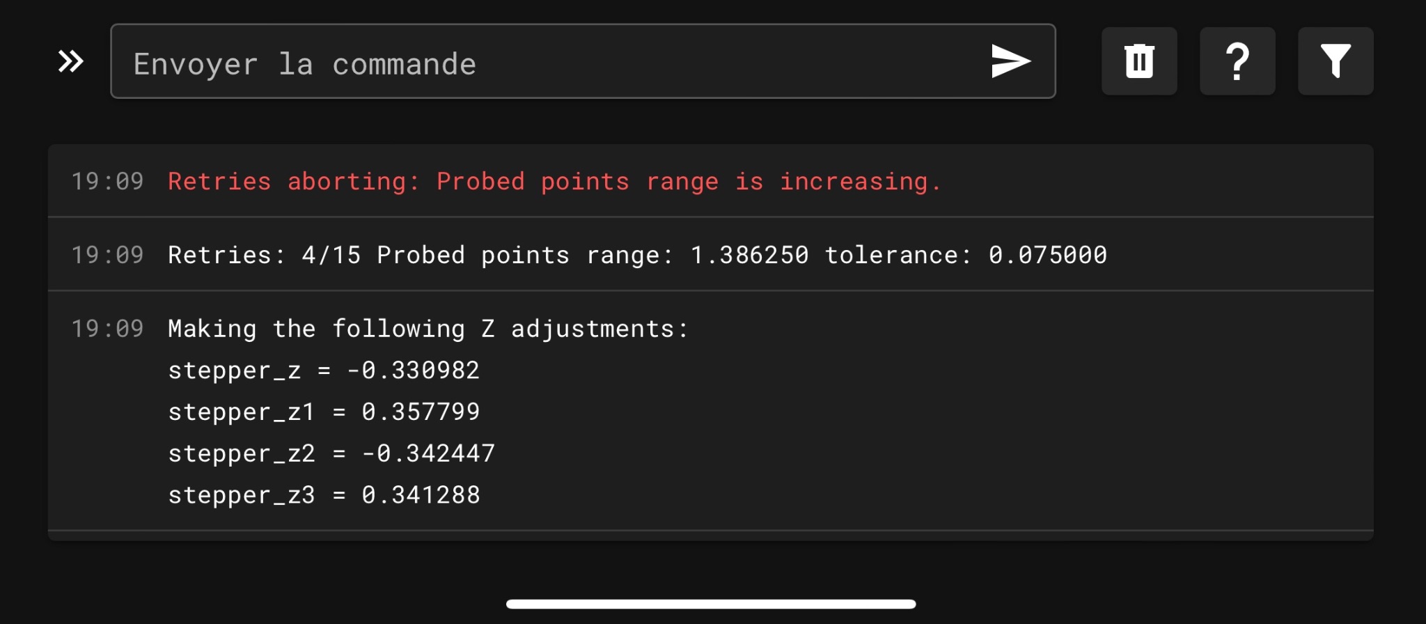

  6. Est ce que c'est pas la tolerance 0.0075 qui est trop fine ? ( elle était sur le printer.cfg récupéré sur Voron Documentation ) Si je mets 0.05 par exemple ça a l'air de fonctionner mieux ..... Tous mes moteurs sont identiques ( moon 1.8° ) , les courroies bien tendues ( 110 Hz avec fréquencemètre ) Je vais refaire le test de precision de la sonde , mois aussi je trouve que 0.0000 est impossible .... Quel microstep tu utilises ? 16 32 ou plus ? spreadCycle ou stealthChop ? Question hors sujet , je vois que tu as un ERCF , tu en pense quoi ?
  7. Bonjour , Oui j'ai tout bien suivi , la doc Voron est bien explicite , le test de precision de la sonde est a 0.0000. Tout fonctionne bien a part ce décalage inversé qui se produit lors du ZTilt ...... Est ce que ça viendrait pas des courants moteur et des modes spreadCycle vs stealthChop ? je suis en TMC 2209 , spreadcycle , Run Courant 0.8 , Courant retenu 0.8,interpolation false.....
  8. Bonsoir a tous , J'espere que le Pere Noel vous a bien gaté ! Je suis en phase de test de ma Voron 2,4 et je bute sur un probleme. Lorsque je fais un Z Tilt ( ou Quad Level ) j'ai un message qui me dit que le decalage augmente. Lors du palpage la compensation se fait a l'envers de ce quelle doit faire ( un des coin monte alors qu'il devrait descendre ). Les axes se déplacent pourtant dans le bon sens. J'ai essayé d'inverser les dir_pin des moteurs sur Z mais ça ne fonctionne pas ( par exemple lors du homing la gantry descend au lieu de monter au depart ) . J'ai cherché sur le net mais je n'ai rien trouvé. Quelqu'un aurait deja eu ce problème ?
