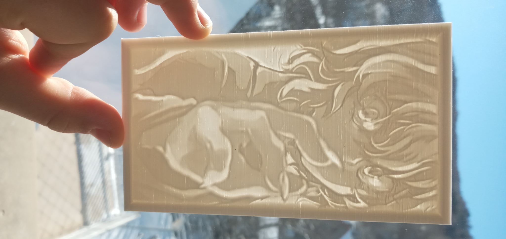

  2. le trancheur est cura l'imprimante est la wanaho d 12 230 les deux paramètre sont : décalage de Z lors d'un changement de couche / égaliser le débit de filament. la photo est une litophanie j'ai trouvé que ça comme exemple. comme on peut le voir il y a pas mal de trou/ sous extrusion

  4. bonjour désoler du retard de ma réponse je devait géré d'autre truc, pour avoir un bon résultat j'ai tout simplement enlever un parramêtre qui est l'égalisation du débit de filament dans la rubrique vitesse dans cura, ça ma fait une énorme différance maintenant les cheveux d'ange sont partie mais le problème c'est que mes impression sont de très mauvaise qualité, ayan changé un paramètre est-ce que cela peut impacté la qualité voici ce paramètre: décalage en z lors d'une rétraction. la réponse est oui ce paramètre a un impacte sur la qualité
