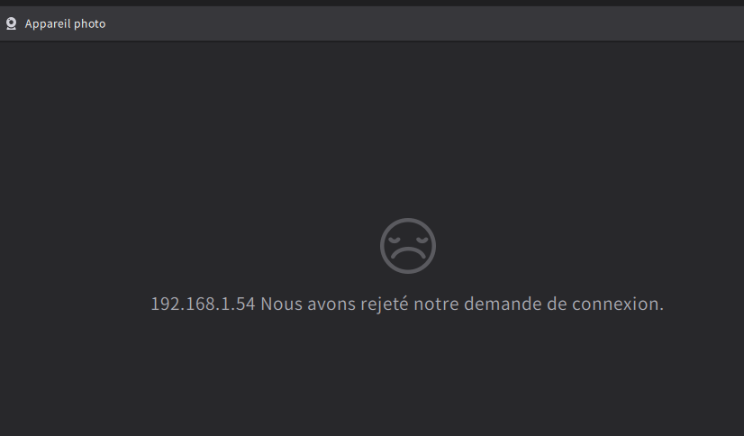

Bonjour, l'image provenant de la camera K1 Max n'est plus visible sur le dashboard du logiciel Creality 5.1 !!! Le message de la capture écran 1 apparait Par contre avec Mainsail l'image de la camera apparait normalement !!! Comment y remédier Merci par avance pour vos infos Cordialement -

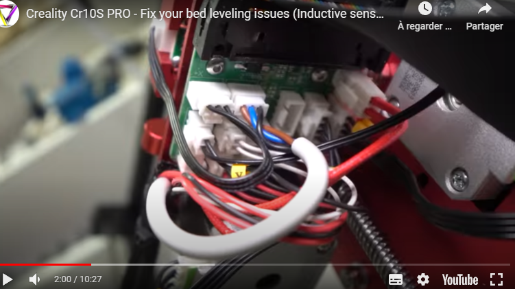

OK Merci La platine est sous l'extrudeur et j'ai bien identifié la situation du branchement En regardant la video de Nexi Tech je pourrai positionner les 3 fils dans le bon ordre. Merci pour ton aide Cordialement -

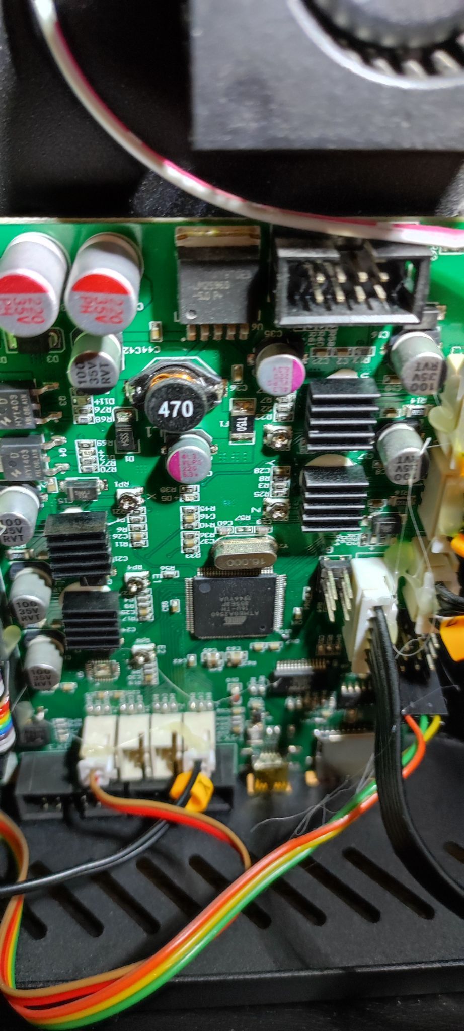

Merci pour votre retou Voici une photo de la carte mère sur laquelle on voit bien le banchement des 5 fils du BLTouch. Pour info allez voir la video de Nexi tech "inductive sensor install" Tout serait parfait si au bout du fil que l'on voit couper et raccorder il montrait son origine sur la carte mère !!! -

Bonjour J'ai une CR10S PROV2 avec le firmware d'origine 1.7 et le Dwin set de Tiny machine pour le nouvel écran chargé et fonctionnel. J'ai un BL Touch , je travaille avec un bed en verre et souhaite en changer pour un capteur capacitif. La question est simple : ou dois je raccorder les 3 fils sur la carte mère? Puis sans abuser une seconde question dois je installer un nouveau firmware ? Celui ci par ex :10SProV2_BIL_DW7.4.7.hex Merci pour votre aide -

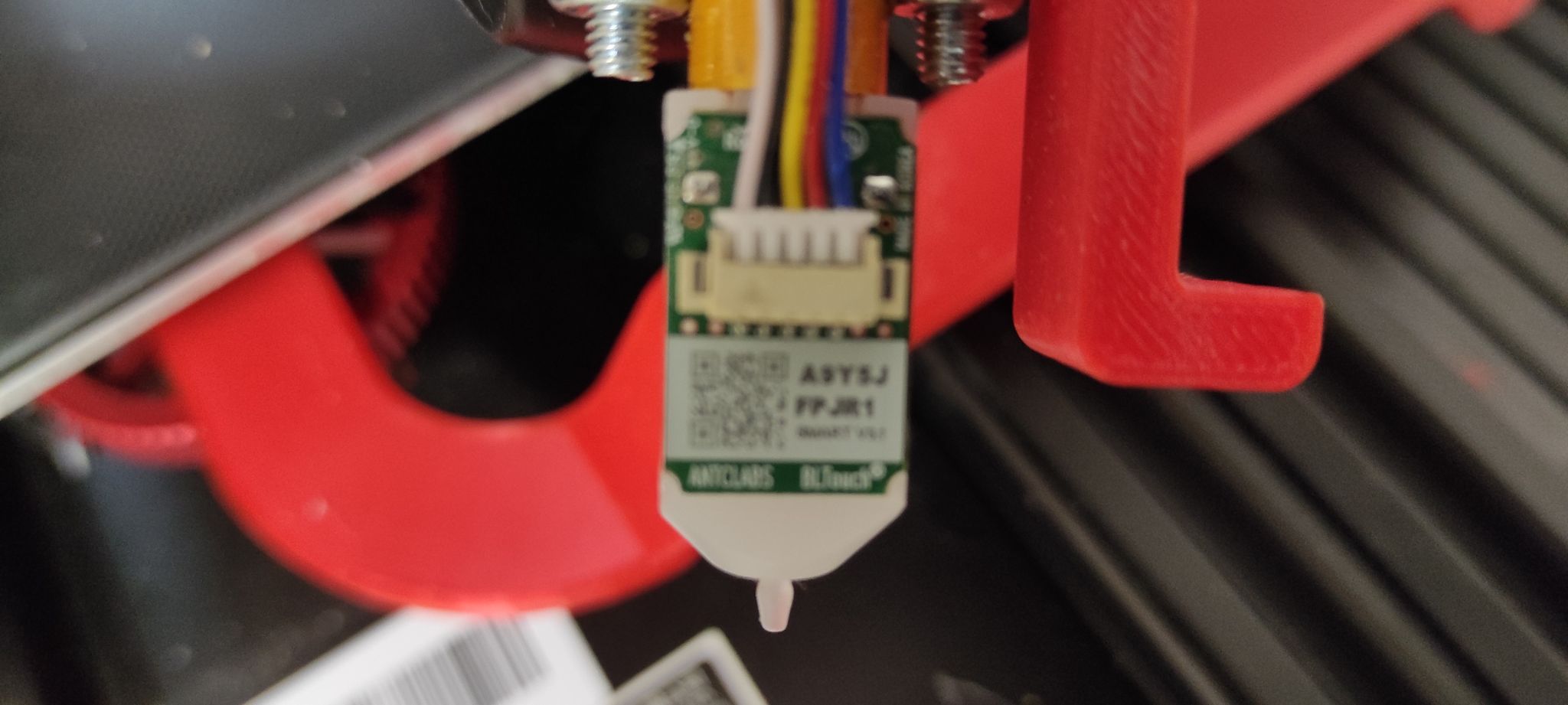

@remiboraet @nico378 Bonjour, Je vous avais dit que je reviendrai vous rendre compte de la situation dès que je recevrai mon nouveau BL Touch Il a été livré sans retard et monté dans la foulée.Résultat immédiat parfait.Il y avait donc bien un défaut du matériel . En tous cas merci pour votre accompagnement -

@remibora Voila une photo vaut mieux que des longs discours Un seul connecteur pour les 5 fils. Installation standard de la V2 sans aucune interversion de fil Jette un coup d'oeil au site de Ludo lab Installation d'un BL TOUCH et mise à jour du firmware de la ENDER 3 V2 - YouTube Confirme moi que le 7 est OK Merci -
