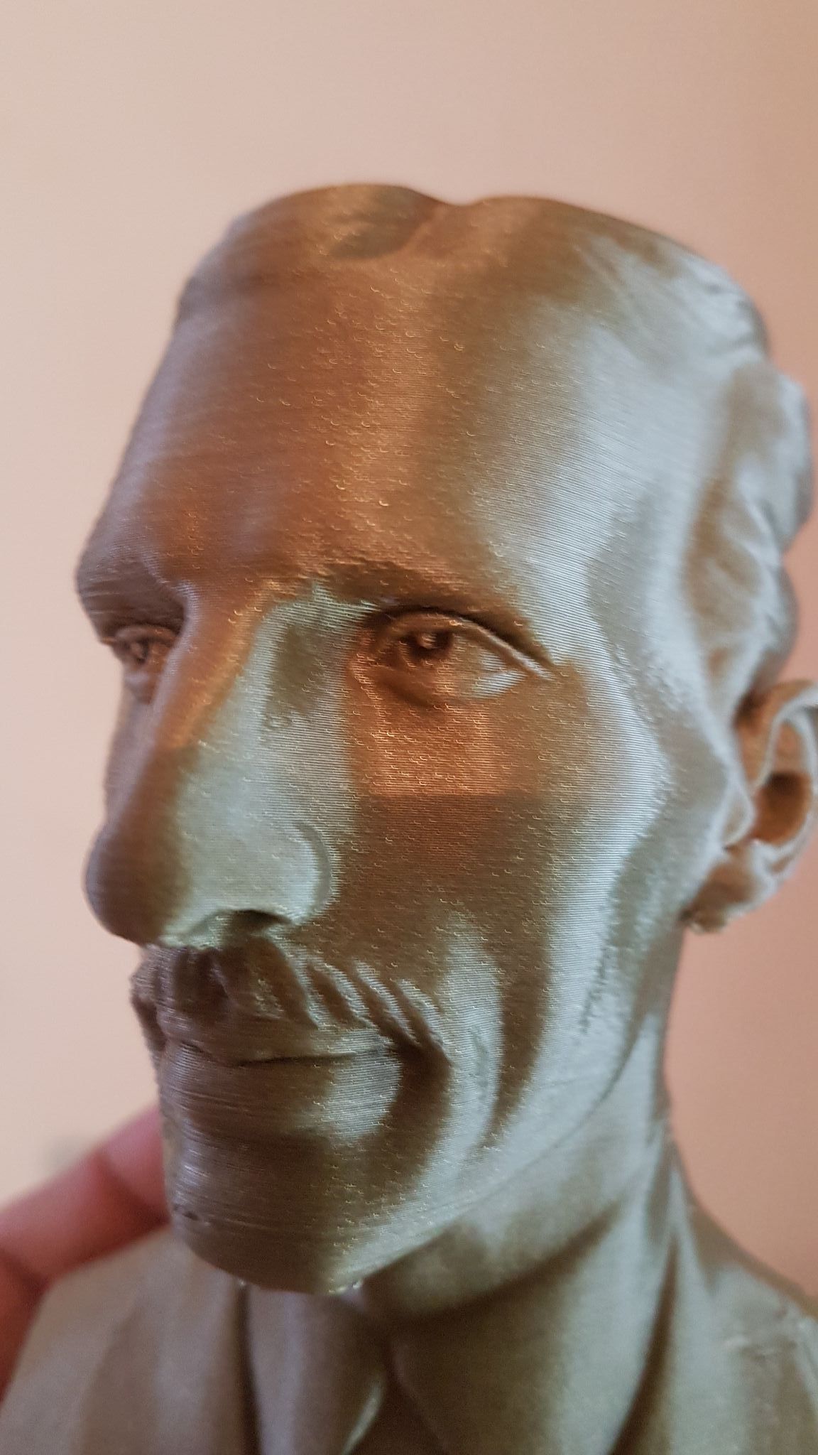

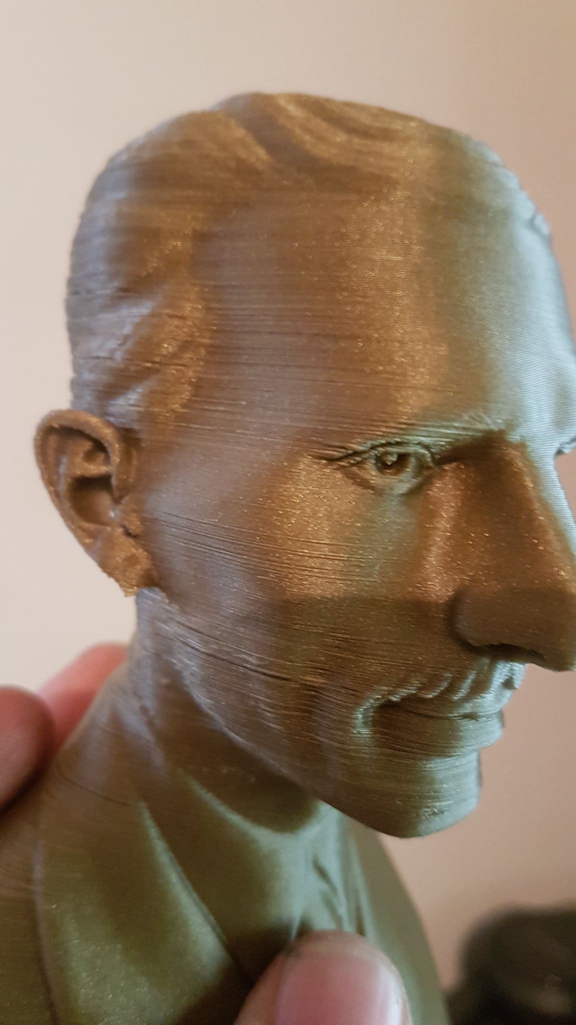

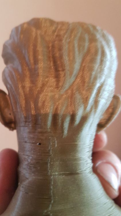

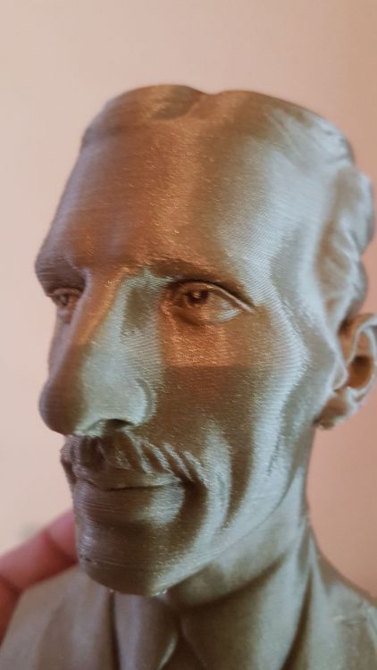

  2. Bonjour, J'ai effectué une impression et encore une fois j'ai le même problème. En effet, j'ai l'impression que mes couches se soudent mal mais uniquement d'un côté. J'ai aussi une espèce de ligne qui monte et qui n'est pas régulière (visible sur la photo 3). Le bas est vraiment top mais tout se dégrade, surtout sur la gauche. J'espère pouvoir arranger ça avec de l'huile de coude et de l'époxy :-). Avant cette dernière impression, j'ai nettoyé puis recalibrer le plateau. J'ai utilisé du filament bronze de chez SOVB3d en pla, 205° et 60° pour le plateau. Je suis encore un débutant, je pense que ce phénomène est du curling (?) mais je ne comprend pas pourquoi cela ne touche qu'un côté... En vous remerciant.
