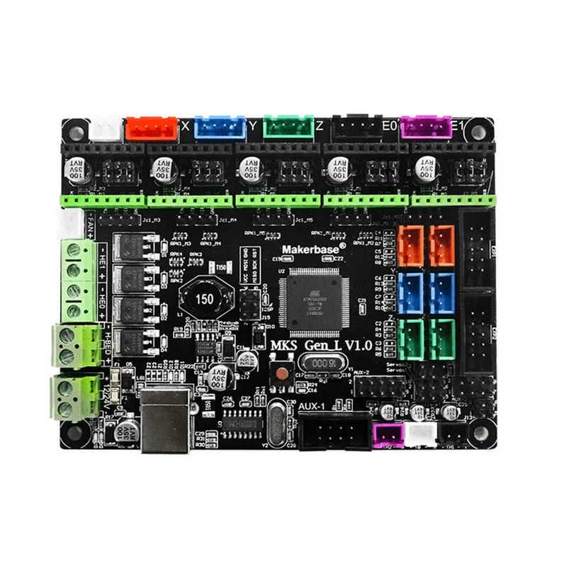

  2. Salut à tous, Avec désespoir je me tourne vers vous. Depuis que j'ai ma tarantula pro, je n'ai jamais réussi une impression dû à divers soucis. Le plus récurrent ces derniers temps c'était une alerte temp failed, cette dernière montait mais l'imprimante sonnait l'alerte. Je me suis dis que j'allais lui changer la tète complète pour partir sur du direct drive et imprimer du tpu si un jour elle fonctionne. J'ai donc acheté la matrix trianglelab (clone hemera). Dans le marlin, j'a changé la ligne de la thermistance de 1 à 5. Malgré cela, j'ai toujours l'erreur avec la nouvelle thermistance (j'ai pas réessayé l'ancienne, mais elle merdait donc voilà). La différence, c'est que cette fois-ci, la température reste aux alentours des 20° (température ambiante) puis elle fini par se mettre à sonner. Je désespère de la faire fonctionner un jour... Le sav homers étant à ch***, nul, inexistant, fin voilà Du coup, elle a 2 mois et je fais tous à mes frais sans résultats depuis le début Merci pour l'aide que vous pourrez apporter (La carte mère est une MKS gen l v1.0)
