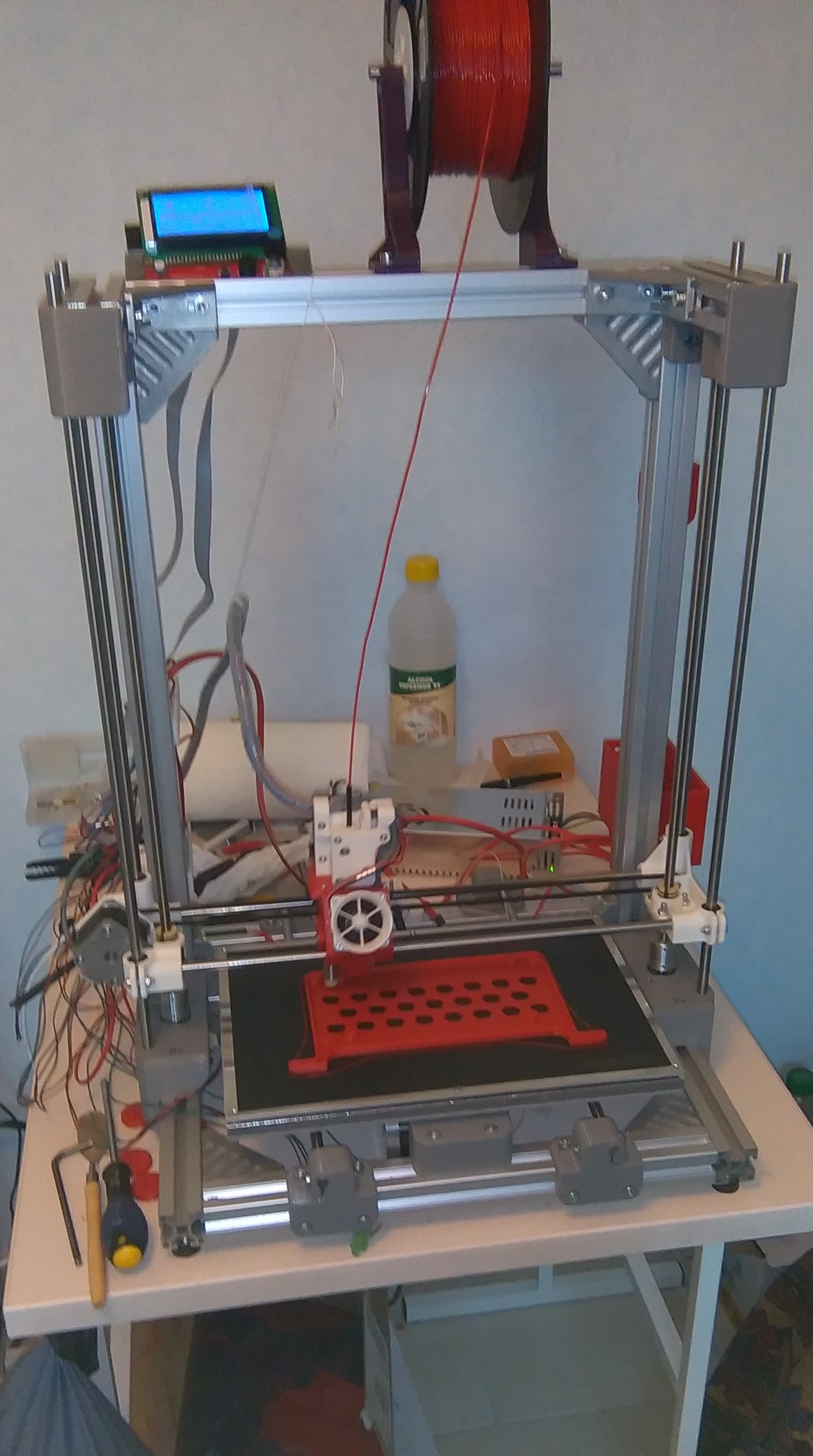

  3. tu t'es plus inspiré de la Prusa que moi ! Avec les profils 30x30 et équerres alu, il n'y a pas photo coté rigidité. Il faut de bon pieds antidérapant; pour moi maintenant, c'est le meuble qui bouge !! Tu sais, ce genre de machine "maison" n'est jamais finie, on trouve toujours quelque chose à améliorer ou à ajouter
  4. Bonjour @jeremrem J'avais mis environ 0,7 sur le X et Y, hier soir à la fin de mon impression, j'ai mis 0,6 pour voir si ça chauffe moins Pour le Y, suite à mes problème, j'ai mis 0,5 Je fais les réglages avec la carte alimentée en 12V et pas de souci. Il faut faire attention car c'est mini et mon tournevis céramique est tombé et cassé, je n'ai plus qu'a en racheter un ! Tu as une photo de ta machine ? Pat
  5. Bonsoir, Après quelques mésaventures, elle fonctionne plutôt bien ! Je suis entrain de faire le boitier pour la carte MKS GEN, il me restera à mettre au propre le câblage !! les moteurs X et Y chauffent un peu, il faut peut-être que réduise le courant Pat

  11. Bonjour, Hier, j'ai imprimé ne pièce pour ma machine, c'est agréable de faire sa 1ère vrai pièce !! Mais les moteur du Z ont tellement chauffé que ça a déformé des pièces de fixation J'avais pourtant réglé au début l'intensité mais lors de mes test, j'ai touché à tout et j'avais 1,5 v pour les moteurs ... Petites Questions : J'ai des DVR8825 sur ma carte en 32ème de pas, ce qui me fais avec mes tiges au pas de 1,5 : 1,5/(200x32) = 0,0023 mm/pas Est-ce que les moteur chauferais moins en 1/16 ou 1/8 ? Le câblage des moteurs chez Dagoma est en "série", et j'ai vu sur les RAMPS qu'il étais en parallèle, Qu'elle est la différence de fonctionnement ? Merci
  12. Bonsoir, Ça y est, j'ai imprimé une petite rondelle !!!! Il reste de la mise au propre et des réglages mais c'est un grand pas de fait Pat
  13. Bonsoir, Comme je le pensais, c'est la partie cablage, soft et mise en route qui me posent le plus de problème !!! Ça fait 2 semaines que j'essais de la faire bouger !! entre le sens de rotation les fins de course NO ou NC ... Ce Lundi, j'ai réussi à faire un homing de l'axe X mais sans vraiment comprendre Tout à l'heure j'ai pris la notice de montage de la DiscoEasy, Et là !! Il faut savoir qu'il faut brancher la butée X- sur le X+, la Y+ sur la X- et le palpeur sur le Y+ : logique quoi !!! J'avais mis le X- sur le X-, le Y+ sur le Y+ et le palpeur sur le Z0 Pour le moment, la chauffe, les déplacements et les homings du X et Y sont OK Le reste est à revoir .... Pat

  15. Bonsoir, En fait, je ne sais plus. Au début je voulais simplement faire un cadre de base autour de la machine avec 2 montants avec une reprise sur la structure de la machine Puis j'ai supprimé les barres horizontales du haut pour les remplacer par un profilé, puis ... Cela devient un mixe dagoma-prusa !! Sinon la structure est très rigide avec des petits pieds caoutchouc réglables pour une bonnes assise pour moi, c'est le début la partie la plus difficile : le Soft !!! et la mise au point ! Pat
