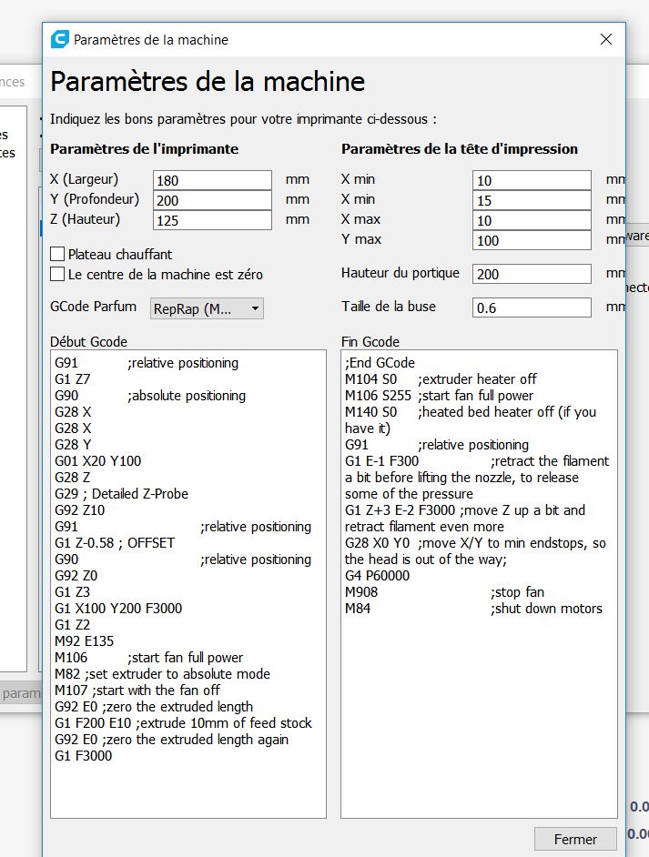

  22. @smx71, Attention, 0,8 c'est pour un directdrive, pour un browden, ils disent 2mm mais pas au dessus de 5mm Lors du premier essai avec CURA2.3.1 j'avais 6mm, ça à bourrer en 5mm !! voici mes paramètres machine voici mon profil (CURA, pas le mien !) actuel, j'ai une buse vulcano de 0,6 et je fais des couches de 0,3 https://www.dropbox.com/s/xmdhv8bfq540vrf/buse06-couche03.curaprofile?dl=0 il y a encore des petites améliorations à faire, mais il va bien Pat

  24. Bonjour, @smx71, regarde sur les préconisations E3D : http://wiki.e3d-online.com/wiki/E3D-v6_Troubleshooting ils preconisent un rectacte de 2mm, moi, j'ai 1.5 à60mm/s Si tu retact de trop, le filament fondu remonte dans la partie froide et fait exactement ce que tu as fais bien attention que ton tube PTFE soit bien e butée dans le "heatbreak" ton bourrelet me parait bien gros Bon courage dans tes essais, il y a beaucoup de paramètres dans CURA !! Pat
