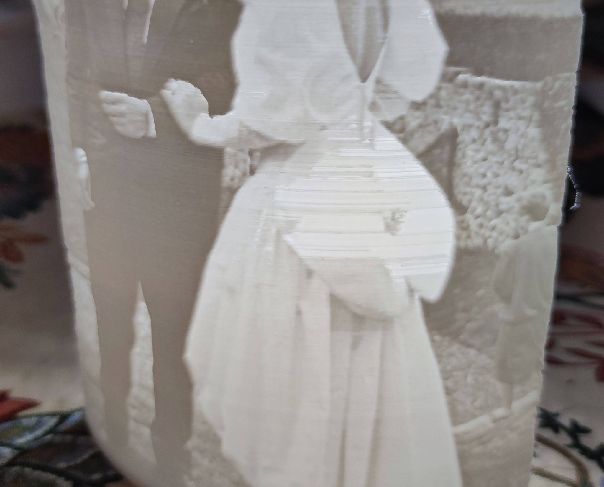

  9. Bonjour, J'avais effectivement vu cette possibilité. Mais le résultat obtenu en retouchant la photo me convient donc je ne vais pas relancer une impression de 14h ou plus. Merci pour l'attention portée à ma question. Bon week-end Philbec44
  10. Bonsoir à tous, Après modifications de la photo comme décrit ci-dessus, l'effet de "moiré" a disparu à l'impression. Cependant, le rendu est moins contrasté que précédemment mais tout à fait acceptable. Bonne soirée Philbec44

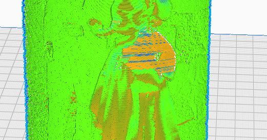

  12. Bonjour @Ironblue et @pommeverte Merci pour vos réponses. J'avais réparer le maillage sous fusion 360 sans changement. Effectivement, le "moiré" correspond aux zones les plus lumineuses. En regardant la largeur des lignes sous Cura, on constate une alternance d'une ou 2 lignes ce qui donne cet effet. J'ai repris la photo en la passant en sépia ce qui donne un contraste plus doux avec une luminosité moins prononcée. Sous cura, le problème n'apparait plus. J'ai donc relancé une impression => résultat dans 14h Bonne fin de journée Philbec44
  13. Bonjour, Je viens de faire un litophane et j'ai un effet "moiré" sur une partie de l'impression 3D. Cet effet se voit sur Cura. J'ai déjà fait plusieurs litophanes avec les mêmes paramètres sans observer ce problème. J'ai utilisé la dernière version de Cura (5.4.0) puis j'ai réessayé avec la version 5.3.0 mais les résultats sont les mêmes. Merci à toute personne pouvant m'apporter une aide Bonne journée Philbec44
