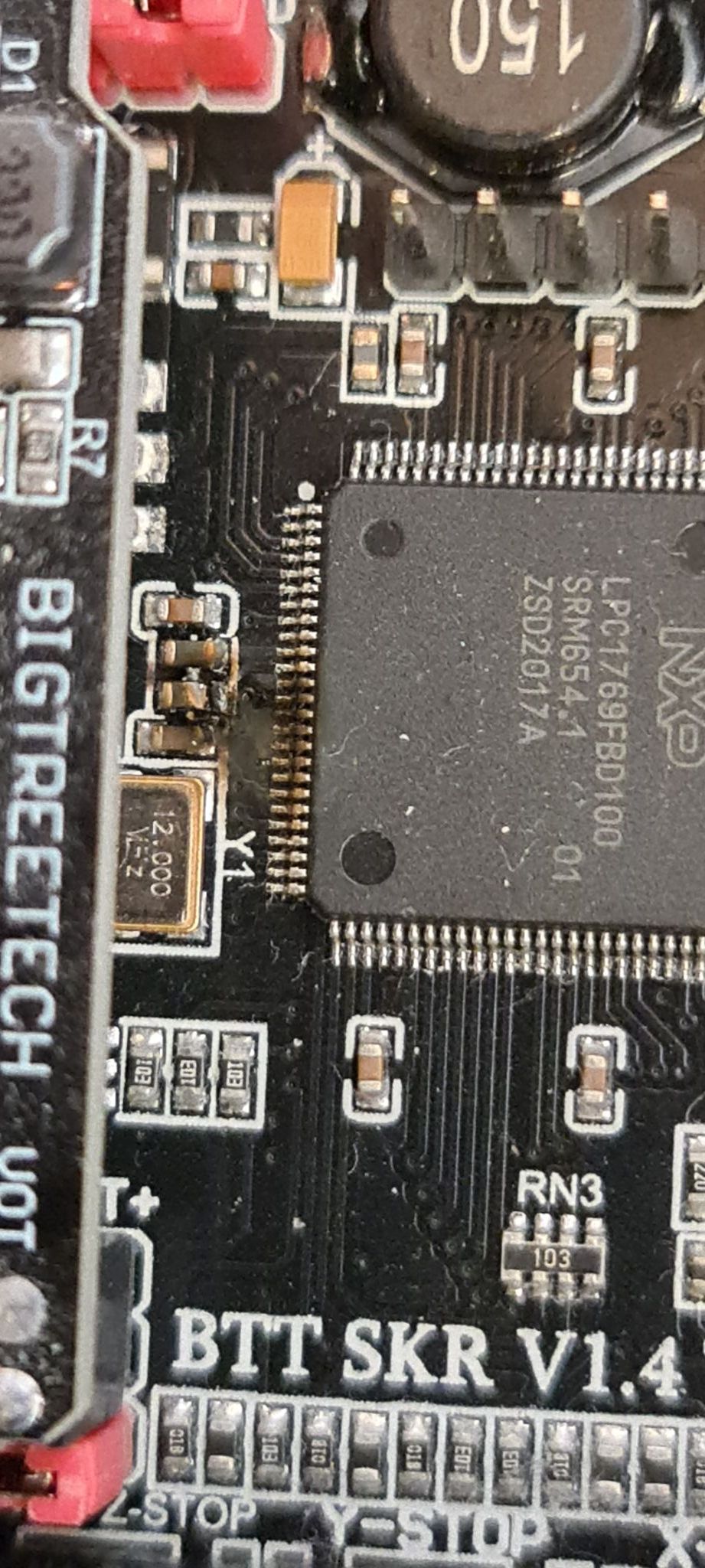

Bonjour a tous Je reviens pour vous tenir au courant de la situation suite a l'installation de ma nouvelle carte mère BBT skr mini E3 V2 elle a fonctionner environ 30h et plus rien sur l’écran j'ai ouvert le boitier pour contrôler la carte mère et la surprise un composant griller je decide de contacter amazon pour la garantie et il m'ont dis de l'a renvoyé et qu'ils allaient me rembourser (cool) (photo) de la carte mère et le composant griller encadrer en jaune je teste l’écran vu que je l'ai demonter et il s'allume avec du 5v sans problème mais pas quand il est relier a la carte mère. j'ai commander la même carte mère mais avec un écran qui est vendu avec celle-ci je suis aussi à la recherche d'un boitier en plexiglass pour changer celui que j'ai actuellement si vous avez des idées de boitier je suis preneur ps: ne me dite pas de l'imprimer bonne journée a tous micro

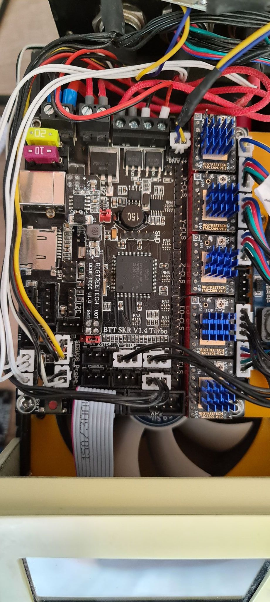

Salut nouveau fusible en place Mise en route elle fonctionne l'écran ne s'allumait pas j'ai donc regardé ma doc sur le pc. J'ai donc débrancher le câble exp2 et le câble noir poser sur le ventilateur et il reste enfin allumé Merci
Oui je viens de m'apercevoir de l'erreur de branchement et c'est corrigé mais je réessaye demain Merci Comment savoir si la thermistance est une 12v où 24 sachant que rien n'est écrit dessus ? Merci
Salut désolé pour la main Le fil rouge va à la carte mère Le fil noir en partant du rouge aussi à la carte mère Le fil blanc (=rouge) va de la 2ème fiche alimentation jusqu'à la prise Et le bleu de la première fiche alimentation à la prise Je doit attendre demain pour chercher un fusible et je cherche aussi du câble (rouge, bleu, noir) et des cosses
Salut à tous Photo de la modification sans le relais. Le fusible 10A à claquer magasin fermé (jour férié en Alsace). Fil brun et fil bleu essayé comme sur la photo et inversé. La led de l'alimentation s'allume mais toujours pas possible de faire fonctionner l'imprimante.... Comment savoir si c'est pas la carte mère qui a lâcher ? Merci

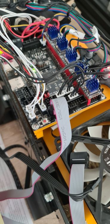

salut remibora merci je viens de poster des photos PLFmoto mal configuré où mal branché je ne sais pas acheté d'occasion elle a très bien fonctionner jusqu'à ce que je remplace la cartouche de chauffe suite as un soucis de filament qui ne passait pas j'ai donc remplacer cette pièces samedi et elle a fonctionner comme avant photo de samedi ensuite dimanche matin ce défaut qui fais que l'imprimante ne s'allume plus normalement et le bruit du moteur 2 de l'axe Z
Salut a tous merci d'avoir répondu l'imprimante est d'occasion ce n'est pas moi qui ai fais le branchement j'ai appuyé sur le bouton mais il n'y avait pas d'alimentation (est-ce que sa fais quelque chose ?) je n'y connais absolument rien étant donné que je pratique depuis fin janvier 2021 la mise a jour date de avril 2020 si je me trompe pas 1) fil rouge et noir du relais et sur la carte mère 2) , 3) et 4) le branchement et le fin brun qui va jusqu'à l'ecran Merci Pour le shunt ok (c'est une sorte de pont que l'on mets sur les disque dur " maitre où esclave") c'est ça ? ensuite: débrancher le fil Entrée de la phase sur le bornier de l'alimentation et de brancher le fil Sortie phase à la place (sur le bornier de l'alim). Tu enlèves complètement le fil du neutre et les petits connecteurs là je suis perdu j'y connais pas grand chose en électricité sauf pour mon travail (je suis soudeur chez MB)
Bonjour à tous Je vous poste quelques photos Sur la première photo c'est le relais v1.2 qui se coupe après un certain temps. La 2 ème et 3 ème c'est le branchement voilà. Elle est d'occasion acheté avec ces modifications Comment on poste une vidéo ? Merci

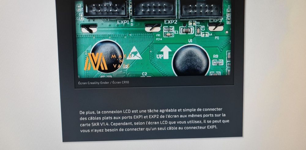

Bonjour à tous ! Ce tuto est le même pour la ender 3 pro ? la carte mère btt skr v1.4 turbo est déjà installer seulement depuis que j'ai changer ma cartouche de chauffe (samedi) mon imprimante refonctionne (je galère depuis 2 semaines) j'ai réussi a faire des impressions (samedi après-midi) mais depuis dimanche matin elle ne s'allume pas enfin pas longtemps l'écran s'allume 1-2 secondes et s'éteinds et j'ai un bruit strident sur un de mes 2 moteurs de l'axe Z (à la mise sous tension) et quand le relais coupe le bruit s'arrête, ensuite un clic au relais coupe tout, mais le bouton de mise en marche reste allumer d'où vient ce problème maintenant ? est-ce que l'imprimante peut fonctionner sans ce relais v1.2 ? je vais perdre patience et la faire voler par la fenêtre si ça continu merci pour votre aide je posterai des photos
