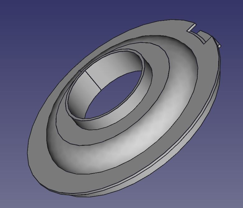

  1. Voici le fichier. Pat Rappel : Tronxy X5SA-Pro, enceinte close structure renforcée, glissières verticale à billes, plateau chauffant 750W 220V, buse acier 0,4mm, Vis pas de 4mm,courroies Kévlar. protection allumeur2.stl

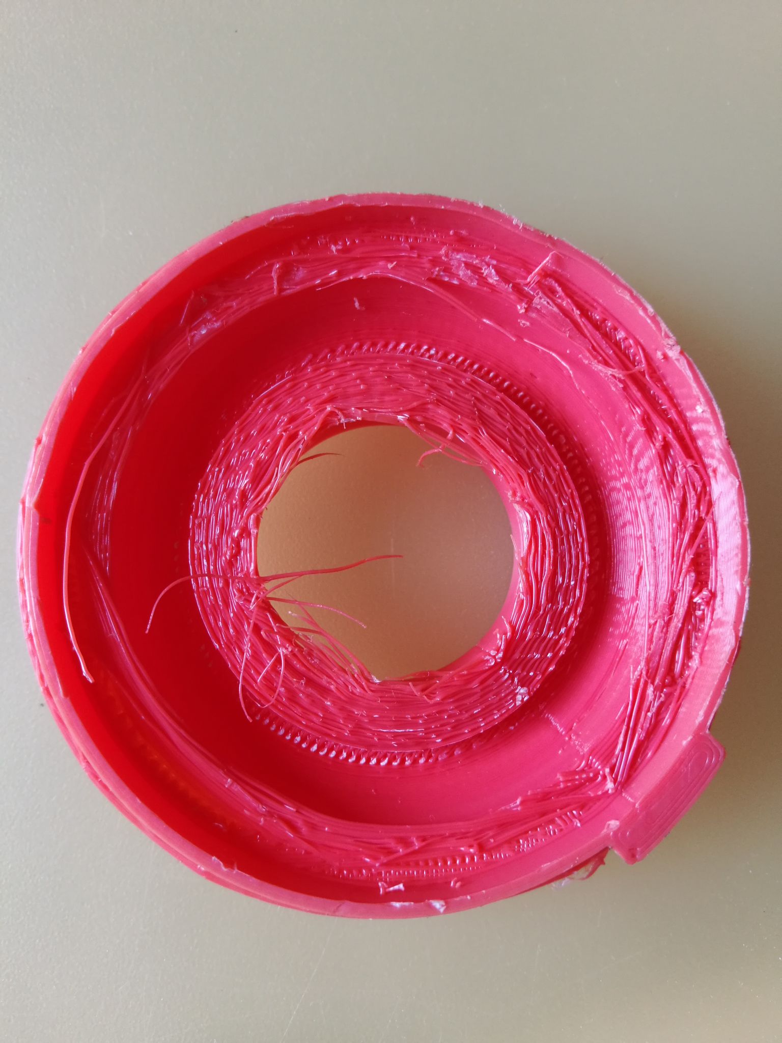

  2. Bordure jupe ou radeau ne change rien§ La pièce à été imprimée en appui sur le dessous (protec1.jpg la deuxième) en appui sur le dessus (protec.jpg la première ) je n'ai pas essayé mais j'aurai encore plus de supports.
  3. Bonjour, Je n'arrive pas à faire accrocher correctement la première couche située au contact des supports. J'utilise Cura 4.9.1 ;Avec les paramètres de base que ce soit avec du PLA ou du PET-G là c'est catastrophique (arrêt impression). J'ai : - diminué la distance au support =0,2 - Hauteur de la marche du support = 2, - densité du plafond de support = 60% - motif du plafond de support = Zig Zag C'est un peu mieux mais les support mais support plus difficile à sortir...

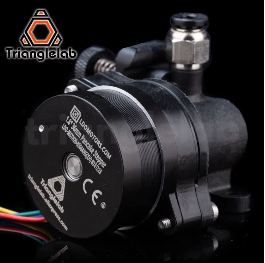

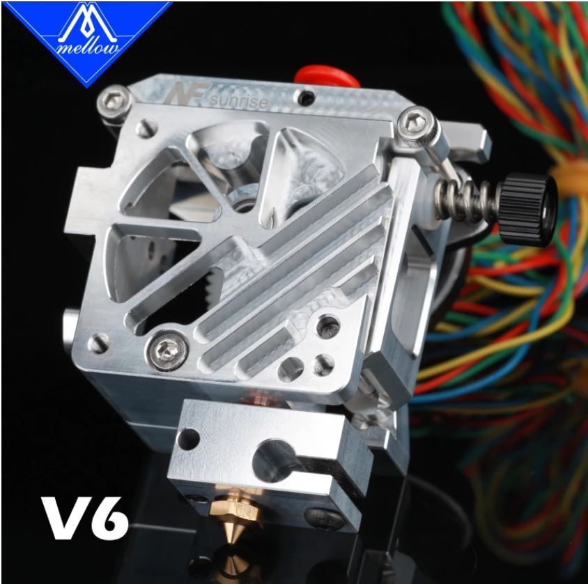

  4. Bonsoir! J'envisage de passer mon imprimante X5SA pro en direct drive Deux modèles me fond de l’œil! le .Mellow NF sunrise V6 ou le Trianglelab – extrudeuse orbiteuse V1.5 Pour l'installation je trouverai une solution par contre c'est au niveau firmware que je ne sais pas si c'est possible de faire fonctionner les moteurs LDO? Merci de votre aide Pat

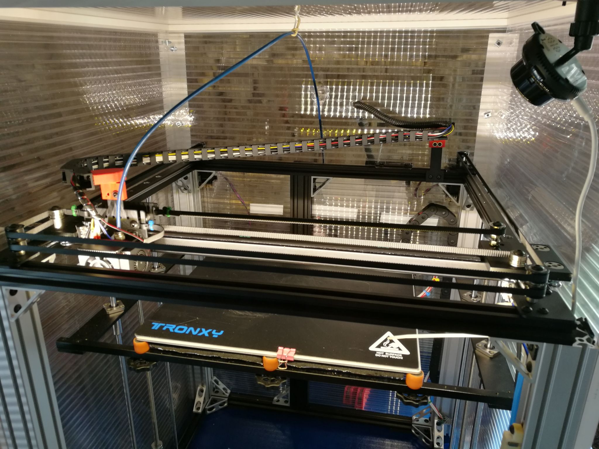

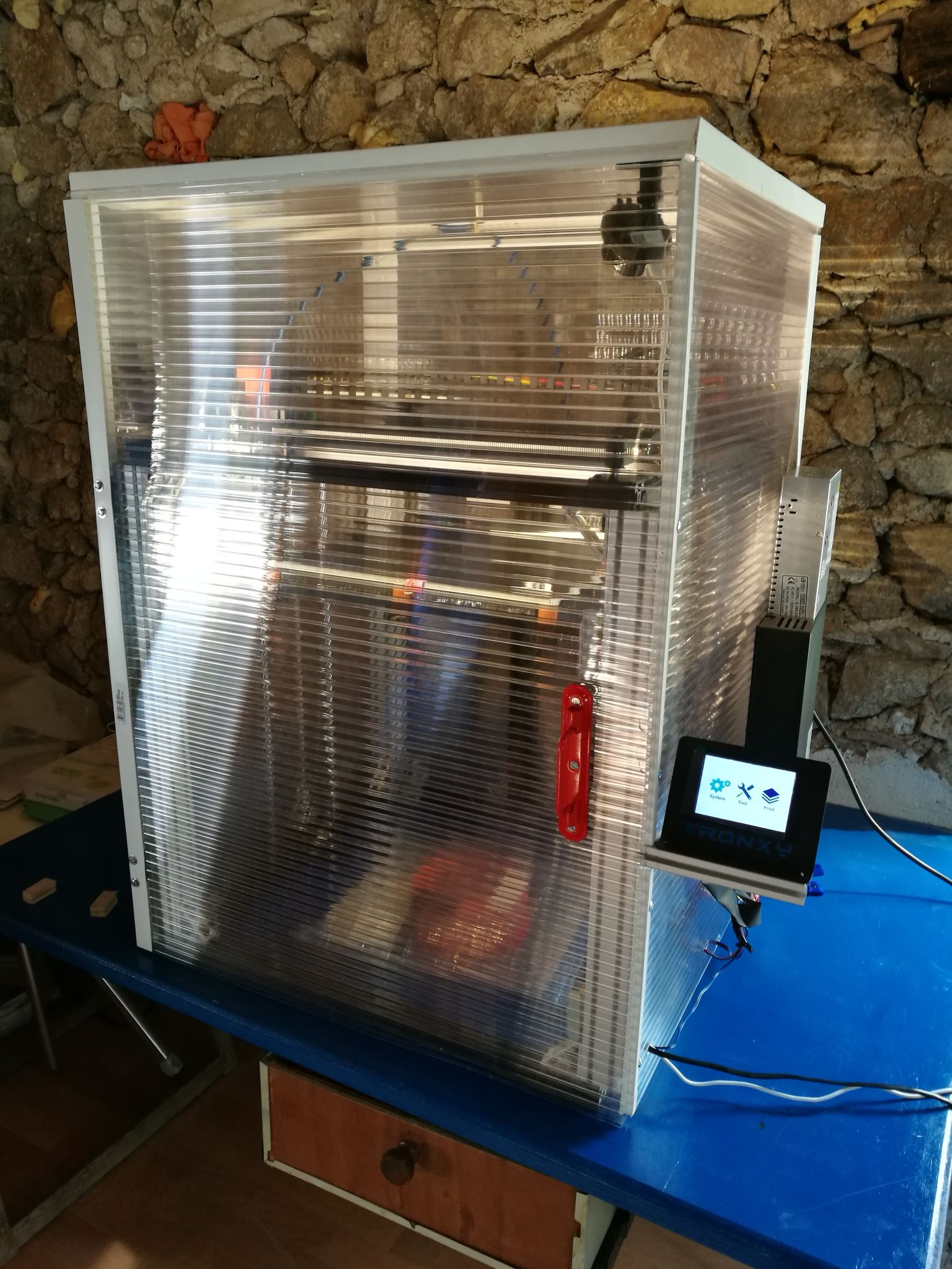

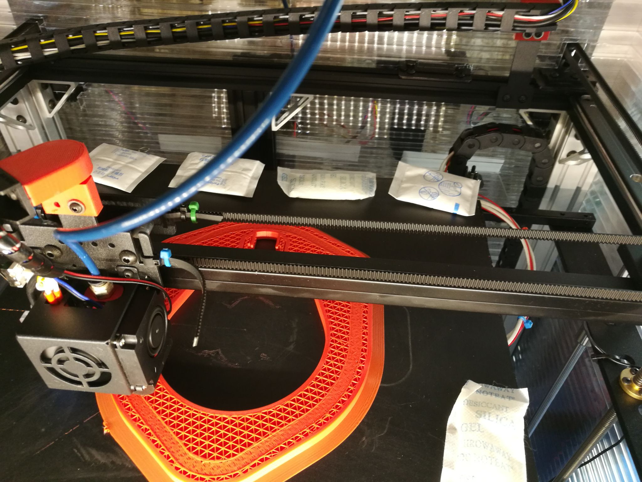

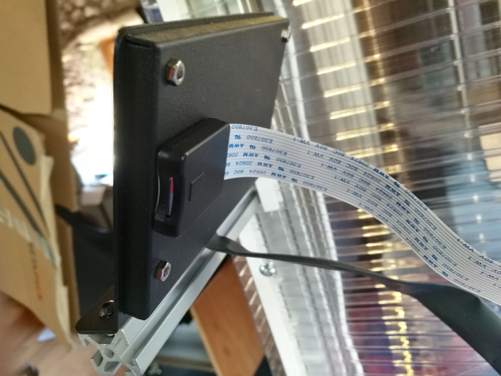

  10. Voici les modifications apportées à la machine ; - la structure : les montant verticaux en 20x20 ont été remplacé par des 40x40 ; des équerres alu ont été installé à tous les angles ou c'était possible. - les moteurs : X et Y ont reçu des dumpers et des platines alu (les dumpers font descendre les moteurs les poulies ne sont plus assez bien tenu les platine en plastiques étant trop épaisses), ils ont été équipé aussi de dissipateurs. - Les vis de déplacement en Z ont été remplacé par des vis au pas de 2 (8 origine) le plateau ne se dérègle plus (firmware modifié en conséquence). - le chemin de câbles verticale à été placé horizontalement et monté sur roulements. - le plateau chauffant en 24V a été remplacé par un 220V 750W - Les ressorts du plateau ont été remplacé par des plots en silicone - les coulisseaux à billes des glissières Z ont été remplacer par des modèles de meilleurs qualité tout acier - Toutes l’électronique et l'écran ont été sortie de la structure. Une modification du câblage permettant de déconnecter facilement tous les fils venant de la tête d'impression. - Réalisation d'une enceinte close en polypropylène double parois - Une caméra de surveillance WIFI installée - Un éclairage par rampe LED installé - Tube bowden remplacé par Capricorn PTFE - Support de bobine à écartement variable monté sur roulements - Remplacement du ventilo d'alim par un Paps meilleurs ventilation moins de bruit monté sur silenblocs - Montage de dissipateurs sur les drivers - montage du ventilo de CG sur silentblocs - Ajout d'une sonde thermique dans l'enceinte - Allonge du port µSD collé à l'arrière de l'écran (dans la position de l'électronique l'accés au lecteur était difficile

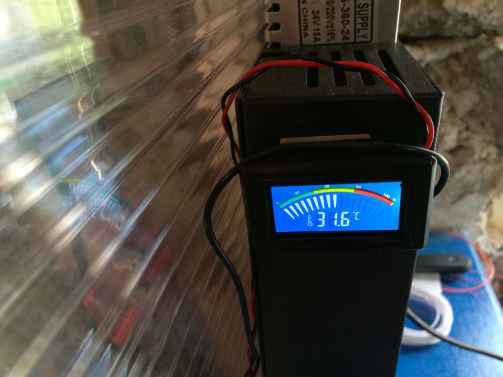

  11. Ajout d'une sonde de température dans le caisson D'une rallonge de port µSD celle d'origine étant maintenant mal placée. Voilà comment j’assèche mes sachets de dessicant J'ai aussi ajouté des dissipateur sur drivers et changer le ventilo de l'alimentation par un Paps moins bruyant monté sur silentblocs en PU. Le ventilo de la CG à été monté sur silentblocs aussi

  13. F14 Claude : oui cela aurait pu être une solution mais pour l'instant ça fonctionne bien , peu d'effort pour les déplacement et peu de torsion sur le câblage. Parade : ce matériaux est disponible pas très cher chez mon marchant de matériaux, grande plaque 1x2,2m, ça ce coupe facilement (scie sauteuse), c'est léger, trés résistant (polypropylène) et isolant... Inconvénient translucide pas transparent mais on voit quand même les éléments
