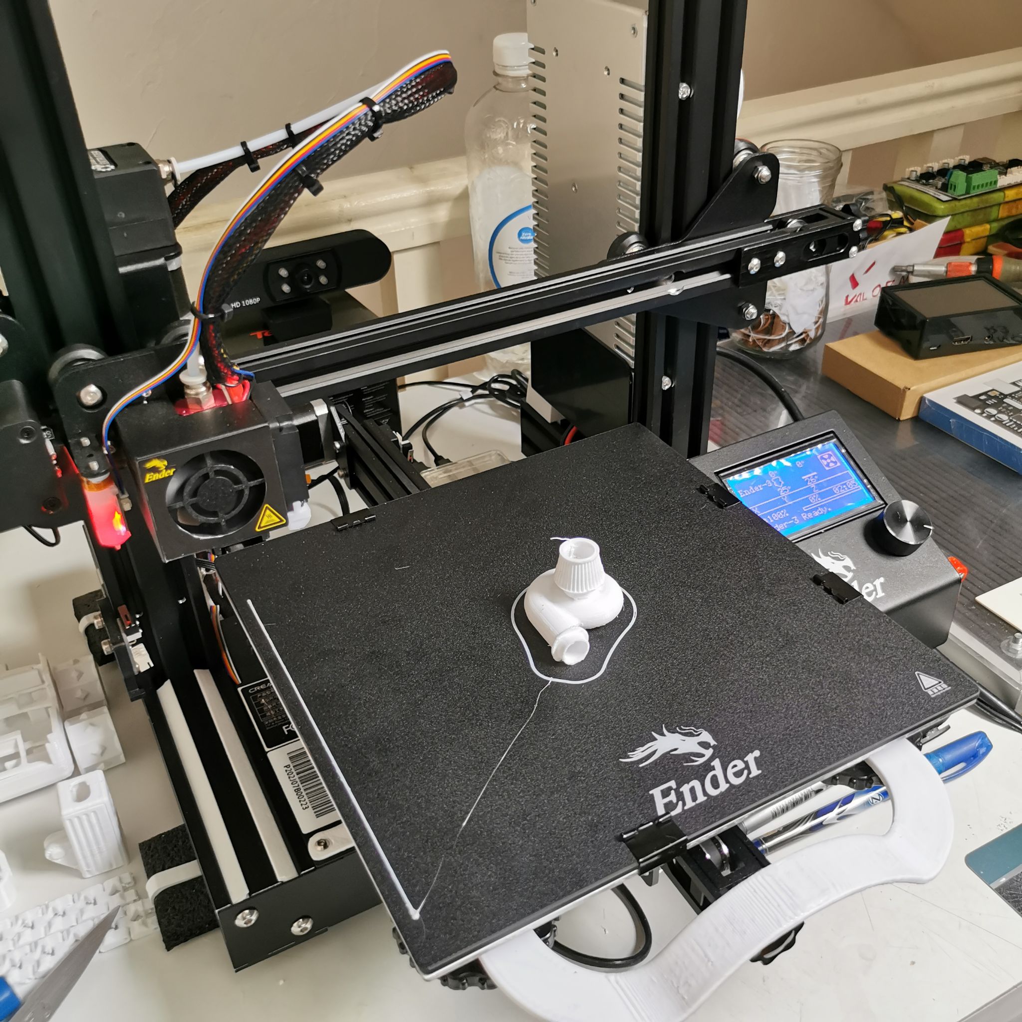

@Sidewaindeur Merci, concernant les courroies, j’ai en effet pris de l’avance et j’en ai commandé renforcée en fibre de verre. Pour les équerres, à voir si les bras bougent. Pour le moment je n’ai pas l’impression. J’ai tout de même commandé des mini niveaux à bulle pour vérifier qu’ils étaient bien plats et d’équerre partout. Concernant mes steps, en arrondissant à 3 chiffres après la virgule je tombe sur Y= 80.144 ; X= 80.256 et Z=400.520. Dans ma machine, j'ai donc régler les mêmes valeurs en m'arrêtant un chiffres après la virgule. Pour le Z ça va, la seconde décimal c'est 2, mais pour le X et Y c'est 5 et 4. @PPAC Merci, je vais regarder ça. 2 c’est déjà bien. Pour le moment, je modifie directement sur la machine et le firmware marlin. Je me disais que peut-être, d’autres Firmwares pouvaient m’aider ? Je ne connais pas du tout les firmwares disponibles mise à part Marlin. @fran6p Normalement oui, elle est correctement assemblée. Les profilés allu ne bougent pas. Merci pour le partage des courroies, je vais jeter un œil également. @raoullevert Je suis certainement un peu dans l’extrême en voulant 3 chiffres après la virgule, mais 2 me paraît bien. Le truc, c’est que je fais des pièces qui doivent recevoir des matériels électroniques et 0.5 mm d’écart, ça ne passe pas, du coup je suis obligé de poncer. je voudrais m’éviter cette tâche et au passage, calibrer le plus possible ma machine. Même si j’ai bien conscience que je serais de toute façon un moment donné, limité par la technologie. Quand tu dis la première chose, tu parles de la première couche ? La couche de purge qui entoure la pièce ? Sinon oui, je suis plutôt satisfait du résultat que j'ai. Si j’imprime à 0.12 j'ai un print presque lisse, en tous cas, il faut s'approcher de très près pour voir que ça sort d'une imprimante 3D. -

Hello, merci à toi. Je vais tâcher de répondre au mieux. Mes besoins ? L’apprentissage, la découverte, l’éclate... Je partage mon temps libre en vivant ma passion avec mon fils de 12 ans. En ce moment, la 3D nous permet de faire les pièces de robot. On vient de monter un sosie de COZMO, niveau fonctionnalités. Je bosse dans l’IT (et plus particulièrement l’IA depuis ~6mois), j’ai quelques notions dans ce sens. Octopi me sert à lancer mes prints depuis n’importe où, les contrôler, les stopper... Une Cam est branchée sur le Raspberry et le tout sur une prise connectée. Du coup, même quand mon fils lance un print, je peux garder un œil. J’ai personnalisé mes GCodes pour les adapter à mon utilisation, au BLTouch... J’ai imprimé depuis la carte SD, peut-être 3 prints (2 de tests fournis dedans) et un autre que j’ai copié dans la SD. J’ai directement branché le Raspberry après. J’imprime mes pièces en PETG, que je trouve plus solide comparé au PLA. Je garde le PLA pour les petits objets sans mécaniques particulières (figurines...). Concernant le Dragon Fly, je me pose la question. Je vois que les températures montent à 500 ° c, mais je doute d’avoir besoin de tant un jour. Je vais évoluer sur d’autres matériaux, d'autres idées plus pointues, c’est certain. J’ai déjà un rouleau de carbone(30/70%), qui nécessite des températures plus élevées je pense. Mais de là à monter à 500 °c il y a une marge, donc tous les conseils sont bons. J’attends de maitriser mieux la p’tite bête, je suis du genre prudent, besoin de lire beaucoup sur le sujet. Un avantage, quand je découvre quelque chose, je prends le temps de bien faire le tour. Mais parfois, ce n'est pas à mon avantage... Pour dire, il m'a fallut près d'un mois avant de poser mon BLTouch. Tellement de lecture, que j'ai cru que j'allais galérer. Et finalement, ça m'a pris 20min, réglages du Offset compris. Concernant le Bed, j’ai reçu aujourd’hui les stickers d’origines. J’en ai collé un sur le verre trempé et c’est top. Une accroche nickel et un plateau bien plat. Même si pour le coup, avec le BLTouch, je suis moins embêté. Petite photo d'une impression terminée avec mon nouveau bed. Verre trempée + Stickers d'origine. -

Bonjour à tous (tes) les 3DPrinters (euses) ! Ayant acquis une Ender 3 récemment (2/3mois), je ne me suis pas satisfait de la basique machine. Je cherche constamment à l’améliorer, apprendre... J’ai donc commencé par changer la carte mère pour une 4.2.2.7 - Marlin2.0 et l’ajout d’un BLTouch. L'extrudeur pour un Redrex DualDrive. Ainsi que différents prints pratiques (poignée Bed, protège ventilo...). Le tout accessible depuis l’extérieur (mobile, pc) au travers d'une prise connecté et un serveur Octoprint sur Raspberry Pi4. J’utilise Cura pour lancer mes impressions. Tout ce que j’ai pu trouver pour améliorer mes prints et le confort les entourant (bruits...) est en place. Je suis récemment passé au PETG, que je trouve sympa, mais le PLA est cool aussi. - J’ai tenté le bed en verre, mais je ne suis pas du tout convaincus, trop de problèmes pour accrocher, une vrai galère et je ne veux pas devoir ajouter de la colle ou laque. La plaque souple fournit lors de l’achat est très bien, s’use un peu, mais top. Peut-être qu’il y a mieux et je serais ravi de le savoir. J'ai trouvé les supports d'origine, en vente par 3 et à coller en remplacement, sur la plaque de plexi. Je me dis que pour le coup, je pourrais le mettre sur le verre trempée, pour avoir une surface bien plate. - Je prévois également de remplacer les courroies, quand celles en place seront usées. J'imagine que c'est pas du top qualité. Mais est-ce un point vraiment important ? Ce genre de courroies, renforcées par de la fibre de verre, fait l'affaire ? Je me pose plusieurs questions, sur Klipper par exemple. Y a-t-il un réel intérêt sur la qualité finale de mes impressions, sachant que j’ai déjà une carte 32Bits ? La tête chauffante, une full métal est-il un choix judicieux ? La Dragonfly Hotend me fait de l’œil. Elle existe en deux modèle BMS BMO, quels différences ? C'est un coût et je ne voudrais pas l'acheter pour rien... Inutile de prendre 500° de chauffe, si je ne dépasse pas les 300° par exemple. Les seuls composants que je n’ai pas changés sont, la tête chauffante, le moteur pas-à-pas et l’alimentation. Alors je me tourne vers vous, qui avez des années d’expériences et de test. Le but de mes manœuvres et d’avoir une qualité optimale, avec une utilisation sans ajout ou autres, du style laque, colle... Pour mes tests, j’utilise mon fils de 12 ans, qui doit pouvoir réussir à faire une impression seul, sans autres matériaux ni réglages, que ceux déjà en place. Il allume, envoie son fichier dans Cura et lance l'impression. On apprend ensemble, mais je ne veux pas qu'il bidouille en mon absence. Vous aurez compris que je ne sais rien, j’apprends tranquillou et je veux savoir pour arriver à la perfection! Merci de m'avoir lu. Je me tiens dispo pour lire vos réponses. En vous souhaitant un bon weekend! -
