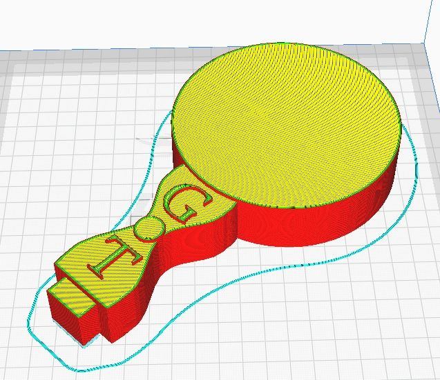

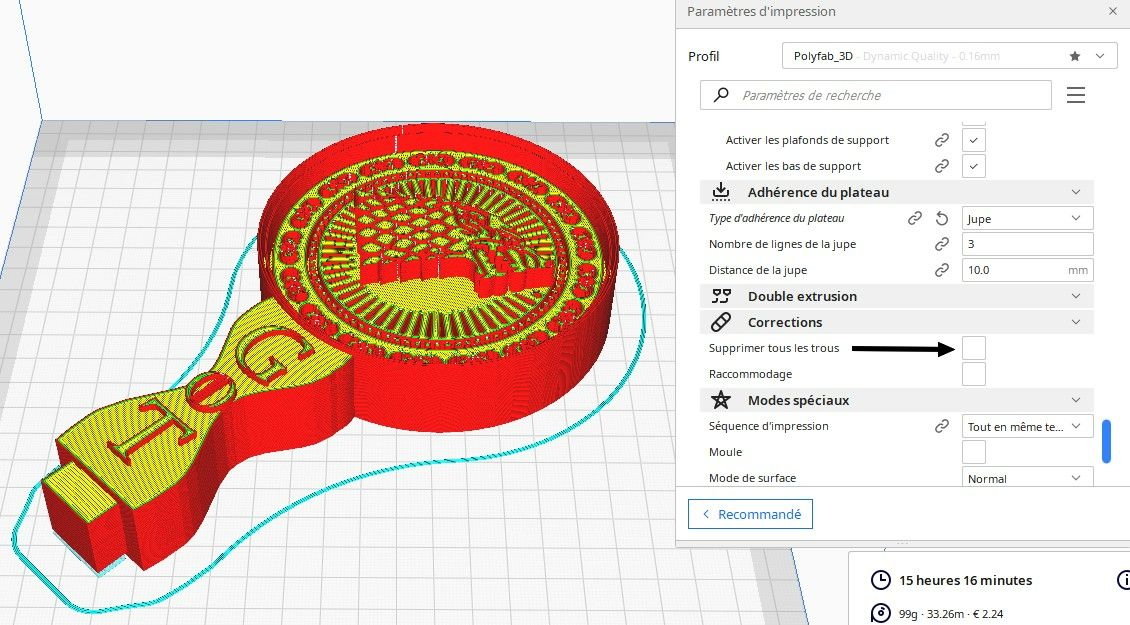

  1. Bonjour à tous. Mais comment vous faites pour savoir tout ça? MERCI INFINIMENT pour votre aide. J'ai tout de suite fais comme @PPAC . Décocher la case "Supprimer les trous" et c'était effectivement la cause de mon soucis. J'avais regarder dans l'extension "Sittings Guide" mais rien de flagrant pour un novice comme moi. En plus je crains tellement de modifier les paramétrages dans Cura que... bref! Me voilà donc enrichie, grâce à vous tous, d'une solution sur un problème qui me semblait insurmontable. Encore un grand MERCI ( @Savate ... @PPAC ... @Lorenzo78 )

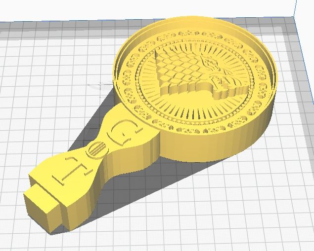

  2. Bonjour à tous. Je viens de faire une impression et les dernières couches ne s'impriment pas. Lorsque je télécharge l'objet dans Cura il est bien au complet et lorsque je fais "Aperçu" il manque la fin. Je l'ai quand même imprimer en pensant que c'était un bug dans Cura, mais non. Il s'imprime bien comme dans l'Aperçu, c'est à dire non fini. ( https://www.thingiverse.com/thing:4759187 ). Je précise également que l'épaisseur de l'objet que j'ai malgré tout imprimer est identique à celle donnée dans Cura (28mm). Votre aide serait la bienvenue. Merci infiniment.

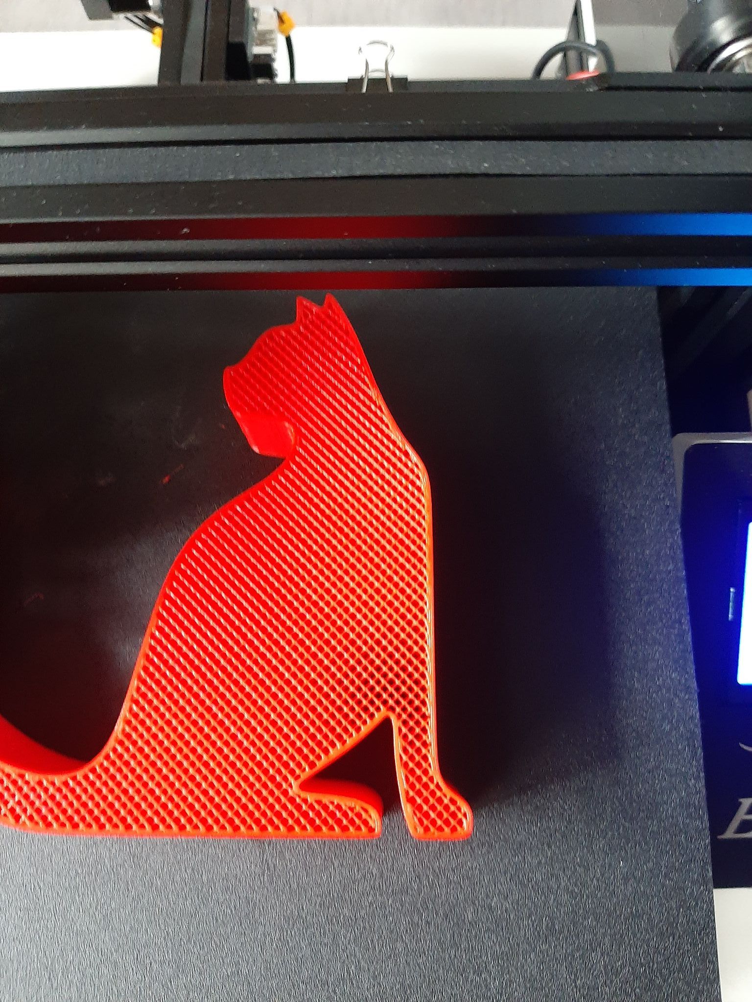

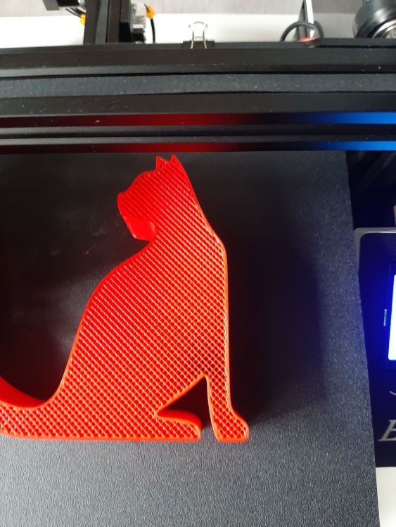

  11. Bonjour à tous. J'espère que vous ne trouverez pas ma question trop "saugrenue". Je trouve parfois et sur certains objets, le remplissage très joli. Existe-t-il un moyen de ne pas avoir la ou les couches de finition sur l'objet, histoire d'avoir sur une face (forcément) la vue sur le remplissage ? Il y a toujours le moyen de stopper l'impression en cours, mais y a t'il une autre façon, moins brutale, d'obtenir ce résultat ? J'ai une imprimante Creality Ender3 et j'utilise actuellement Cura 4.10.0 Merci pour vos réponses.
