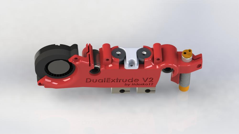

  11. Salut a tous, La V2 est arrivée: Maintenant les buses se rentrent directement dans la tête l'une après l'autre, et l'arrêt vient glisser entre les deux pour garder en position. j'ai prévu une fixation mais elle n'est a mon avis pas nécessaire. les deux accroches sur le dessus sont là pour adapter des accessoires à la tête, par exemple un direct drive, ou un ventil plus, chaine passe câbles etc...... Les fichiers sont dispo sur le Thingi dont je remet le lien pour les fénéants : http://www.thingiverse.com/thing:1764779 je n'ai pas encore imprimé les pièces mais puisque la précédente version fonctionnait je suis assez sûr de moi pour celle là. sur ce bonne impression, bonne conception d’accessoires et bonne soirée

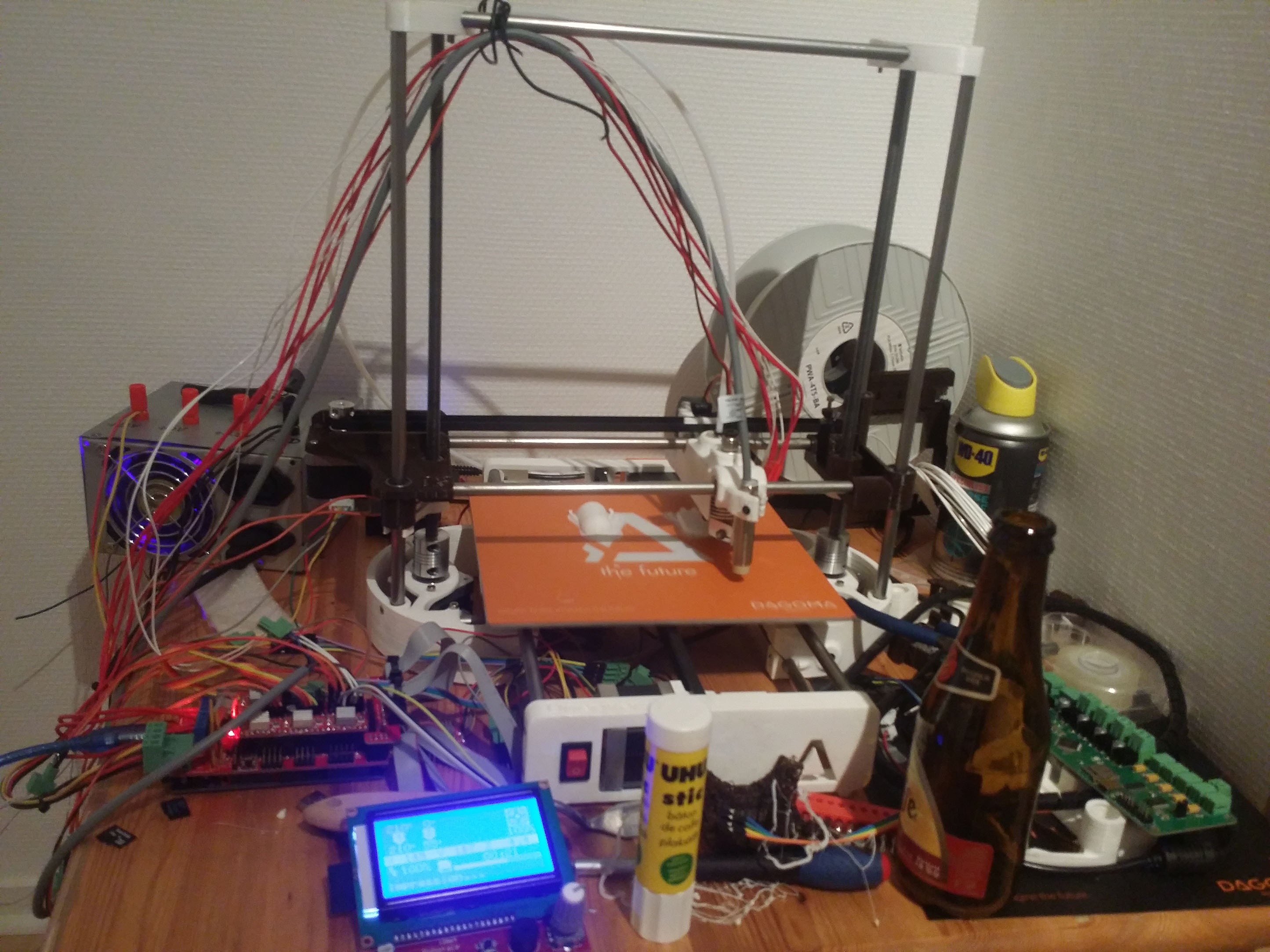

  13. @nicephore La bouteille c’était pour moi pas pour le plateau désolé mais au départ la photo était pas destinée au forum @gisclace Effectivement c'est comme ça que ça se passe dans un monde ou il fait beau et chaud, que la vie est belle etc... mais dans notre monde..... mon accroche est juste dégeulasse malgré le builtak, les coins ne collent pas et relèvent du coup la deuxième buse vient tout arracher... Par contre j'aimerais bien savoir quel logiciel tu utilise pour tes croquis, il sont juste super propre !!

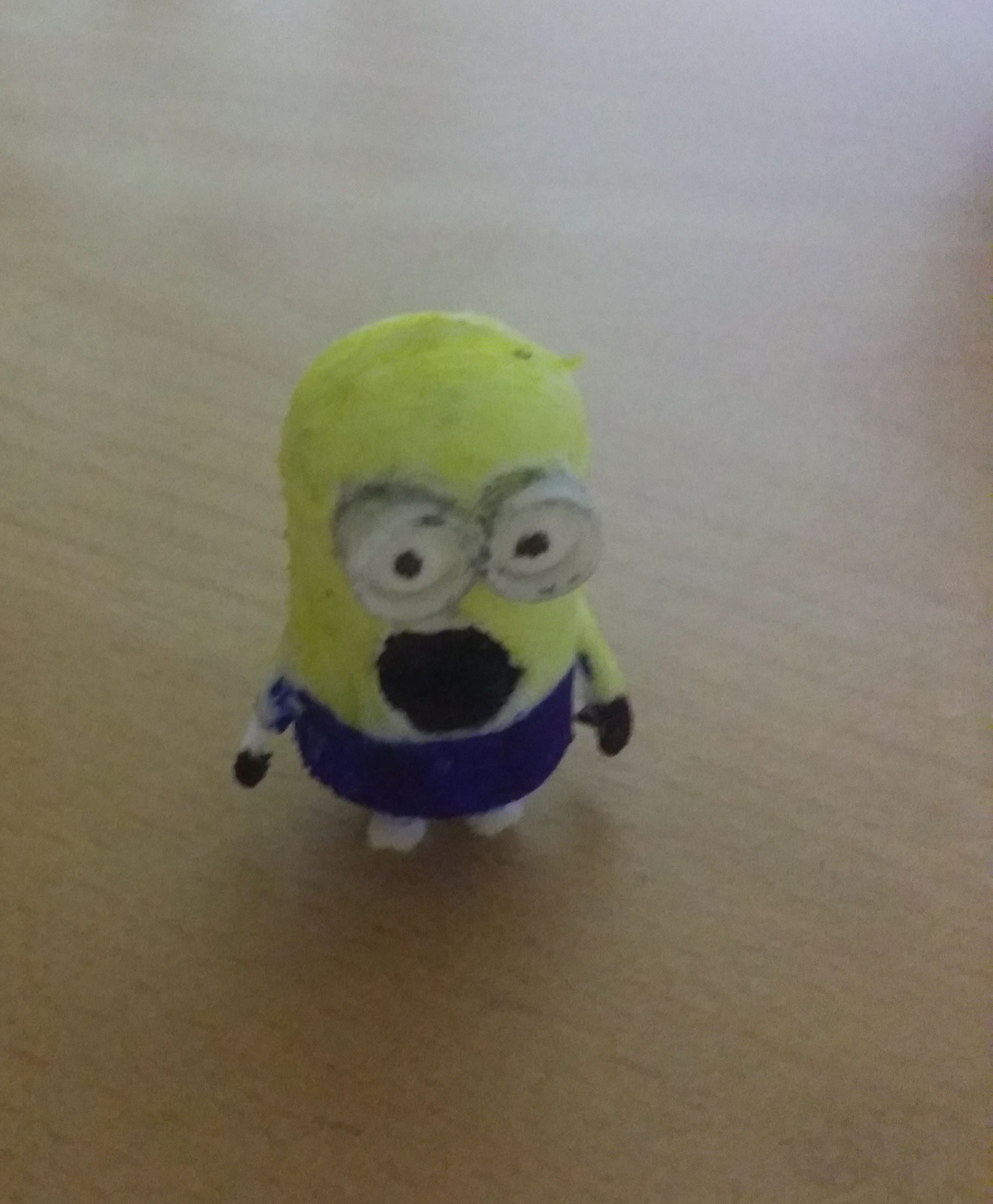

  14. En fait si l'accroche est bonne il n'y aura plus de coups de rabot (en théorie), le problème a lieu uniquement pour les 2/3 premières couches, après, tout se passe bien, la preuve pour le minion imprimé en deux parties c'est juste au niveau de la jonction (l'accroche) que ça pose problème
  15. Première vrai impression depuis l'installation de la double tête la disco tourne avec la Ramps, alimentée par une ATX modifiée, impression depuis carte SD... et la melzi est a coté et attend de repartir chez dagoma. le cablage est encore en traveaux. impression terminée collée coloriée. je n'ai pas encore recu le plateau chauffant et j'ai de gros problèmes d'accroche au plateau... donc l'impression n'est pas nickelle, surtout avec la deuxième buse froide qui passe et décolle les premières couches. j'espere que le heatbed corigera le problème. j'attends vos retours lorsque vous aurez installé le système !!
