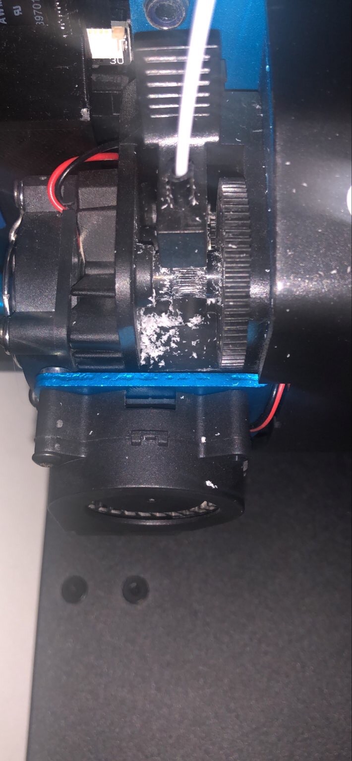

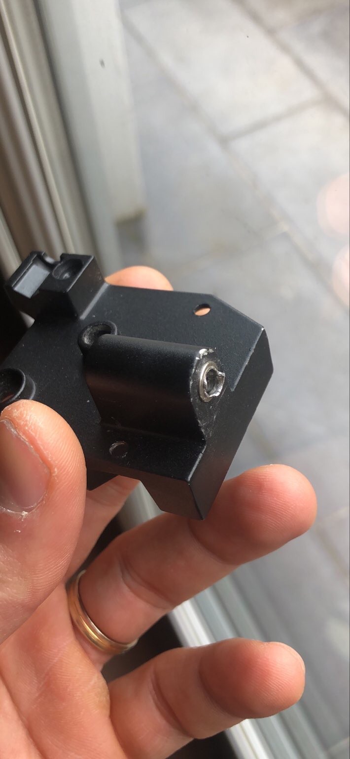

Hello tous ! un voisin a réussi a m’enlever le bitognio cassé dans le coffre de l’extruder Et j’en avais un en stock. Après fin de nettoyage, remontage et te-réglage, tout est bien reparti niquel avec le recul, je pense en effet qu’il s’agissait d’une sous extrusion lié au ressort qui serre le filament sur la poulie qui le fait descendre ... elle devait le grater, ce qui gênerait la poussière. Bon bah la tête complète que j’ai commandé sera pour la prochaine fois. J’aurais du stock comme ça. Merci à tous pour votre aide ! Juste vous montrer la galère de ce que j’avais cassé -

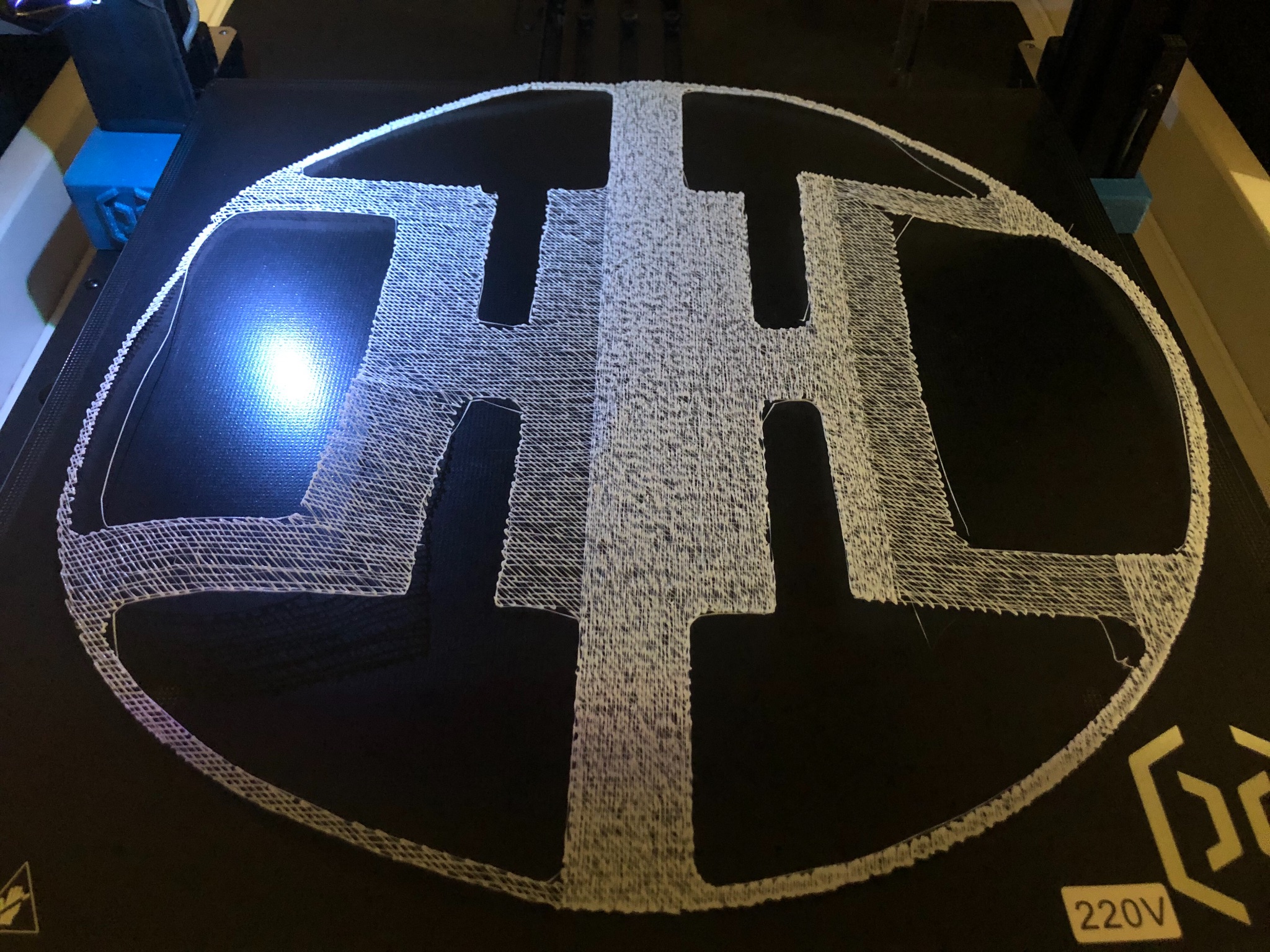

Hello PPAC, je n’ai imprimé que du pla depuis le début et aucun changement particulier dans mes param cura. les fichiers tenté sont des gcode connu et qui ont déjà bien tourné. je vais retester en surveillant les axes et moteurs la prochaine fois sur ton conseil. par contre je peux pas tout de suite, en voulant tout nettoyer (au cas où il y ait un lien) j’ai pété le pas de vis dans le coffre de l’extruder -

Merci guibo pour ta réponse mais non ce n’est pas le filament, il était neuf sorti de paquet sous vide. Et j’ai testé avec 2 autres filaments pour être sûr. 1 autre neuf et 1 entamé que j’utilise régulièrement sans pb. mais je vais garder précieusement l’astuce dans le cas d’un filament humide . Je connaissais pas. -

Fasstoch a posté un sujet dans Discussions sur les imprimantes 3D
Bonjour, j’aimerais avoir votre avis pour m’aider à identifier mon problème. depuis 2 jours, mon imprimante fait de la dentelle ! j’ai d’abord pensé à un problème de buse usé alors je l’ai changé. Mais ça n’a rien résolu. j’ai également remarqué que le filament part en poussière au dessus de l’extracteur, la ou le filament est poussé par la roue crantée. j’ai tenté avec d’autres filament au cas où ce soir le filament mais pareil si vous avez une idée à me proposer je suis preneur !! merci beaucoup pour votre aide. Note : c’est une artillery sidewinder x1 et elle a tourné beaucoup beaucoup ces dernières semaines. -
