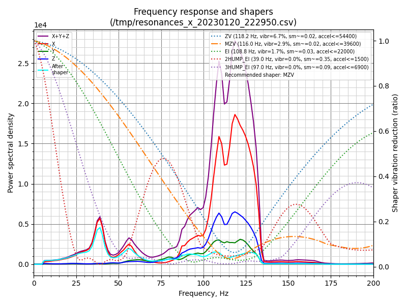

  1. les couleurs faut pas suivre, dans mon cas X = X, Y = Z et Z = Y. Tout mes aimants sont des N52 et tiennent très bien (j'en ai près du bed et pas de soucis). La fréquence: plus c'est haut, mieux c'est. La largeur du pic: oui, plus c'est fin, mieux c'est La hauteur du pic: là c'est plus compliqué, il dépend de l'énergie transmise et donc du paramètre de la force des moteur et du paramètre de variation. Sur une V0 on le descend par exemple. Donc attention, 2 graphes ne sont pas comparables sur l'intensité du pic, si ce n'est pas les mêmes machines. Il faut donc oublier ce paramètre en terme de qualité, mais plus l'utiliser pour comparer 2 graphes de la même machine: il doit augmenter si on diminue la largeur du pic. C'est tout. Dernier point: effectivement il ne faut dans l'idéal que 1 pic et le reste tout plat, ce pic donnant la fréquence propre de la machine, il vaut mieux n'en avoir qu'une seule, et le moins d'harmoniques possible (système bien amortis). PS: je suis en cours de check des courroies A/B. Elles me sembles bien tendues et à la bonne fréquence. pourtant un truc me dérange... investigations en cours.

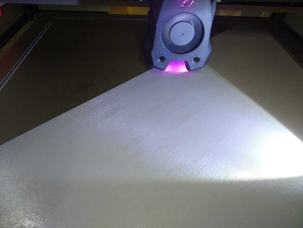

  2. Tu verras à la fin de mon premier post, le lien [5]. Je continue la calibration. Une photo d'un carrée de 1 couche de 300x300 (mon imprimante est la Voron 350mm). Il est nickel! Ensuite, le test de résonance sur l'axe X... juste incroyable: le max d'accel avec à moins de 7% de vribation est à plus de 50000mm/s² !!! Pour l'instant le Y est pourri, donc je ne le met pas, car je n'ai pas bien fixé l'ensemble où se trouve l'imprimante dans cet axe. et donc cela vibre à mort, je n'y dépasse pas les 4000mm/s².

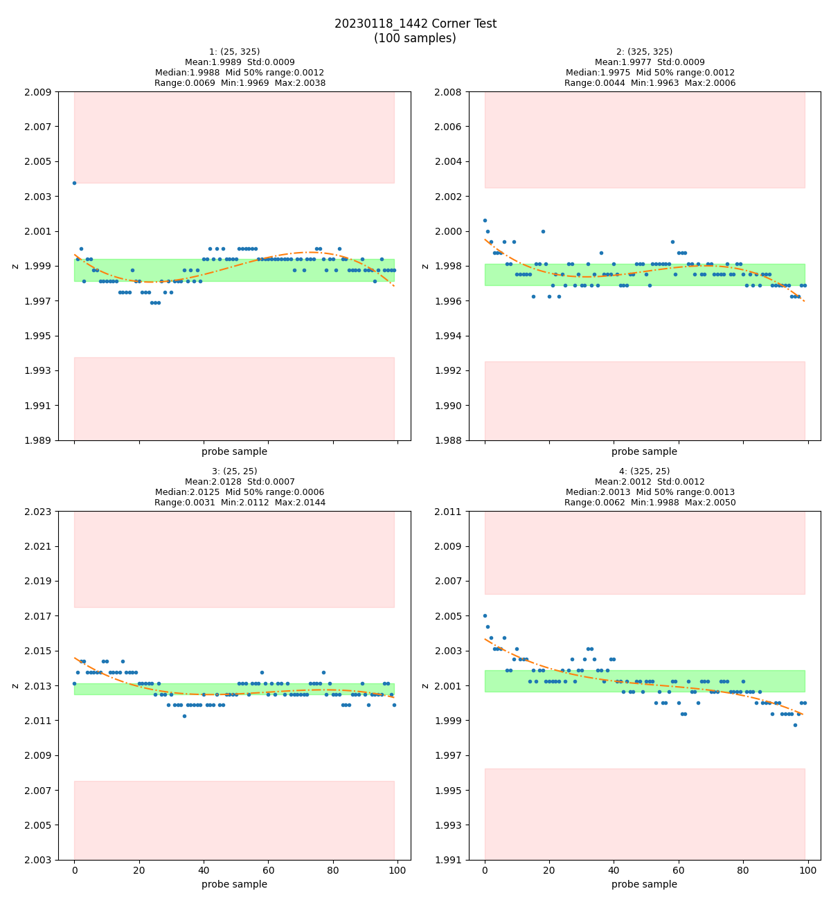

  3. C'est bien cela la config. j'ai tout vérifié pas de soucis dans les tensions/blocs/vis... je testerai avec un poil plus de courant (cela me semble assez haut quand même les 0.8). Mais tu vois, là où celui de devant/droit était parfais, le test suivant montre qu'il ne l'ai plus. Doit y avoir encore moyen de stabiliser la unklicky-tap. mais je suis content déjà d'être revenu à un mode "stable" (plus blocage). Ah ah! j'ai trouvé la combi gagnante! Test probe around the bed to see if there are issues with individual drives Leveling 4...3...2...1...Done min max first last mean std count range drift test 1:corner 50samples (25, 325) 2.00375 2.01750 2.01750 2.00375 2.005950 0.001916 50 0.01375 -0.01375 2:corner 50samples (325, 325) 1.99875 2.00250 2.00250 2.00125 2.000700 0.000764 50 0.00375 -0.00125 3:corner 50samples (25, 25) 2.00250 2.00625 2.00625 2.00375 2.004525 0.000941 50 0.00375 -0.00250 4:corner 50samples (325, 25) 2.00750 2.01000 2.01000 2.00875 2.009150 0.000891 50 0.00250 -0.00125 ... j'ai changé les 2 visses pour mettre directement les fiches venant d'une molex microfit3! Elles s'enfichent très bien et restent en place une fois mise. Avec 2 fils en AWG24 silicone (très important pour garder la souplesse) les chiffres sont géniaux! Reste à voir cela dans le temps.

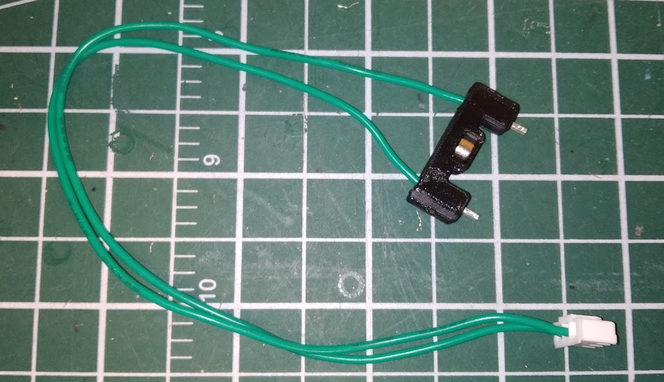

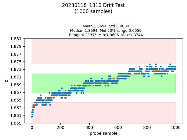

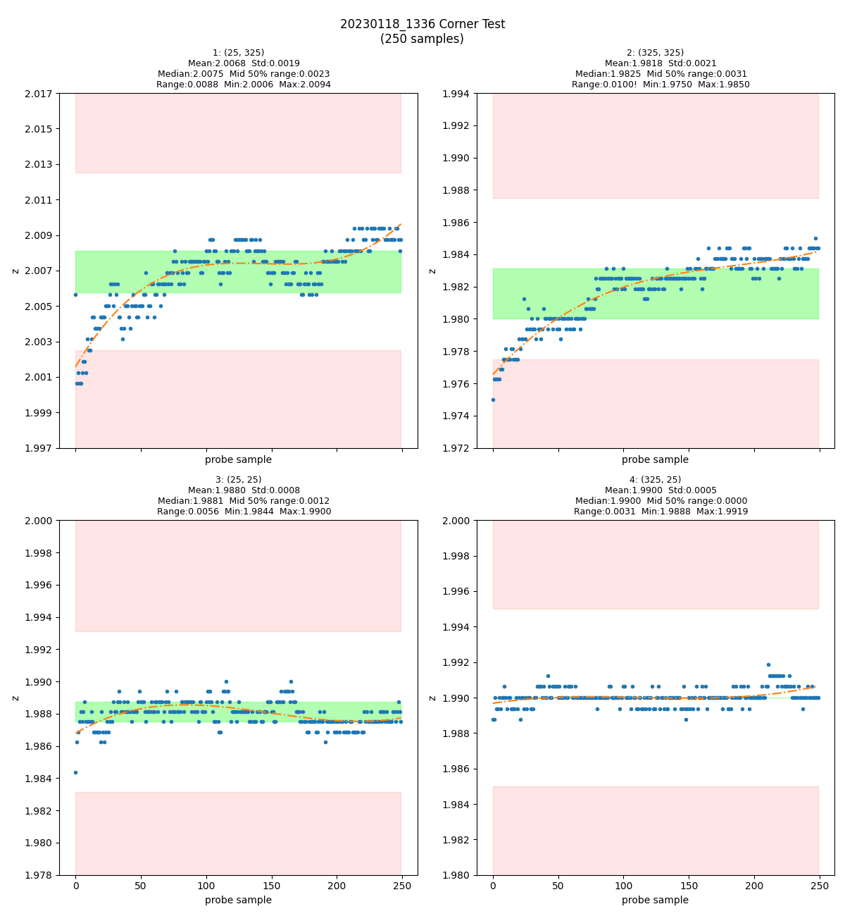

  4. J'ai refait un tout nouveau élément mobile de la unklicky-tap avec du câble plus souple. Cela à grandement stabilisé les résultats autour de valeurs très correctes. Mais le test de drift au centre du plateau me donne une grosse variation dans le temps (voir le graph attaché). Donc j'ai relancé un test sur les quatre coins avec 250 samples par coin (autre graph). On voit très clairement que le soucis vient des Z du fond (Y=325), de chaque côté. Malheureusement je dois ressortir toute l'imprimante de son caisson pour aller voir si il n'y a pas de soucis avec les blocs moteur de ce côté là. Mais pour commencer, un check des vis accessibles sur le gantry s'impose...

  6. Cela ressemble, mais non c'est pas la même. Bon sinon je pense avoir trouvé le soucis de probe qui déconne d'un coup, en tout cas c'est mieux là et je n'ai pas eu l'erreur de la probe depuis. En démontant toute la tête et la TAP, j'ai trouvé les 4 vis qui tiennent sur le charriot X pratiquement dévissées! Dingue car je les ai bien vérifié pourtant. Autre point, j'ai aussi mis la partie mobile de la Unklicky-Tap dans l'autre sens (rotation sur l'axe Z), je trouve que cela "bouge" mieux ainsi. Remontage et là miracle: j'en suis à la moitié d'un bed mesh de 25x25 et aucun problème jusqu'ici.

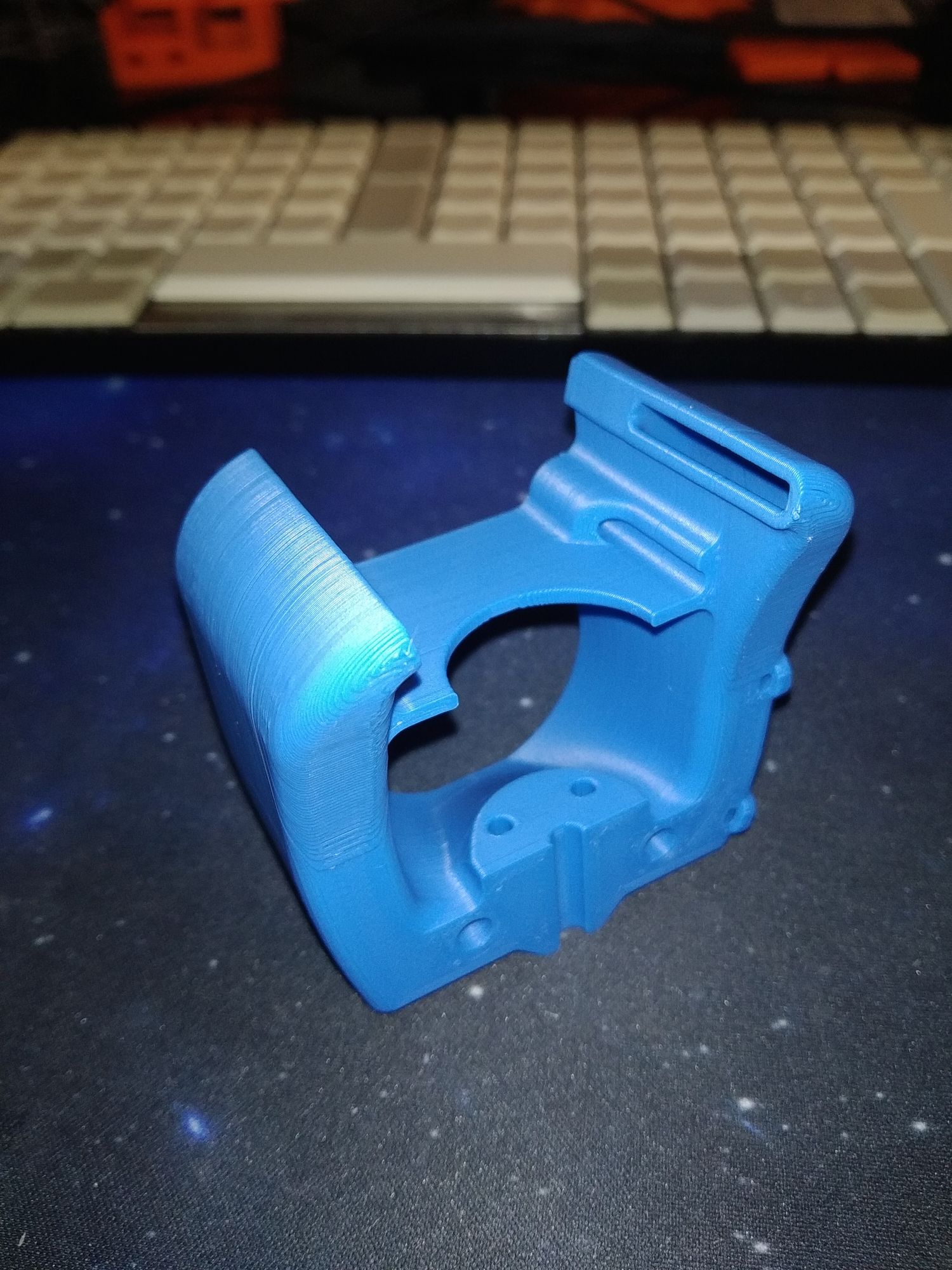

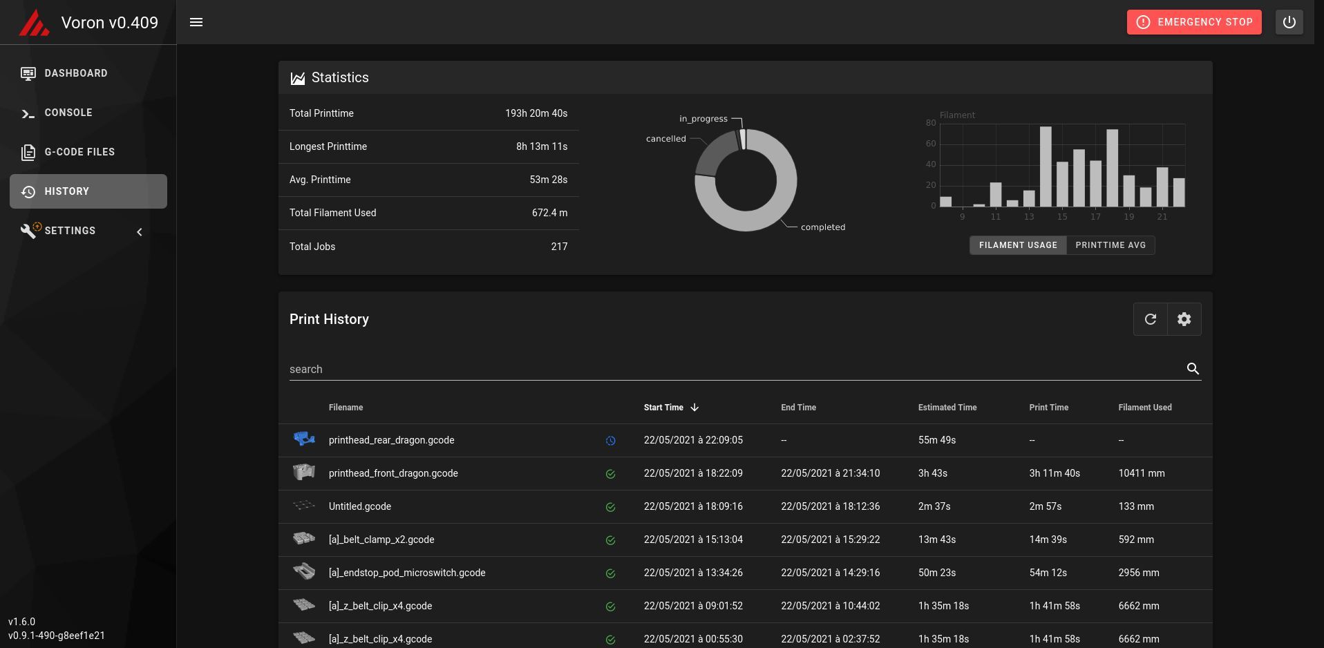

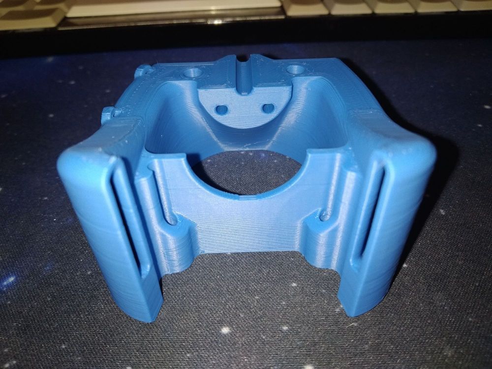

    Tranquillement j'arrive à la fin de l'impression de toutes les pièces pour la Voron-2.4 et j'atteins bientôt les 200h d'impressions! Aujourd'hui je test le filament ABS bleu d'AmazonBasic: il sent plus et un poil plus de rétraction (mais .5mm sur 2cm... faut le chercher) que l'ABS+ de eSUN, mise à part cela il est très bon, j'en suis plutôt content! Autant j'ai été très déçu par le PLA orange semi-transparent de chez eux, autant cet ABS passe très bien. En voila l'exemple avec la tête Voron2.4 pour Dragon, photos prise avec la torche du tel pour accentuer les défauts de surface (non visibles si on regarde avec une lumière "normale").

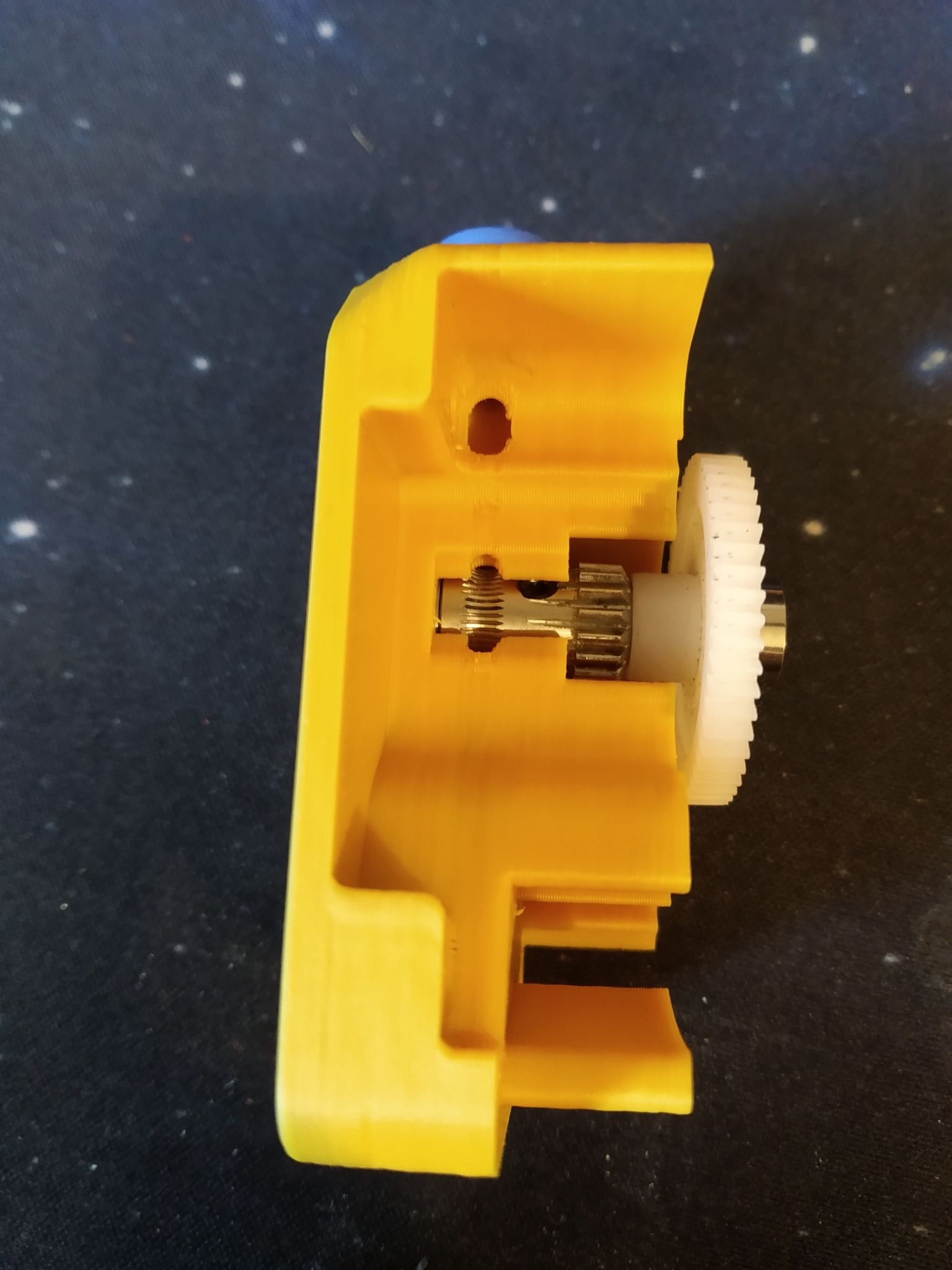

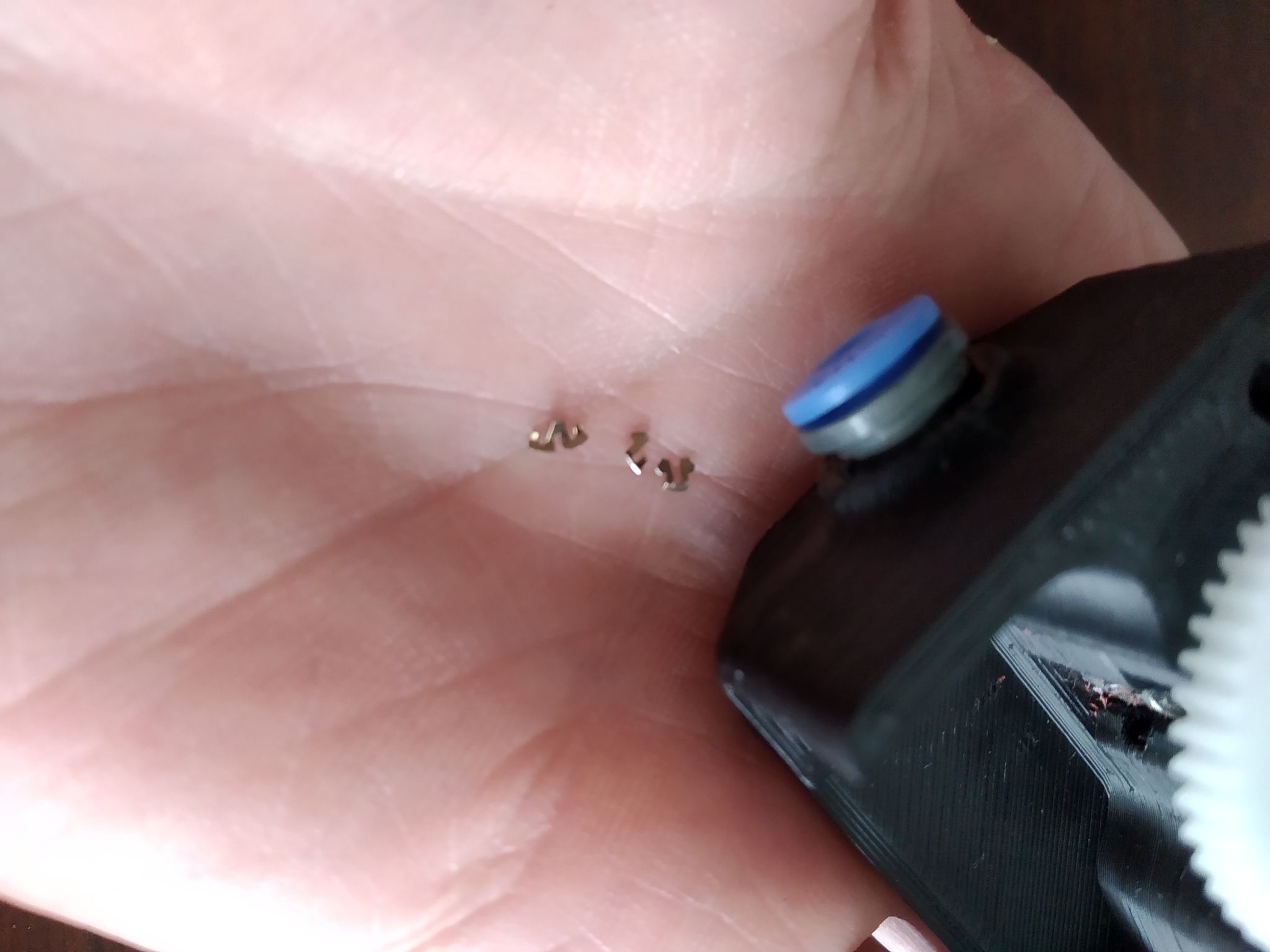

    Je suis maudit avec le bloc d’entraînement du fils! La couronnes métallique qui retient le tube PTFE vient d'exploser en petit morceau après à peine une 20aines d'heures d'impression Bref ma journée pour re-démonter le bloc, en imprimer un autre et remonter le tout (cf post précédent où j'ai coller le "collet" à la cyano... donc pas changeable). Le nouveau étant du même lot j'espère que c'était juste moi qui est juste trop forcer dessus en l’enfonçant. Celui-là j'ai fait attention à l'insertion et collé aussi vu que le bloc en plastique peut trop s'assouplir sinon.
