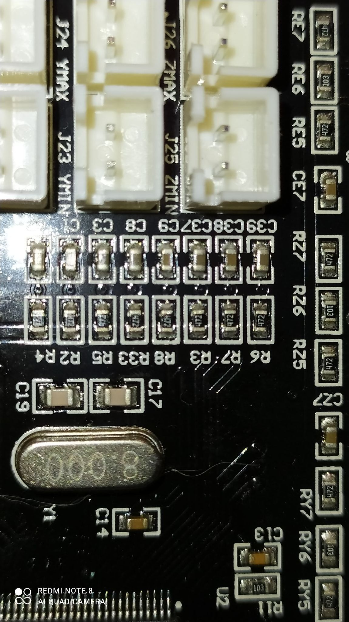

  2. Bonsoir Un grand merci Remibora pour les schémas. Merci pour tes schémas j'ai changé aussi la résistance en face du C1 pensant que la valeur n'était pas correcte mais rien n'y fait. Pour les schémas pris individuellement ils sont compréhensibles cependant les 8 borniers sont en commun et qque chose m'échappe tjrs. Résultats des courses je vais changer la carte. En tous cas un grand merci pour ton aide. Bon weekend Jluc
  3. Bonsoir Capa reçue et changée Rien n'y fait j'ai les mêmes valeurs qu'à l'origine. Pour l'instant ca reste un mystère. Je n'ai pas le schéma électronique afin d'avoir une vue d'ensemble de la zone. Qque chose m'échappe je continue à chercher ce weekend

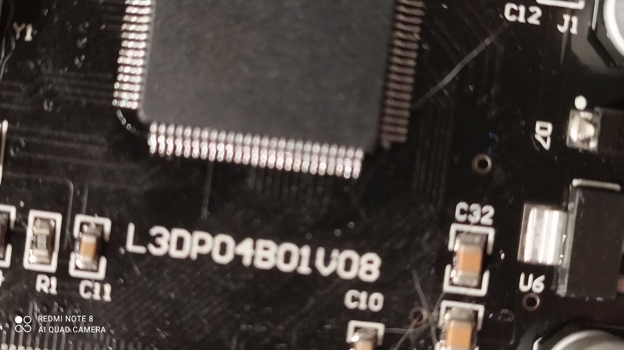

  4. Merci Remibora Bien noté ton conseil en 16v. J'ai vu que c'était en effet commun. C'est celui-ci que je vais prendre. Pour le remplacement je l'avais envisagé également même si je préfère réparer. Pour les modérateurs merci de t'en soucier et de m'informer ainsi que de la notion de modification possible possibilité que je ne connaissais pas. Un grand merci à nouveau. Je commande ma "puce" et te tiens informé ce weekend si j'ai reçu la pièce entre temps. Bon après-midi Jluc
  5. Bonjour Remibora Merci pour ton information. 1- j'ai déjà testé au 2 borne s du C1 = court jus et comparé aux autres à proximité Je pense que Celui ci est bien mort. 2- merci de ton info qui confirme ce que je viens de trouver sur la thèse d'un étudiant créant une 3d thermistance n de 100 k, résistance de 4,7 KO, et capa de 10uF aussi (en 5v il faut que je le vérifie sur ma carte car je ne lai pas avec moi avant ce week end.) 10uF Tantalum 3- Merci pour la dim également. Une dernière question pour l'achat de la capa C1. A ton avis voltage 6,4 v ok ou supérieur ? A nouveau un grand merci pour ton aide. Jean-Luc Nb: j'ai contacté longer 3d. En leur demandant le schéma électronique de leur pcb ou les caractéristiques de la C1..... Tjrs pas de réponse de Shenzhen
  6. Bonjour, Alfawise U30 PCB # L3DP04B01V08 Suite à un problème identifier au début comme une thermistance de hotend defectueuse il s'avere que c'est la capacité C1 (à proximité des 8 borniers x2 blancs) qui est en court circuit. 1- quelqu'un détient il le schema pcb de cette carte ? 2- Si non pour les experts quelle sont les caractéristiques et cette CAPA C1 dims: (805/1206/1210 etc….) type et capa (uF....) si....quelqu'un détient cette information. Merci de votre aide. JLuc
