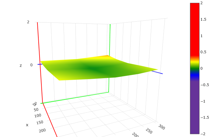

  2. Bonjour, je viens de faire un test de planéité du plateau en verre fourni de base avec mon imprimante (CR-10 V2). Octoprint me retourne le résultat indiqué sur l'image. Ma question est la suivante : D'après vous est-ce que le plateau est suffisamment plan pour des impressions de grande pièce ou vaut-il mieux que je change de plateau? Ou est-ce qu'un réglage des molettes sous le plateau chauffant pourrait régler le soucis? Cordialement.
