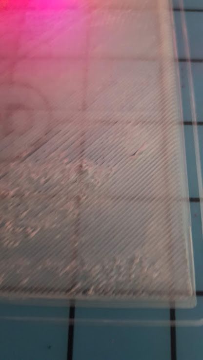

Le plateau doit il rester chaud pendant toute l'impression ?
stereochoc en réponse au topic de Aurel3107 dans Creality
En laissant le plateau a chaud ça risque d aller mieux tient nous au courant ici. Par contre si t as d autres questions je te conseille de faire un nouveau post sinon tu vas te faire tirer les oreilles par les midis :) Bon print a toi Envoyé de mon M2101K9G en utilisant Tapatalk -
Perso a mes débuts j avais pas mal de problème de décollement sans réponse. Je devais laisser le plateau allumé pour que ça reste fixé, je devais recalibrer le z, je devais changer de marque de pla etc et a un moment donné ça passait (ou pas). Tous mes problèmes sont résolu depuis que j' ai changé mon plateau avec une vitre spéciale pour la tenue du pla et en utilisant de la 3dlac. Depuis ça ne se décolle jamais, les impressions sont nickel je maintiens au chaud pendant toute l impression pour conserver l effet de la 3dlac et a la fin de l impression des que c est refroidit j entend des petits clack indiquant que la pièce se décolle bien et il me suffit de mettre un léger coup de spatule et le tour est joué. A noter que pour moi une imprimante sortie du carton est neuve mais ça n est pas pour ça qu elle est parfaite. J' ai mis 6 mois pour la dompter, faire mes modifs d adhésion, de distributeur de bobine, de direct Drive ou pas pour faire du souple etc et maintenant elle correspond à mes besoins. Il faudra donc dompter la tienne également en fonction de tes besoins/envies Envoyé de mon M2101K9G en utilisant Tapatalk -

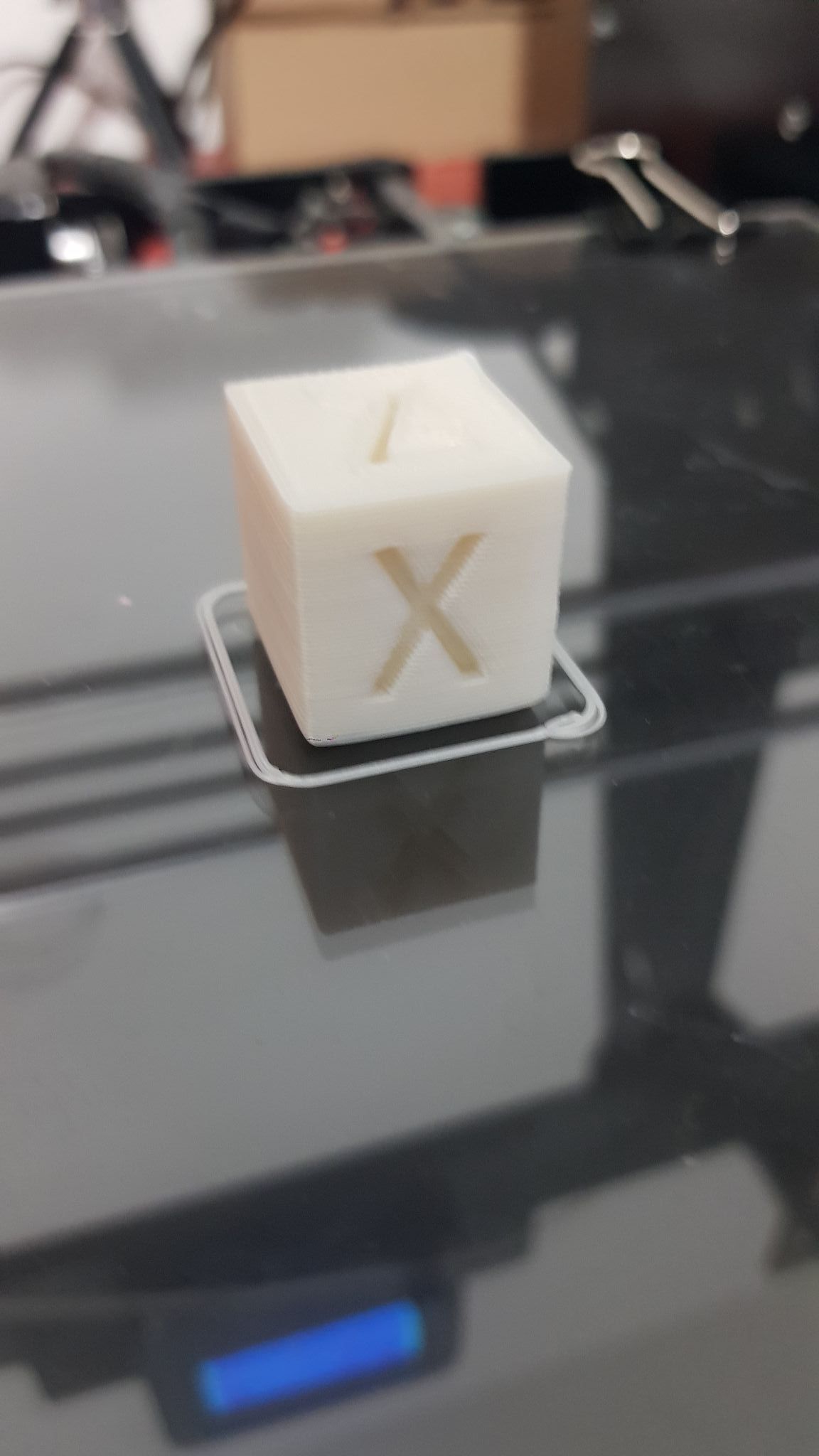

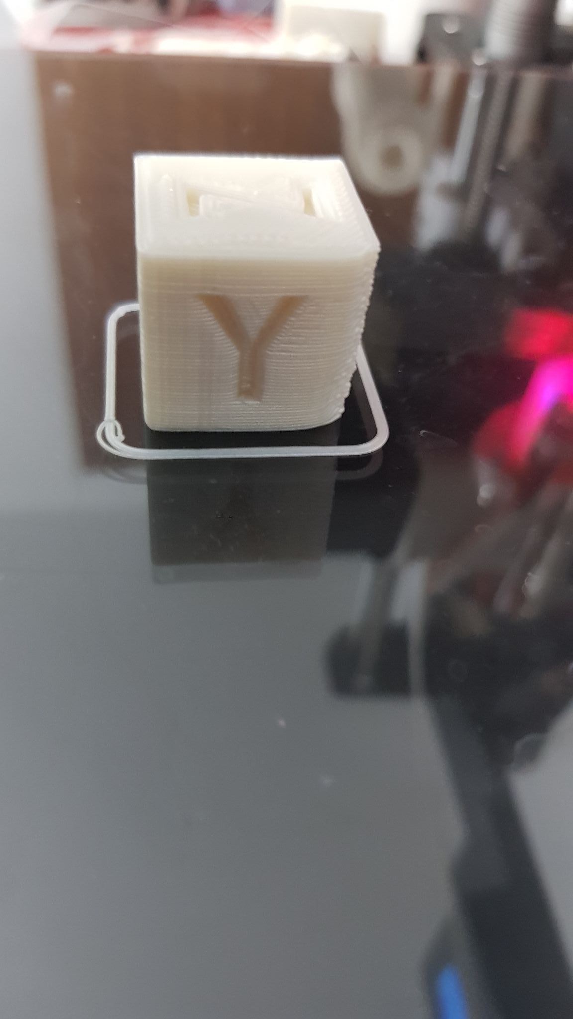

Optimisation qualité d'impression anet a8

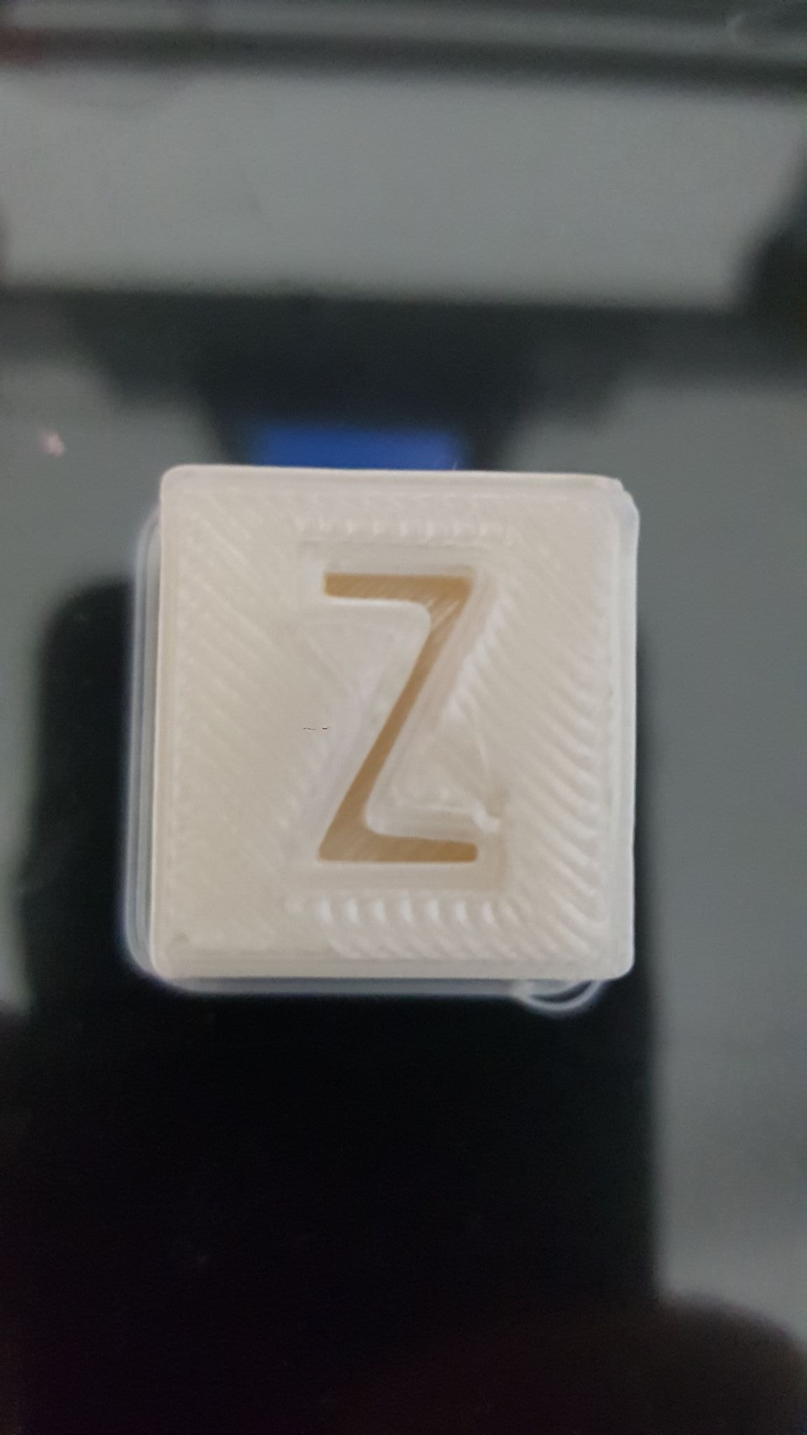

stereochoc en réponse au topic de stereochoc dans Entraide : Questions/Réponses sur l'impression 3D
Merci pour ce retour @PPAC J'ai suivi les tutos de calibrage extrudeur, ainsi que les tients etc. Merci bps. Voici par contre le résultat du cube de calibration qui n'est tjs pas parfait, Qu'en penses tu ? -
Bonjour, j'aimerai vraiment comprendre la partie calibrage pour mon anet a8 Je voudrais regler le flow correctement mais je ne comprend pas bien. En respectant l'explication ici : https://all3dp.com/fr/2/calibrer-extrudeur-imprimante-3d/ Je baisse la vitesse d'extrusion car je suis en direct drive je met donc G1 E100 F40 pour etre certain que ca ne coince pas dans la buse. Si je fais le calcul minutieusement et que j'entre la valeur avec m92 lorsque je refais le calibrage, je n'arrive jamais a avoir pile les 20mm restant... deja je ne comprend pas pouquoi. Ensuite j'ai l'impression que malgres tout mon flow n'est pas au top. J'ai essayé de le diminuer a la main et le monter pour voir si le resultat me parait mieux a l'oeil mais impossible de comprendre si je suis en sous ou sur extrusion. La pour ce test j'ai mis la valeur calculée avec la regle et le tuto du lien all3dp. Voici le resultat j'ai des zone ou ca semble correcte et des zones ou j'ai des paquets un peu bizarre. Je ne comprend pas de ou ca peut venir. est ce que ca vient du flow, du calibrage du z de la buse car ca ne le fait qu'a la premiere couche, de mon pla humide (il est pourtant quasi neuf) ou je ne sais quelle autre raison. Je n'ai pas assez d'experience dans l'impression 3D pour avoir la bonne approche sur cette analyse, c'est pour cela que je viens vers vous. au bout de plusieurs couche (je suis en qualité 0,1) le resultat devient plus correct et les paquets de la premieres couche sont masqués merci pour vos conseils

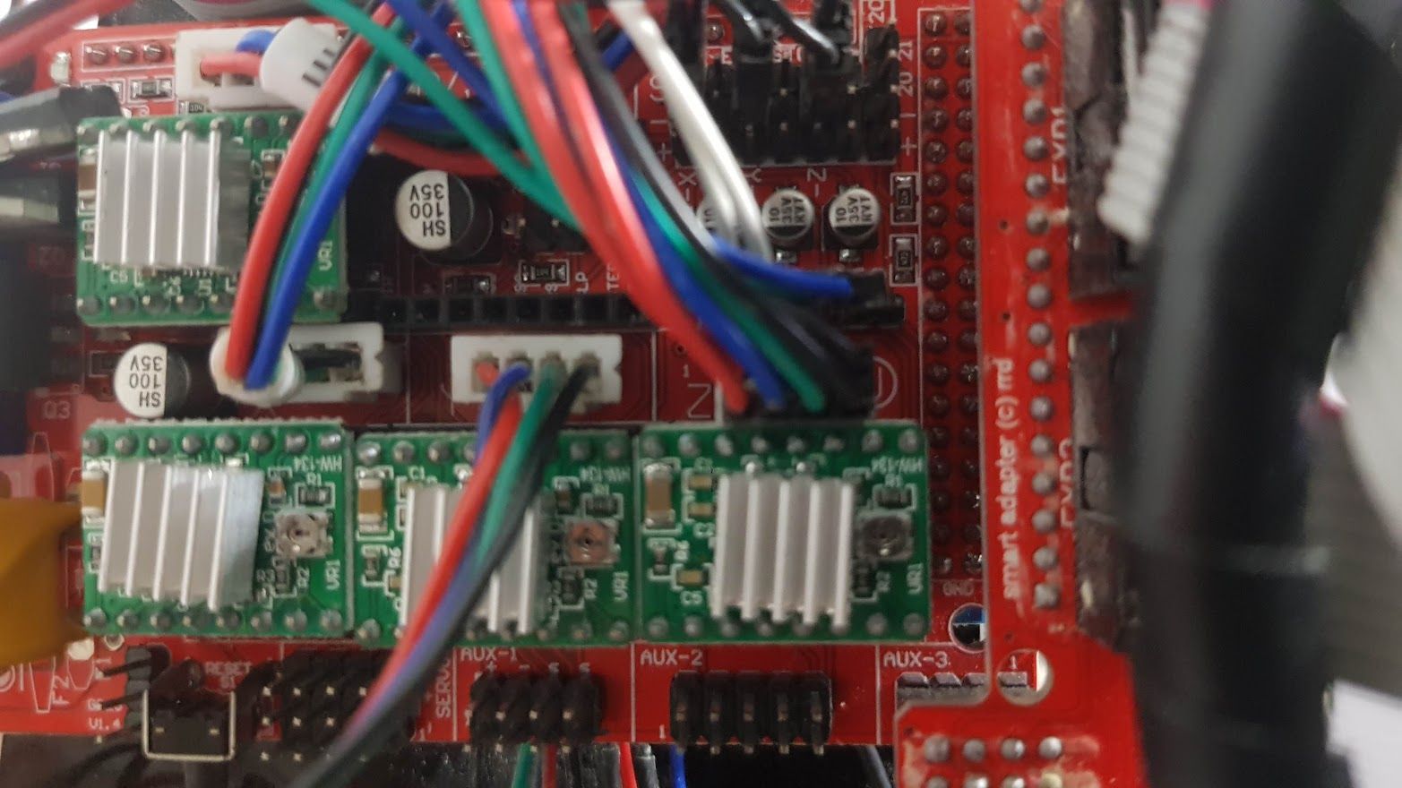

HotEnd ne chauffe plus :(
merci [mention=33940]PPAC[/mention]pour tes infos je viens de faire les modifications dans le firmware. je l'ai renvoyé et ca fait pareil que la derniere video [emoji20] je joins le nouveau fichier de config. Par contre je viens de tester en effectuer un deplacement X via l'interface marlin de l'imprimante. Lorsque je fais un deplacement de 10mm ca fait un accoup et la deplace je suppose de 10mm (a peu pres car aucun calibrage). a chaque fois que je demande un decalage de 10mm a droite ca fait le fameux accoup. Par contre lorsque j'enleve pour un deplacement vers la gauche complet de tous les deplacement pour revenir a 0, ca fait le fameux bruit de deplacement lineaire mais ca ne bouge pas et ca termine par un accoup. Ca ne reviens pas du coup a la position d'origine. J'ai l'impression que le probleme est autour de cela. Voici la video de cela : [/url] EDIT J'ai trouvé, en fait j'ai cherché par rapport au fait que tu parlais de jumper, etc. et je n'avais pas vu qu'en dessous des controleurs des moteurs il y avait des jumpers. J'ai remis comme sur l'autre carte mere (les 3 jumpers mis sur chacun des controleurs) Maintenant le X se deplace correctement [emoji846] Il me reste plus qu à continuer à paufiner le firmware. Je vous tient informé. Merci bps a tous et surtout à toi@PPAC pour l aide précieuse Configuration.h Configuration_adv.h -

Voilà ce que ça fait en spécifiant un g90 en début de macro. Ça fait un accoup en passant de la gauche vers la droite mais aucun mouvement linéaire Envoyé de mon SM-G955F en utilisant Tapatalk -

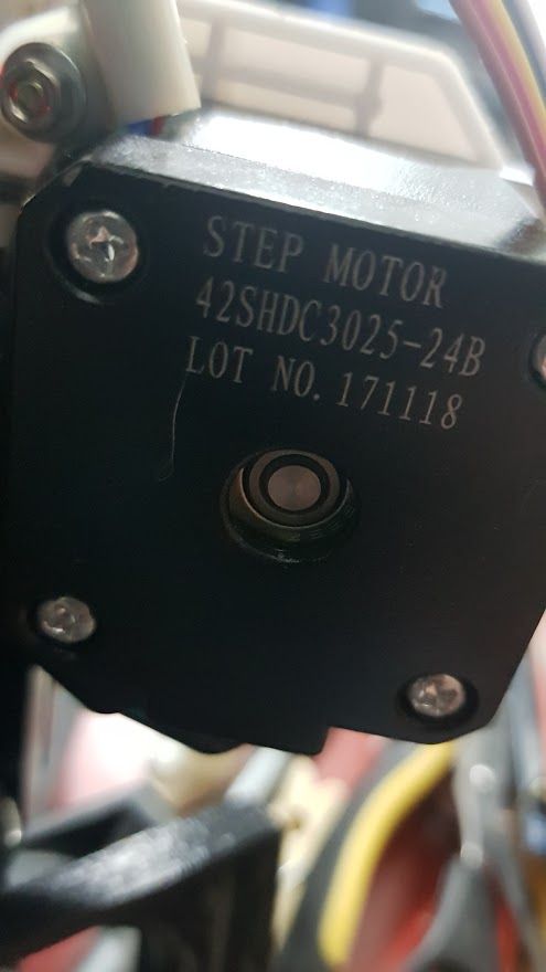

Alors je viens de me faire des macros pour faire mes reglages, le seul probleme c'est que j'ai beau changer le vref, ca ne bouge pas. Juste que le sifflement se fait plus ou moins fort. Si je le fais sur le x et y ca ne bouge pas du tout, juste le sifflement plus ou moins fort. Si je le fait sur le Z comme sur la video ci dessous lorsque ca passe d'un sens a l'autre ca fait un petit rebond mais ca ne bouge tout de meme pas et ca ne fait que ce sifflement. G1Z150 G1Z0 G1Z150 G1Z0 G1Z150 G1Z0 G1Z150 G1Z0 G1Z150 G1Z0 G1Z150 G1Z0 -

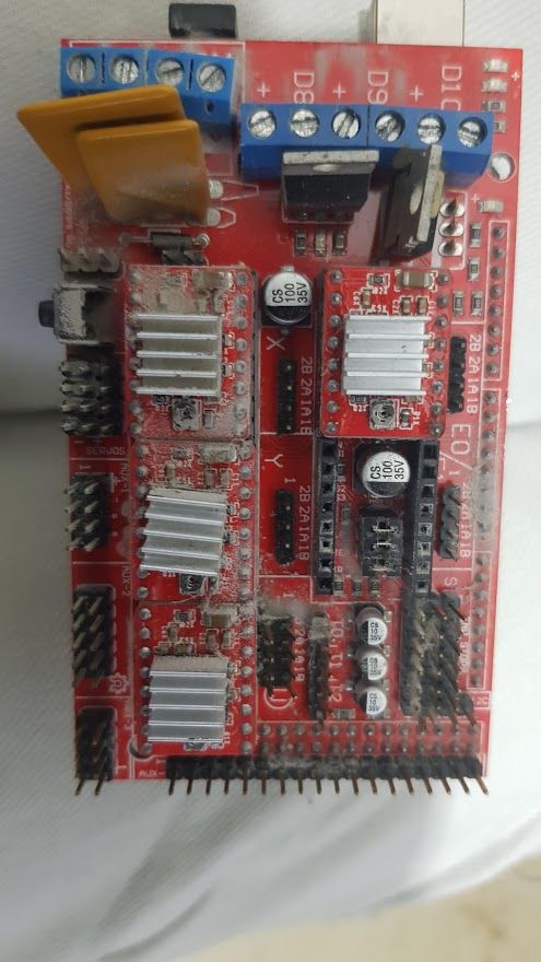

Alors oui pour Q1 il etait cassé en fait, d'ou le fait qu'a la base la cartouche coté extrudeur ne chauffé plus... j'ai eu la réponse a ma question en demontant la carte mere pour la changer. Du coup Q1 est le mosfet qui géré la chauffe de celui ci je suppose j'ai testé en mettant #define X_ENABLE_ON 1 #define Y_ENABLE_ON 1 #define Z_ENABLE_ON 1 ca ne fait plus rien du tout lorsque je demande un home position, plus de bruit, plus rien. j'ai du coup tout remis a 0 En remettant a 0 je suis tombé sur les lignes #define X_DRIVER_TYPE A4988 #define Y_DRIVER_TYPE A4988 #define Z_DRIVER_TYPE A4988 qui n'etait pas activée. Je les ai activé vu que ce sont de A4988 que j'ai et me suis dit que j'avais surement trouvé le probleme. Mais non ca refais du bruit mais ca fait comme sur la video au dessus, du bruit mais ca ne bouge pas. J'ai lu le tuto sur le lien que tu m'as donné mais je n'ai pas encore tout assimilé. Avec mes fameux 14988, je dois comprendre quoi par rapport a ces calculs pour trouver ma Vref ? Voici les specs de mes moteurs: Stepper Motor 42SHDC3025-24B Rated Power 14W Rated Voltage 3.96V Rated Current 0.9A Rated Speed 1000rpm Rated Torque 0.34NM Holding Torque 0.4N.M Step Angle 1.8° Step Angle Accuracy ±5% Phase 2 Resistance 4.4Ω±10% Temperature Rise 80K Max Ambient Temperature -20℃~+50℃ Ambient Humidity 90% Max Insulation Resistance 100 MΩ Min. ,500VDC Size 42*42*40(mm) Weight 280g Je dois mettre ou ces valeurs de vref et autre dans le firmware ? je ne vois pas trop ou ? et les define X_DRIVER_TYPE A4988 je les laisse activée du coup meme si ca ne change rien ? je suppose que c'est plus propre de les indiquer vu que ca sont ceux que j'ai. J'ai essayé en mettant le bloc plus en hauteur sur l'axe de Z. Lorsque je lance un home position, ca descend un peu mais apres on dirait que ca coince (alors que rien ne coince) et pour aller vers la gauche sur les X c'est pareil et ca se bloque Merci -

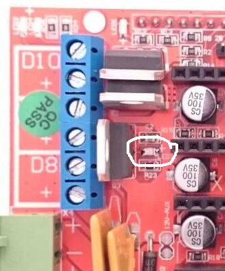

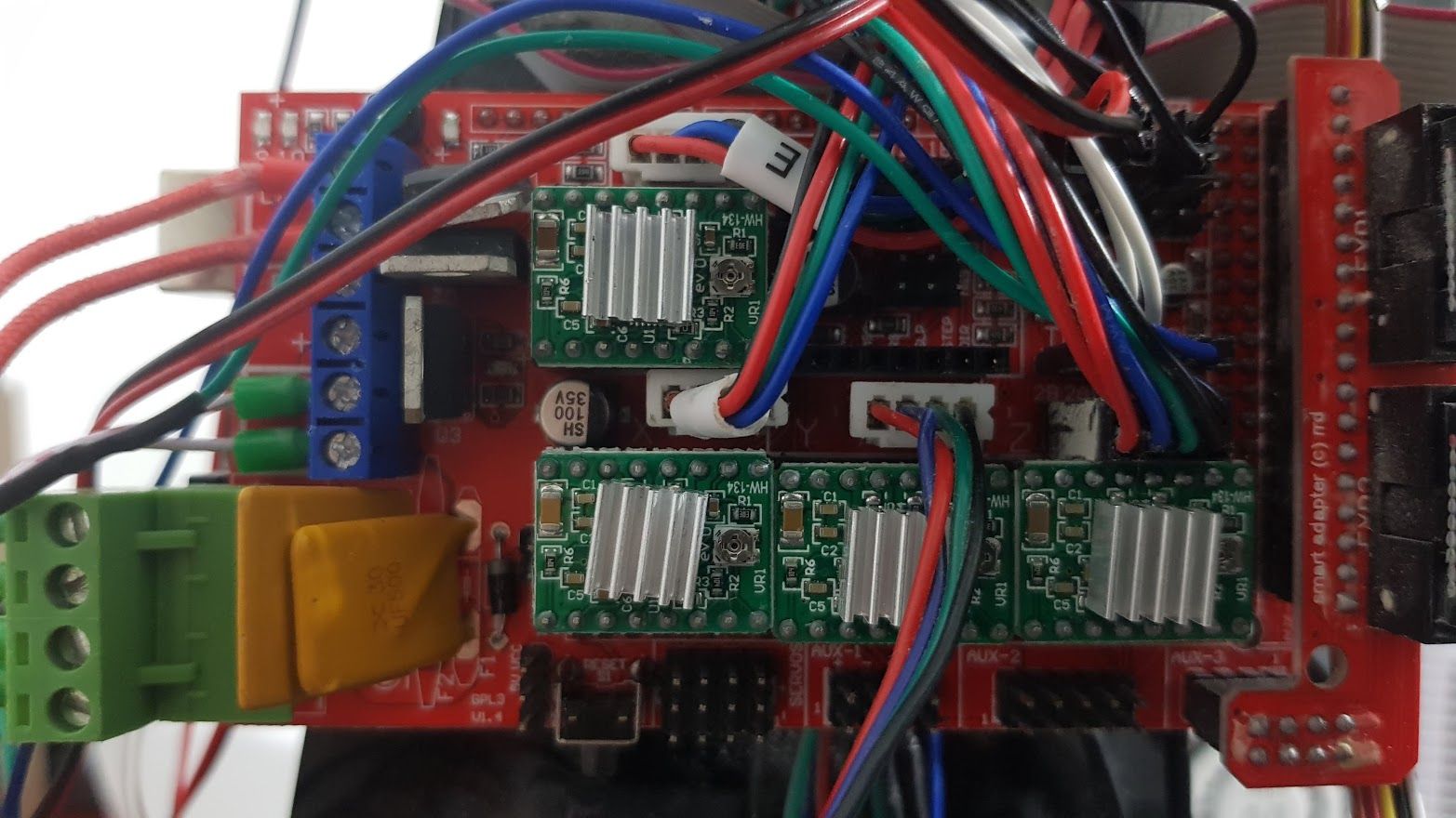

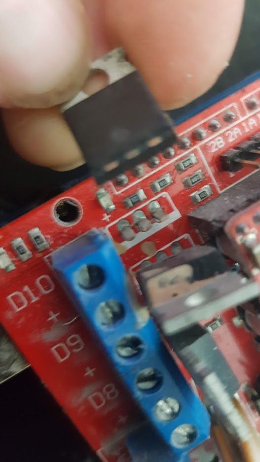

re-bonjour a tous. Alors j'ai reçu mon nouveau ramp aujourd'hui. c'etait bien mon ancien ramp qui avais un probleme car avec le nouveau j'ai reussi a faire chauffer la capsule coté extrudeur et la led s'est bien allumée. Par contre du coup pour un débutant et pour ma premiere imprimante je suis un peu en galere et en panique lol. J'ai compilé un firmware 1.1.9.1 en version ramp et lorsque je lui demande la position home ca ne bouge pas du tout et ca me met un message d'erreur homing position failed. je dois configurer les points de connection des moteurs ou faire quelque chose ou ca doit se configurer tout seul a partir du moment ou je met #define MOTHERBOARD BOARD_RAMPS_14_EFB ? parce avant tous les deplacements c'etait ok mais la cartouche chauffé pas et la maintenant ma cartouche chauffe mais plus rien ne bouge lol Lorsque j'essaye de deplacer le x via octoprint, ca fait un petit bruit comme pour essayer de bouger et que ca bloque du coup ca ne bouge pas et ca m'ecris sur l'ecran butees X, Pareil pour le Y. Pour le Z ca fait un sifflement, et si j'essaye d'aider un peu a la main ca fait bouger l'axe Z mais sinon ca ne bouge pas de maniere autonome si je ne "pousse" pas en meme temps que ce sifflement. voici la photo du moteur X merci pour votre aide -
oui je parlais de mosfet externe. mais la carte mere envoi bien du 24v au mosfet externe qui lui meme genere le 24v a mon plateau. Par contre sur les pins ou il y a ma cartouche il n'y a rien du tout... il doit bien y avoir normalement du 12v pour que la cartouche chauffe on est d'accord ? lol -

au niveau de la cartouche de l'extrudeur elle est connectée en direct sur la carte mere en D10 le D8 par sur un mosfet qui est lui meme relié au plateau chauffant. Tel est le montage actuel. Ca fonctionnait tres bien avant que j'enleve le cable de la cartouche pour le passer par un meilleur endroit et le rebrancher. la tension de 24v je l'ai sur la carte mere directement et c'est relié au mosfet -

Bonjour @PPAC et merci de ta réponse. Lorsque je lance la chauffe de E0, rien ne s'allume sur la CM. Par contre lorsque je lance la chauffe du bed j'ai la led 2 qui s'allume celle qui est entourée en blanc. Le lit lui chauffe bien. Mais pour l'extrudeur rien ne s'allume du tout, et j'ai 0V sur le D10. le D8 lui envoi du 24V. J'ai bien debranché l'extrudeur imprimante eteinte, j'ai juste repassé le cable par un autre chemin et je l'ai rebranché. Il n'y avait pas de sens alors j'ai mis un peu au hasard... et je n'ai pas touché de contact entre eux j'ai etait assez vigilant. J'ai lu sur différents post sur le net que la RAMPS 1.4 pouvait ne pas envoyer de courant sur le E0 dans le cas ou elle avait un defaut quelque part du coup par securité elle ne lancé pas la chauffe. Le principal defaut etait la collecte de data du termistor. C'est pour cela que j'indique bien que la température renvoyé par l'extrudeur est correct. Du coup je ne sais pas trop la pkoi d'un coup ca n'envois pas de voltage sur la chauffe de E0, est ce un defaut sur la CM mais je ne vois pas trop de ou ca pourrait venir parce que il n'y a vraiment rien eu de spécial. Est ce la carte qui décide de ne pas envoyer de courant ? Je ne sais pas trop comment analyser ce probleme Merci pour votre aide et vos conseils !
