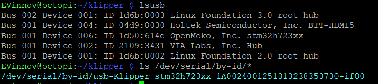

C'est bon problème résolu !! Après vérification de la référence du processeur sur la skr 3 ez il s'agit du STM32H723 et non pas le STM32H743. J'ai donc modifié les paramètres dans "make menuconfig" et refait un fichier klipper.bin que j'ai flashé. En entrant ensuite dans PuTTY "lsusb" la commande fonctionne et j'ai bien la carte qui apparaît sous "OpenMoko, Inc. stm32h723xx": Je peux donc faire un "ls /dev/serial/by-id/*" et récupérer l'adresse mcu de la carte. Problème résolu : il fallait bien sélectionner le bon processeur dans make menuconfig entre "STM32H743 et STMH723". Je vous remercie @pommeverte @Savate @PPAC pour votre aide précieuse . il semblerait que les grands esprit se sont rencontrés . -

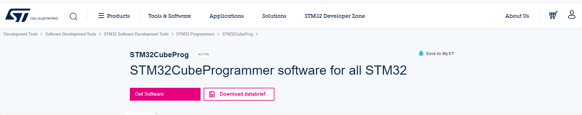

Ah ! il semblerait que cela marche en effet. J'ai appuyé et maintenu boot, appuyé sur reset, relâché reset et puis boot comme tu as dit. La carte apparaît sous STMicroelectronics STM Device in DFU Mode. Il y a un logiciel STM32CubeProg pour programmer et flash les cartes de ce type. Faut-il que je l'installe et que je tente de la flash avec le firmware et en la branchant au pc ou bien maintenant je devrais pouvoir faire un ls /dev/serial/by-id ? Oh puuréée le débutant que je suis !! Heureusement que tu me le dis, je crois bien que ça peut changer la face du monde J'ai bien un proc STM32H723 et non pas STM32H743. J'ai flashé avec le 743 c'est peut-être pour ça.. je vais recommencer la manip avec le 723 et je reviens.. Merci de ton aide en tout cas @pommeverte même si j'suis pas ton poulain favoris (tu m'as déjà aidé par le passé, c'était concluant: pour un BL-Touch..) -

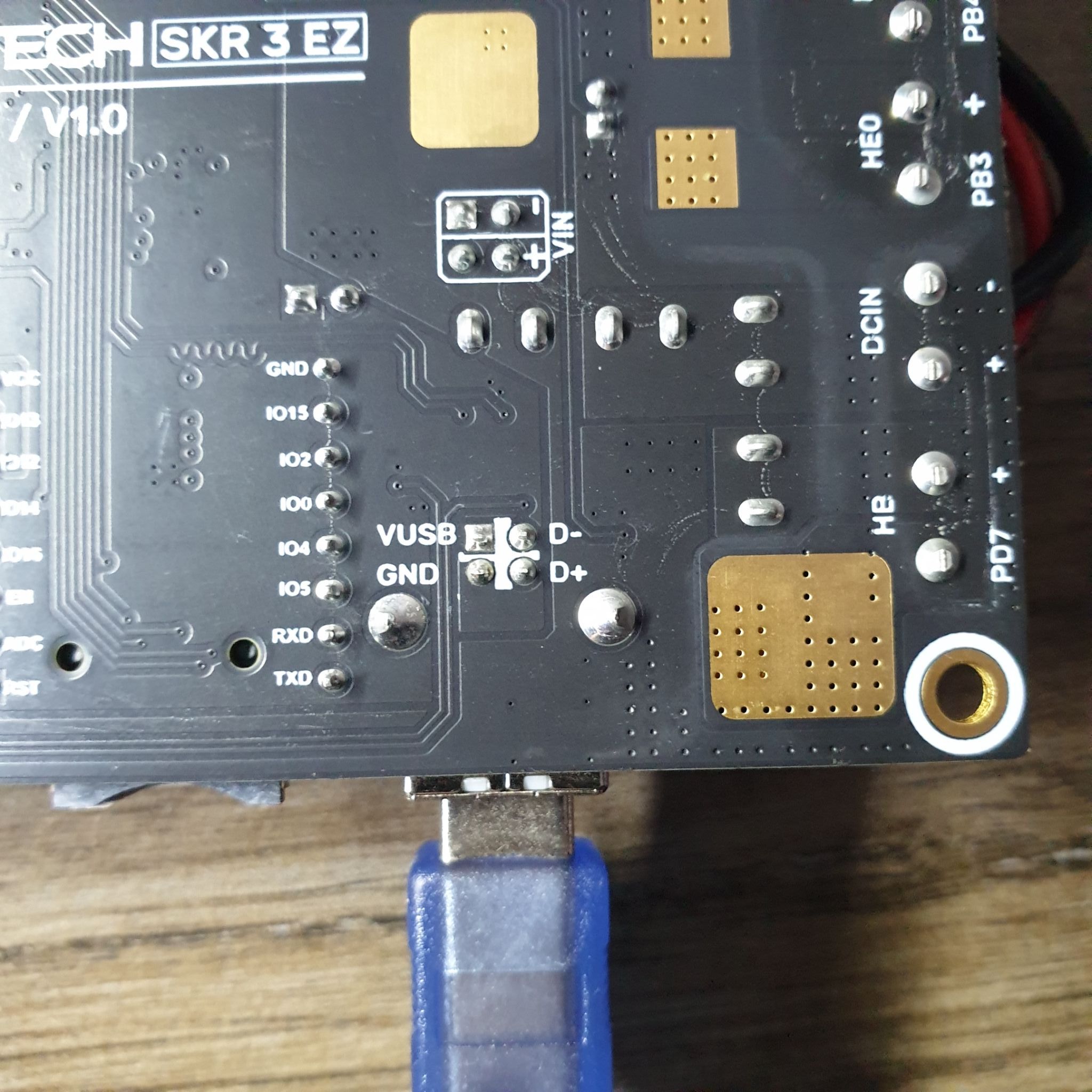

oui quand je met le jumper sur VUSB je peut alimenter la carte avec la RPi et avec l'ordi ça marche aussi, la LED power s'allume. c'est vrai le switch c'est un peu une galère, pas moyen de savoir dans quel état il est mais j'ai essayé enfoncé et pas enfoncé pour les manips. Cela ne change pas grand chose j'ai la même erreur sur ls /dev/serial/by-enid/* et /by-path/*. -

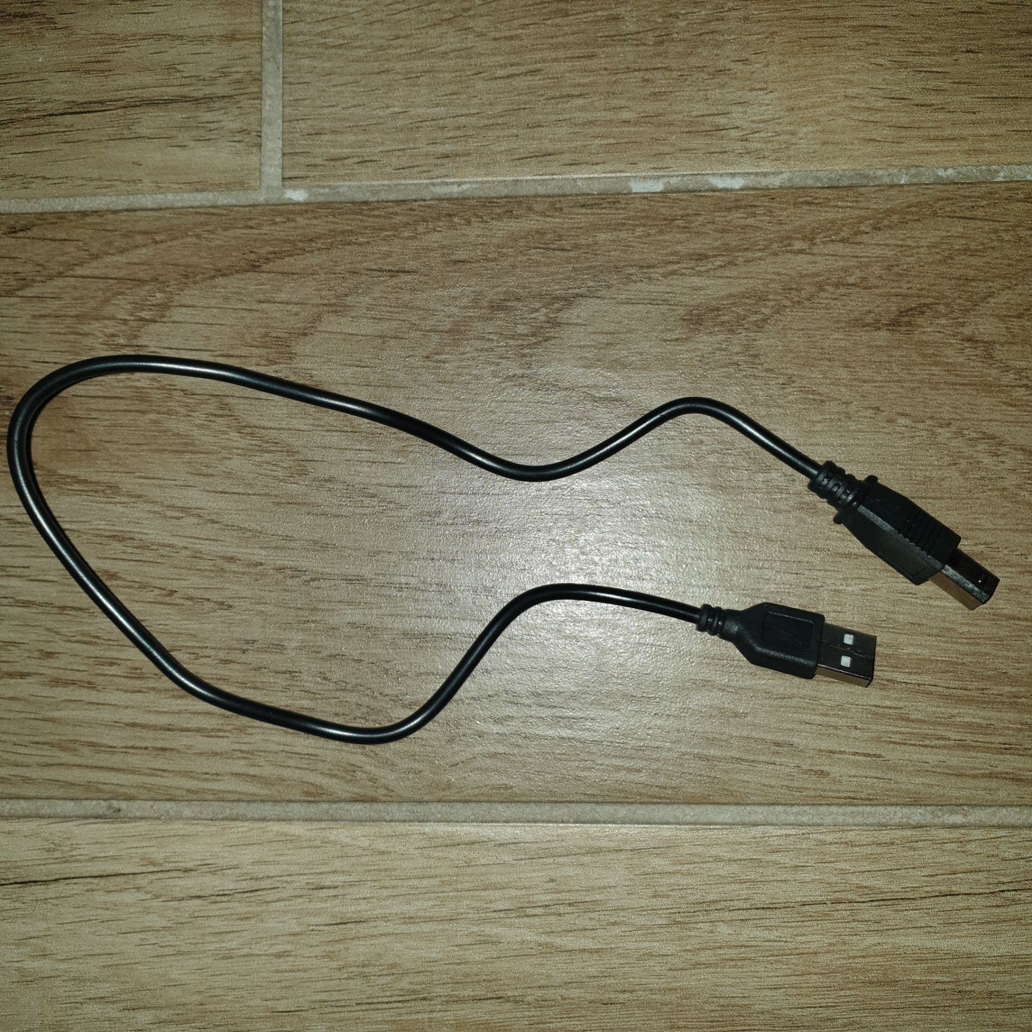

Les soudures du port usb ont l'air plutôt bonnes. pour le câble, j'utilise celui qui est fourni avec la carte-mère. et j'essaye aussi avec un ancien câble d'arduino, mais le résultat est le même. Cela n'a pas l'air de venir du câble enfin jsp. oui tout pareil . Après je me demande si la taille de ma carte SD pour flasher le firmware est suffisante (128 MB). C'est une carte qui vient d'une ancienne SKR V1.4 Turbo qui fonctionne actuellement sur mon imprimante. Je m'en servais pour flasher le firmware marlin.
