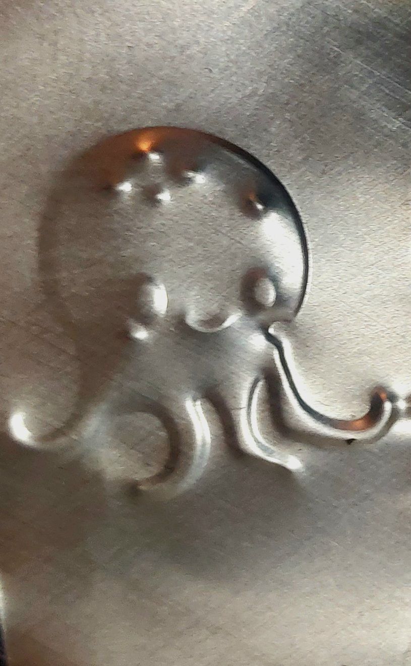

Maxrat en réponse au topic de pjtlivjy dans Discussions sur les imprimantes 3D

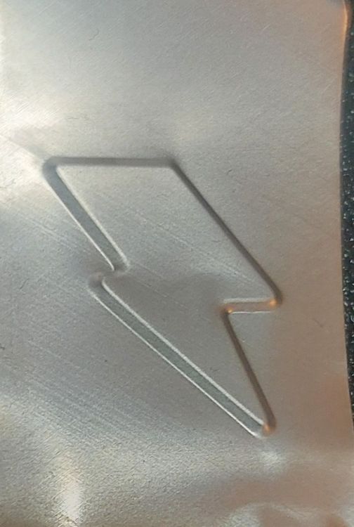

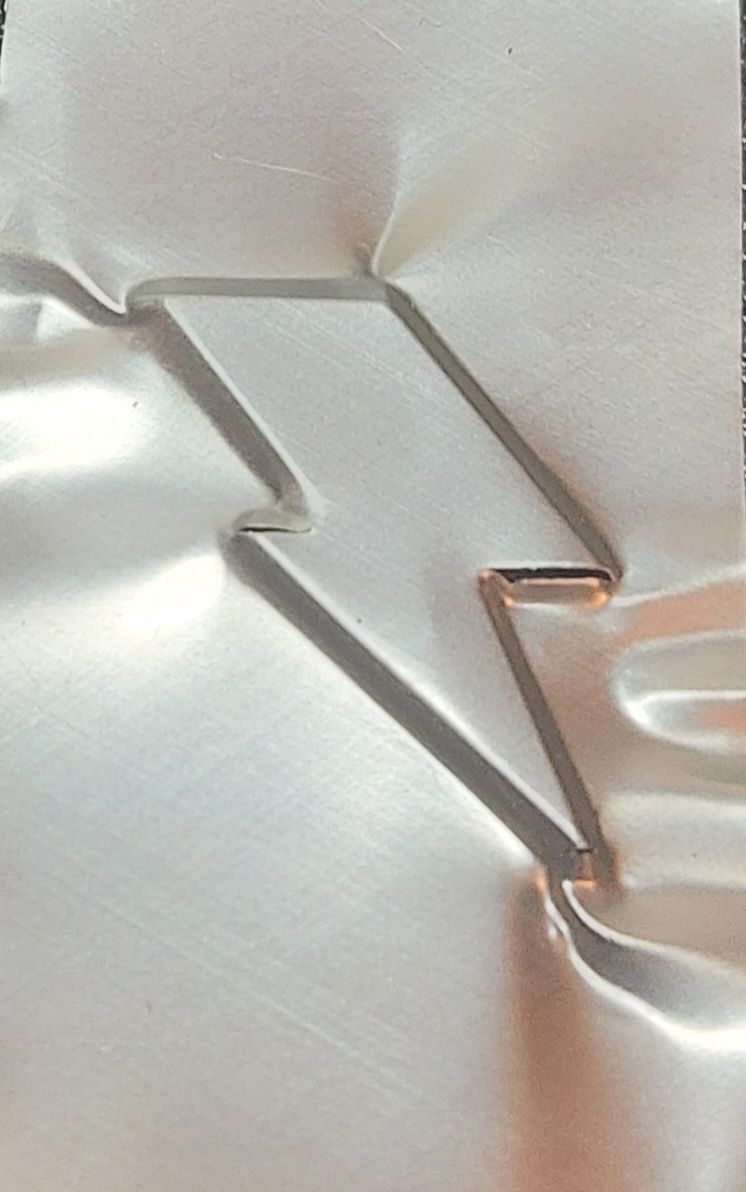

Tu as raison, je n'ai pas mis d'angle de dépouilles sur le modèle pieuvre, mais j'avais mis une petite dépouilles sur l'éclair. Il faut que je pense à en mette à chaque fois. Ça marche sur du papier canson et de la "cannette en aluminium découpé " mais je ne suis pas sur que cette résine résiste à du clinquant de 0.1 en inox. A tester -
l'impression 3D comme étape
Merci pour les conseils Je pense que je vais rajouter un système de bridage de la tôle. J'ai imprimé mon outil en résine elegoo standard bleu : Je doute que ma résine résiste à de tels températures Mais j'imagine qu'avec de la résine adapté on doit vraiment améliorer le procédé d'emboutissage -
Super, merci pour les info techniques Pour la pieuvre : 0.3 et pour l'éclair : 0.4 j'avais fait un essai avec 1mm d'emboutissage, mais il y a trop de déformations. Je referai un essai en 2 étapes voir si c'est mieux. Dommage pour les photos ça a l'air très intéressant comme procédé. -
C'est sûrement de l'aluminium, j'ai fait mes essais dans une cannette découpé de 0.1mm Je voulais faire d'autres essais avec des clinquant inox de différentes épaisseurs, mais je n'ai toujours pas essayé ^^ -
J'avais fait des essai il y a quelques mois sans savoir que le procédé étais déjà utilisé dans l'industrie . Mes essais ne sont pas top, mais avec un peu de mise au point je me dit que ça peut être sympa pour certains projets. Merci @pjtlivjy pour le partage de tes connaissances, ça donne des idées -

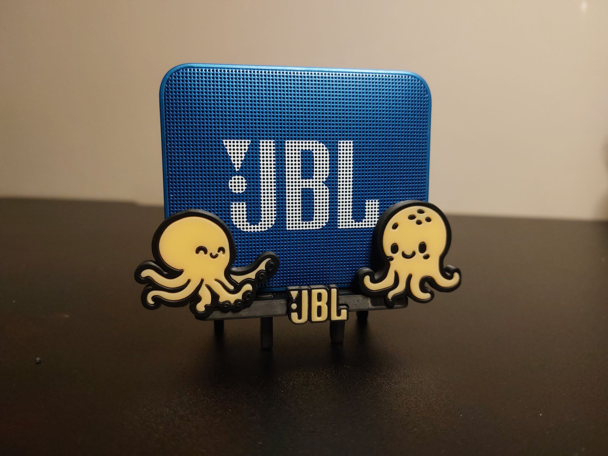

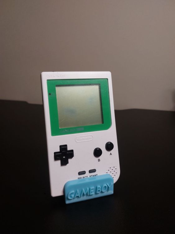

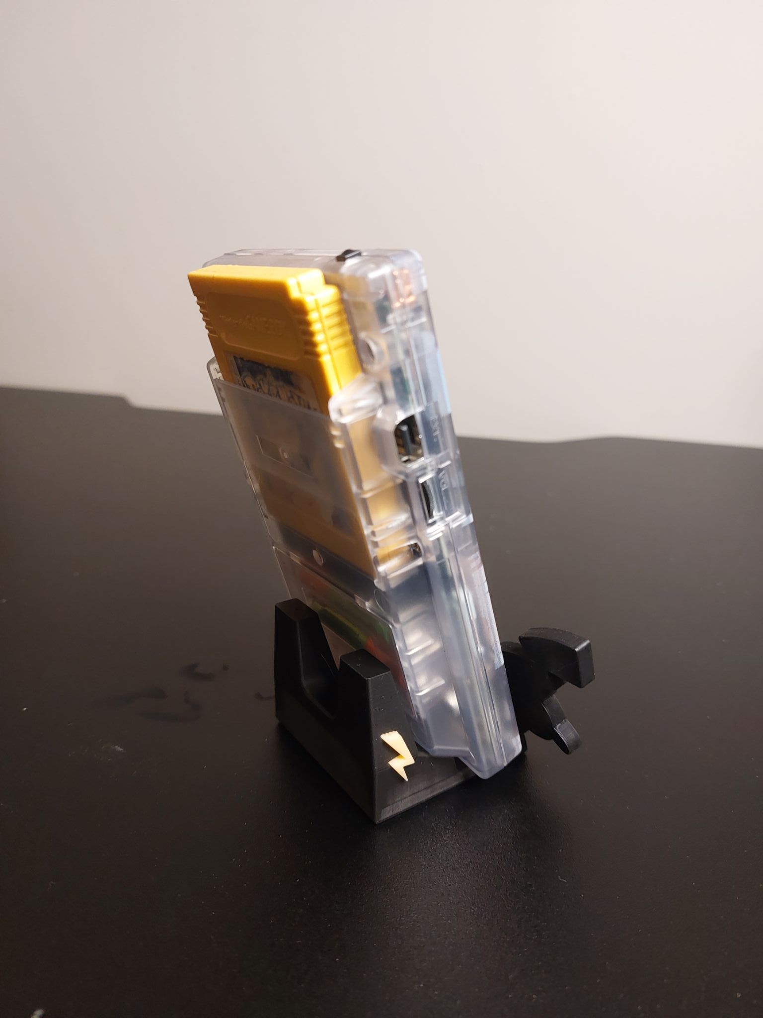

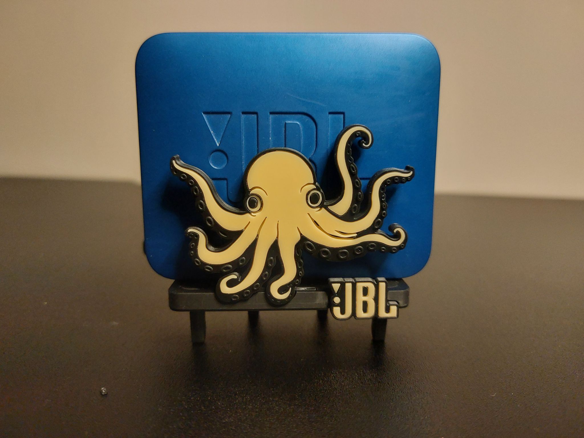

Bonjour, j'aimerais vendre quelques pièces imprimée pour me faire un complément de revenu mais je ne sais pas de quelle façon Est-ce qu'il y a des personnes sur ce forum qui vendent leurs impressions ? Si oui, que vendez vous, à qui et comment ? - Des pièces à la demande ou bien vous proposer vos créations tel quel ? - Aux particuliers, associations, professionnels ? - Vous avez votre propre site, ou est-ce possible de vendre sur des sites comme amazon, eBay etc.. ? Ou bien autrement ? Je pensais proposer des portes clés ou autre objet personalisable à des CE, associations, petits commerces ou artisans. Est-ce que j'ai le droit de vendre une clé usb semi-fini sur laquelle j'aurais fait la coque ? (J'espère être dans la bonne section pour ce sujet, si ça n'est pas le cas désolé ^^ )

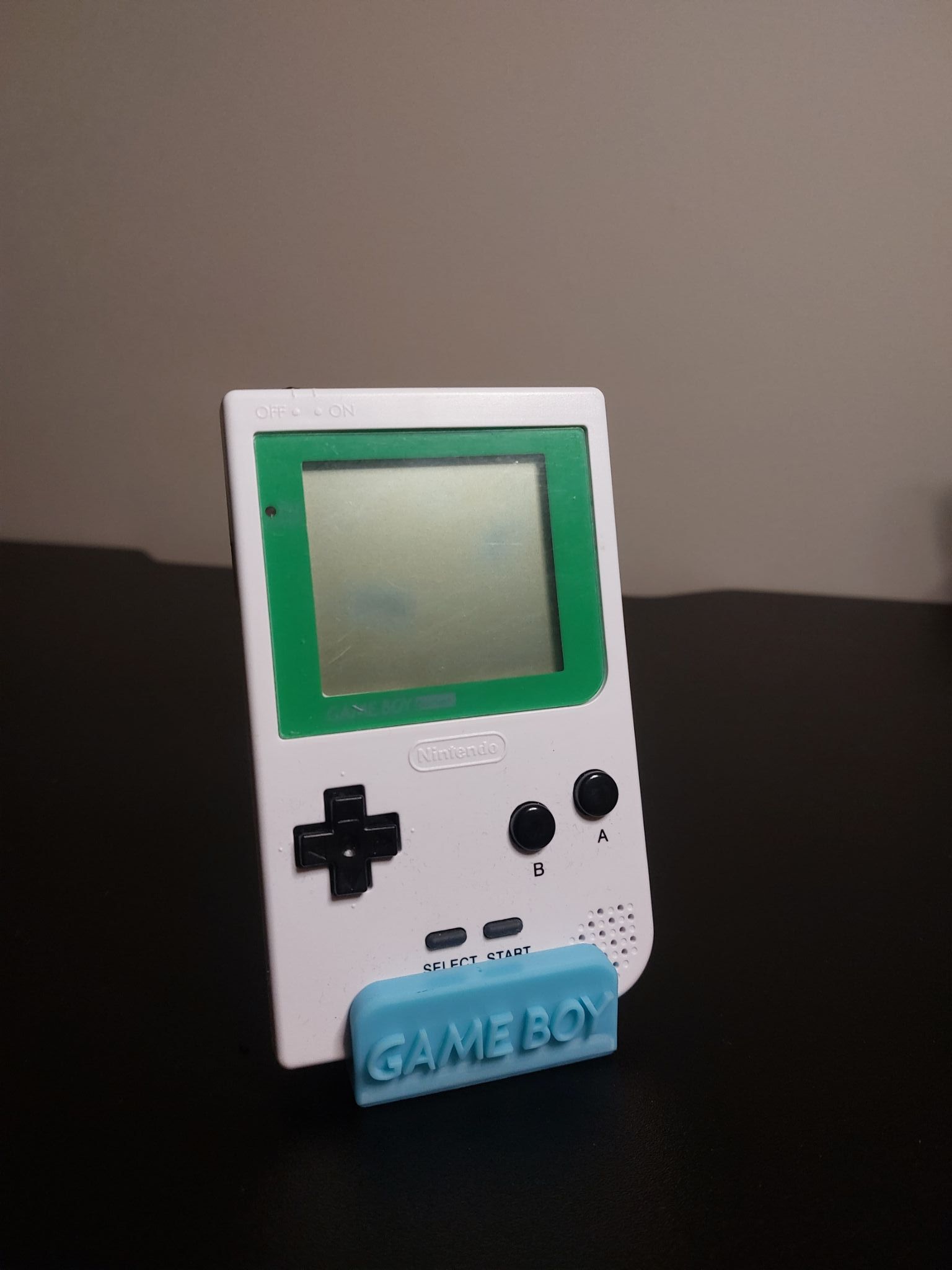

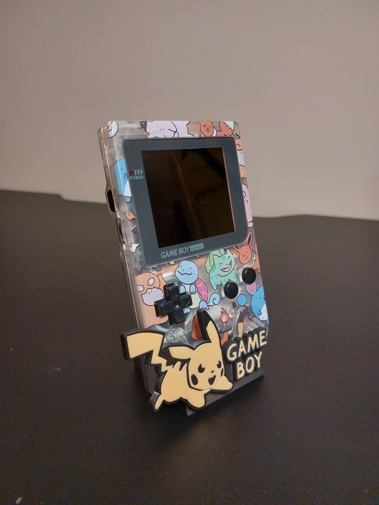

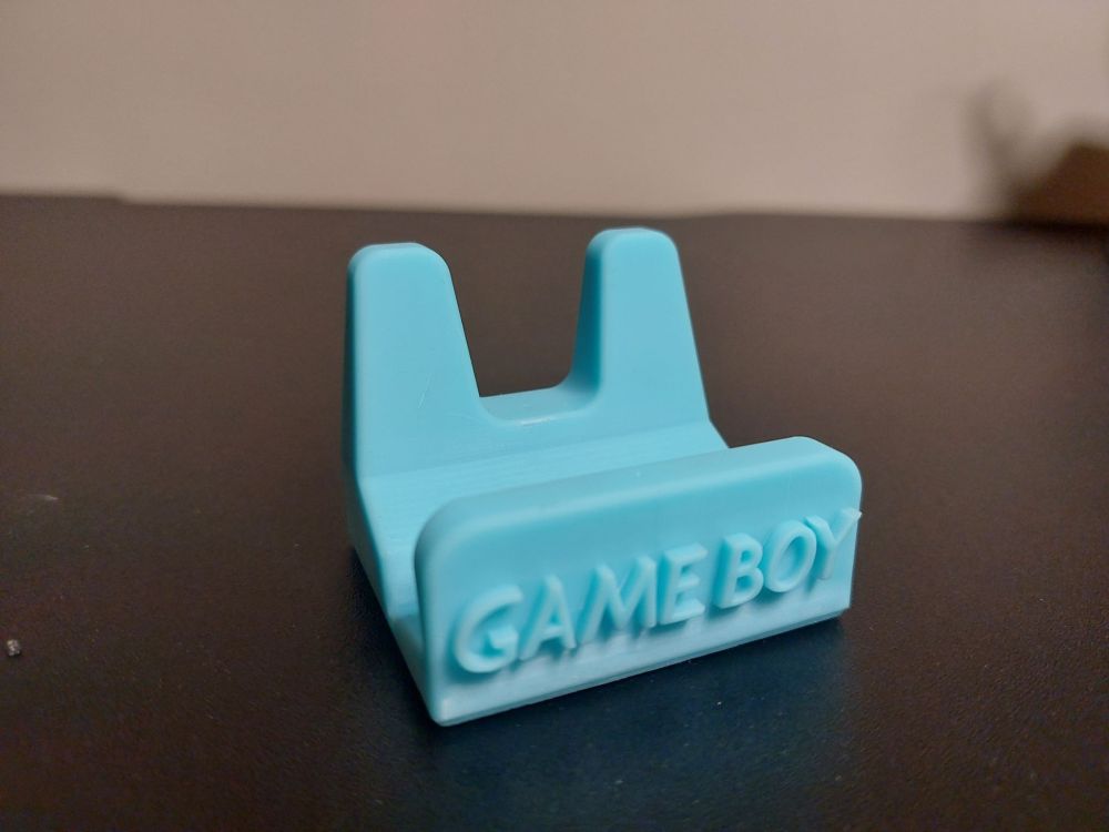

Bonjour, Voici quelques créations réalisées avec une mars 3 - Support pour accrocher mon enceinte Bluetooth dans la douche : - Supports pour game boy pocket
