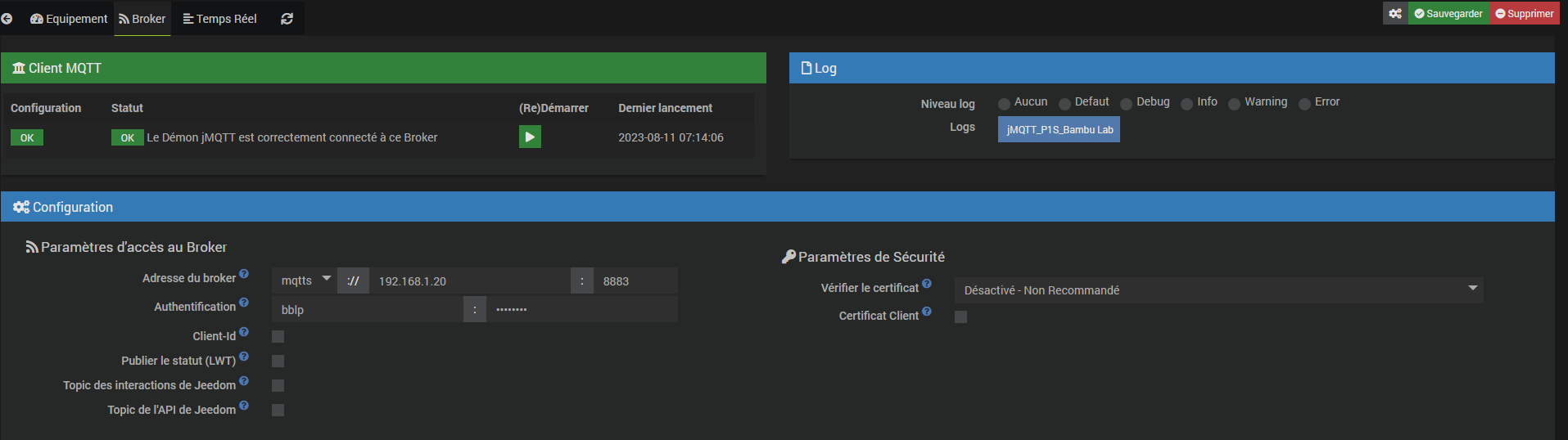

  1. Bonjour, oui il faut envoyer çà dans request {"pushing":{"command":"pushall","sequence_id":"0"}}; tu obtiendras ça dans report:
  2. Bonjour, Désolé pour la réponse tardive mais je ne reçois aucune notification du forum. Je suis bien abonné au sujet et l'adresse mail est bonne alors pourquoi ???? - Pour le flux de la caméra il me semble avoir lu quelque part que ce n'était pas possible. Pour ce qui est d'envoyer une commande. Il faut créer une commande action, saisir le topic (device/SN de l'imprimante/report) et saisir une valeur au format Json Ci-dessous représente la réponse. Pas ce qui à été publié. moi j’essaierai ceci dans la valeur de l'action. Si cela ne marche pas, ajoute le user_id. Bon j'ai trouvé. Il faut donc ajouter une action sur l'équipement dans jmqtt puis saisir dans le topic "device/SN de l'imprimante/request" (request et non pas report) dans la valeur mettre la commande JSON. Pour faire un home. Pour mettre le ventilateur de la chambre à 50%. Le log du slicer est ton ami.
  3. Bonjour, Pour ma part je n'ai qu'un seul besoin. Eteindre l'imprimante lorsqu'elle imprime de nuit. Avec Jeedom c'est tout à fait faisable sans plugin dédié. il suffit d'installer le plugin jmqtt, de créer un brocker, puis un équipement. J'ai une P1S qui de toute façon n'envoi pas grand chose. Que se soit en mode cloud ou en mode réseau uniquement je ne reçois que çà. Mon imprimante étant sur un prise connectée je peux donc la détecter et vérifier que jmqtt à réussi à se connecter à la P1S à l'aide d'un scénario. Je me base en ensuite sur les températures pour savoir si elle va imprimer ou non. j'arrête ou non la P1S en fin d'impression en fonction d'un choix fait à l'aide du plugin Telegram. (Le choix par défaut si pas de réponse est 'Pas de prise en charge de l'extinction'. Pour la X1C beaucoup plus bavarde, je vois pas pourquoi d'autres actions ne seraient pas possible. il y à même quelqu'un qui semble passer quelques commandes à une P1P. https://forum.bambulab.com/t/added-p1p-a-touch-screen/19017. A voir dans le temps.
