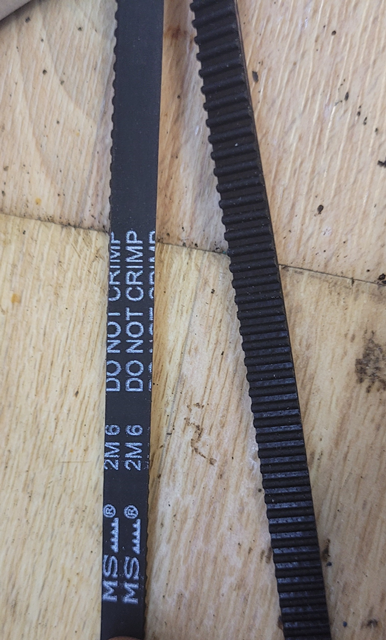

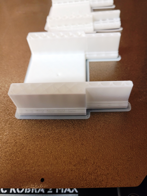

Bon voici le retour de 2 essais en ayant remis une courroie d'origine (MS 2 M6 à la place de GT 2-6mm) : Nickel mon cercle fait bien 30 cm de diamètre partout! (ainsi que mon carré ce qui n'était pas le cas avant...) Il faut donc bien des courroies particulière reste à savoir ou en trouver.... Merci
J'ai demandé au sav d'Anycubic les courroies de la Kobra Max ne vont pas sur la Kobra 2 MAX... je viens de remettre une courroie originale 2M6 (que j'avais reçu en SAV mais pas mise en place) je vais faire les tests... Et je n'ai pas fais de post il y a 3 jours. Merci

Bonjour, je cherches à me procurer des courroies pour imprimante 2M6 qui sont fournies avec la Kobra 2 MAX. En effet j'ai eu la mal chance de casser une courroie, je l'ai donc changer la courroie de l'axe X par une courroie standard GT2 cela a semblé fonctionné mais j'ai fini par remarquer que lors de l'impression d'un cercle de 300 mm de diamètre sur l'axe des Y c'est bon 300 mm mais sur l'axe X 305 mm... Mais impossible de trouver la référence noté sur la courroie d'origine 2M6 pas vu sur le net... Quelqu'un sait-il à quoi correspond cette référence et ou trouver ce produit? Merci

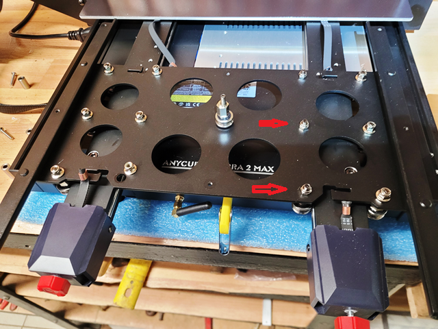

Il se déplace facilement mais bon c'est assez subjectifs! regarde ce lien : https://cloud-universe.anycubic.com/w/p/helpCenter/#/pages/pageDetail/pageDetails?id=721&isShowShare=true étape 3 moi j'ai fais en sorte que je puisse tourner les 10 roues équipées d'excentrique avec un doigt A+

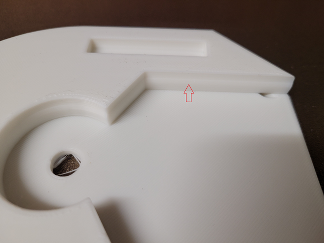

Oui il semble que cela va être la même chose pour moi, si au moins ils s'avaient comment correctement résoudre le soucis car apparemment sorti d'usine pas vraiment réglé et pas évoqué dans la notice... Sinon si tu as une Kobra Max chez toi aussi les 2 pivots sans excentriques sont du même côté sur une seule barre (voir flèches rouge sur photo de mon post juste avant) Merci

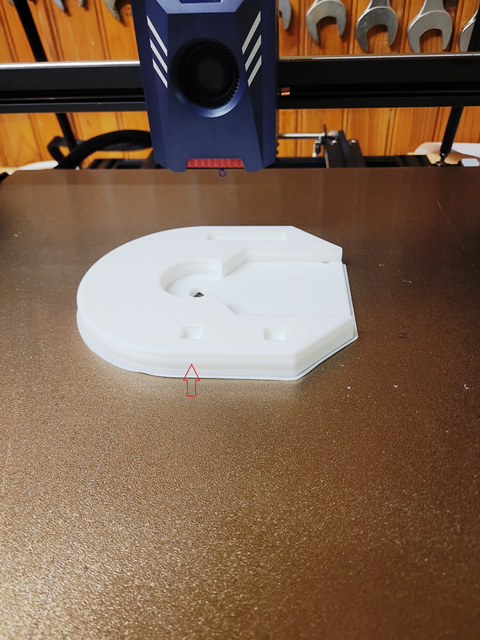

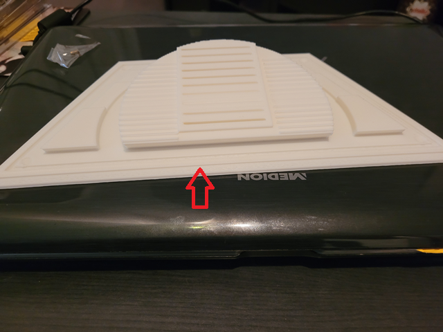

Bonjour, bon pas trop top le SAV Anycubic près m'avoir demandé 4 fois de vérifier et resserré les vis des poulies alors que la vidéo montrait que c'était bien serré... Il me propose de me renvoyer le moteur de l'axe Y... Je n'y crois pas vraiment. Entre temps je viens de démonter le plateau chauffant car il m'est venu à l'idée qu'il était peut-être possible qu'à vitesse normale (celle avec laquelle j'ai des soucis, je n'ai pas encore testé la vitesse sport...) le plateau "coince un peu" et résiste trop à la demande de déplacement rapide. Après démontage je me suis aperçu qu'il y avait 12 galets de guidage dont 10 avec des excentriques (pour rapprocher plus ou moins les galets de l'axe). Par contre les 2 sans réglages sont placés côté intérieur droit du rail (voir photos), je ne trouve pas cela trop logique... j'en aurai mis un sur chaque rail. Avec flèches rouges les 2 galets sans excentriques. Bref j'ai laissé comme cela mais j'ai réglé les 10 autres (avec excentriques) afin que les galets puissent tourner librement (mais pas trop) à la main. Ma 1er impression vitesse normale c'est bien passée la suivante est en cours et il me faudra faire un essai en vitesse sport.. A suivre donc. Merci

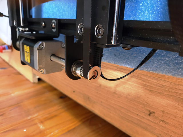

Bonjour, alors j'ai suggéré à Anycubic que c'était peut être un soucis de firmware, ils m'ont envoyé une version 2.36 (j'avais la 2.35) j'ai espéré mais non! Par contre pour une fois lors du test j'étais présent tout le long de l'impression à côté de l'imprimante (c'est long mais bon) j'ai entendu des bruits qui m'ont fait pensé que c'était peut-être les courroies qui patinaient sur les poulies, j'ai filmé (il y a le son) pour l'image difficile de dire vu la vitesse... Je vais envoyer cela à Anycubic pour avoir leur avis le seul soucis c'est que mes courroies sont tendues à fond.... Merci voici un lien valable une semaine pour voir les vidéos : https://we.tl/t-U3ZJJuvf21

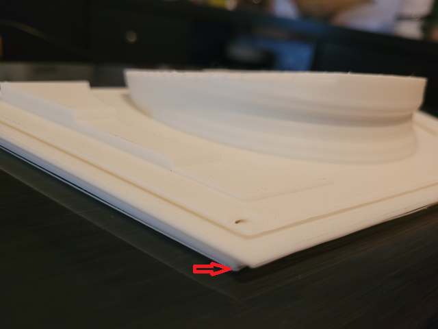

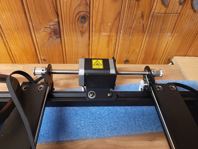

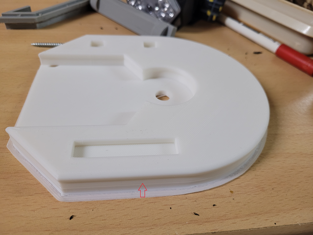

Bonjour, alors la j'y pers mon latin! j'ai mis du frein filet dur les 4 vis des 2 poulies de l'axe Y puis après 24 heures de séchage j'ai enfin repris les essais... Et bien c'est pas mieux les repères que j'ai fais sont toujours alignés (poulies axe) mais j'ai toujours à vitesse standard un décalage... J'ai effectué 3 impressions de suite à vitesse standard (voir photos..) Là j'avoue être un peu perdu, les courroies sont bien tendues, et pas trop de réponse du constructeur... Merci
Merci PPAC, d'origine il y a 2 méplat (un de chaque côté de l'arbre pour les 2 poulies d'entrainement) pour le moment en dehors du frein filet je ne fais rien car la machine n'a pas encore une semaine... donc sous garantie... J'ai contacté le SAV du fabricant (pour lui raconter mes déboires et voir s'il ne peut pas m'envoyer le nouvelles poulies et vis...) on verra bien... Et oui j'espère ne pas avoir abimé les taraudages des poulies... Très bonne idée le marqueur je vais de ce pas en mettre! Merci La suite au prochain épisode!
Bonjour, merci à tous pour vos réponses. Je pense avoir trouvé (mais pas encore résolu) il s'agit d'un léger desserrage des roues dentées sur l'axe Y (desserrage sur une machine toute neuve!) du coup parfois la roue dentée tourne légèrement (équivalent à un cran de courroie) autour de l'axe du moteur. J'avais effectivement trouvé la réponse sur ce lien (merci quand même à PPAC) au chapitre 2.Check for Looseness in Synchronous Pulleys on the Motors Le seul soucis pour le moment c'est que bien que j'ai suivi cette procédure plutôt simple après une impression lente réussi, l'impression à vitesse normale (plutôt rapide sur cette machine) cela c'est de nouveau desserré.... Je viens donc de refaire la procédure de réglage et vissage en rajoutant de la colle à pas de vis mais pour savoir si cela va fonctionné il me faut encore attendre 24 heures de séchage plus le temps des tests... Merci PS: je vous tiens au courant si dès fois cela peut servir à quelqu'un d'autre!

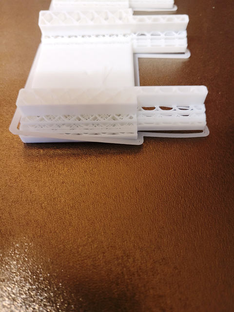

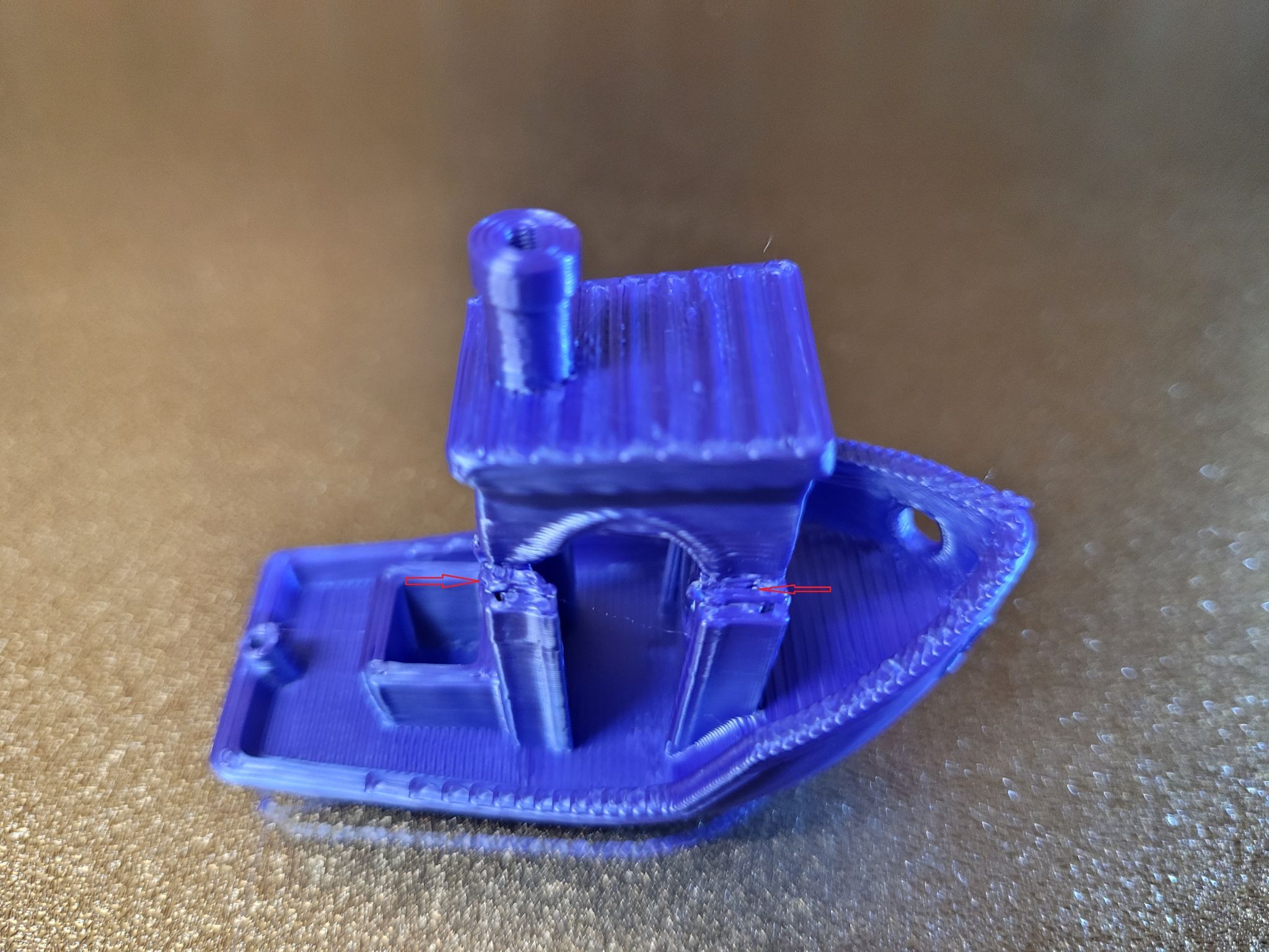

Bonjour, je viens tout juste d'acquérir une nouvelle imprimante 3D : la toute nouvelle Anycubic Kobra 2 Max. J'ai toujours ma fidèle Enders 3 V2! En dehors du fait que je n'arrive pas à imprimer correctement avec Ultimaker Cura 5.5.0 sur cette imprimante... J'arrive à lancer des impressions mais j'ai un soucis et cela ne vient pas de Anycubic Slicer 1.22 car même les modèles en mémoires présentent le même genre défaut! Lors des impressions il se produit un brusque décalage de la tête d'impression (extrudeur) soit vers l'avant soit vers l'arrière et parfois après plusieurs couche retour progressif à la "bonne position"... Ayant un peu de mal à expliquer la chose si ce n'est que cela vient de l'imprimante (98% sûr) les images sont plus parlantes que les mots... Si quelqu'un a déjà eu cela sur une imprimante 3D ou qu'il a une idée.. merci d'avance!
