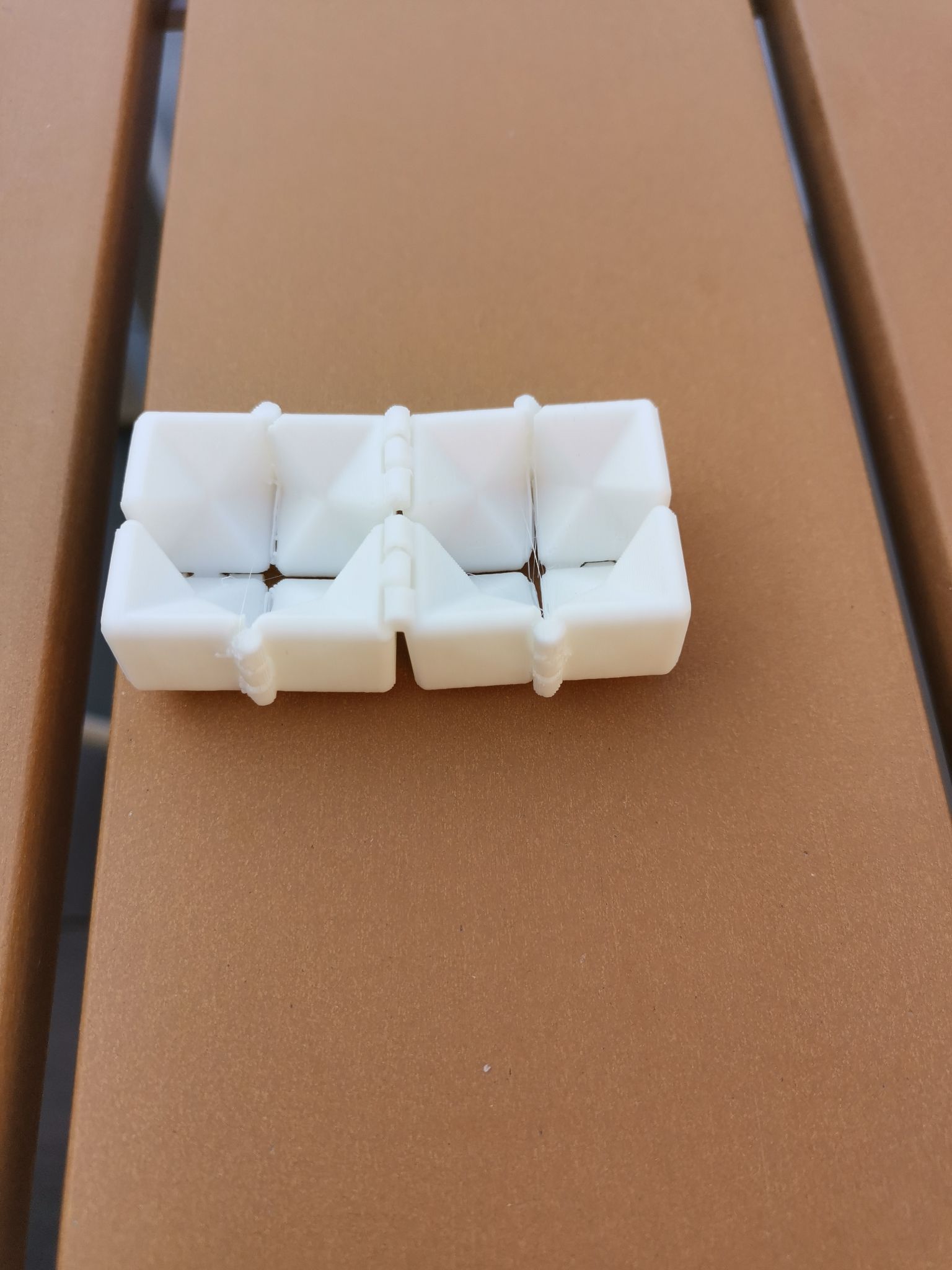

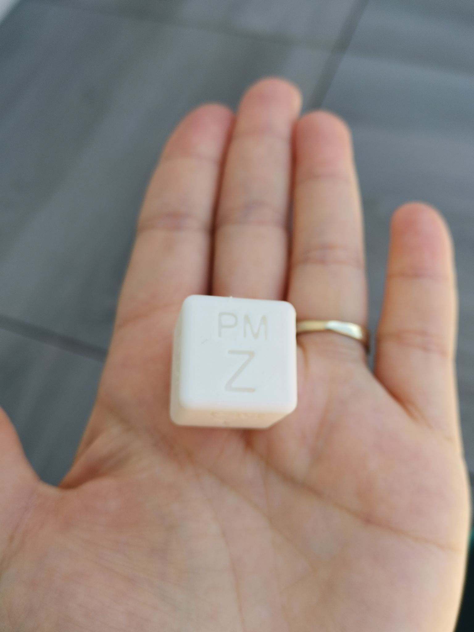

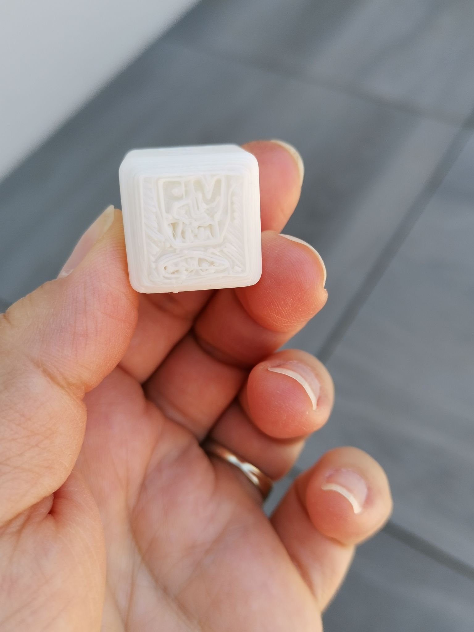

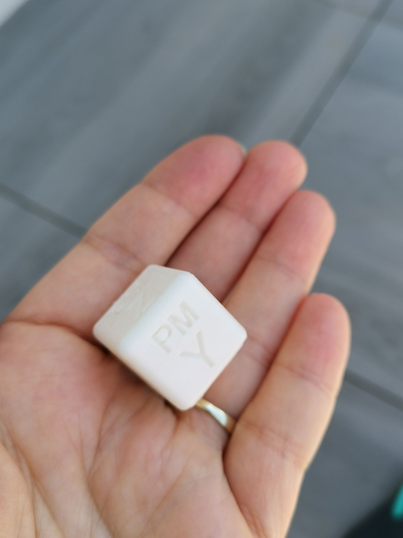

  1. Bonsoir à tous, Pas eu le temps de regarder la carte mère mais tout fonctionne plutôt bien. Mon fils est ravi et à imprimé 3 (petits) objets aujourd'hui ! Voilà le dernier né Merci encore pour votre patience et votre aide. Bonne soirée et à bientôt
  2. Ça pour moi c'est une roulette Pour la carte, je dois regarder où ?

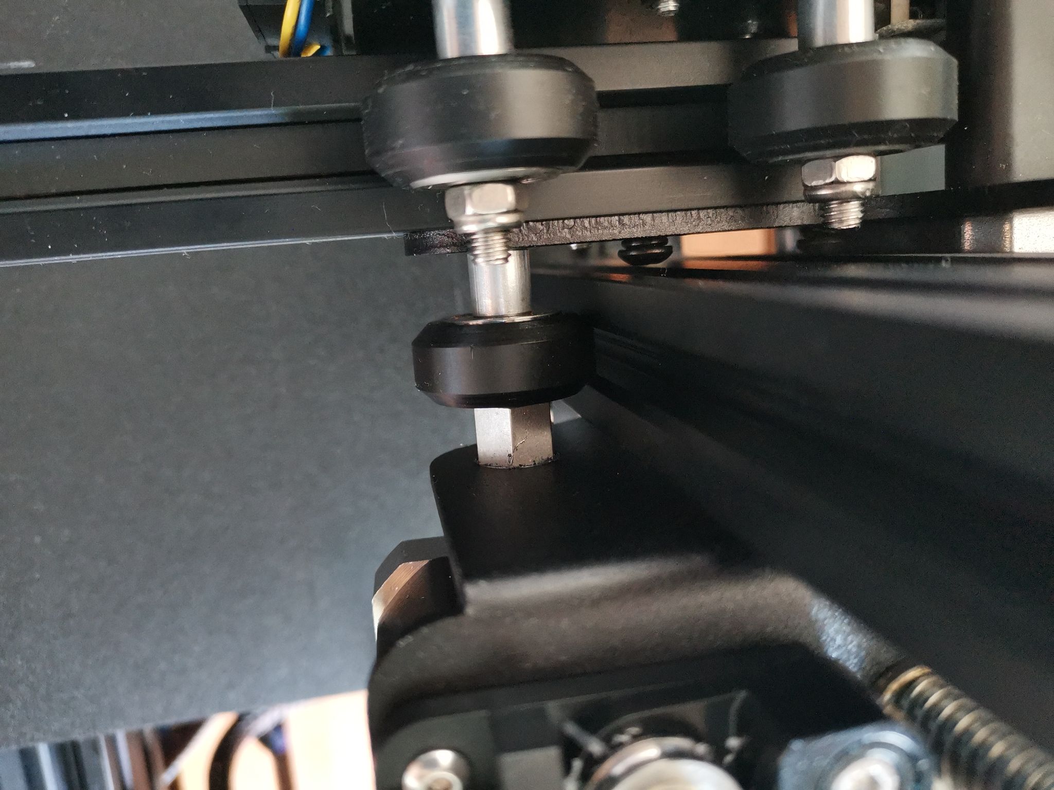

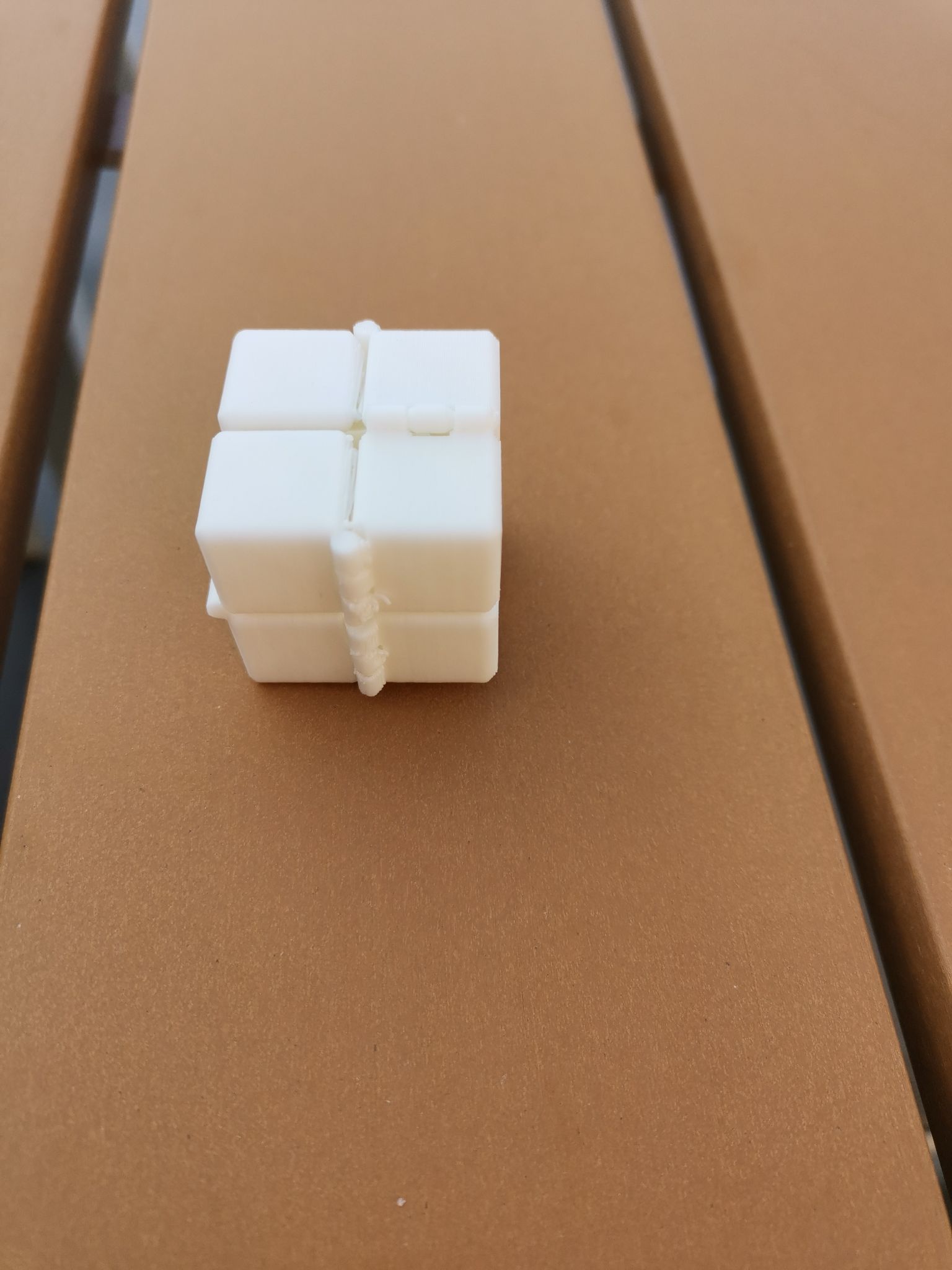

  3. @remiboraÇa je l'ai fait au montage Voilà le résultat de notre 1er cube test. Première couche foireuse mais le reste est plutôt bien En fait, c'était là qu'il fallait desserrer Alors que je desserrais les roulettes à l'extérieur.

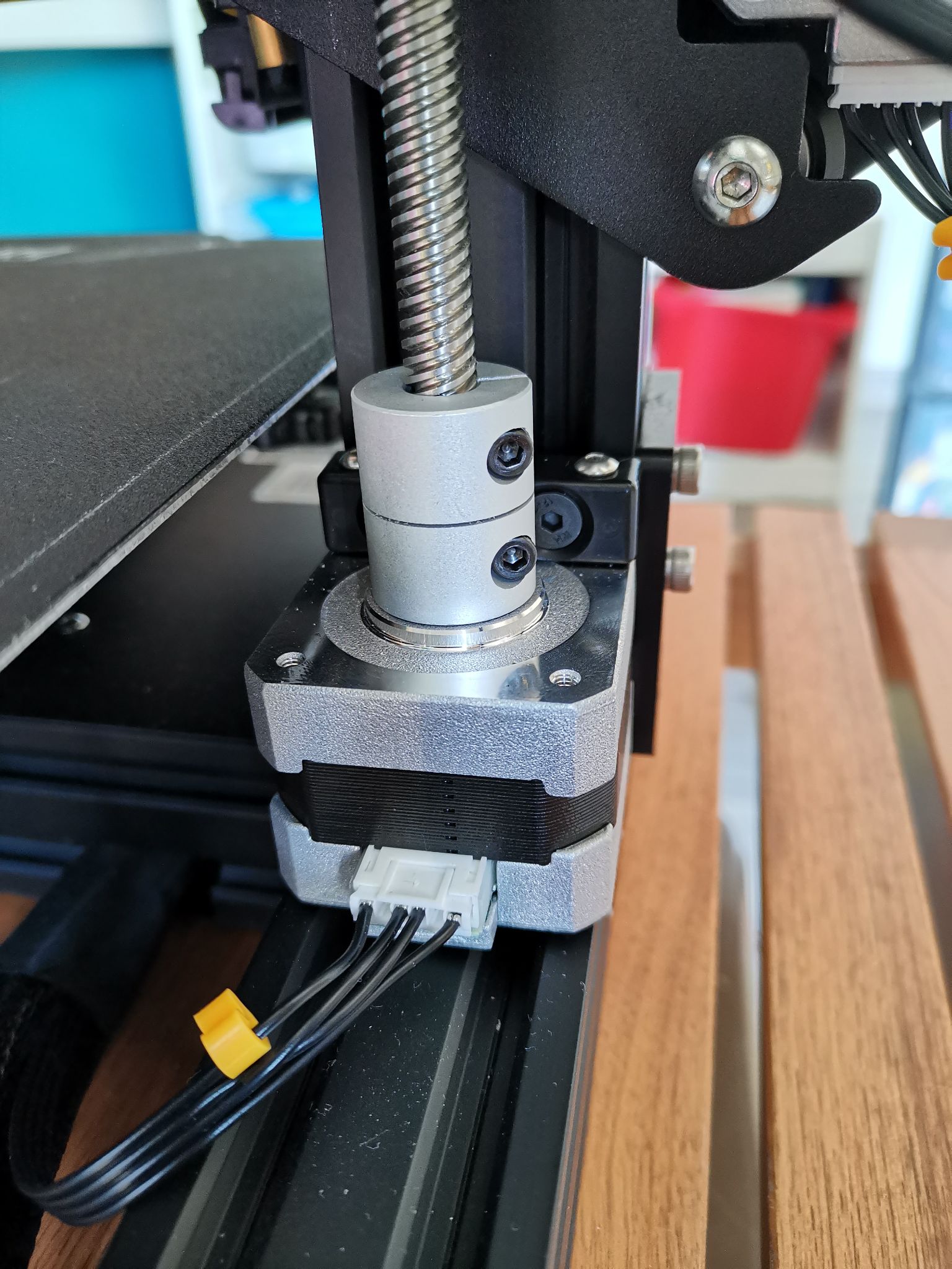

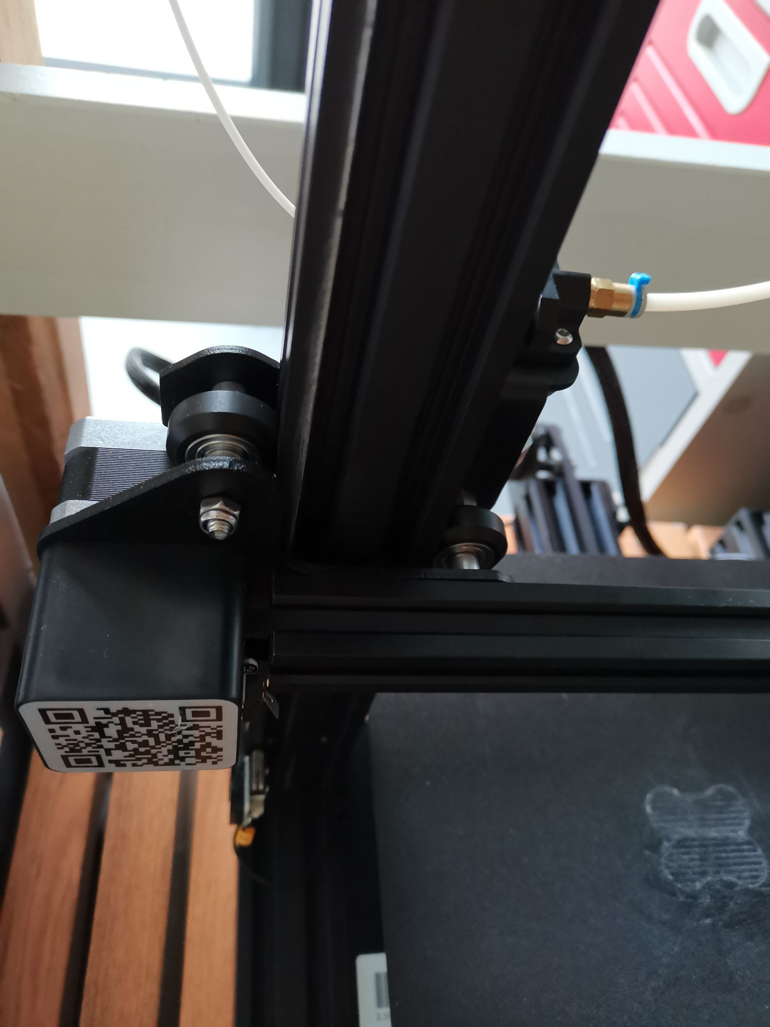

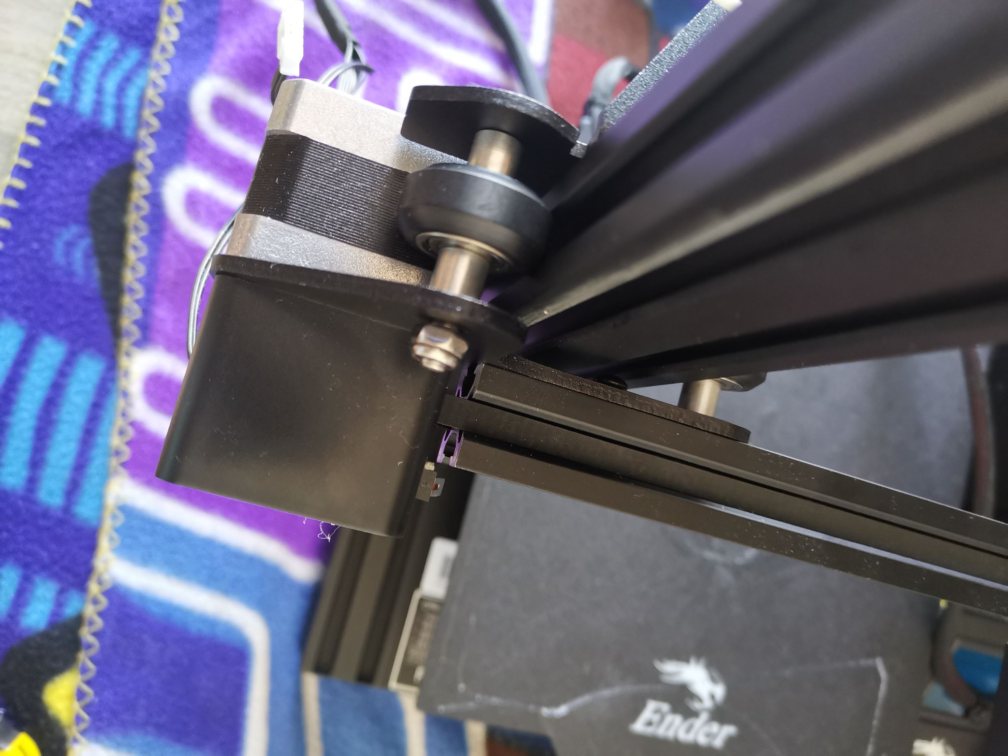

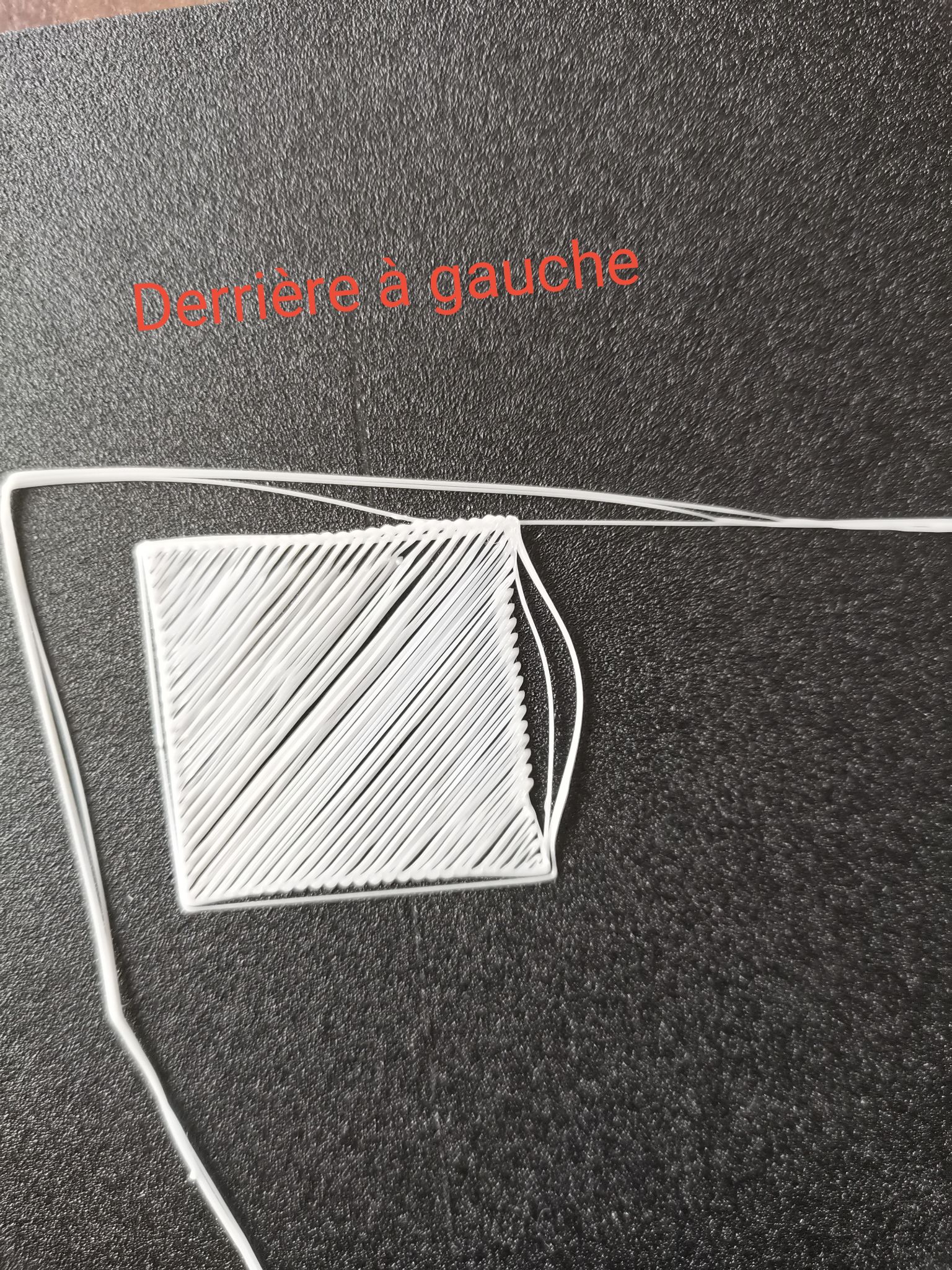

  4. Bon alors on a complètement sorti la vis trapézoïdale et ça force toujours. Côté droit, il y a du jeu mais à gauche, côté moteur, c'est la cata. Ça frotte même sans la vis. On a desserré quasiment toutes les roulettes, je ne vois pas d'où ça peut venir. Là on voit bien les marques dues au frottement. C'est bon, j'ai enfin trouvé comment régler les excentriques. Je ne desserrais pas au bon endroit Work in progress
  5. @remiboramerci pour toutes ces explications bien détaillées Si je comprends bien, on n'a pas fini de s'arracher les cheveux avec cette vis on essaiera demain de desserrer tout ça et donner un peu de souplesse. En tout cas, vous êtes tous super sympa de m'aider. J'apprécie vraiment

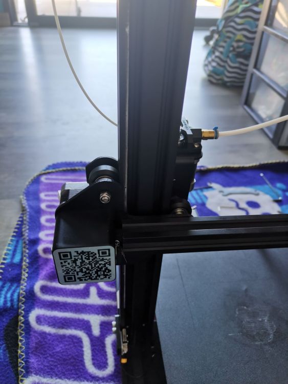

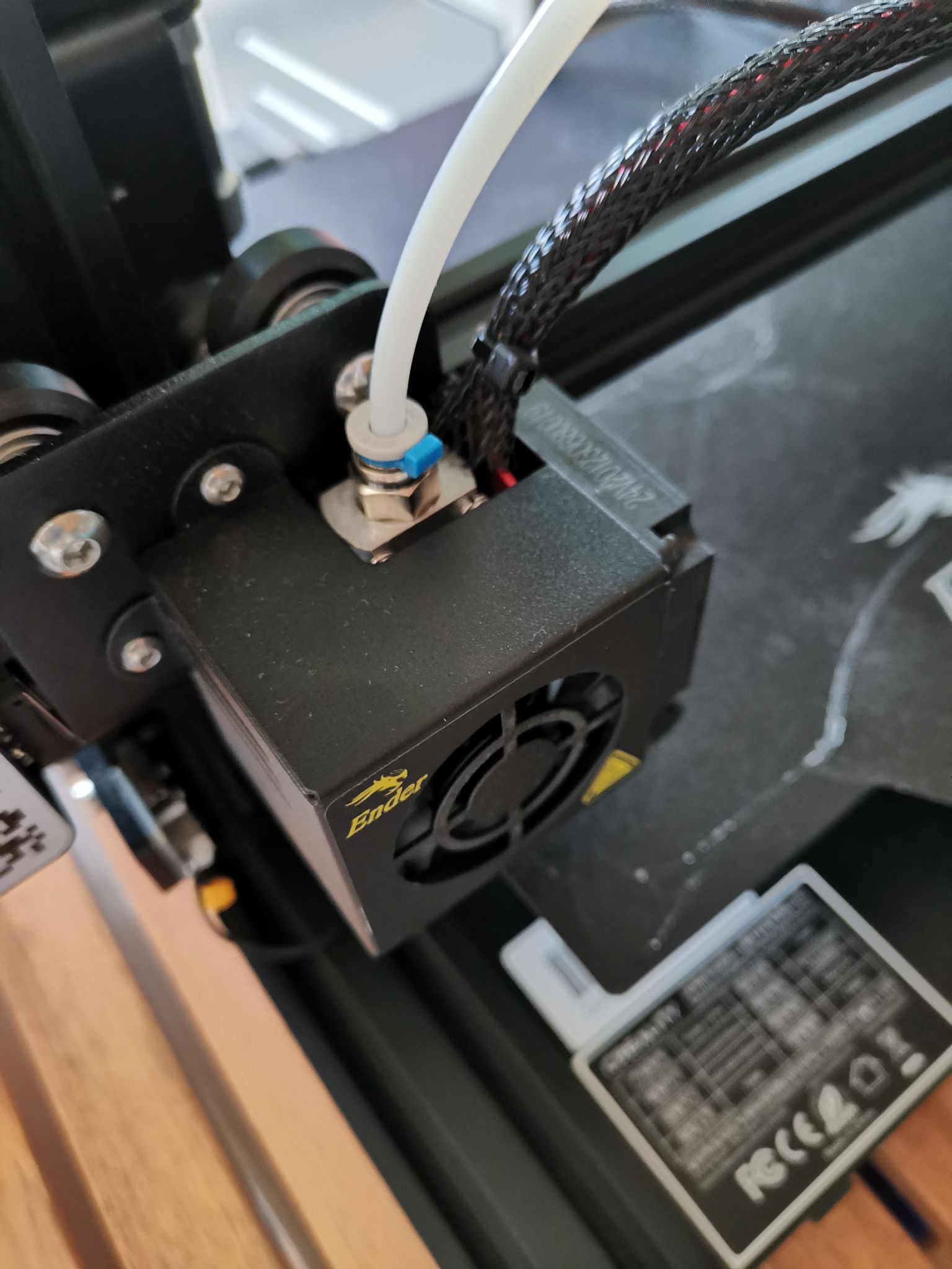

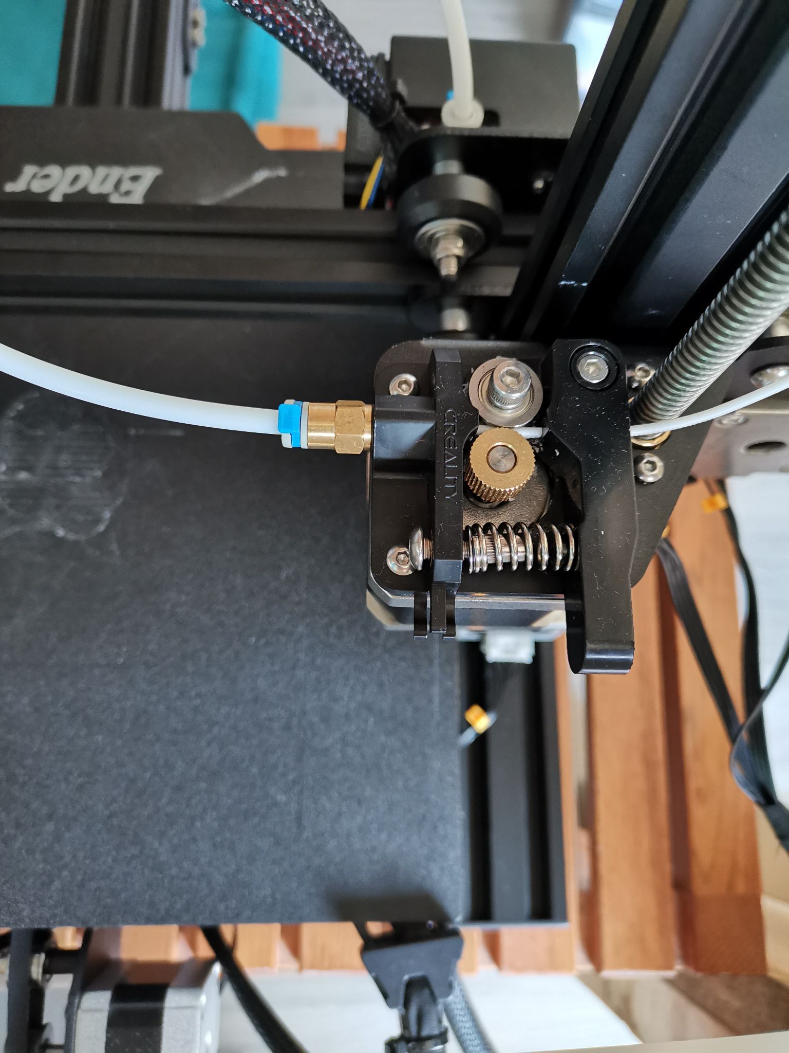

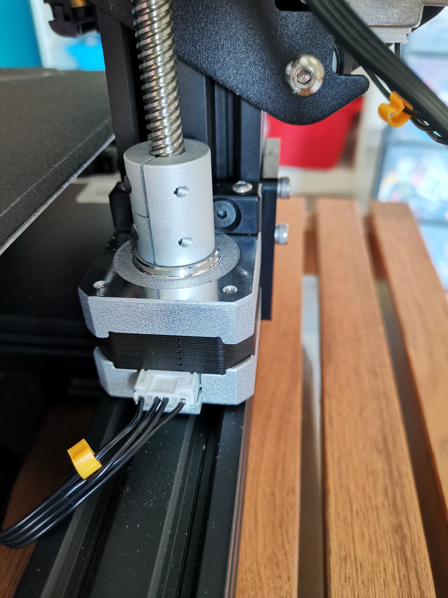

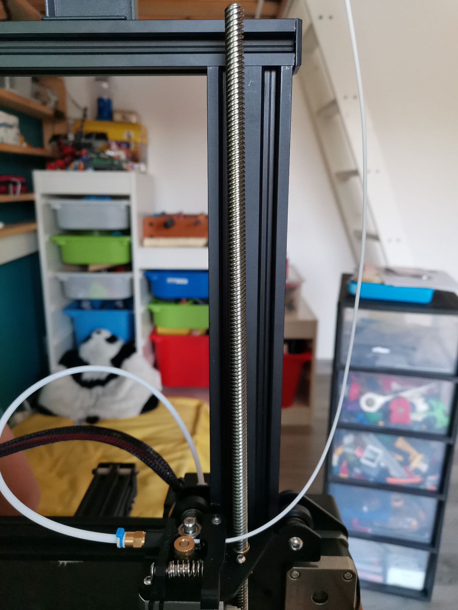

  6. Salut à tous, Bon alors la vis trapézoïdale est bien parallèle au profilé vertical, par contre quand on la regarde de derrière, elle tire à gauche voir photo 1) (A l'occasion, faudra m'expliquer comment vous faites pour insérer des photos dans votre texte.) Pour ce qui est des vis sans tête, moi je n'en vois que 2.... Imprimante éteinte, on arrive à faire descendre la tête mais pour la faire monter, ça force pas mal. @remibora pas eu le temps encore de regarder ton lien vers astuce mais j'irai voir Je joins aussi les photos des fameuses bagues bleues. @Rlvj'ai voulu joindre une vidéo mais elle est trop lourde
  7. @Idealnight oui j'ai bien mis les petites bagues bleues, 2 en tout. Je n'ai pas remarqué de jeu au niveau de la tête d'impression mais pour sûr l'axe Z ne monte pas. Lorsqu'on lance une impression, la tête reste au niveau de la 1ere couche. Mon fils a trouvé comment faire bouger les axes depuis le panneau de commandes mais l'axe Z reste immobile. On a pourtant bien desserrer les roulettes. Je ne sais pas d'où ça peut venir. De la vis sans fin peut-être? Je n'ai pas réussi à faire le réglage de Superpat à ce niveau. Sans l'écrou en laiton, la vis sans fin n'est pas centrée.

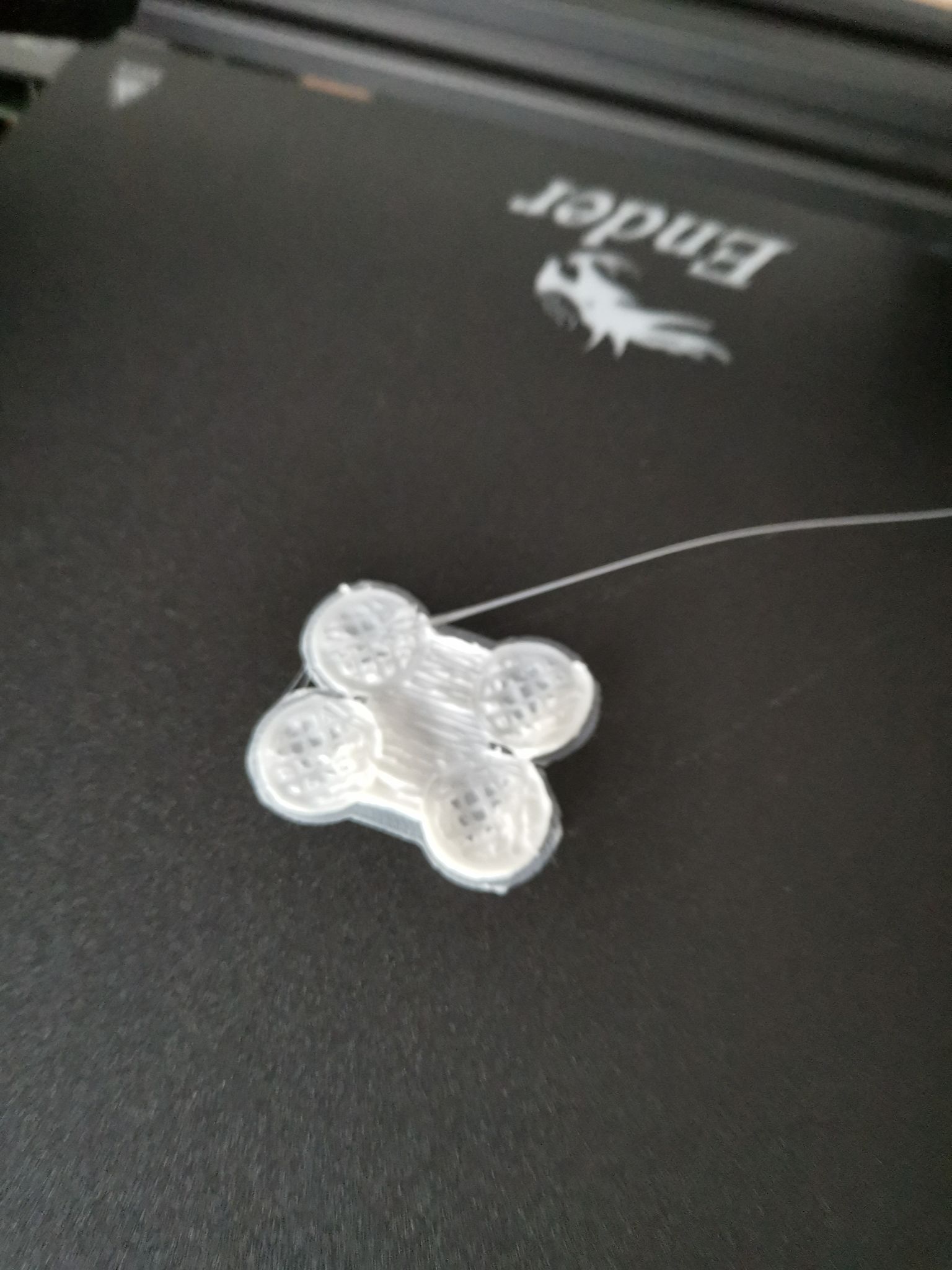

  9. Pourtant, on règle le lit en permanence, avant chaque impression et parfois, quand on commence à imprimer, ça frotte donc on stoppe et on règle encore. Avec la feuille de papier et à l'œil (mais ça on va éviter ) J'ai plié la plaque dans le sens inverse, ça a l'air mieux, on essaiera demain. Mais je pense qu'à terme on achètera une plaque en verre. Merci @raoullevertpour le lien Amazon @remibora je ne sais pas de quelle carte mère il s'agit. Tu penses que ça peux venir de là ? L'imprimante est neuve, on va pas déjà changer ça La suite au prochain épisode

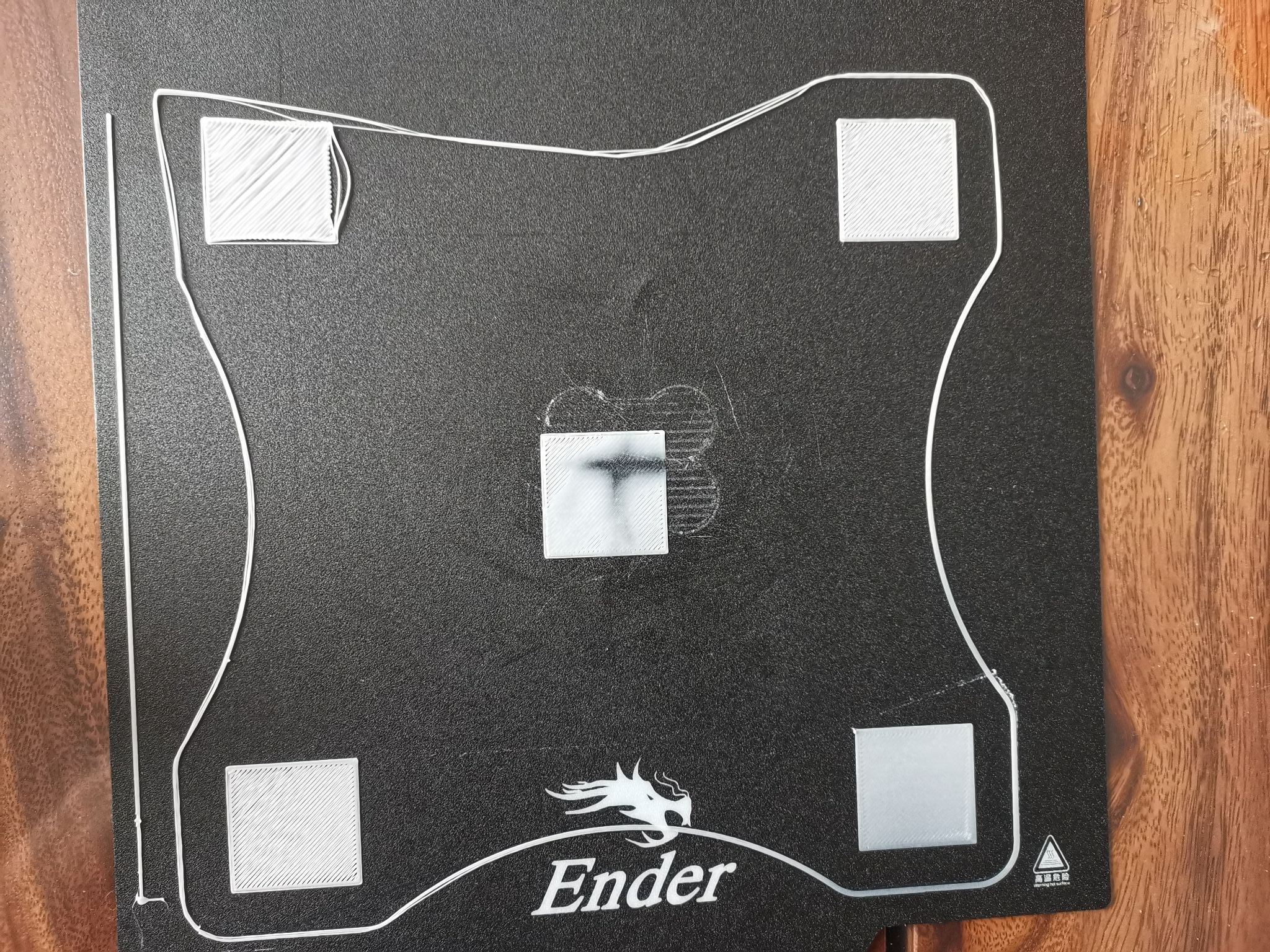

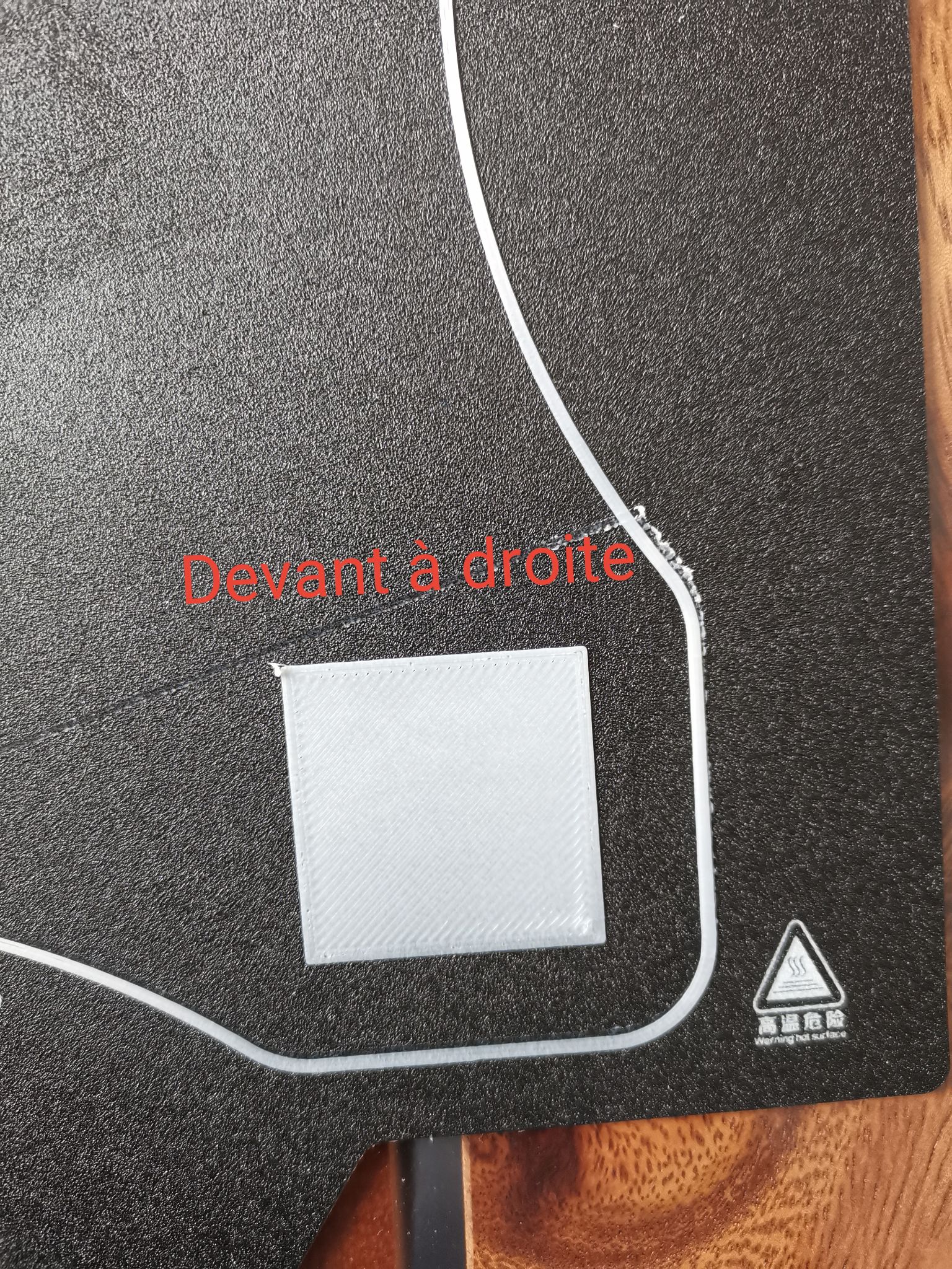

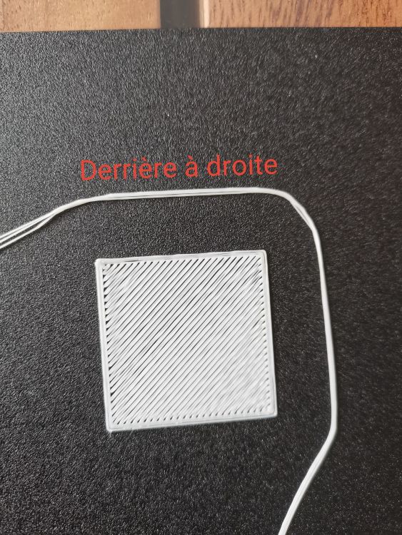

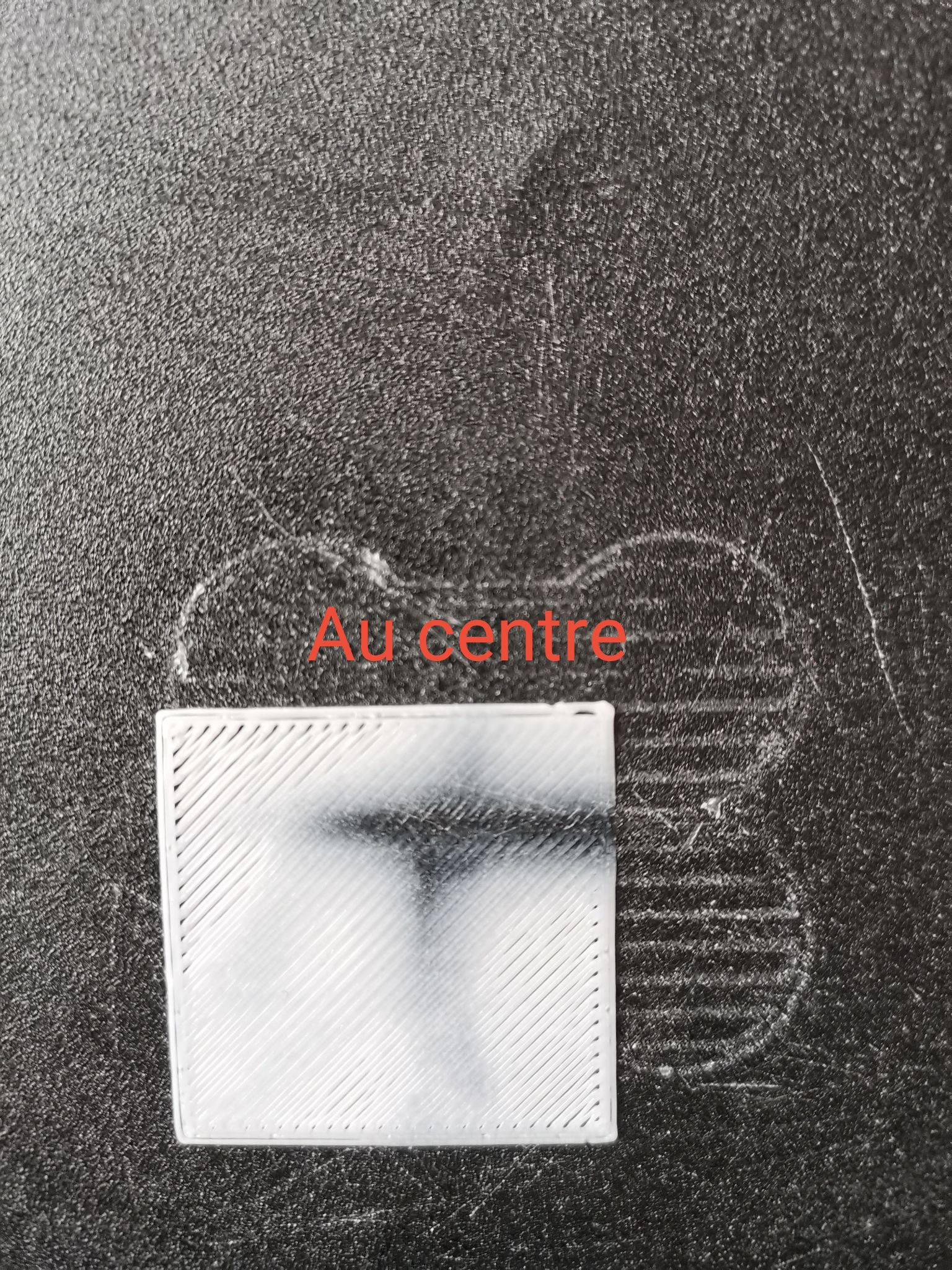

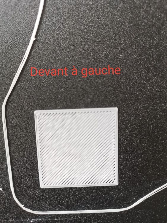

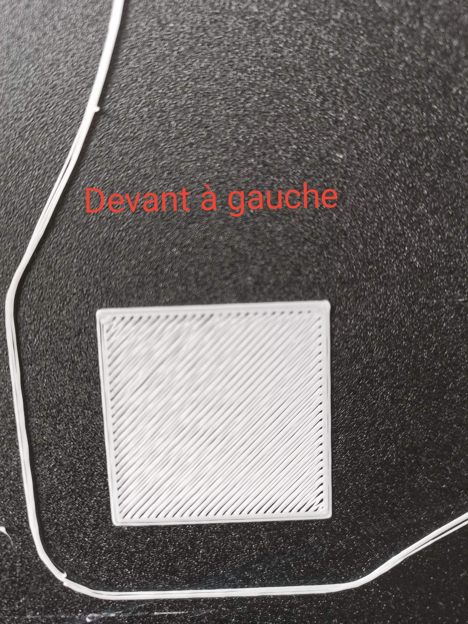

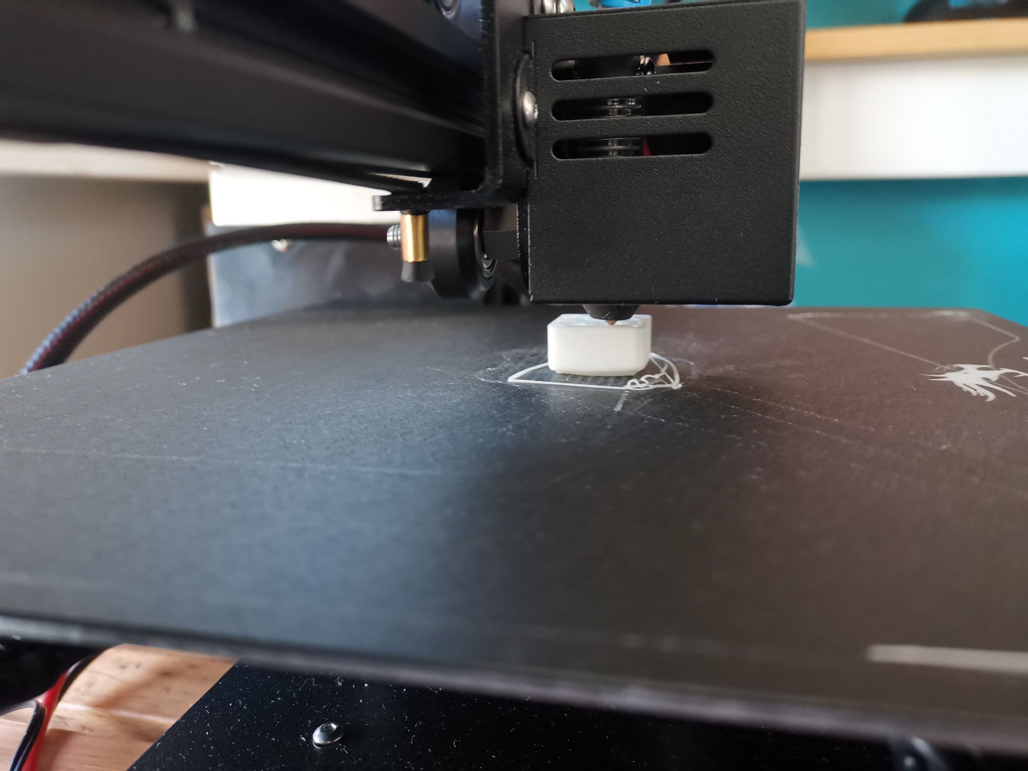

  10. Bonsoir, Test première couche #1 effectué ce soir, voici les photos. Le problème du centre c'est qu'on a trop plié la plaque aimantée pour décoller notre première impression ratée. Du coup, on a abîmé cette plaque souple. Une astuce pour la remettre comme il faut ? Ou il faut la remplacer ? Devant a droite, ça a l'air bon, à gauche c'est presque ça mais derrière c'est loupé. Et pour le centre, on doit trouver une solution...

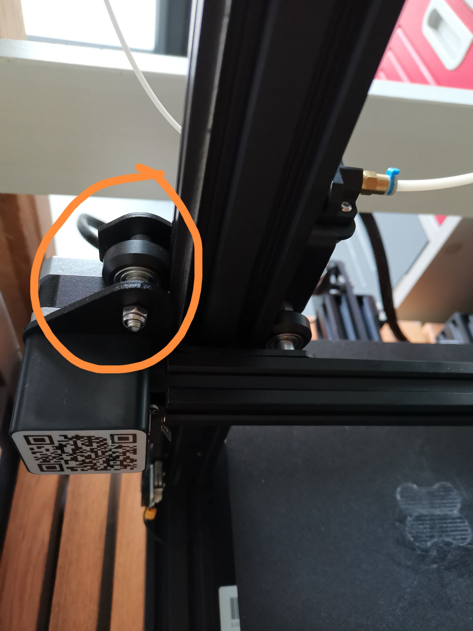

  12. Merci à tous pour vos retours! On fera les tests sur la première couche ce week-end, peut-être que la buse était trop proche. Par ailleurs, l'axe X ne montait pas, on a dû desserrer la vis de la roulette de gauche (photo jointe). Je ne m'attendais pas à autant de travail et de recherche. Qu'est-ce qu'on ne ferait pas pour ses enfants ??? L'essentiel c'est que mon fils est heureux d'avoir son imprimante ! Mais il le sera encore plus quand on arrivera à s'en servir correctement Tout ça va prendre du temps mais je suis ravie de trouver du soutien et de l'aide ici. Mince, je viens de lire vos réponses pour l'axe. Oups ! J'ai encore du mal avec le nom des axes, vous l'aurez compris

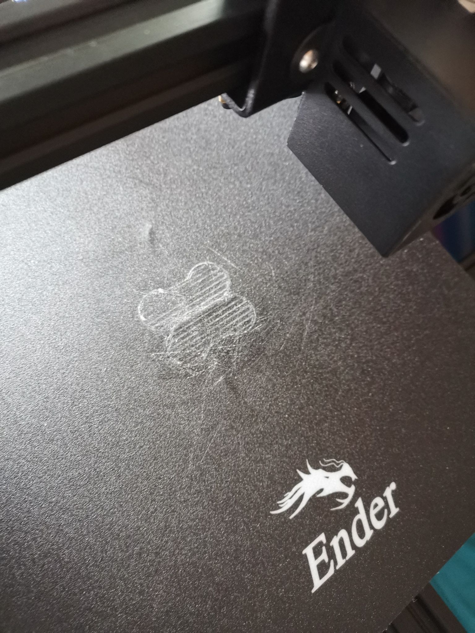

  13. Bonsoir, Merci pour vos retours. On avait déjà fait le réglage du plateau donc on s'est lancé dans l'impression d'un objet déjà sur la carte fournie. La cata !!! L'axe X ne montait pas donc la buse a fait un gros pâté. On a tout stoppé et desserré un peu les roulettes (désolée pour les termes ). Puis impossible de décoller le pâté du plateau après avoir longtemps galeré, gratté et tordu le support, on a réussi mais y a des dégâts (photo jointe) donc si vous avez des conseils à ce sujet pour la prochaine impression, je vous écoute. Pour raconter ma vie, je suis maman de 3 enfants et mon fils de 11 ans est très bricoleur et très ingénieux. Cela fait 1 an qu'il veut une imprimante 3d donc on lui a fait ce plaisir pour son anniversaire. Mais il est encore petit pour se débrouiller et se renseigner seul donc je m'y colle. Mais cela demande beaucoup de temps et je ne suis ps toujours dispo. Voilà voilà on va attendre ce week-end pour tenter une 2eme impression
