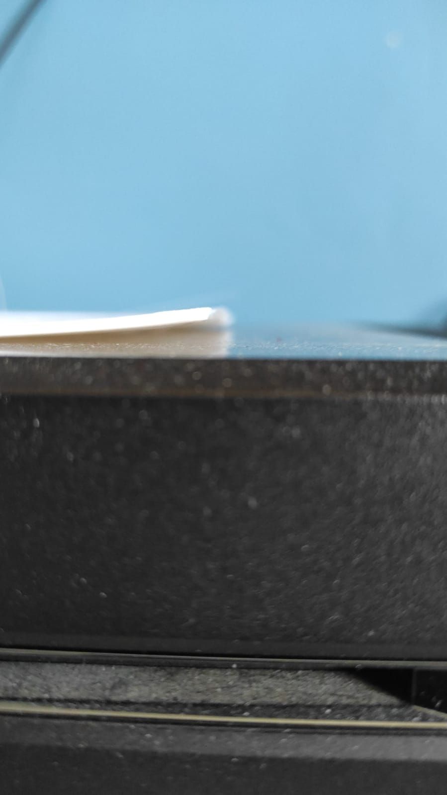

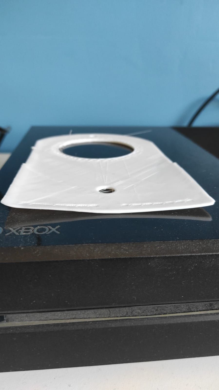

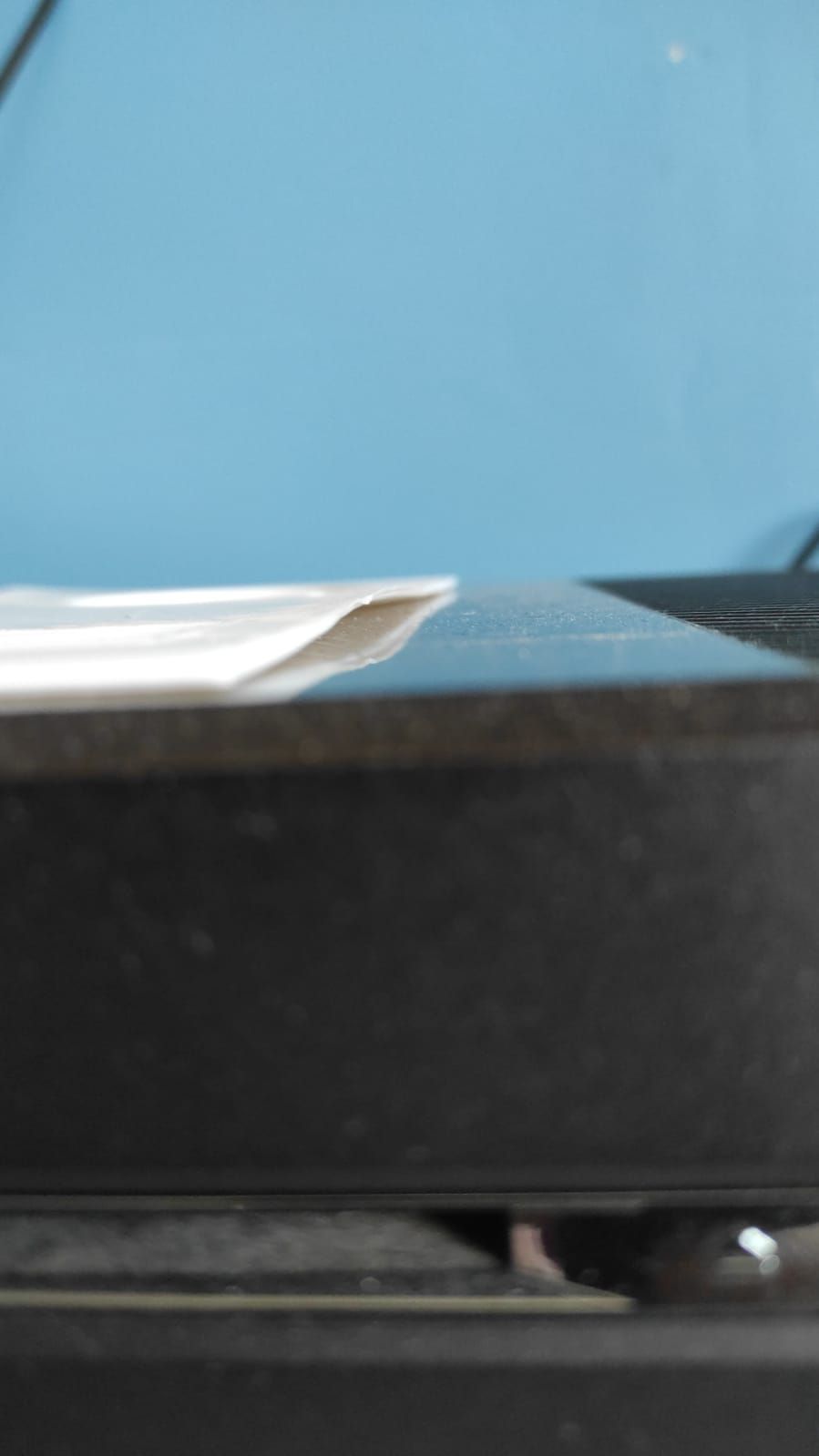

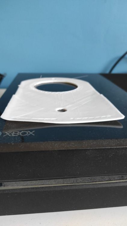

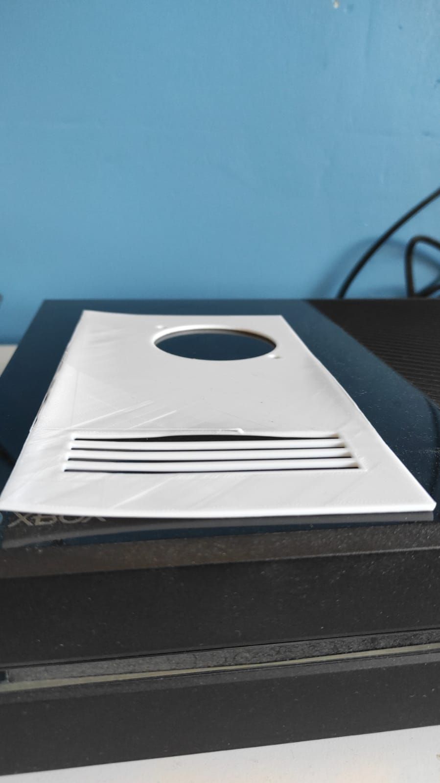

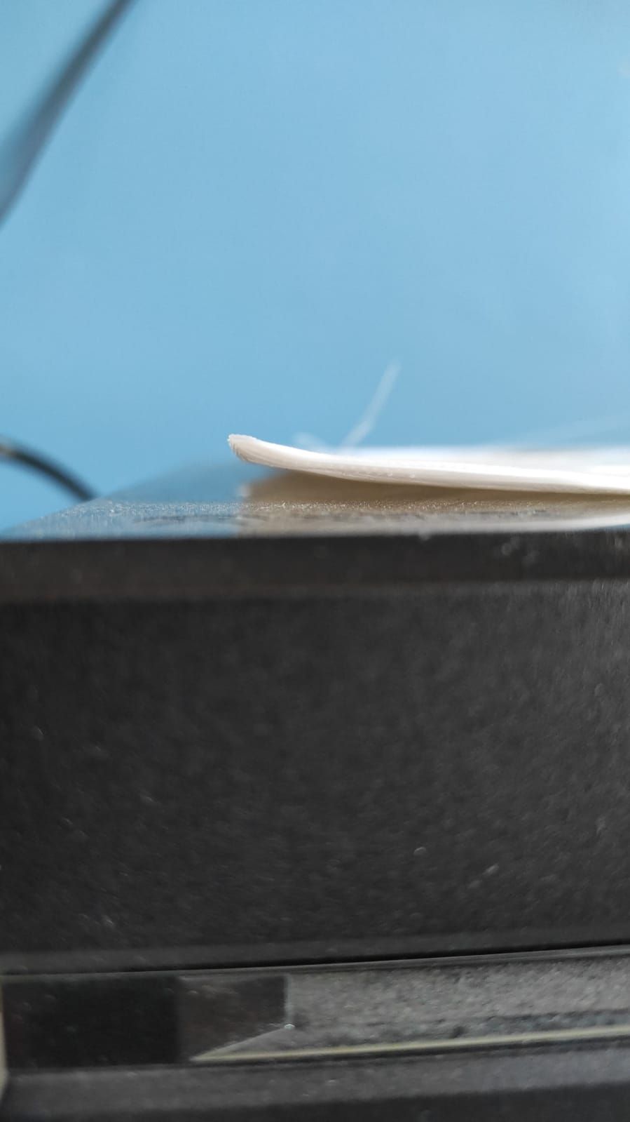

  2. Bonjour, J'ai un GROS soucis de warping sur mon Ender 3 Pro 4.2.7 Marlin 1.0.1 et je viens vers vous pour avoir des idées de comment résoudre mon soucis. Paramétrages : Buse : 200°C / Bed : 50°C / Impression uniquement en PLA Blanc marque Creality. Vitesse d'impression : 50mm/s Rétraction : Vitesse : 25mm/s / Longueur : 6mm Qualité : Épaisseur 1er couche 0.24mm J'ai déjà régler mon bed plusieurs fois, mes courroies sont bien tendu, mon plateau (BuildTak) est propre(laver avec alcool ménager), essayer aussi avec le plateau en verre, et j'ai même essayer l'utilisation de lac (3DLAC). Je vais changer mes ressorts par des silicones. Avec l'utilisation de radeaux(raft) il y a moins de soucis mais ça arrive. Avez-vous d'autres idées? Je joins quelques photos. Merci beaucoup
